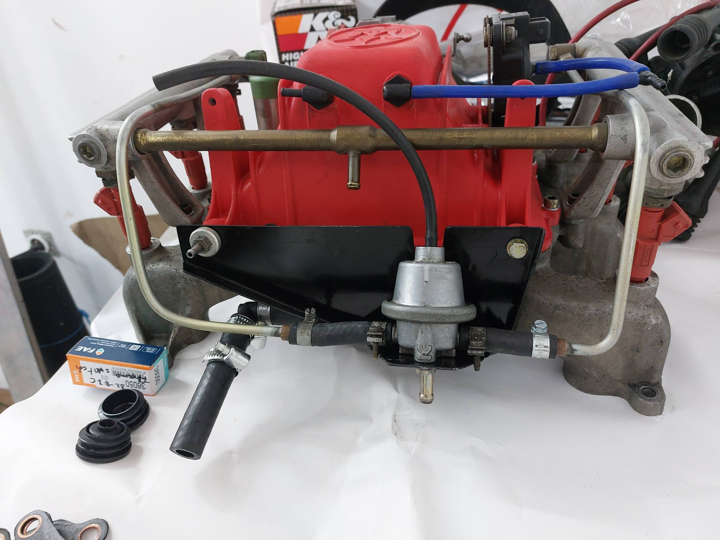

Non, pourquoi changer le regulateur ? Il est bien et réglable. J'ai juste fait un support en tôle. On ne voit pas le regulateur parce qu'il est caché par la durite de recyclage des vapeurs d'huile qui passe par dessus.
J'avais mis un chinois sur la qp4 otto parce que les raccords étaient différents et celui des bitubes n'y allait pas.
L'eprom est modifiée depuis longtemps. J'ai les mêmes cartos par contre la gestion est plus fine.
Je vais d'ailleurs modifier la gestion du ralenti d'origine, elle est trop complexe et pas bonne du tout.

Message par alpa »
La 222E est passée en allumage statistique (avec les boitiers d'origine), poulies d'aac réglables (calage aac pas d'origine) et turbos hybrides turbines de 2.0 18v compresseurs de 2.8 18v. Je suis allé faire un petit tour, fallait que je la sorte du garage pour changer des rotules sur la ghibli. A 2500tr j'ai déjà le boost max, peut-être même plus bas LOL. Je n'ai pas voulu trop jouer car j'ai aussi modifié au niveau des injecteurs donc il faut que je remappe la richesse. Ca semble être un bon compromis pour un 2.8 18v de ville.
