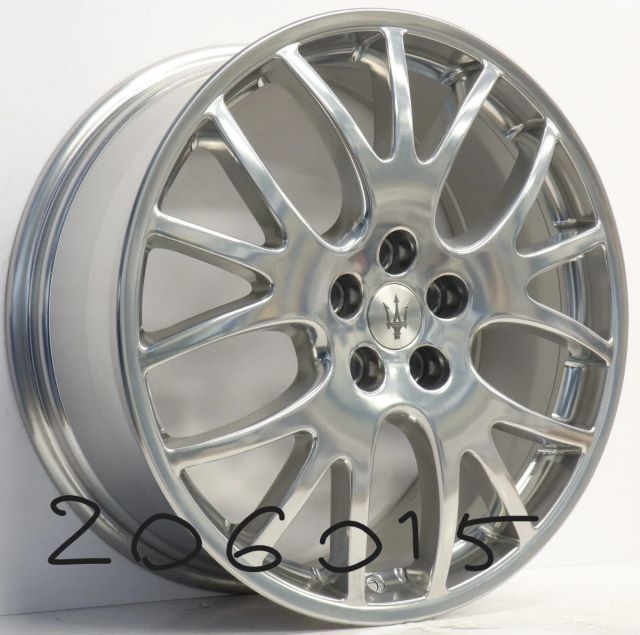

Ayant eu des difficultés à avoir des informations confirmées sur la couleurs des jantes de 4200GT, je n'avais trouvé qu'un tableau incomplet sur les références de codes peinture. Il manquait notamment les références pour les 4200GT phase 2 et les Gransport, ce qui est utile pour acheter une bombe de peinture sur mesure pour rectifier une rayure sur une jante par exemple. J'expliquerai la méthode dans un autre post.
Voici ce qui me paraît correct au vu de mes recherches mais je vous laisse compléter/amender si besoin :
Polished, poli chromé : code 206015
Jante Trofeo 206015
Jante Trofeo 206015

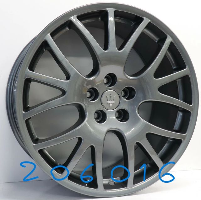

Grey, gris moyen foncé Grigio Mercury : code 206016
Jante Trofeo 206016
Jante Trofeo 206016

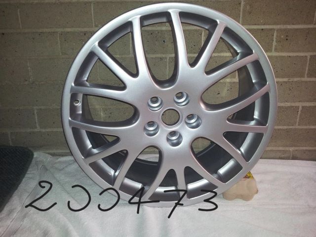

Silver, gris moyen clair : code 200473
Jante Trofeo 200473
Jante Trofeo 200473
3 photos de jantes Trofeo de type Gransport pour illustrer les 3 codes peinture.

YESSS trop top merci celui ci m'intéresse Grey, gris moyen foncé Grigio Mercury : code 206016

Pour le Grigio Mercury des Trofeo 206016, plusieurs sources donnent le code peinture 226679
Pour le Silver des Trofeo 200473, d'autres sources donnent le code peinture 226631

Colorlive reconnait le code 226631 pour Silver.
Je commande pour des retouches et je vous ferai des photos commentées pour vous confirmer / infirmer cette référence dans les prochaines semaines

Grigio mercury 226 679 d'après mon carrossier
