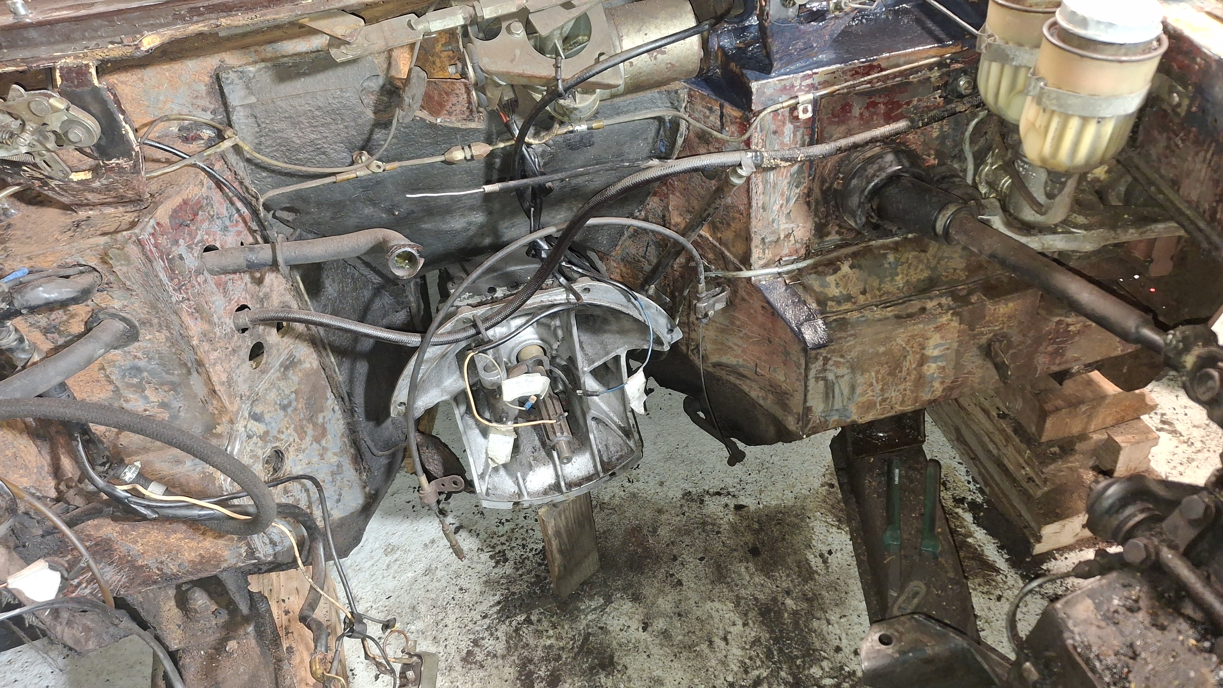

En attendant j'ai continué la mise au propre de la corrosserie dans le compartiment moteur et sur le dessus des ailes.....gros travail bien physique au couteau à bois bien éguisé en guise de racleur, pour décoller le goudron soudé sur la tôle dans ses moindres recoins.
Pas de perforation détectée sous l'isolant phonique et sur le dessus de l'aile intérieure, le goudron était de très bonne qualité (très dur à enlever), la tôle est intacte et elle était apprètée.

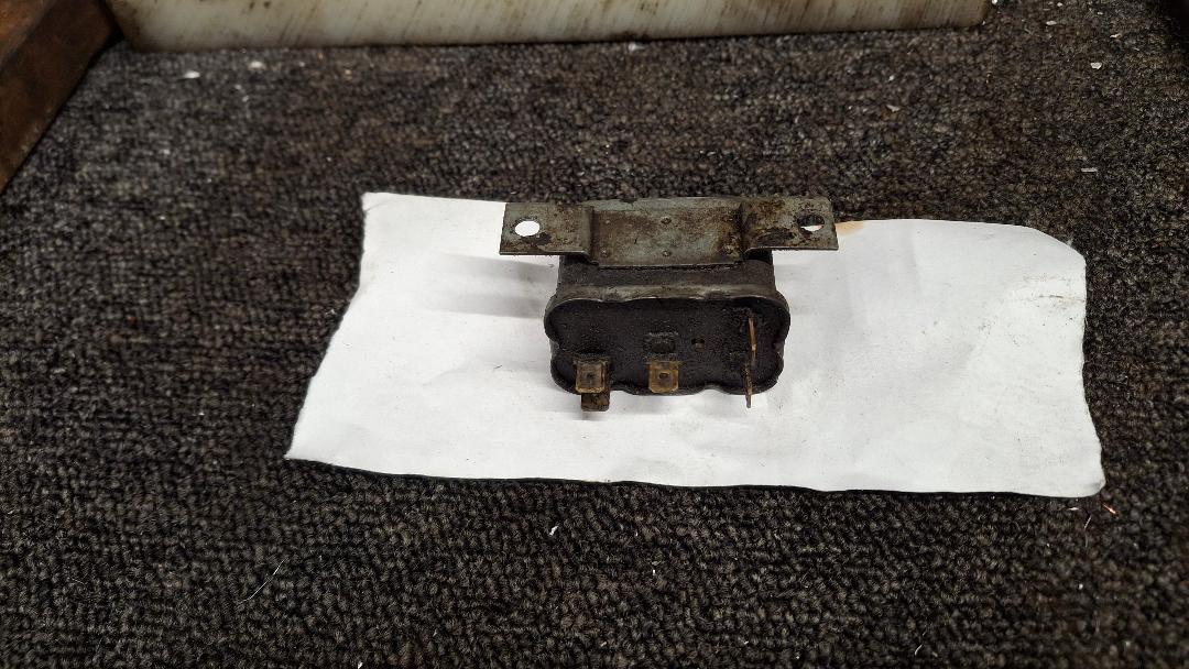

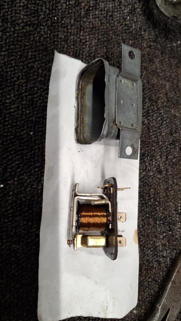

Début de la remise en état des relais et faisceaux. Relais de démarreur déposé et ouvert, aucun dommage, nettoyage de l'état de surface du contact, bombe imperméabilisante sur la bobine, fermeture du boitier polissage et vernis. Je remplace le mode de fixation des relais, initialement fait avec des vis à tôle, je vais poser des insert sertis filetés pour vis métriques.
Pour les autres relais, je compte remplacer tout l'intérieur je vous ferai, dès repèrage filaire effectué, un post avec les étapes.

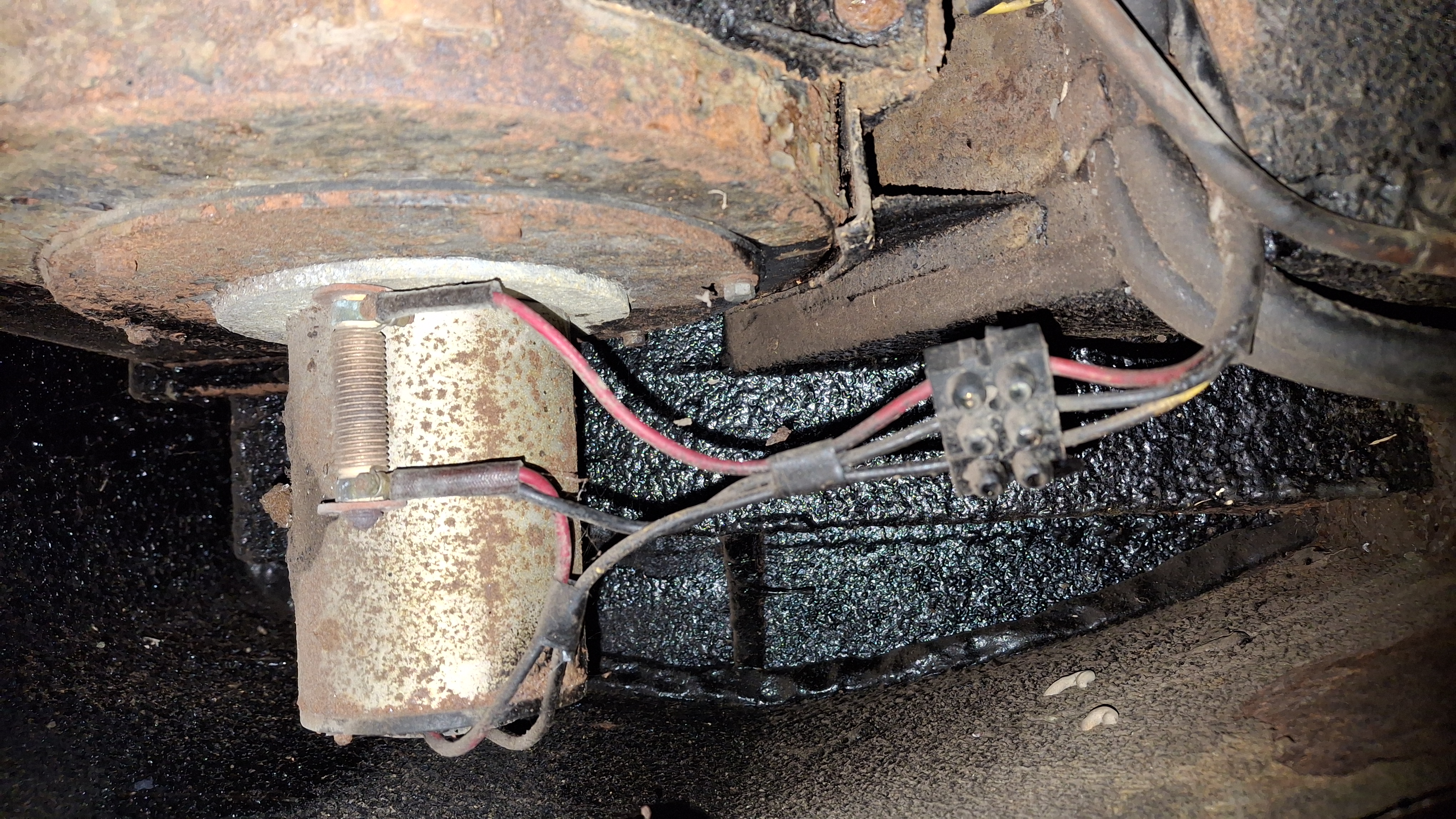

Au programme également la dépose du ventilateur habitacle situé sous l'aile droite pour maintenance générale vu le raffut qu'il génère et son aspect .....sorti d'un lac après une longue immerssion!

J'attends avec intérêt le jugement de ton usineur pour les sièges. Si le moteur n'a pas été refait auparavant, ils sont probablement en fonte.
Je n'aurais pas pris le risque du couteau à bois par peur d'abîmer l'apprêt. Mais si tu retraites tout au phosphate...
L'aspect du ventilo et la bonne tenue à la corrosion des tôles de carrosserie par ailleurs semble indiquer que le traitement de ces tôles à l'origine n'était pas si mauvais.

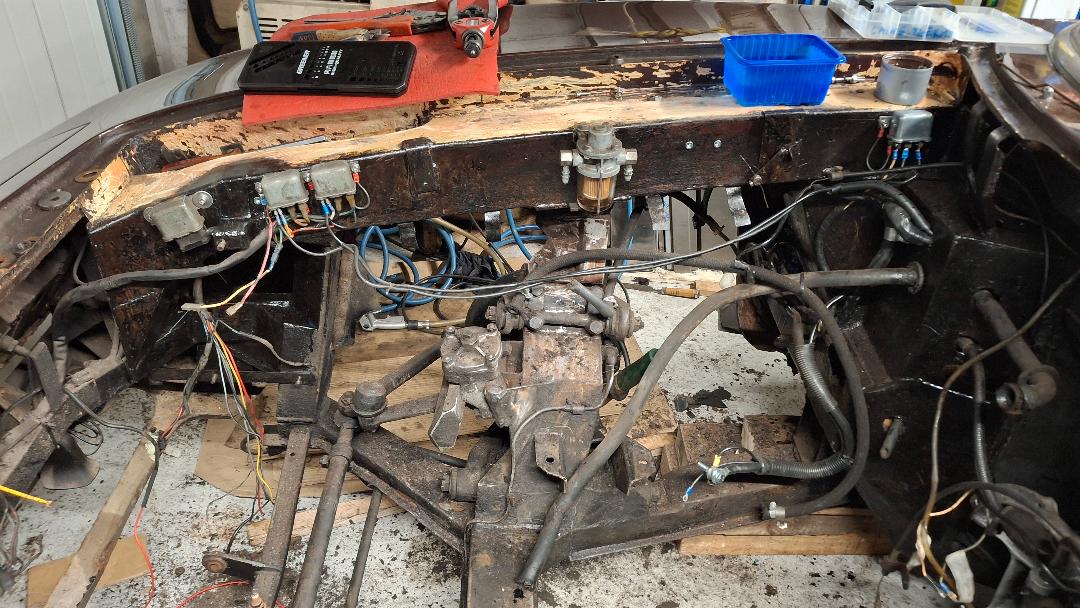

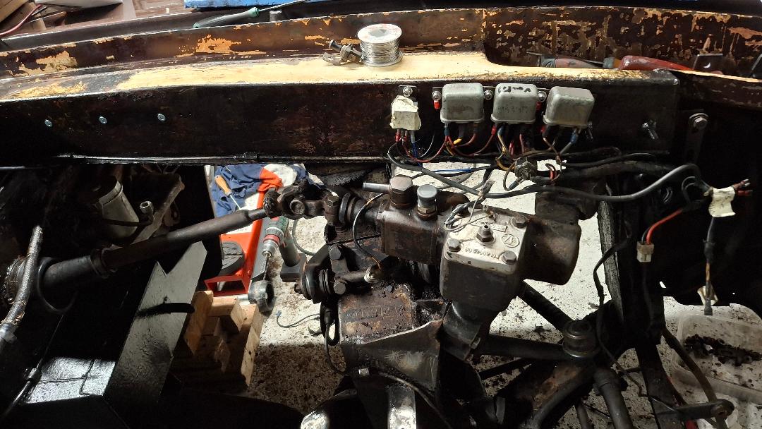

Voila un petit post sur la suite de la rénovation habitacle moteur.
Tout à été décapé et traité, aucune perforation de tôle constatée, l'après présent sous le blaxon est encore plus dur à enlever que le blaxon lui même.
Le câblage a été repèré en rénové. Les masses ont toutes été reprise. L'allumage électronique d'origine ainsi que son câblage a été retiré (non fonctionnel et très sérieusement bricolé).
J'ai déja tiré les fils pour le nouvel allumage (123 Ignition) que j'ai acheté. Il ne me reste qu'à retrouver le fil du compte tour........pas si simple à retrouver!
Les trois relais visiblent sur la gauche de la photo ne servent qu'à la gestion de monté et descente des phares, le relais de droite déjà rénové est le relais du démarreur.
Les cables alternateurs et du relais démarreur ont tous été remplacés.
L'autre côté à également été remis en état et remonté à blanc avec réfection du câblage.
Prochaine étape l'intérieur des relais à remplacer.
Dans l'ordre des relais sur la photo ci dessous, de gauche à droite, relais de détection température haute radiateur, relais ventilateur de gauche, relais ventilateur de droite, relais bobine d'allumage.

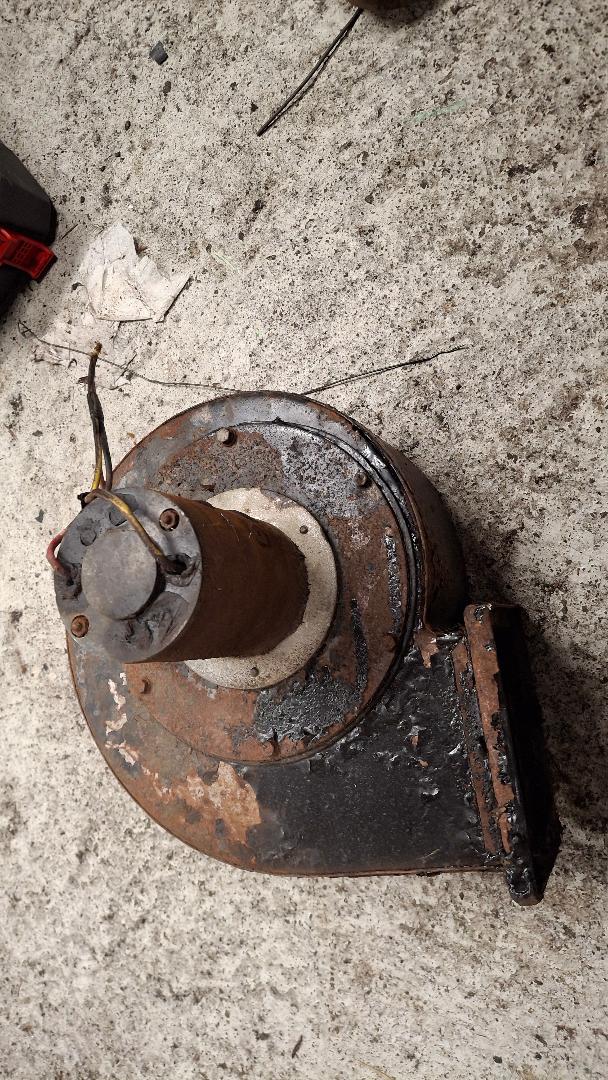

Voici une photo du ventilateur de chauffage habitacle. Il marche malgré son aspect rouillé, ce n'est que en surface donc récupérable, mais c'est chronofage.
J'ai cherché sur la toile une correspondance adaptable, mais sans grand résultat pour l'instant.
C'est un moteur puissant de près de 200 W.
Je vais essayer de ne changer que le moteur et adapter ce nouveau modèle (200w et en 12 volts pas évident à trouver) sur la roue originelle.

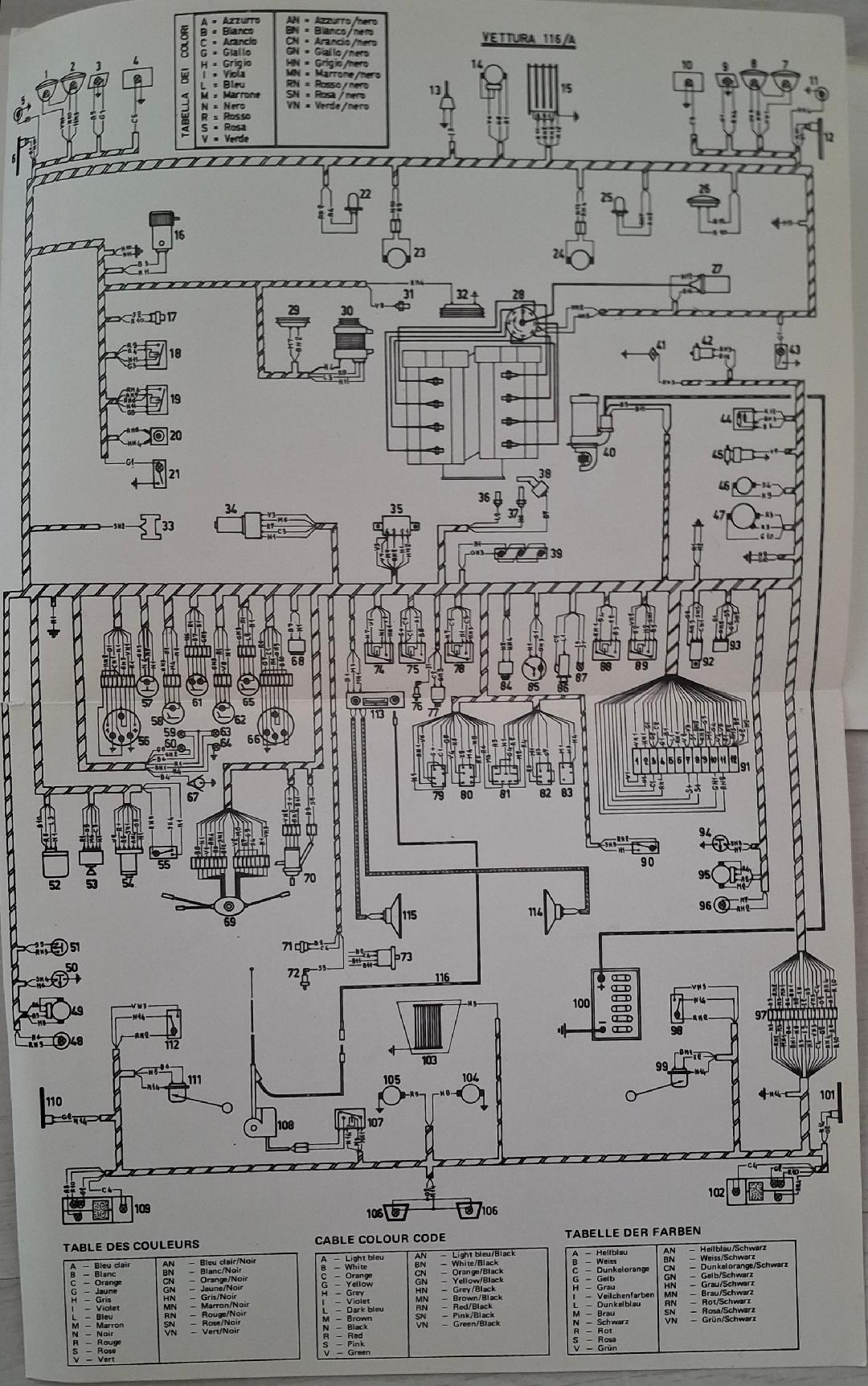

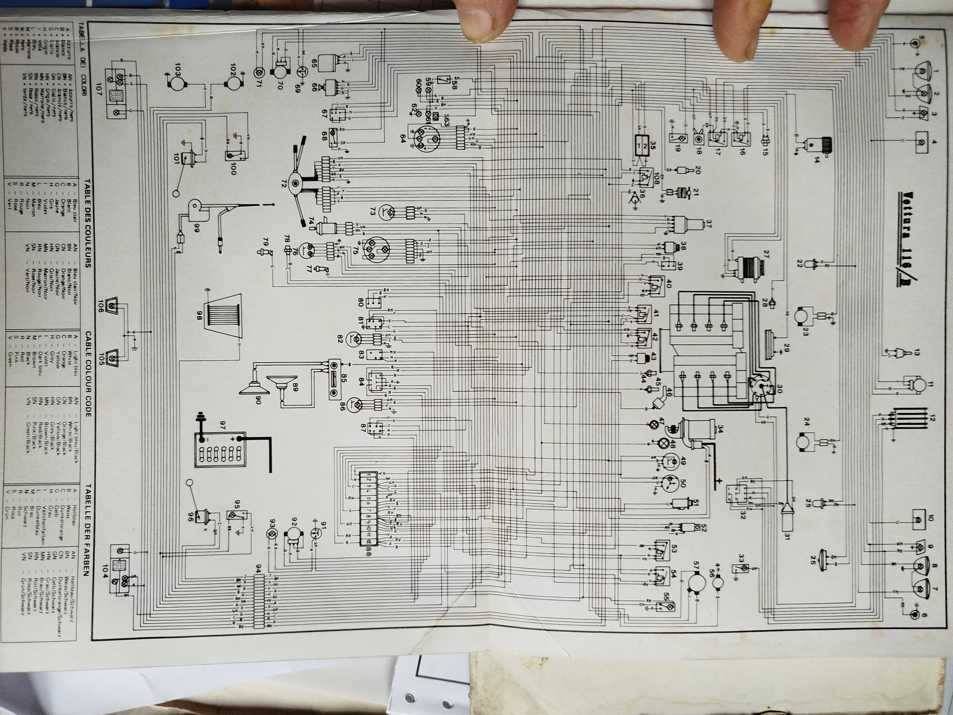

Si tu ne l'as pas, ce diagramme électrique de mon Indy 4900 peut peut-être t'aider

Bonjour Froggie.
Super ton doc, je n'ai que le plan unifilaire des modèles 4.2 et 4.7.
Je n'ai pas ce document.
Aurais tu la possibilité de me faire une copie de ce plan afin de pouvoir lire les couleurs et numéro des fils?
Merci.
Messages : 9219
Re: Restauration de ma Maserati Indy
Je crois que c'est le même diagramme pour toutes les Indy.
Celui-ci fait partie du manuel du conducteur de ma 4900.
La qualité de l'image est bonne, j'ai pris une photo soignée (c'est bien meilleur que ce que tu trouves sur internet).
Si tu cliques sur l'image et ensuite sur le + pour agrandir, tu vois bien les détails (on voit bien le parcours de chaque fil entre le départ et l'arrivée) et les couleurs des fils indiquées en bas de l'image.

J'ai téléchargé ton doc et il est parfaitement exploitable. Merci.
Tu trouveras celui qui est dans mon manuel du conducteur et tu verras que ce n'est pas le même que le tient.
Il est unifilaire, les emplacements des équipements sont différents et les repères de fils également.
Par contre celui de mon carnet du conducteur colle parfaitement avec mon auto qui est une "4700 alias America".

Messages : 7449
Bonjour , si besoin j'ai ce document " Maserati IndyAm116-4200-4700-4900.pdf "

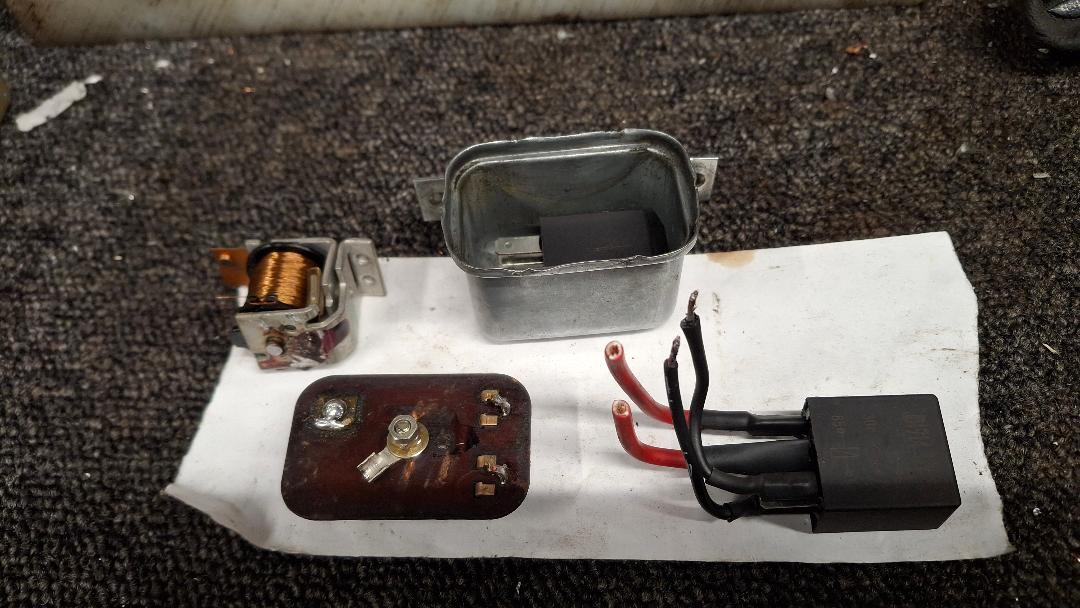

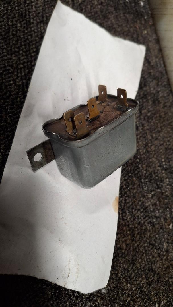

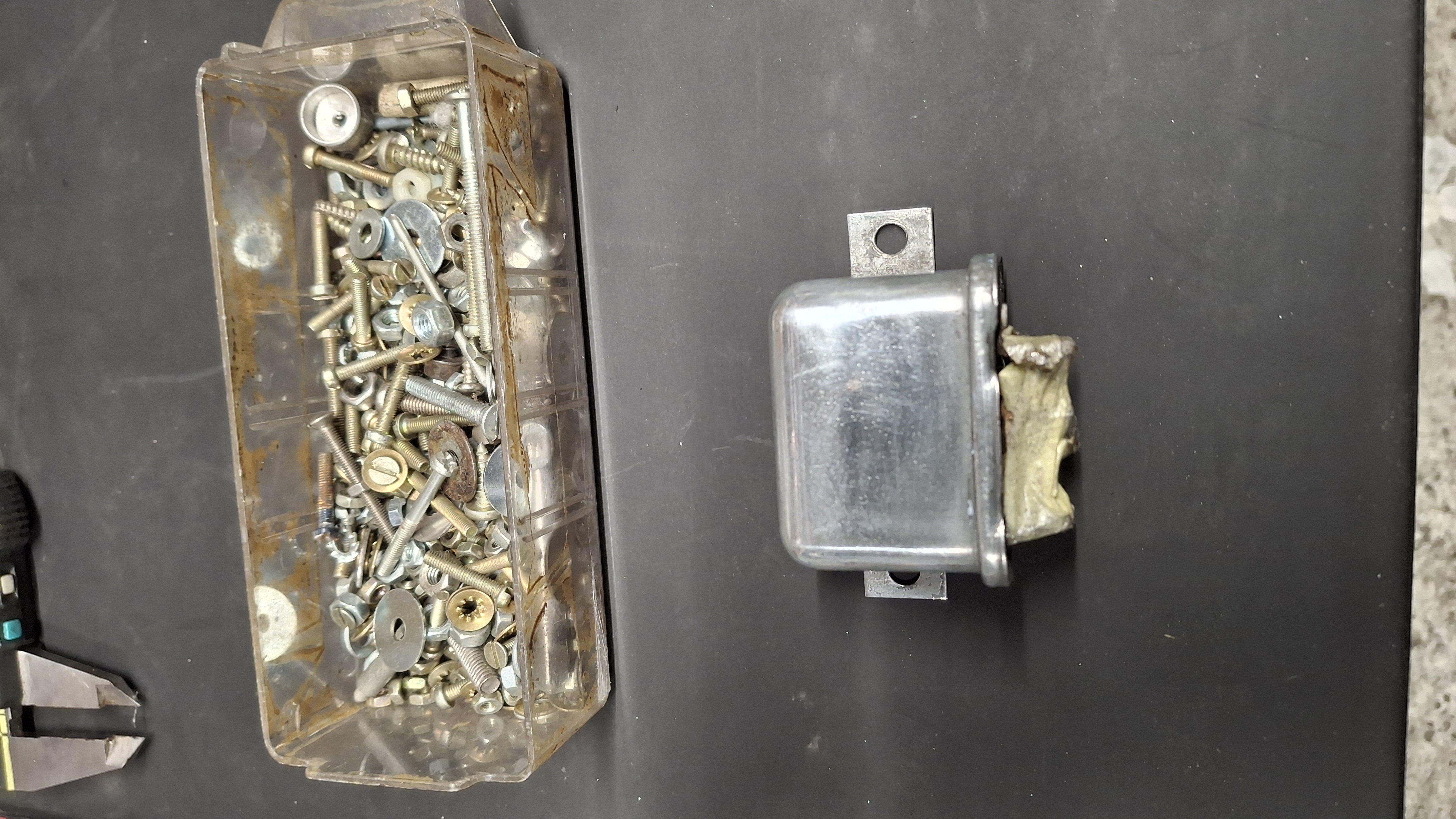

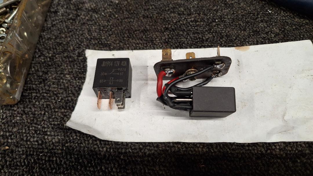

Je vous avait promis un TUTO sur la refection des vieux relais en boitiers Métal, hé ben le voici:
Etape 1 dépose et nettoyage
2) Ouverture du boitier en redressant les rebords pliés qui solidarise la platine avec la bobine et contact.
3) Détacher la bobine de son support ainsi que les contacts. Réutiliser les parties en laiton qui connectent les cosses et qui traversent la platine vers l'intérieur du boitier. Précabler un petit relais étanche (celui ci fait 40 A)
4) Souder les fils sur les contacts précédemments préparés sur la platine.
5) Déposer au fond du boitier un peu de résine époxy qui maintiendra le relais collé au boitier.
Refermer le boitier.
Il faut disposer d'un peu de matériel pour effectuer les travaux, mais c'est efficage et les relais que j'utilise pour ce faire sont étanches.

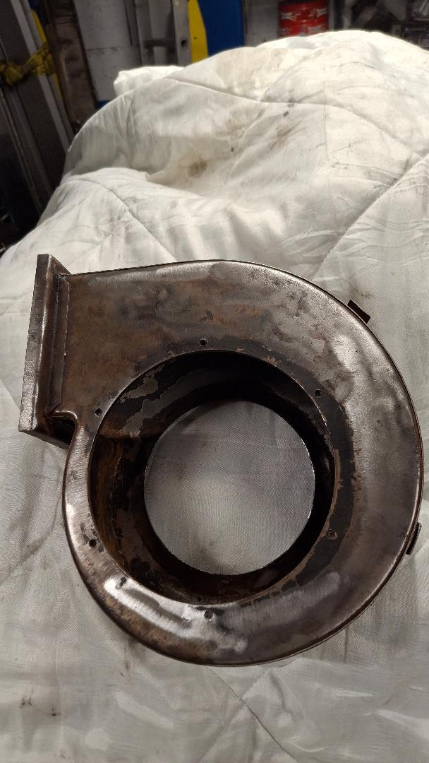

J'ai également commencé le nettoyage du ventilateur de l'habitacle. Peu de rouille en finalité, du moins peu profonde. Encore un peu de d'huile de coude à générer, traitement phosphate et peinture.
j'ai trouvé un moteur avec la bonne puissance (200W) et le bon encombrement.
