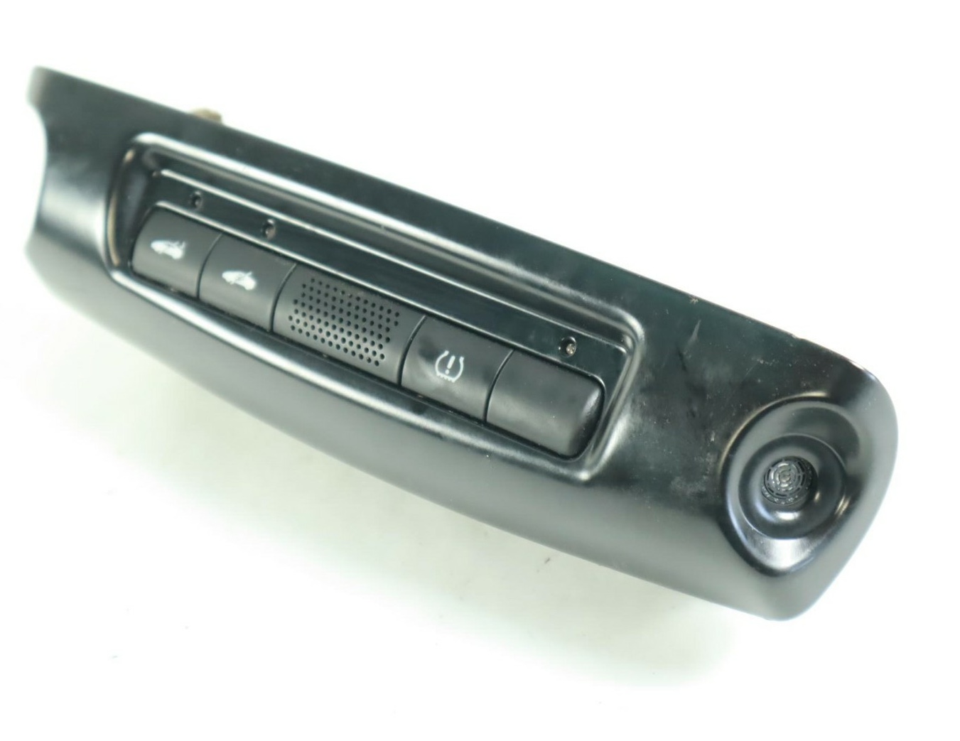

Mystère, mystère. Si ta voiture est dotée du TPMS, le 2ème bouton de la console du plafonnier à droite doit figurer le logo de ce système =
Un petit tour sur eBay montre qu'effectivement il y a des consoles avec et des consoles sans ce logo...

J'ai réouvert ma documentation d'époque pour en avoir le coeur net et effectivement, en tout cas pour le Japon, je lis sur la liste de prix de Cornes datée de janvier 2008 que =
- le TPMS n'est pas listé dans la liste des équipements de série des modèles de base, que ce soit en boîte Duoselect ou Automatica.
- étonnamment, il n'est pas non plus dans la liste pour les modèles les plus chers: Executive GT et Sport GT S.
- il apparait dans la liste pour les finitions Granturismo, Sport GT Duoselect et Sport GT Automatica.
Le catalogue italien de la même époque semble indiquer la même chose: le "sistema di controllo di pression degli pneumatici" n'est cité que dans le texte décrivant la version Sport GT.

Idem, pas de TPMS dans la mienne et le plafonnier n'a pas le logo.
Toutefois, le circuit imprimé de ce plafonnier permet de le faire, c'est juste le bouton qui ne peut pas s'enfoncer à cause de 2 pattes empêchant le clic et le logo manquant.
Il y a également toute la connectique qui arrive dans les ailes et au niveau du boitier gérant les suspensions sous la trappe devant le siège conducteur, il manque "juste" les capteurs et boitiers nécessaires à cette fonctionnalité et peut-être une intervention pour activer l'option...

J'ai déposé mon véhicule chez un garagiste qui me dit que mes roues sont équipés de valves tpms alors que je ne possède pas de boutons de réinitialisation sur le plafonnier !
bizarre
