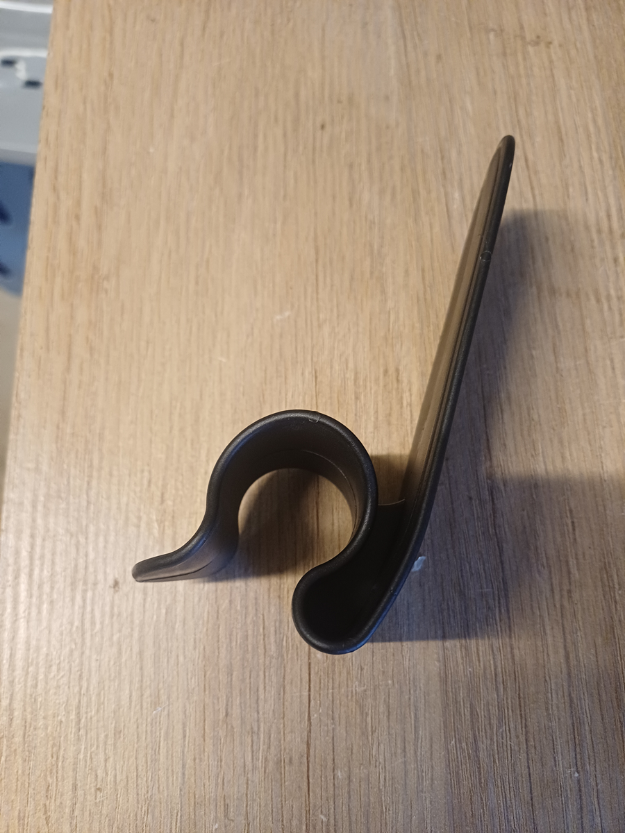

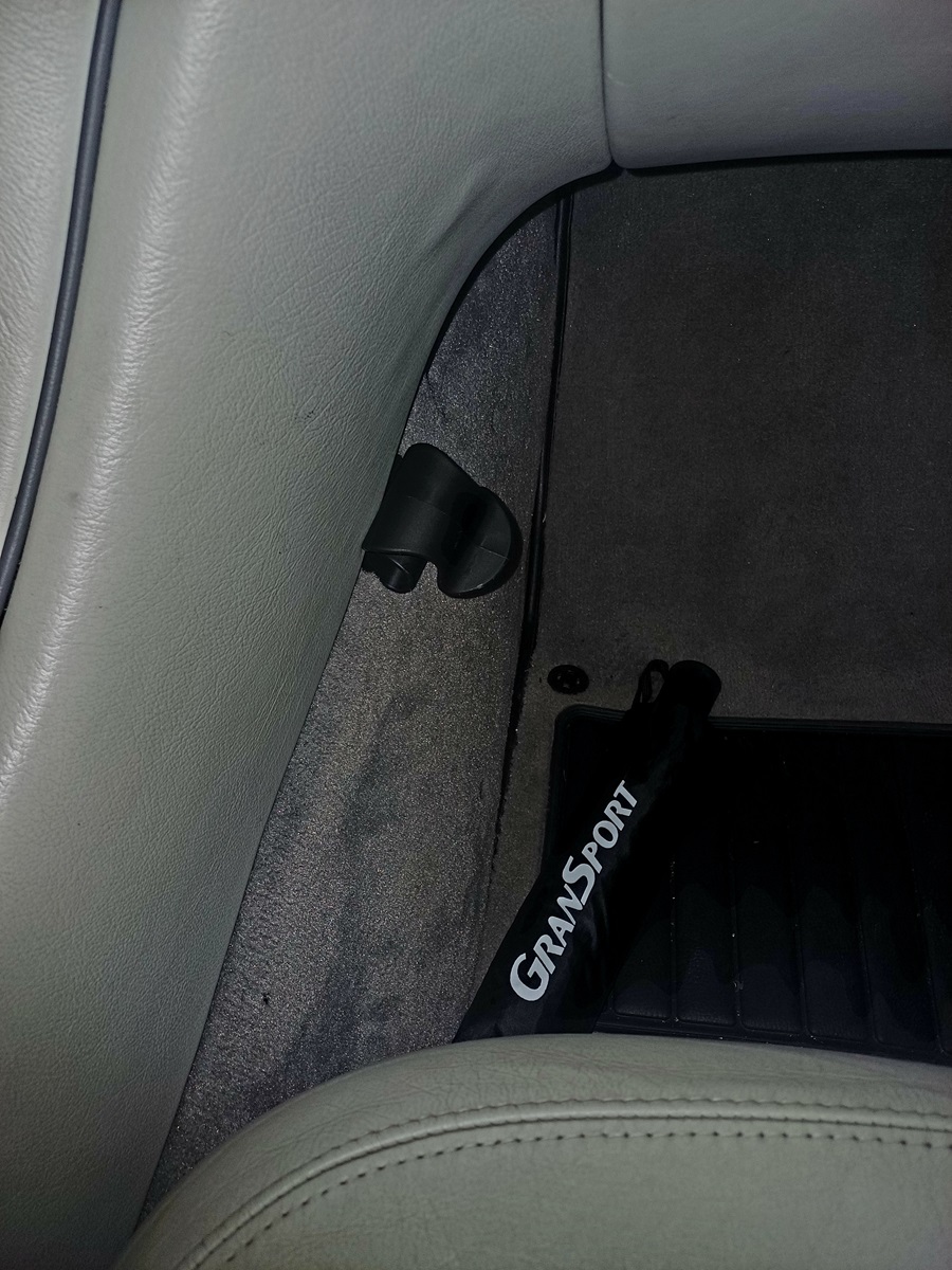

Quelques chinoiseries
Un crochet pour parapluie et on le bloque dans la feuillure de la colonne centrale pour fixer le parapluie gransport (celui 3200 n'existe pas)

Messages : 1407
Re: Sylvain en 3200gt de Blois
Magnifique !!
Messages : 499
Localisation : St Malo
Message par RGsport »
Magnifique !
J’adore l’idée du parapluie où l’as-tu trouvé? Il irait très bien dans la mienne aussi 😃

Sur ali.. il faut changer la photo pour tomber sur gransport mais il y a aussi, ghibli, mc20, quattroporte, levante et granturismo
https://a.aliexpress.com/_EGMCfgo
