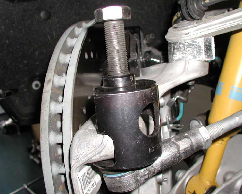

4/ Extraction rotule de direction :
J'ai les 2 rotules/biellettes de direction à démonter pour remplacer les soufflets entre la crémaillère et les biellettes, et une biellette qui a du jeu.
J'ai acheté des extracteurs mais impossible de les enlever, aucun n'a de prise suffisante en mettant les roues droites ou en butée d'un côté...ou alors je m'y prend comme un manche....
Auriez-vous un modèle qui serait adapté ou une vidéo ?
J'avais acheté l'extracteur KS Tools et enfin la boite d'extracteurs CClife.

Hello !
Concernant l'extracteur de rotule de direction, j'ai trouvé une image de l'outil sur le manuel d'atelier, mais aucune info sur celui-ci.
Voici une image extraite du manuel :
La ressemblance se rapproche d'un outil pour extraire les bras d'essuie glace comme le BGS 7794 ou 7795 mais bon...

Re: Entretien
Message par Kartman »
Hello !
Pour ceux qui rechercheraient l'info j'ai trouvé un extracteur de rotule adapté, ça à l'air assez costaud et ça fait le job : https://amzn.eu/d/0gWHTxyj
J'ai pu ensuite utiliser l'outil "CClife" pour dévisser les biellettes de la crémaillère de direction, pas évident c'était très bien serré et on ne se rend pas compte si l'outil ripe ou si c'est desserré.
