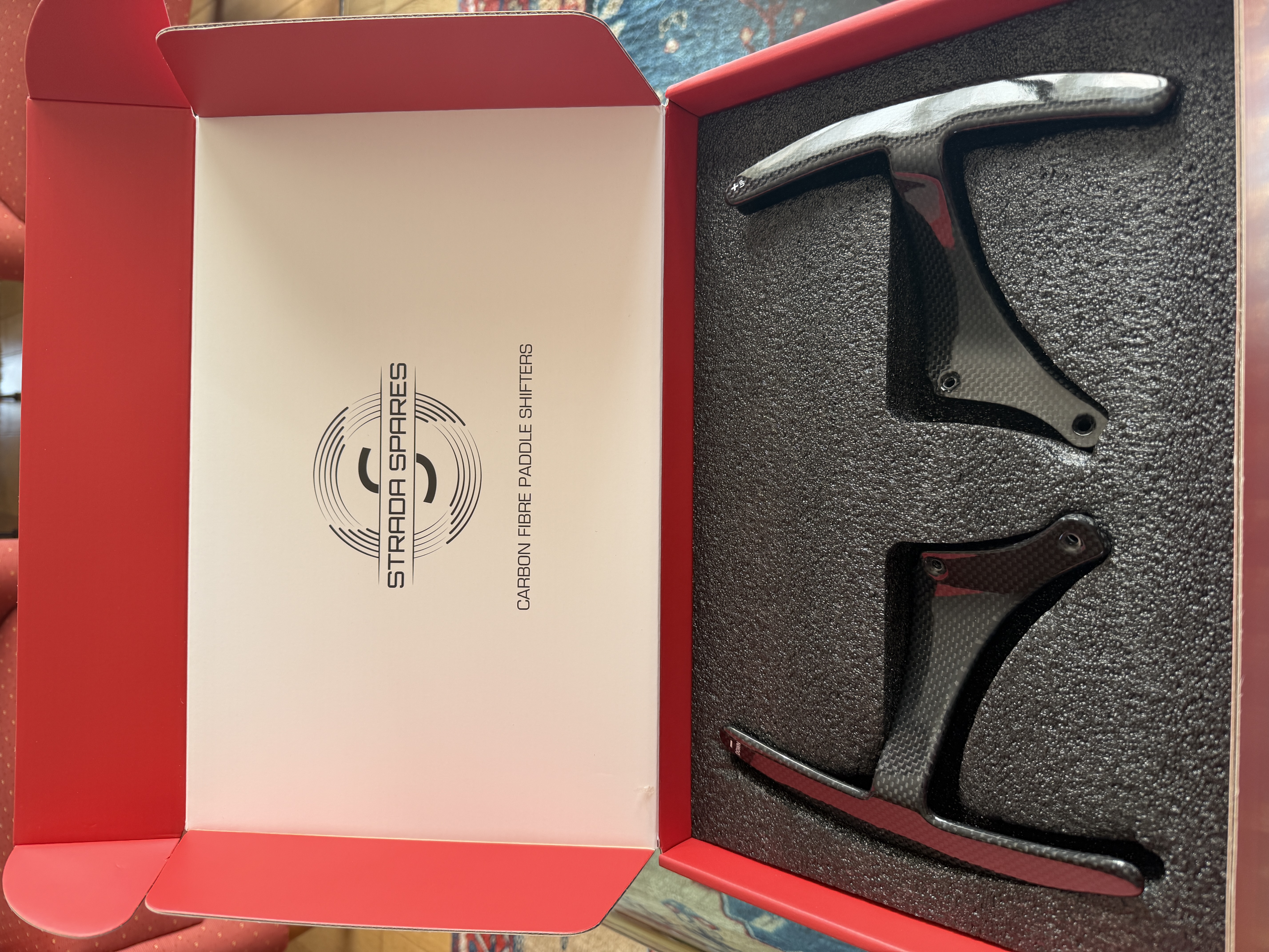

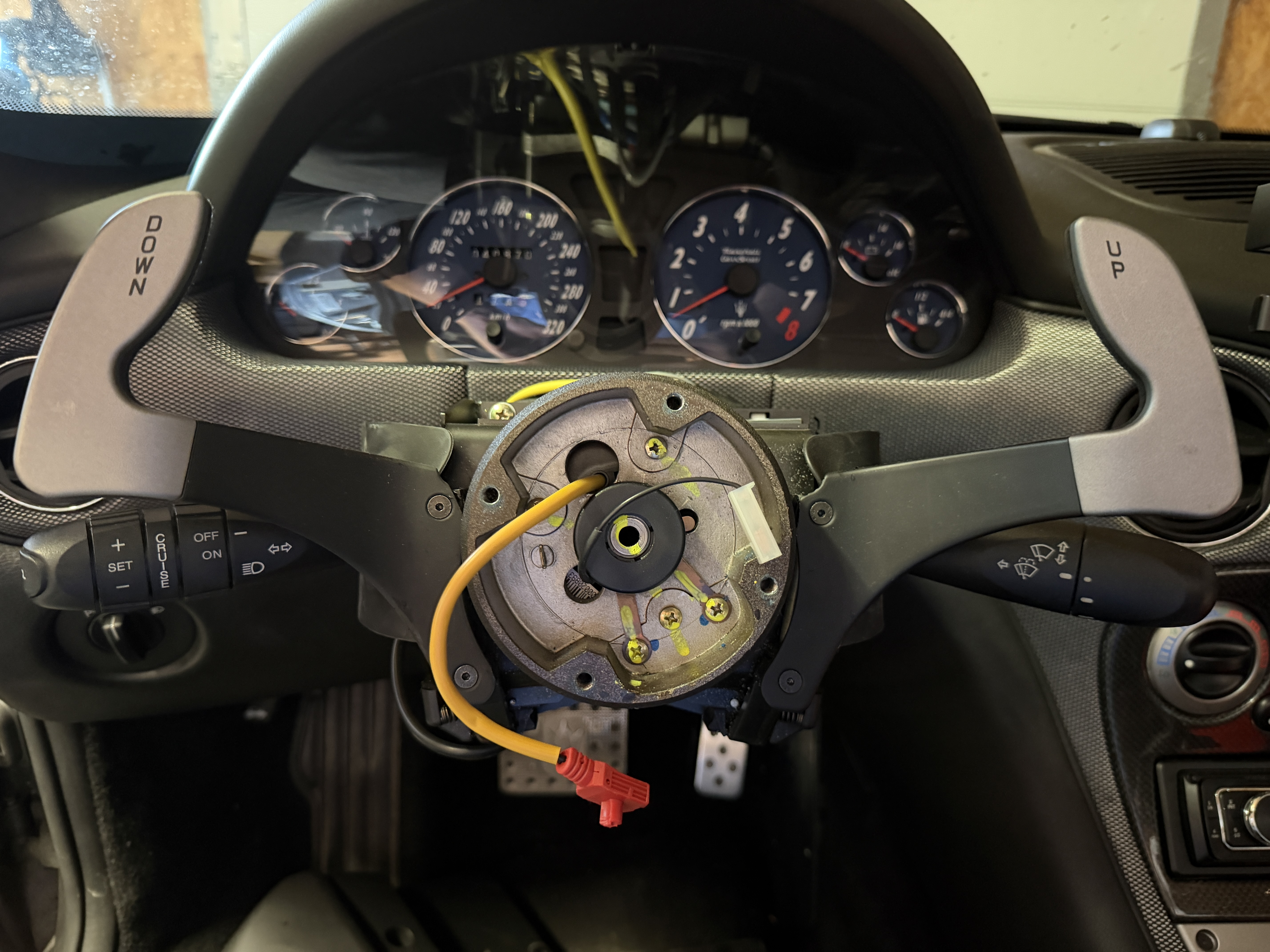

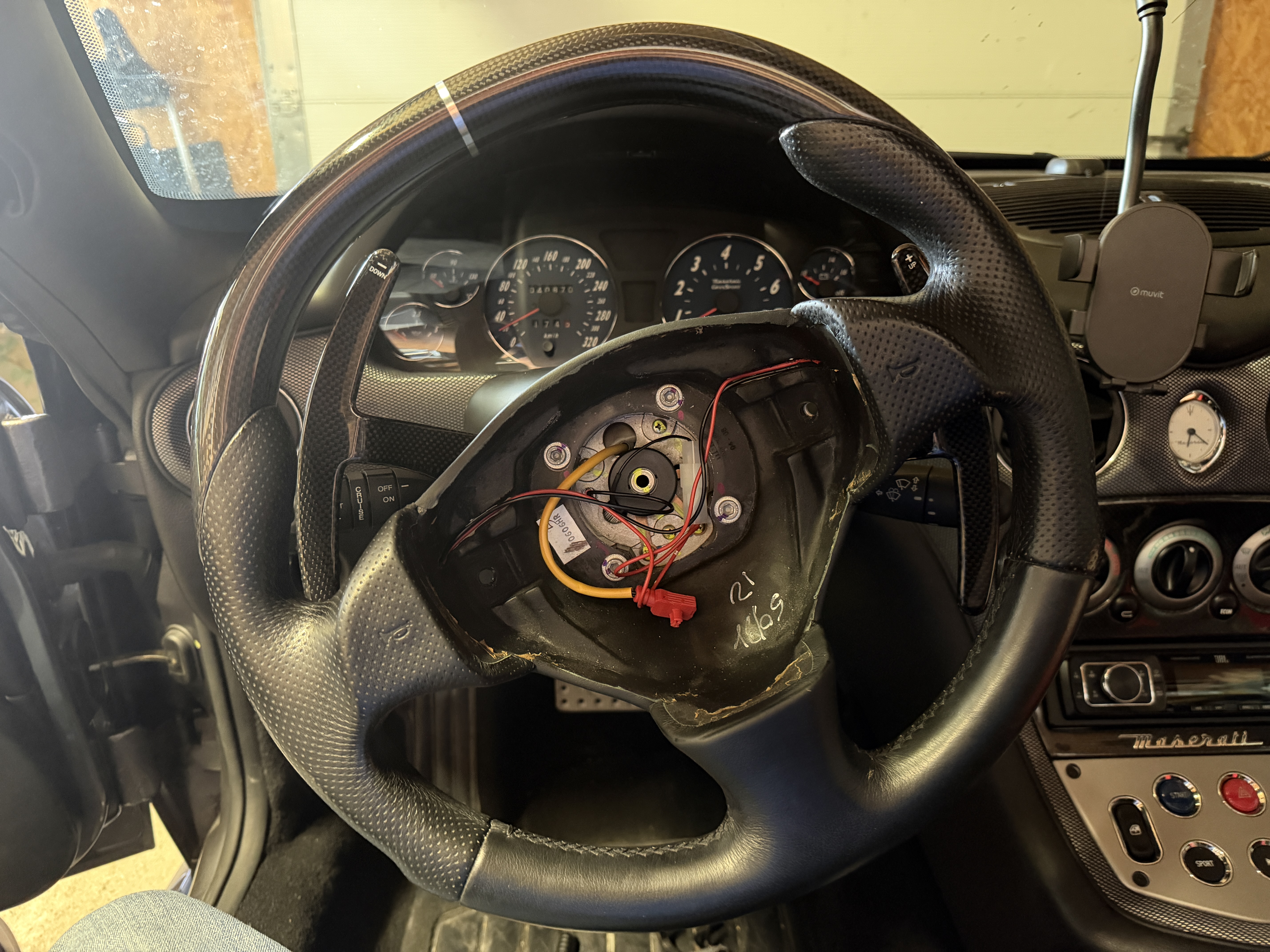

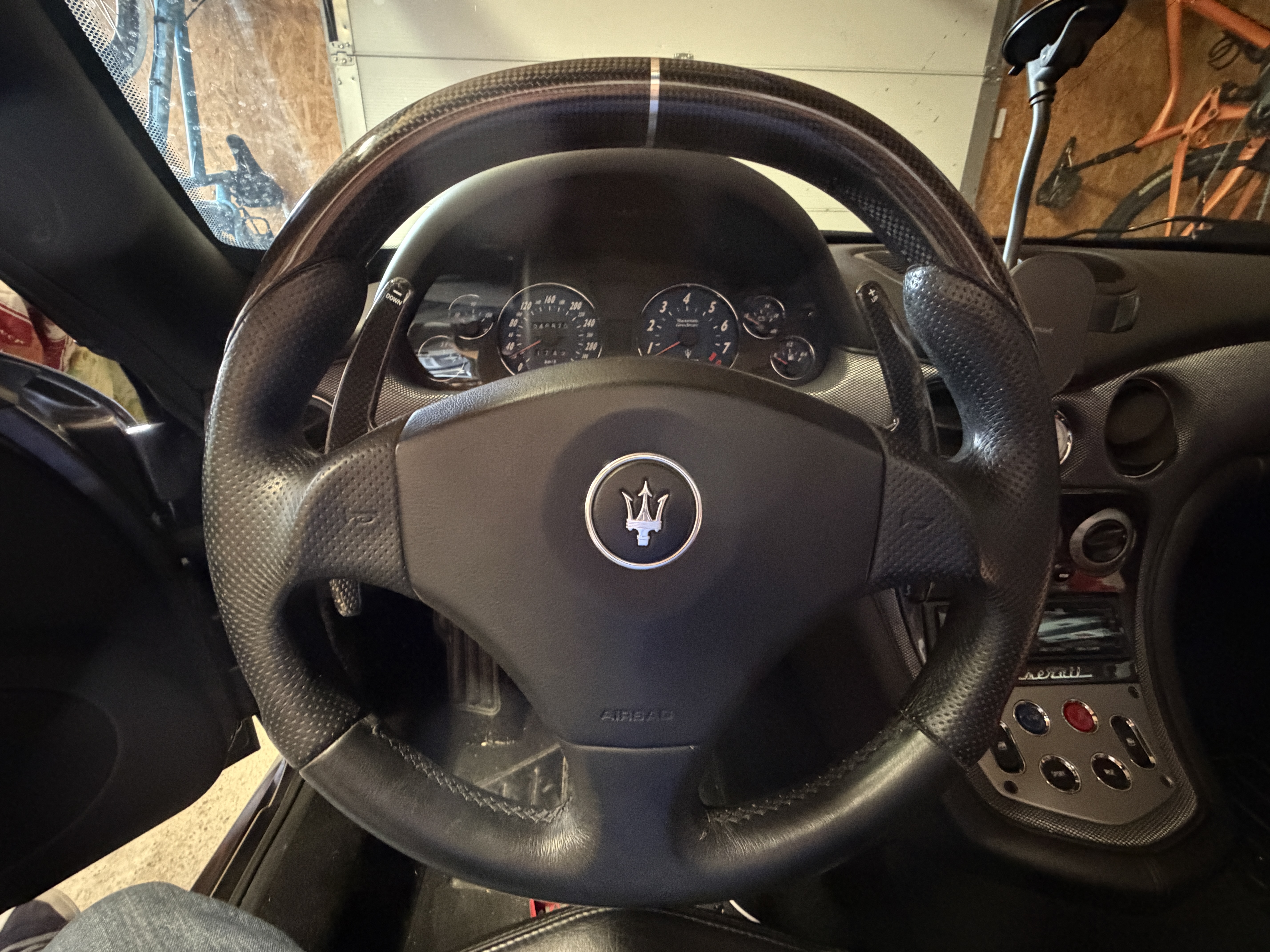

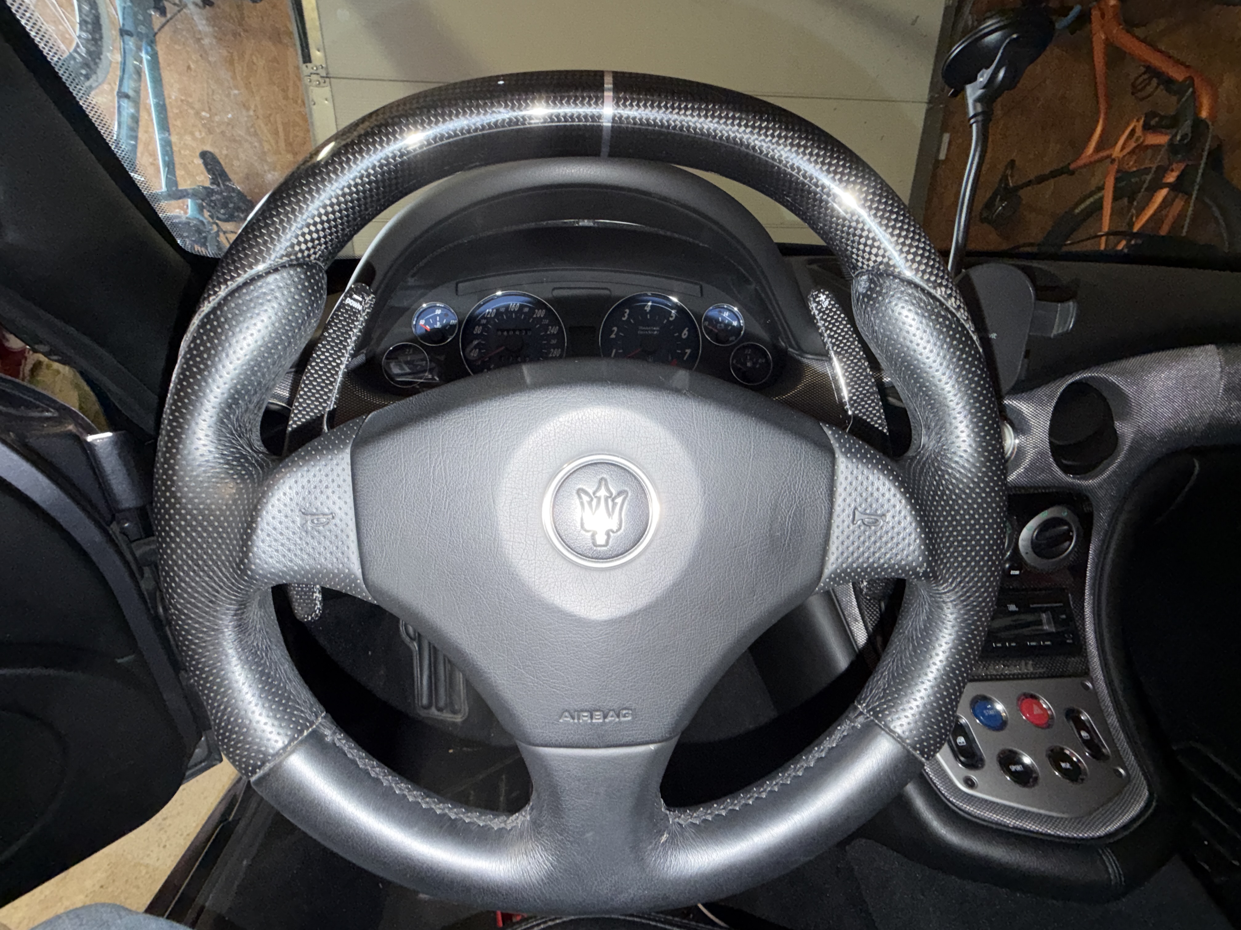

J'ai reçu cette semaine des palettes carbones, pour 4200 ou Gransport, de chez STRADA-SPARES et le rendu est vraiment très beau (carbone vraiment très proche, voir identique, au carbone du volant🤩🤩).

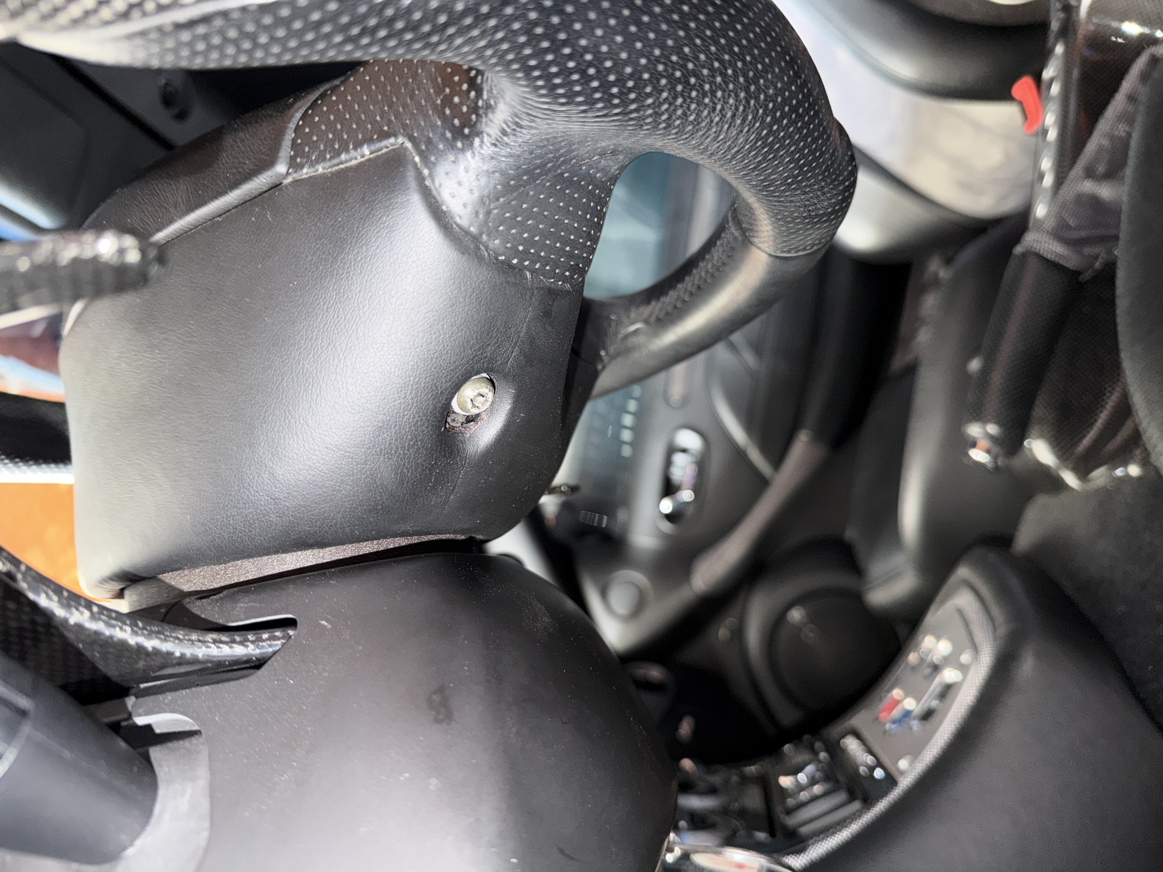

Pour le montage j'ai déposé l'airbag et le volant, pour plus de facilitée, mais je pense que l'on peut le faire sans la dépose juste en déposant le cache de la colonne de direction et en tournant le volant pour accéder aux vis des palettes.
Image,Image,Image

Très réussi ! Bravo. :)
Messages : 1502
Re: [4200 CC] Réf palettes au volant
Superbe !
Belle qualité , ça change tout , y’a plus qu’à se balader avec la belle et tester.

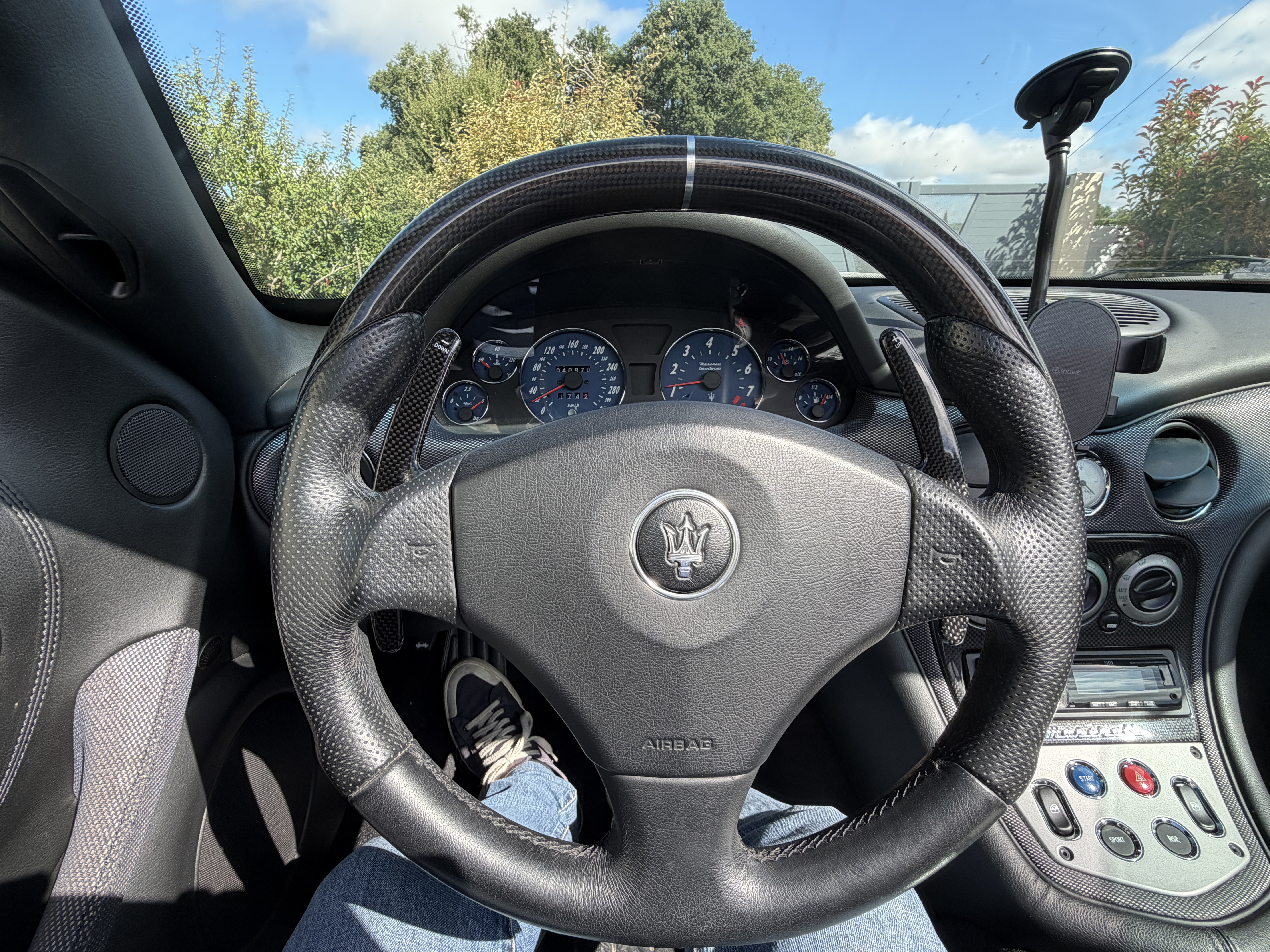

Superbes 🤩

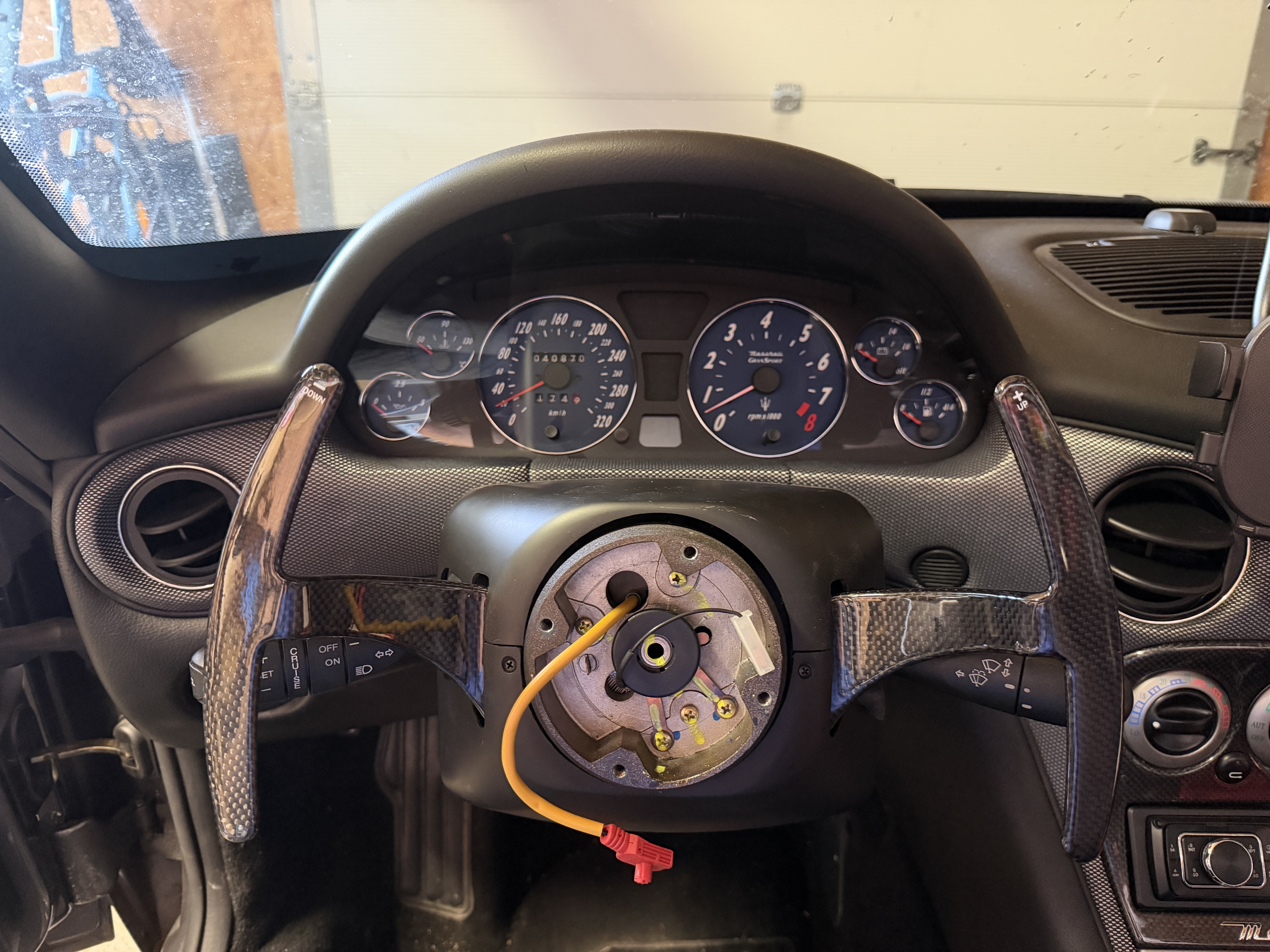

Reçues également !! Pas encore montées......
Image Image Image Image

Magnifique 😍 effectivement pas besoin de démonter le volant pour les installer, j’avais juste enlevé le cache en dessous

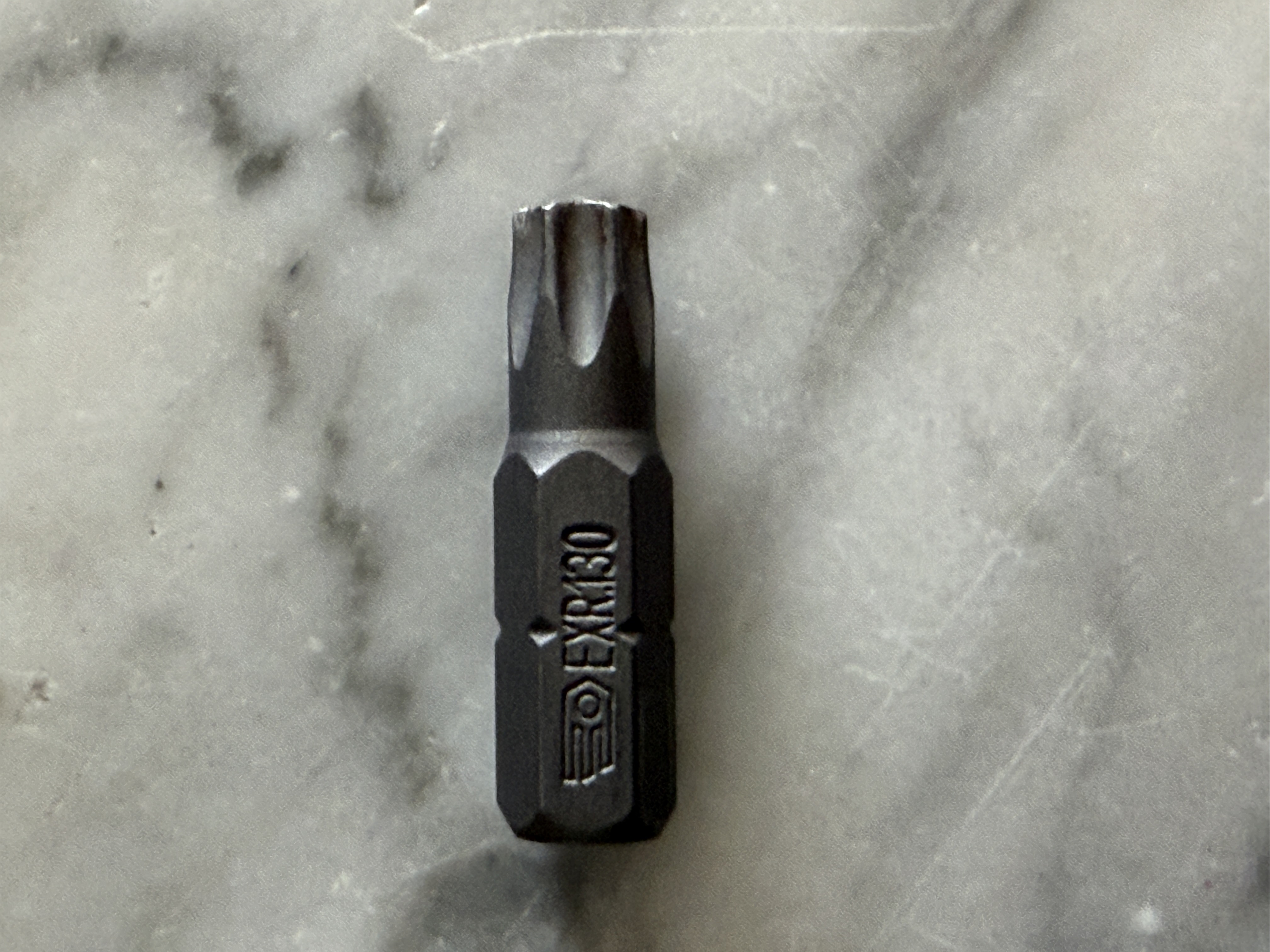

Non pas compliqué, il y a deux vis à l'arrière du volant (Torx creuse type EXR 130 de chez Facom) et ensuite une prise à déclipser au milieu de l'airbag
En revanche il faut couper le coupe batterie avant l'intervention.
Image,Image,Image
