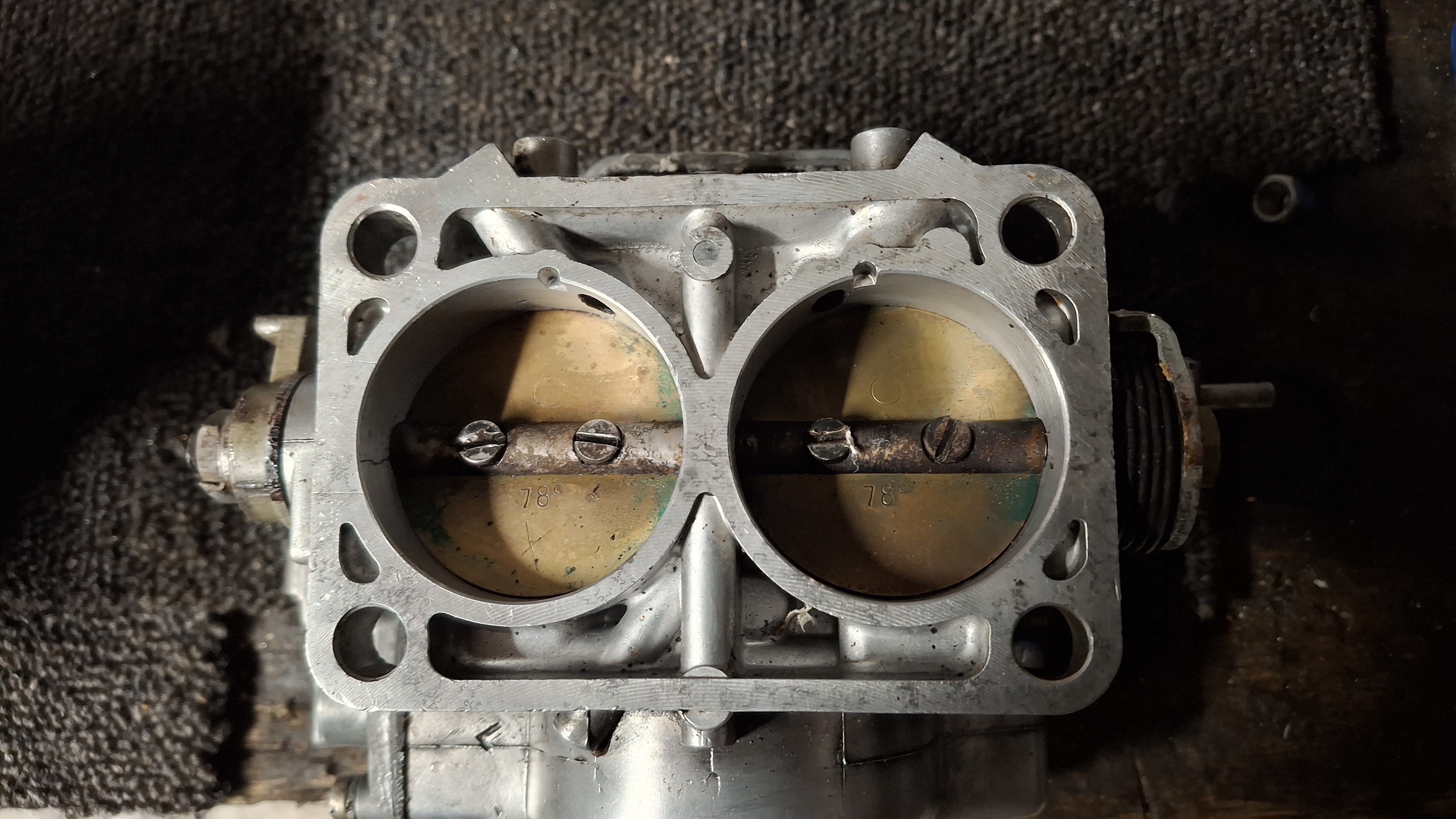

Hello vous tous.
Carburateurs nettoyés au vinaigre 14° boulli, ainsi les dernières canalisations millimétrique sous les carbus sont enfin propre et exempte des micros particules du nettoyage ultra son qui s'y étaient logées.
Prochaine étape réglage des carbus et affinage de l'avance allumage.

Messages : 9219
Re: Restauration de ma Maserati Indy
Je ne pensais pas que le nettoyage US provoquait ce type de "bouchages".
Je pensais au contraire que toutes ces micro-particules étaient au final délogées par les US assistés de la sauce basique pour dissoudre les vernis et crasses.
Mettre du vinaigre (acide) neutralise la base mais en principe ne va pas jouer un rôle de délogeage ou de dissolution des particules.
M'enfin, si ça marche... ;)

Hello Froggie.
L'histoire c'est que dans le corps du carburateur Weber 42DCNF en partie basse, tu as une canalisation qui traverse à l'horizontale tout le carburateur, depuis la cuve et jusqu'à l'opposé en remontant à 90°. Ce conduit qui alimente tout le carburateur en pétrole, doit faire pas plus de 1.5 ou 2 mm de diamètre, il est très long et totalement inaccessible (c'est le ''tunnel qui passe entre les deux puits ou se trouvent les papillons)
Le temps et les saletés, quand un carburateur est inutilisé, ont tout loisirs d'aider au dépôt de microparticules qui viennent ensuite se solidifier.
Mes carburateurs n'avaient plus vu d'essence depuis plus de 25 ans. Fort de ce constat j'ai donc à nouveau totalement démonté tous les 4 carburateurs pour leurs faire cette cure de jouvence.
Bon week end.
