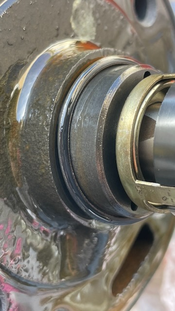

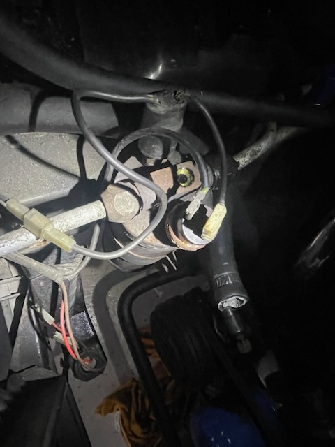

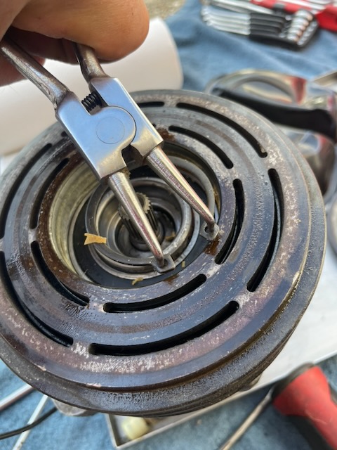

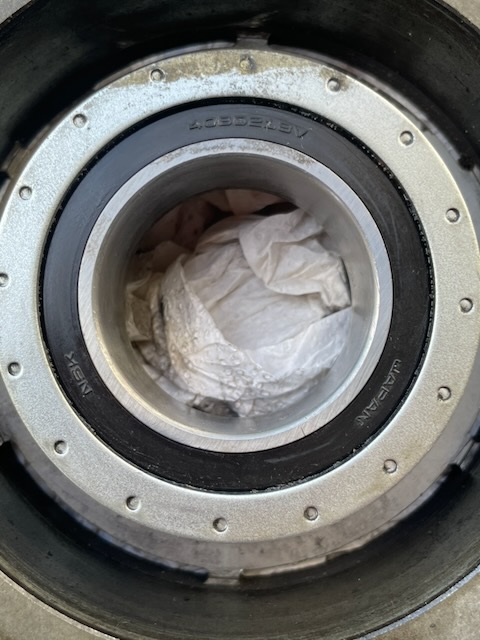

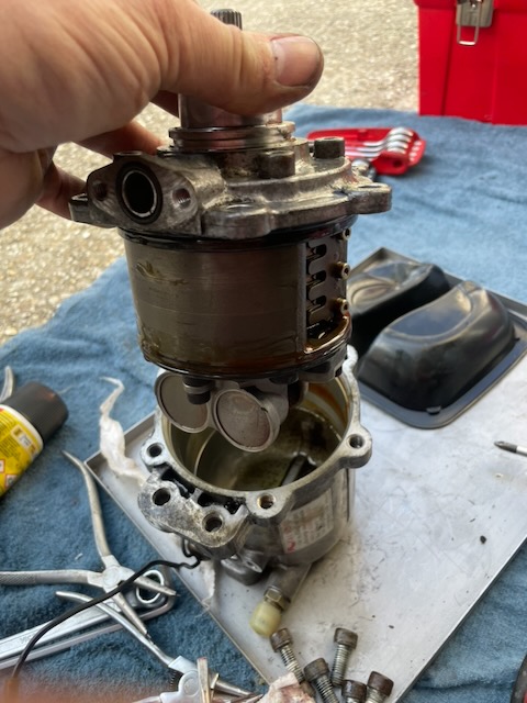

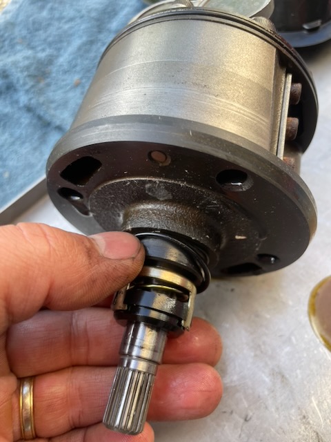

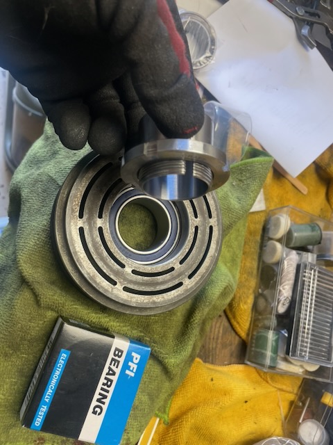

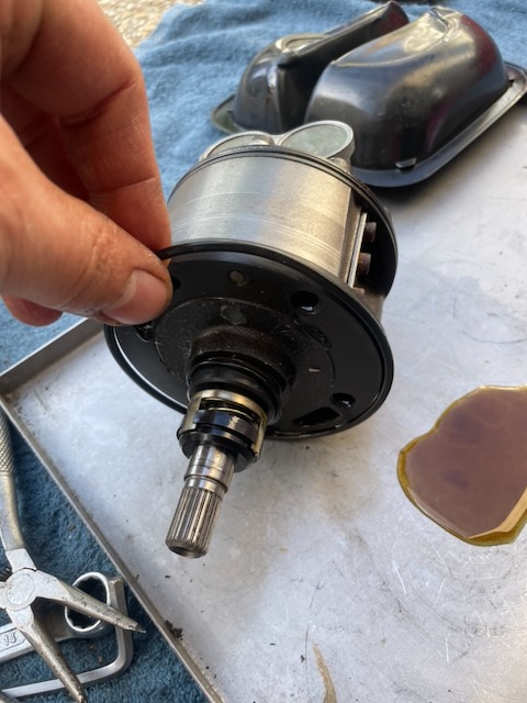

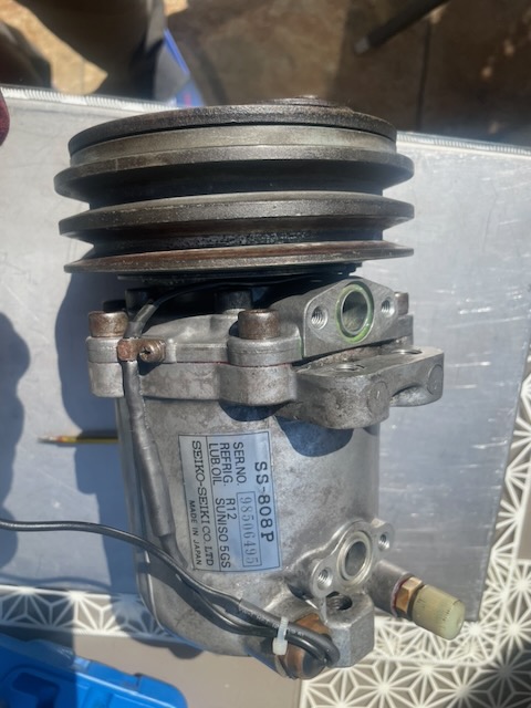

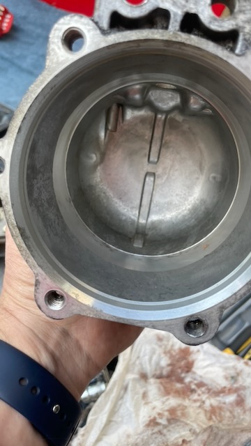

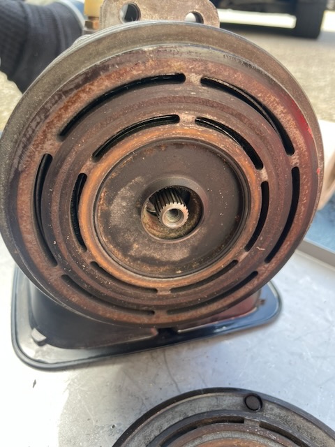

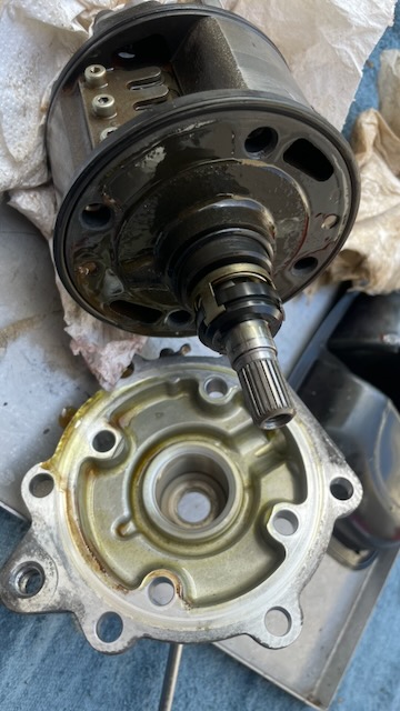

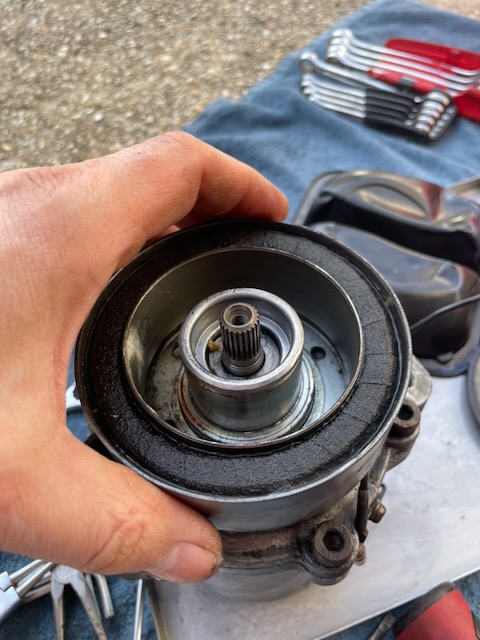

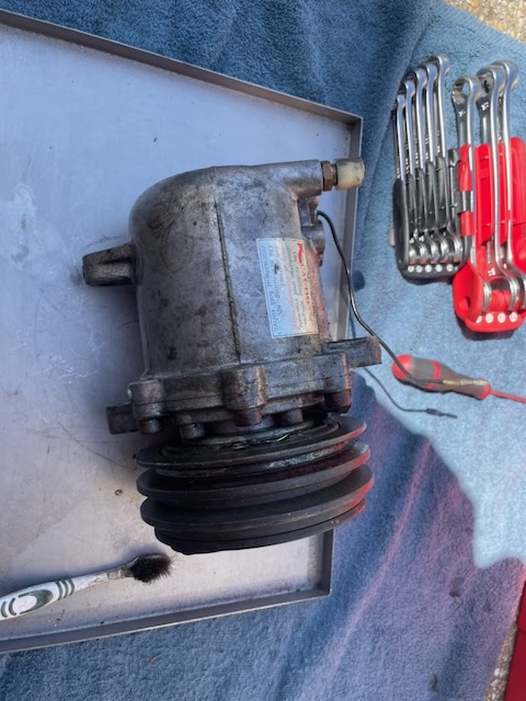

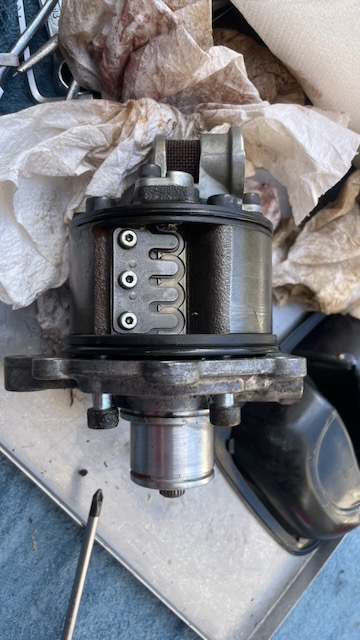

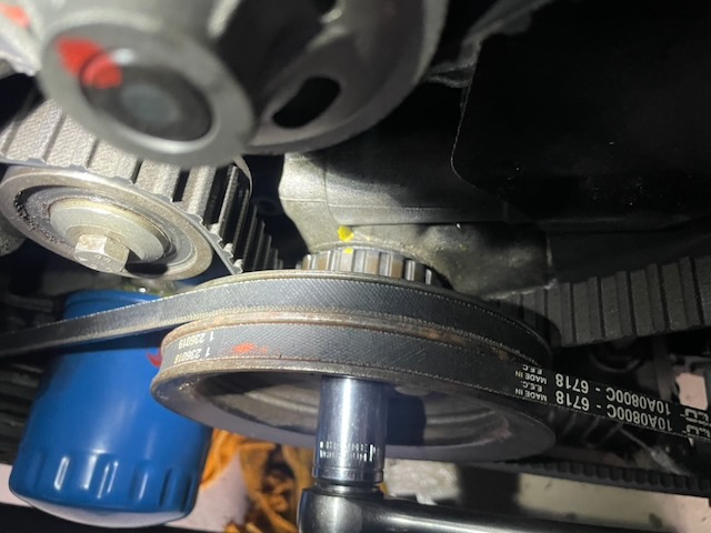

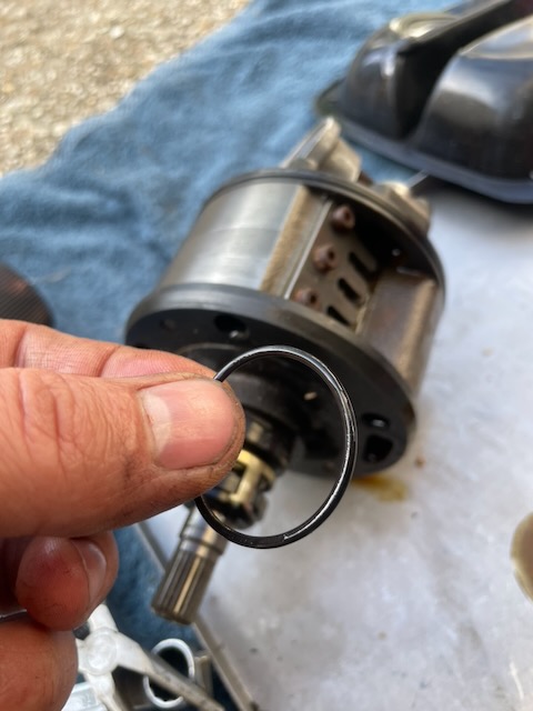

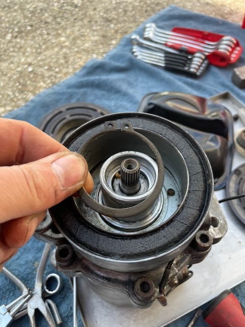

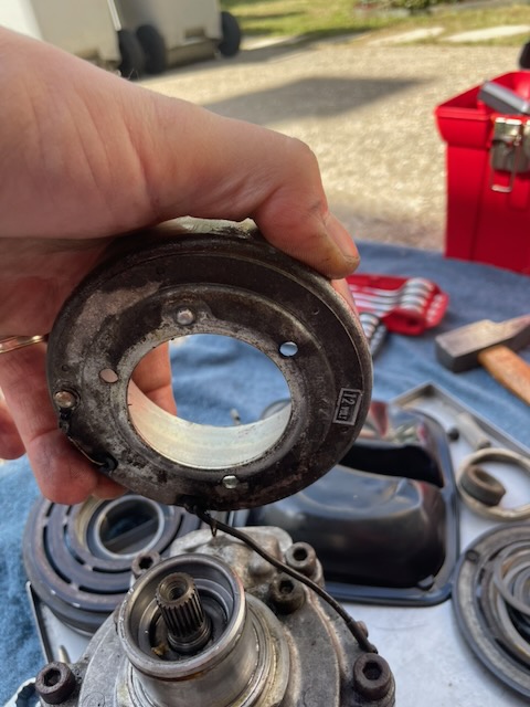

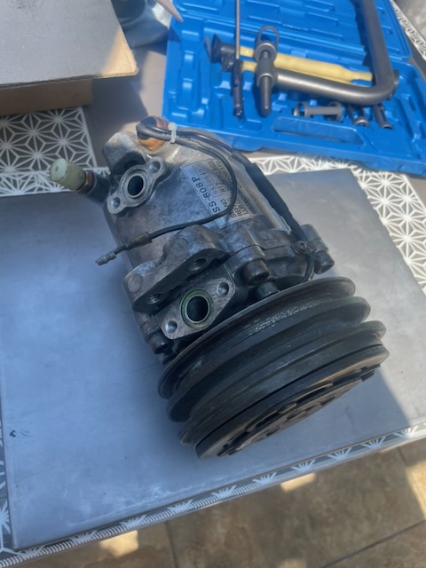

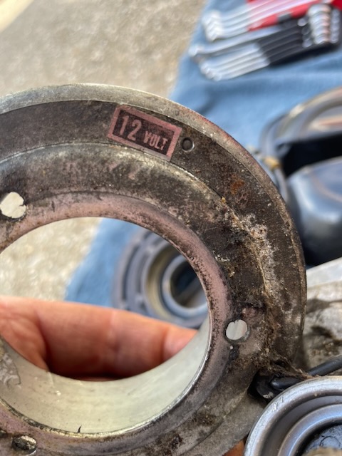

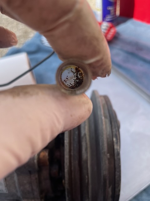

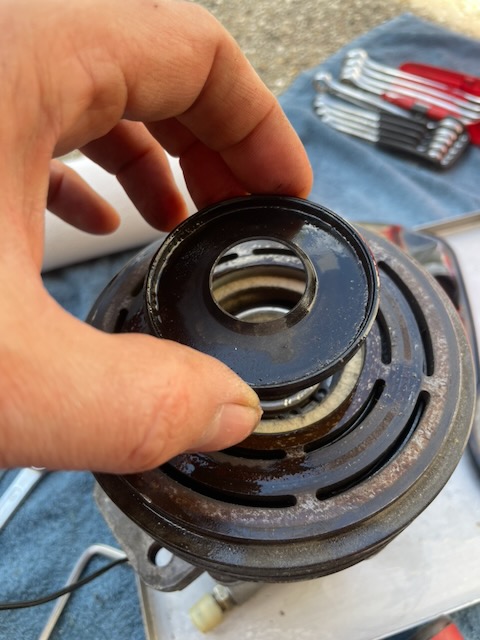

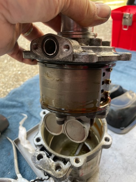

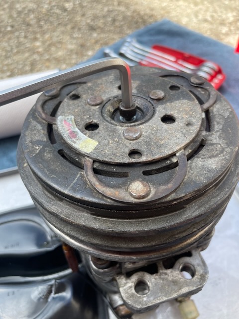

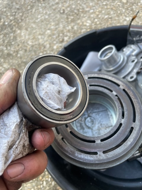

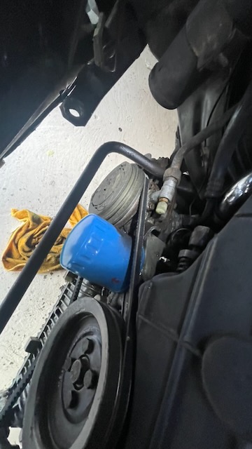

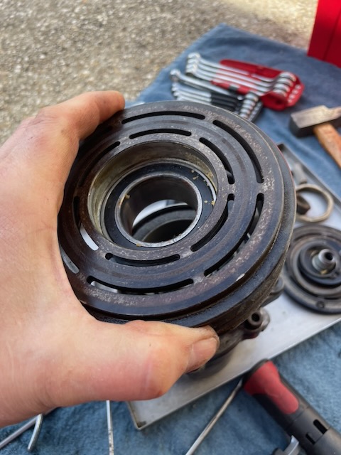

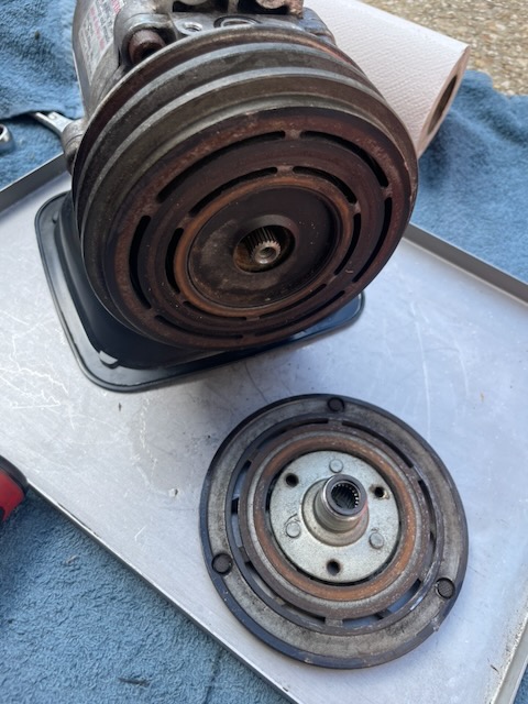

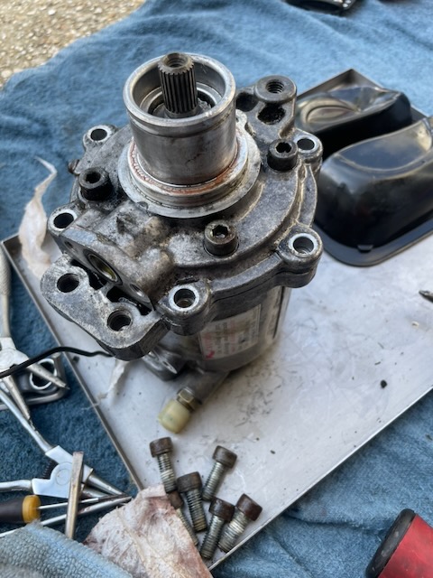

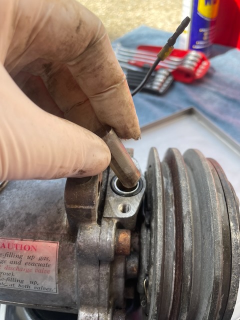

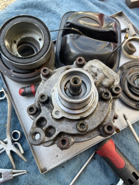

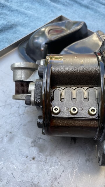

Je vous partage les photos de la remise en état du compresseur de clim de ma Biturbo de 84!
Le contexte pour rappel. Ma Biturbo était sortie de grange durant l'été 2022 après 30 années de sommeil au sec...
Je l'ai remis en route en près de 2 ans de travail perso les soirs et week end. L'été dernier je mettais fixé pour challenge de remettre en route la clim et de refaire en préventif les joints de culasse et révision des turbos IHI.

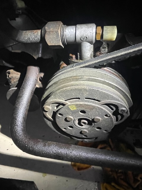

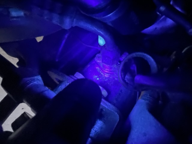

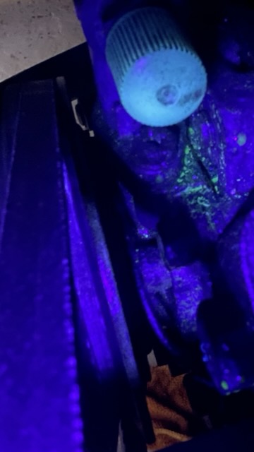

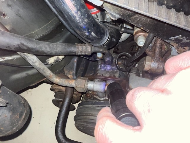

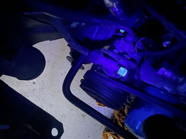

Pour la clim, j'ai fait un test très rapide pour diagnostiquer l'installation en la rechargeant directement avec une bombe de gaz 5 en 1 avec un traceur UV.
Moteur tournant j'ai obtenu en moins de 3-4 min de travail une température de ventilation 10°C inférieure à l'air ambiant. Pour une voiture de 84 j'étais assez surpris du résultat.
J'ai tout laissé reposé le soir même, et le lendemain matin... pas la peine de sortir de lampe UV :D j'avais une flaque jaune bien grasse et partiellement fluorescente sur le sol... à la verticale même du compresseur.

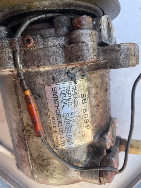

J'ai donc passé la lampe UV ailleurs et seul le compresseur avait des traces sur les connexions de tubulures et sur la poulie d'entrainement...

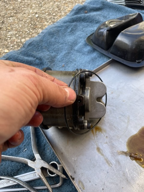

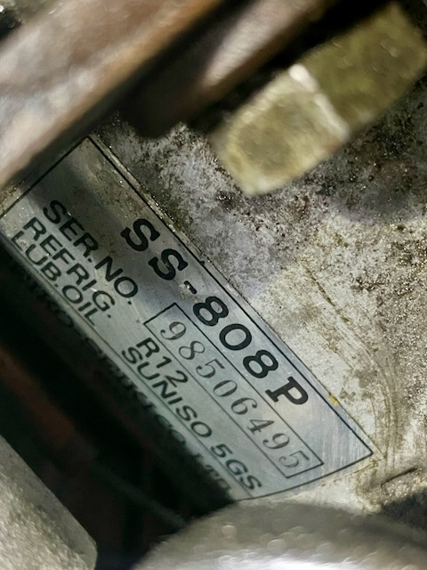

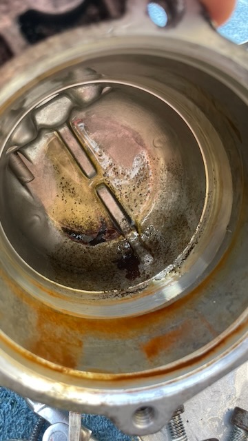

J'ai donc commencé par regarder le cout d'un compresseur de clim et le manuel d'atelier. Du coup, pas de stress! je suis parti directement sur un démontage complet avec pour objectif de remplacer les joints toriques, faire le vide et recharger! Si cela fonctionne ce sera top, sinon je le change!
Je vous donne le résultat et mes dépenses :

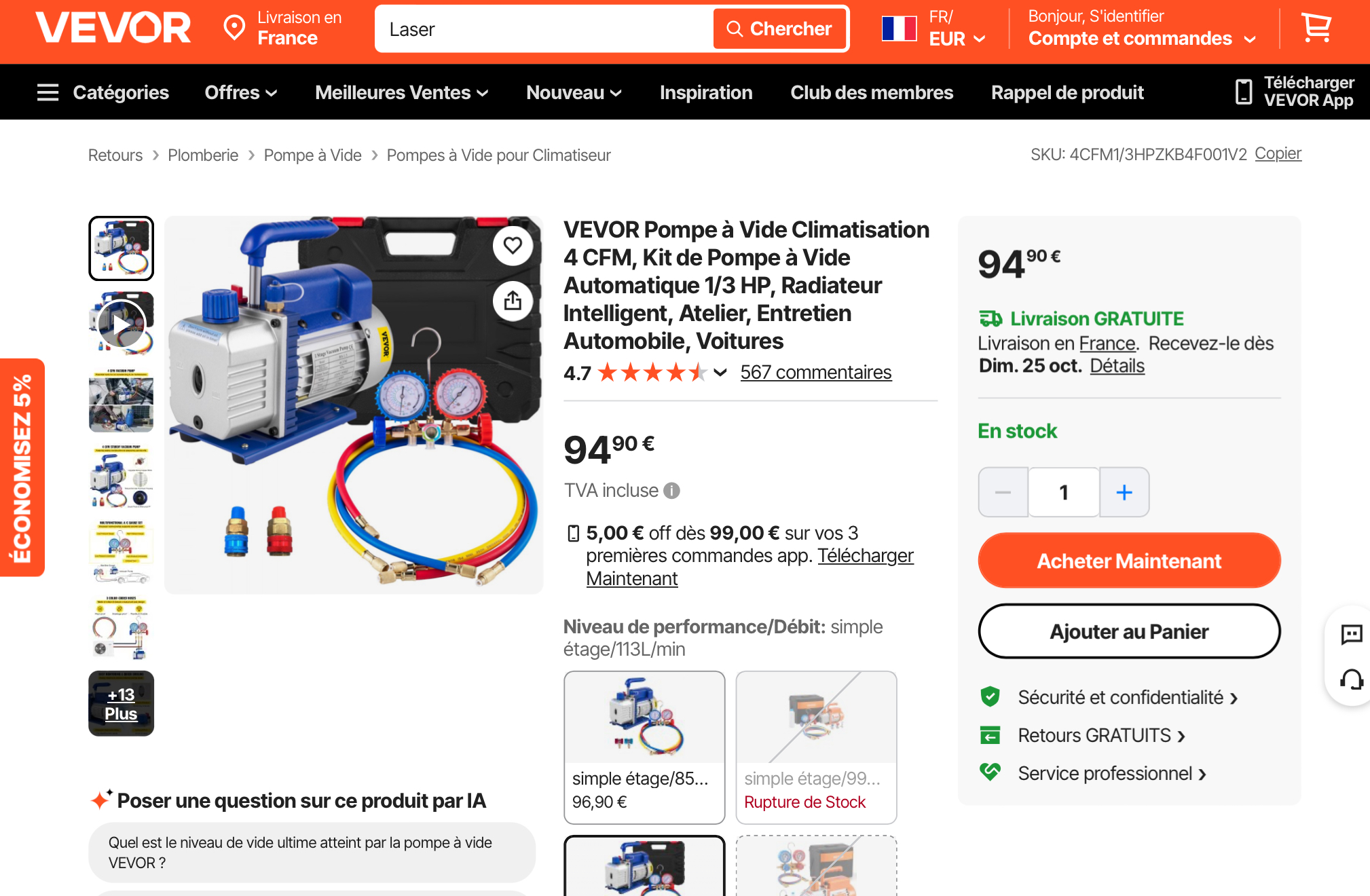

Amazon >> Kit de recharges avec Mano de R134a - 49,95€

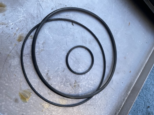

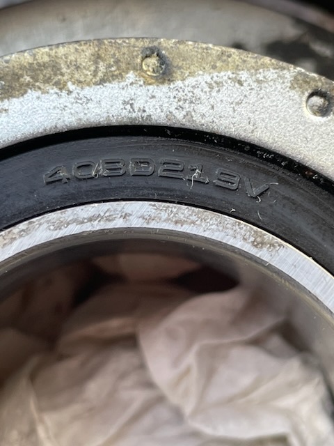

123 Roulements >> Kit de joints toriques pour le compresseur + roulement de poulie - 51,25€
Vevor >> Pompe à vide de clim avec les mano - 90€
Mister Auto >> Huile POE100 250ml - 18,40€
Total des dépenses 210€ dont 90€ pour la pompe à vide qui m'a servi sur 5 autres voitures cet été de canicule :)
J'ai réalisé cela sur une période assez longue car d'autres travaux en même temps, mais j'ai noté environ 3h de travail en sachant que j'ai laissé sous vide une très grosse demi-heure...
Conclusion, cela fonctionne toujours et aucune flaque de tracer sous la voiture depuis la restauration.

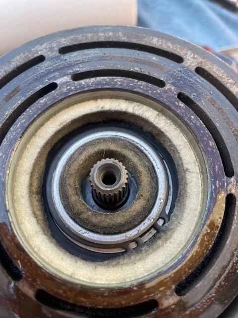

Ci-après les photos.
CLIM_BITURBO_ - 25.jpeg (113.8 Kio) Consulté 189 fois

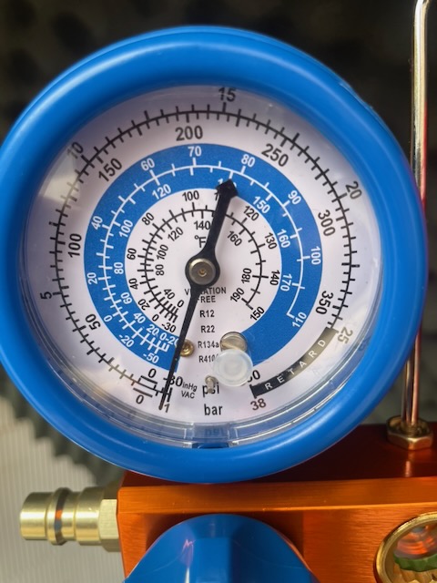

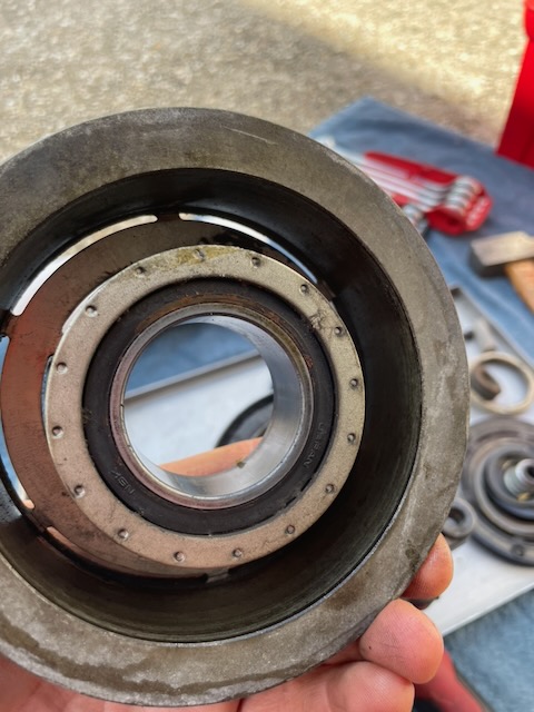

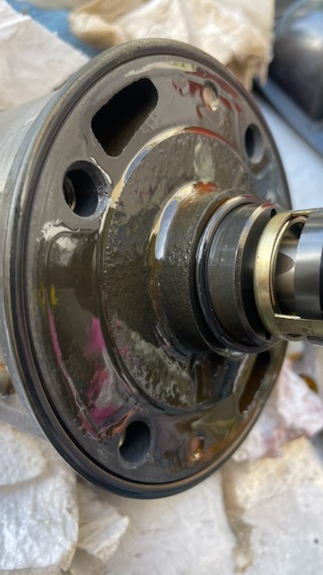

Test du vide après 45 minutes..
CLIM_BITURBO_ - 56.jpeg (144.71 Kio) Consulté 180 fois

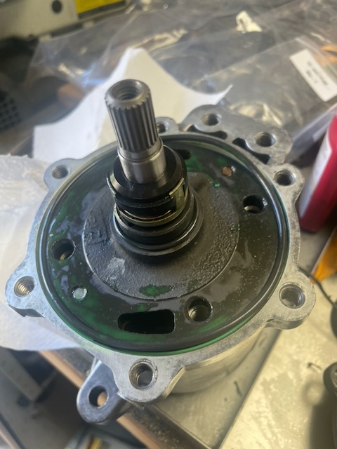

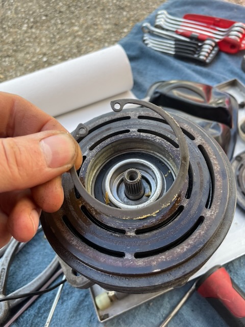

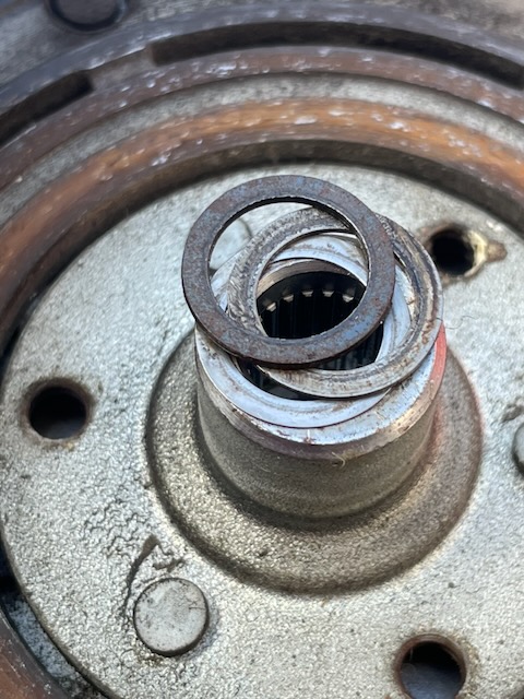

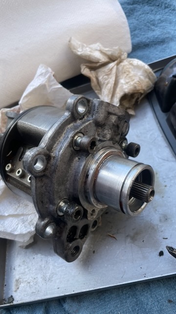

Voilà pour les quelques photos qui permettent de comprendre comment est composé le compresseur SEIKO de la Biturbo de 84.
Les références commandées de toriques chez 123 Roulements sont les suivants :
3x OR-15X2.50-FPM80
1x OR-30X2-FPM80
1x OR-93X2-FPM80
1x OR-96X3-FPM80
Je peux répondre aux questions dans la mesure où j'ai la réponse :D :D

As-tu utilisé la pompe à vide uniquement pour le test de fuite, ou également pour charger le max de gaz dans le circuit ? Si c'est le cas, peux tu nous préciser le setup pompe + cartouche de gaz ?
Et où as-tu acheté la pompe ?
Merci !
Lemaireno78450
Messages : 206
Localisation : Villepreux
Re: Restauration compresseur clim Biturbo 84 - SEIKO SS-808P
Message par Lemaireno78450 »

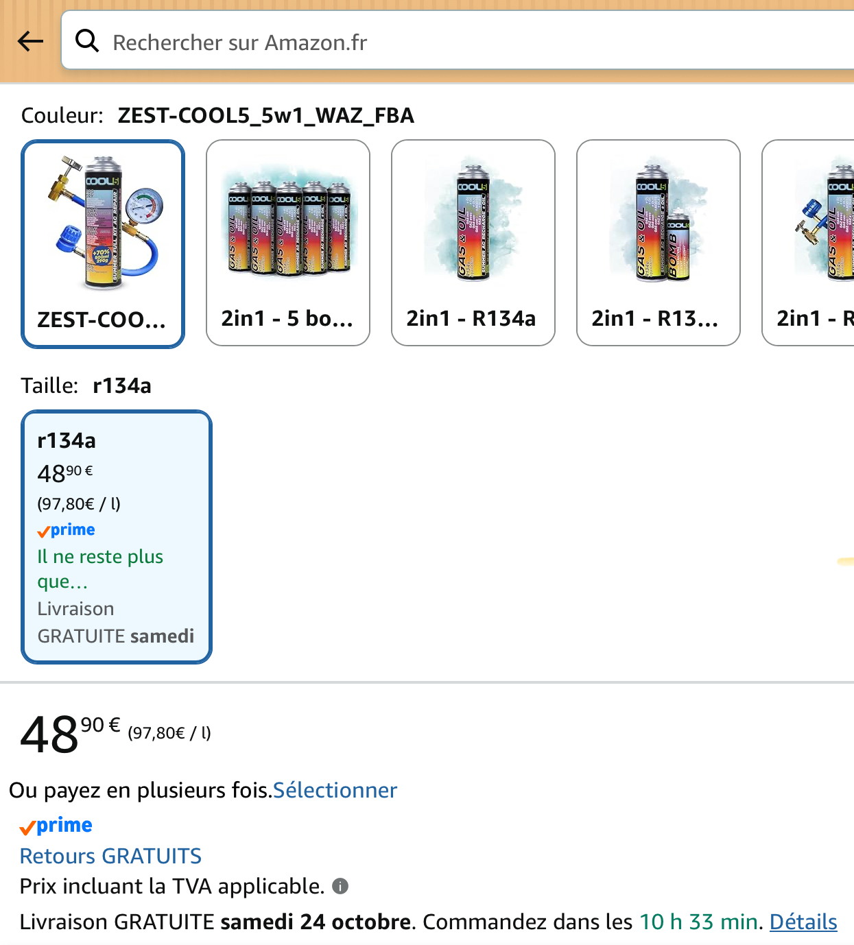

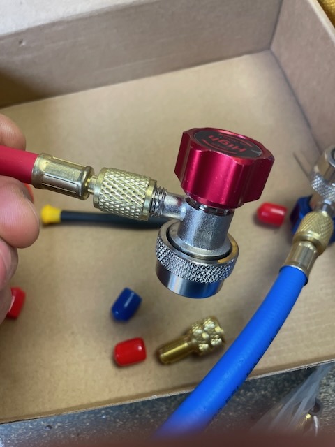

Salut,
Aucun problème ;)
La première recharge de test je l’ai fait directement avec le kit 5 en 1, réfrigérant de Remplacement r134a, acheté sur Amazon et qui contient un mano. Il y a normalement suffisamment de gaz pour un recharge ou un appoint et être dans la zone verte de pression sur le mano. J’ai ajusté mon réglage en contrôlant à du -10° de l’air ambiant.
Cf ci après le kit sur Amazon :
———— r134a pour nos anciennes!
Pour l’étape suivante j’ai utilisé la pompe de chez VEVOR. Perso je l’ai commandé sur leur site, mais ils sont aussi dispo chez Amazon. La livraison en directe est soignée et rapide en 48-72h!! Enfin dans mon cas.
Après avoir bien rempli le compresseur d’huile compatible avec le r134a et sans en mettre de partout… J’ai fait le vide directement avec la pompe et les manos fournis. Attention certaines voitures 100% d’origine et anciennes doivent simplement changer les valves avec les bouchons noirs par des plus modernes avec les bouchons bleu et rouge selon les tailles (basse et haute pression).
Pour la recharge j’ai voulu passer par les mano de la pompe à vide mais je n’avais pas correctement fermé un robinet et ma cartouche s’est un peu perdue... Du coup j’ai remis l’installation avec le mano en direct fourni avec les bombes de gaz pour finaliser la recharge, comme la première fois avant le démontage. Bien mettre la bombe la tête en bas pendant la recharge :D

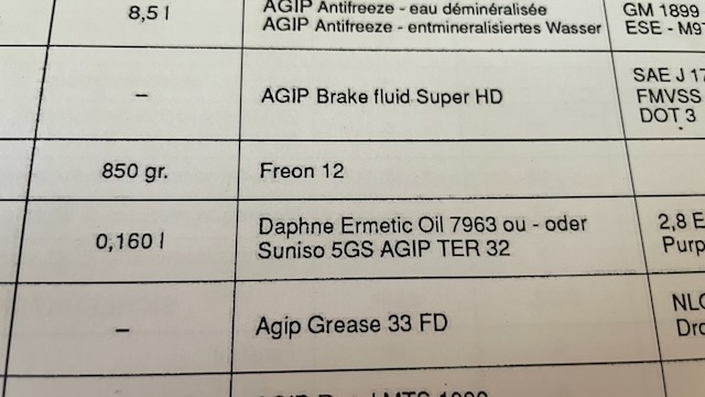

Merci pour toutes ces informations. Je suis aussi passé du R12 au R134. Tu sais quel poids en gaz de R134 tu as mis pour avoir un delta de -10°? La doc dit 800gr pour le R12 je crois. J'avais fait recharger à 700gr chez N...o (à ce qu'ils mon dit!?)
Lemaireno78450
Messages : 206
fab a écrit : ↑mer. 21 oct. 2026 16:45 Merci pour toutes ces informations. Je suis aussi passé du R12 au R134. Tu sais quel poids en gaz de R134 tu as mis pour avoir un delta de -10°? La doc dit 800gr pour le R12 je crois. J'avais fait recharger à 700gr chez N...o (à ce qu'ils mon dit!?)
Les 850g indiqués sur la doc Maset’ sont pour le gaz pur en r12 et un circuit totalement refait à neuf… un peu comme la vidange d’huile avec ou sans filtre, on ne met jamais la quantité max prévue sur un moteur qui a déjà tourné.
Donc pour faire simple, une seule bonbonne suffit pour un appoint sur une clim en bout de course, car j’ai utilisé du 5 en 1 avec des additifs de protections (pour le reste du circuit que je n’est pas demonté) et un tracer fluo…
Après avoir fait le vide, et mon erreur de manip :lol: je n’ai pas mis plus de 2 bonbonnes de 290ml sur ma Biturbo. L’important est de ne pas dépasser la zone verte sur le mano et de suivre la température à la sortie directe des buses dans l’habitacle. En allant en haut de la pression de la zone verte du mano j’ai obtenu sur d’autres voitures du 12 a 14° de froid par rapport à l’air ambiant cet été.
Si on utilise des bombes sans additif et tracer avec seulement du r134a… faudra peut-être en mettre un peu plus. Perso j’ai joué la sécurité et la protection du circuit. D’autant que je ne m’en sert pas pour profiter du bruit du moteur les fenêtres ouvertes :D
