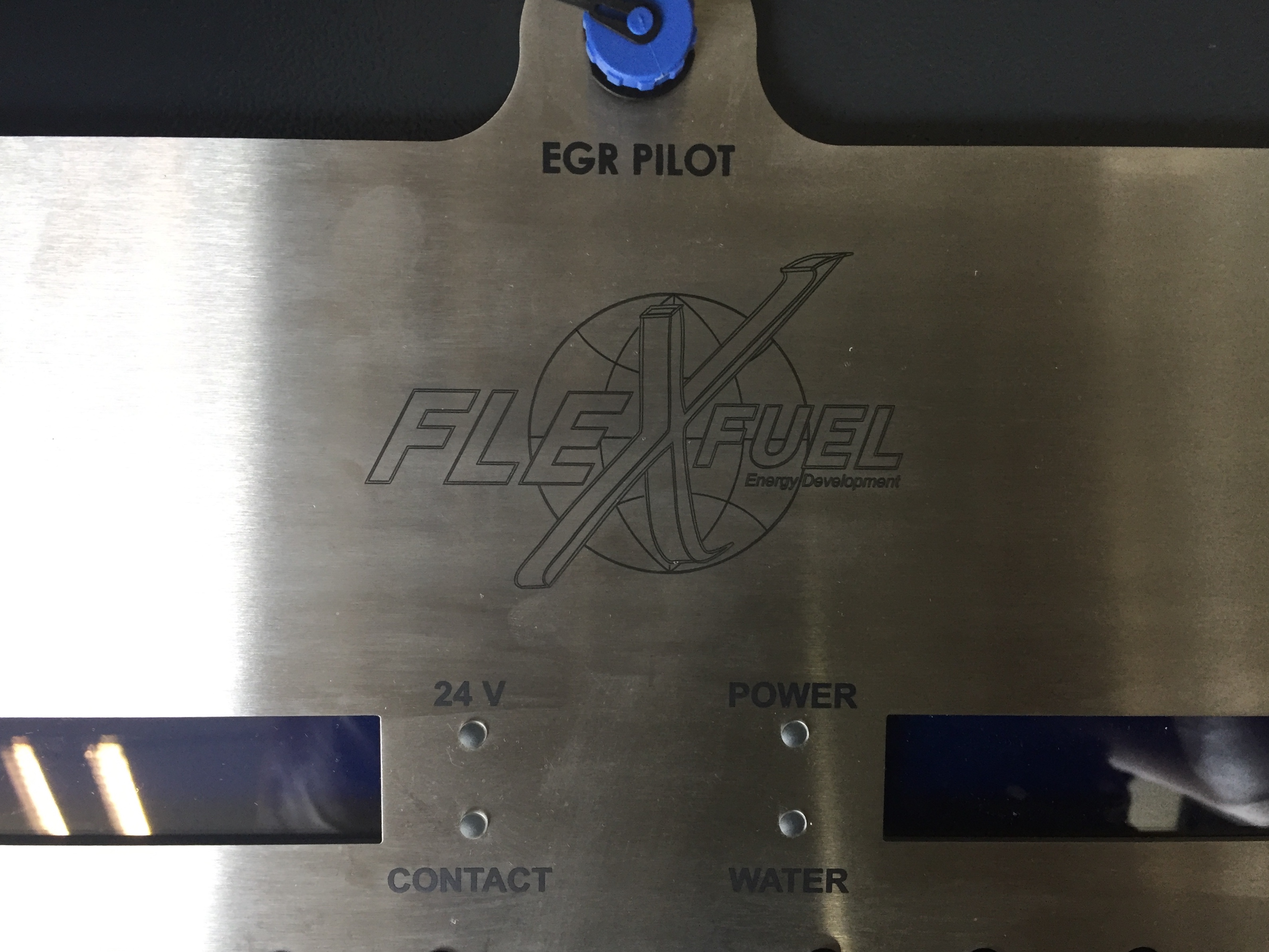

Et que faut il penser des machines à hydrogène?
- Cedfred
- Messages : 5148
Re: Ghibli Primatist ZAM336B0000361876
Je ne voyais pas le rapport et un copain vient de m’en parler
Il en a entendu parler dans un épisode de Wheeler dealer, celui où ils remettent en route une Jaguar!!!
Est-ce que quelqu’un en a entendu parlé ou expérimenté ?
(l’idée est de faire tourner le moteur avec de l’hydrogène pour le nettoyer)

3 heures ou 6
J’ai teste, mais sur un gazoil, j’aurais pris l’argent que cela a coûté et je l’aurais jeté a la poubelle c’etait pareil!
maintenant sur un essence je ne sais pas.
