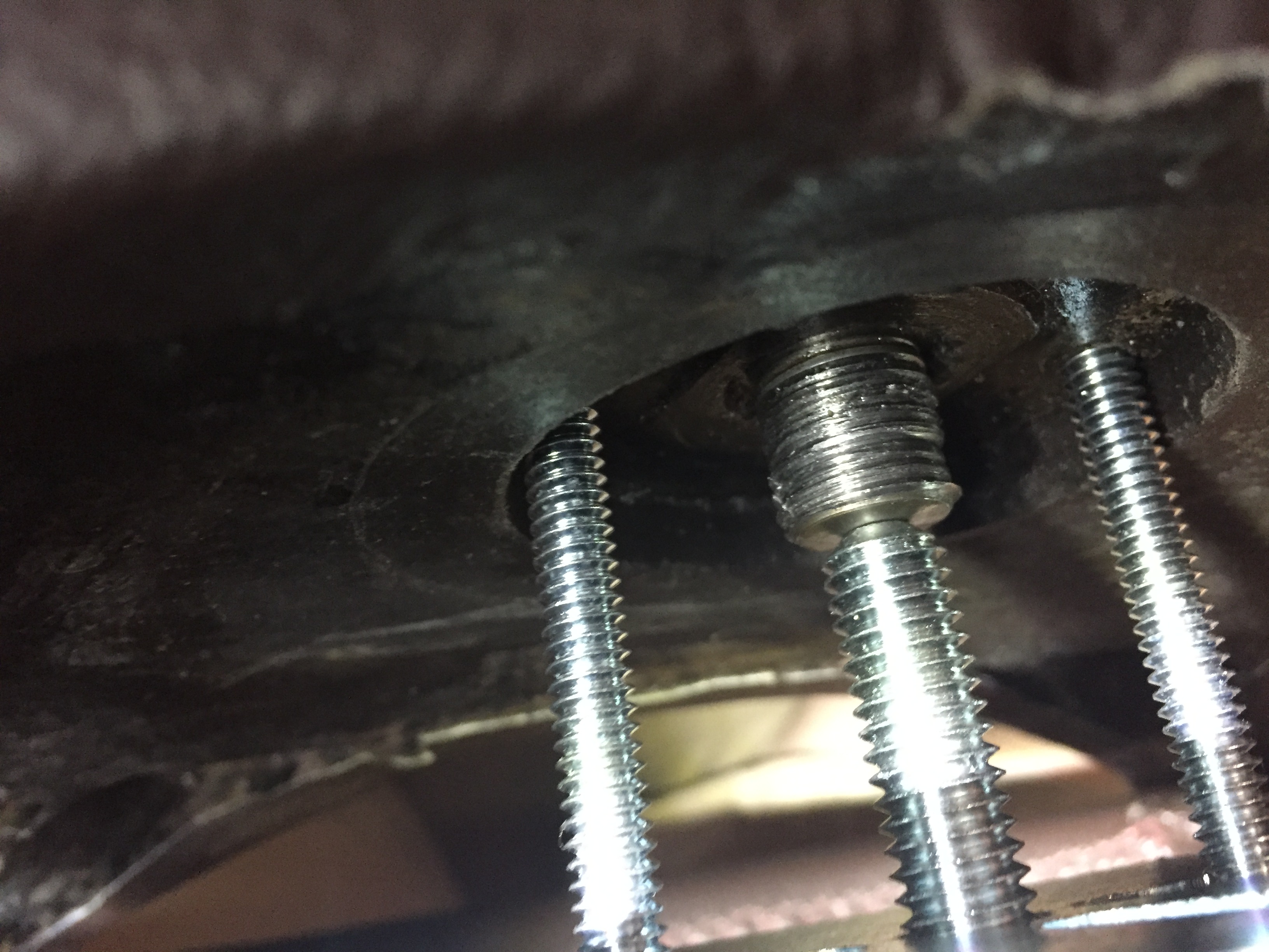

Donc j ai fait un mixte.
Résine extérieure, puis résine intérieure, puis pâte à joint sur les filets merci David de l idée.
Ça tient, il faut que je force un peu avant de crier victoire

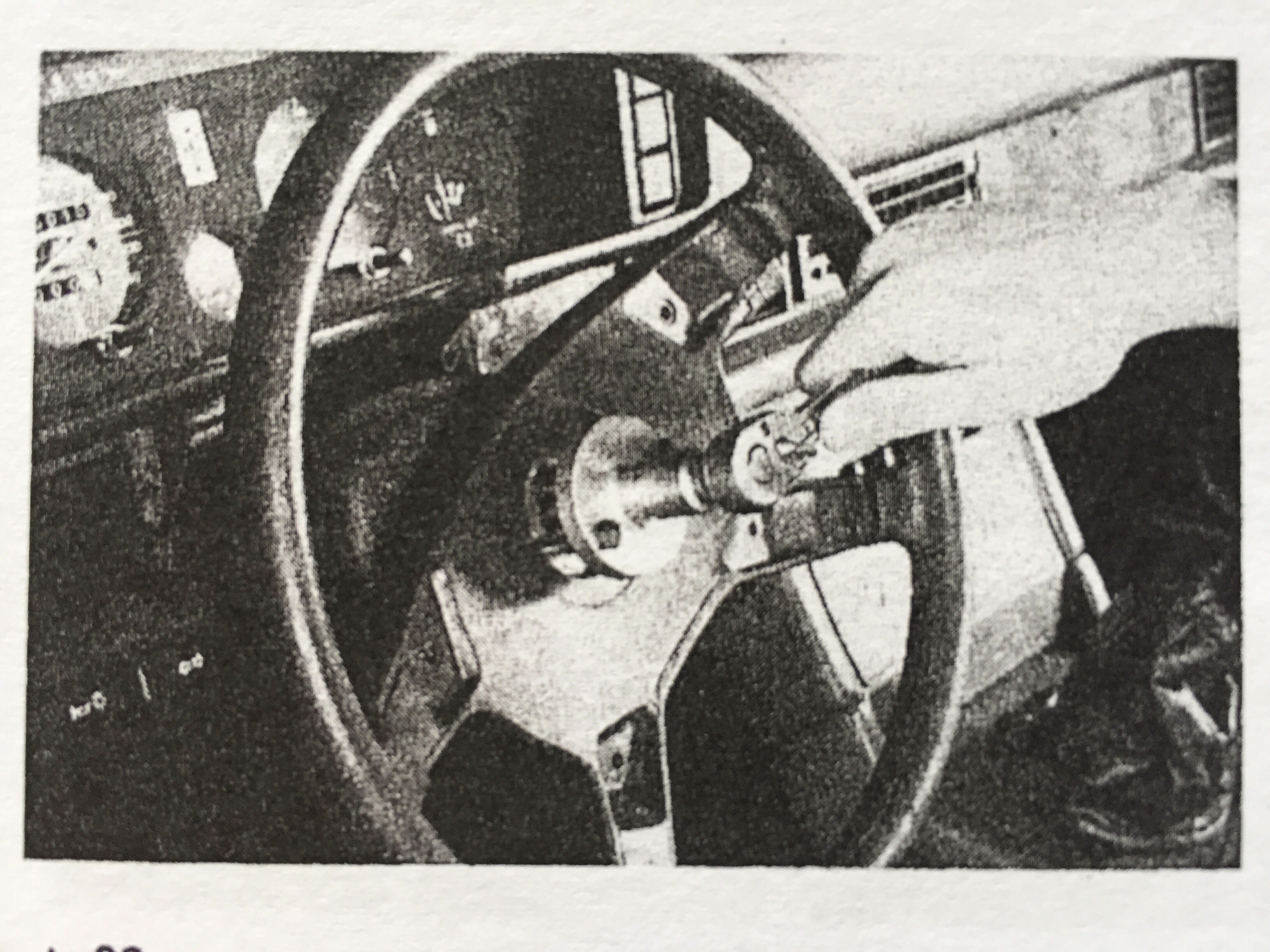

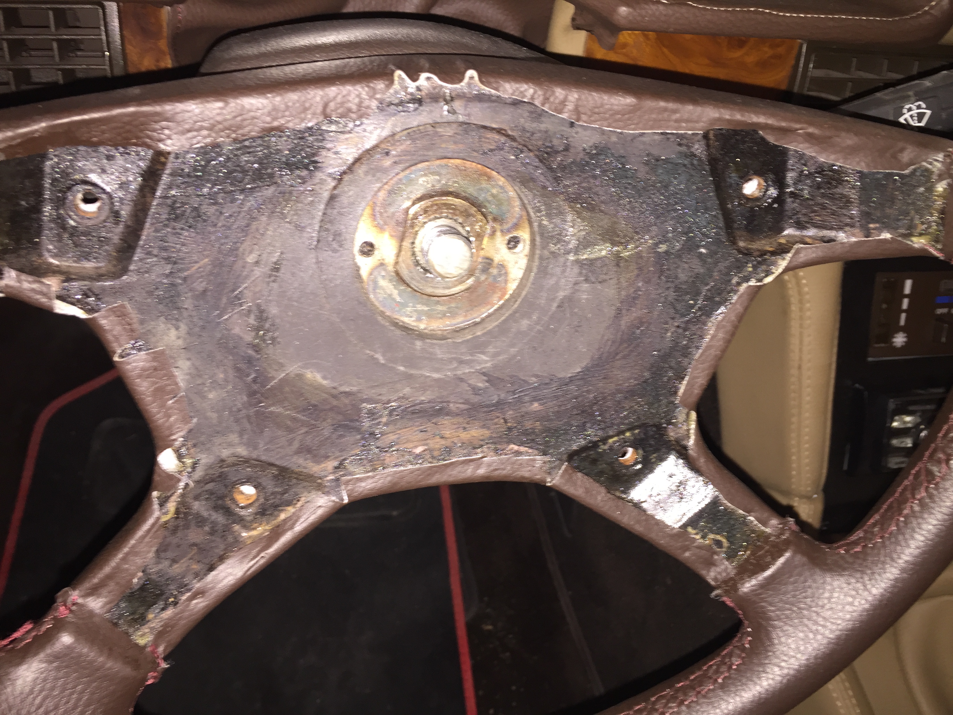

Par contre changement de volant.
C est quoi cet outil pour enlever le volant?
J en suis là...
J en suis là...
Sur la doc
Sur la doc

C est pas. Plutôt un genre d arrache moyeu inverse? Personne ne l a jamais fait?
Messages : 8796
Re: biturbo II 2l5 ES
Sur la ghibli, ce n'est pas le même système d'attache.
Concernant ta photo, on voit bien que le disque porte deux tiges qui viennent s'insérer dans les deux trous.
Ce sont des écrous à trous percés

Enlever les volants sur ces Biturbo, c'est tout un poême car en plus d'être cannelé et tenu par un écrou, il est aussi collé. Sans l'arrache volant d'usine, c'est méga grosse galère.
A moins qu'il ait déjà été démonté.

MASERALFA a écrit :Enlever les volants sur ces Biturbo, c'est tout un poême car en plus d'être cannelé et tenu par un écrou, il est aussi collé. Sans l'arrache volant d'usine, c'est méga grosse galère.
Fred
Je n ai pas regardé sur la biturbo, mais tous les volants sorte en tapotant gauche droit gauche droit, car les dentures sont légèrement coniques, je n ais jamais utilisé d arraché pour enlever un volant,
Fred
Est ce que quelqu'un aurait cet outil?

De tous les volants de Biturbo, en cuir ou plastique, pas les bois, ils ne sont pas collés, que j'ai dû sortir sans outillage, les volants se sont tordus ou cassés. Sinon, il faut se fabriquer l'outil.
Fred

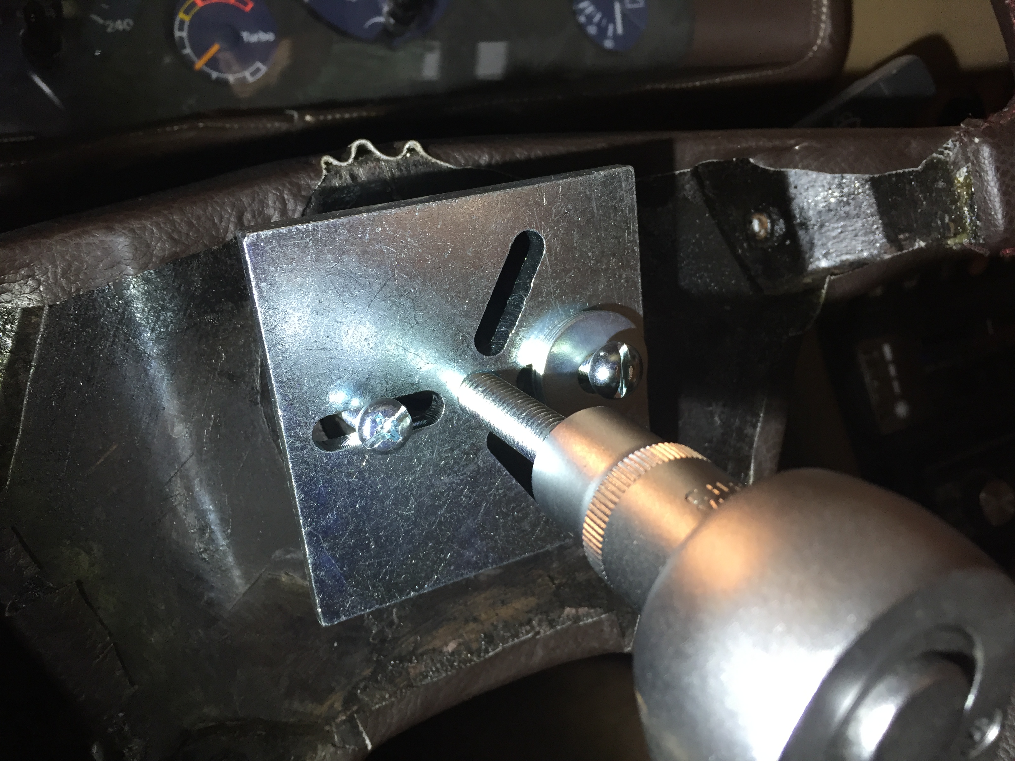

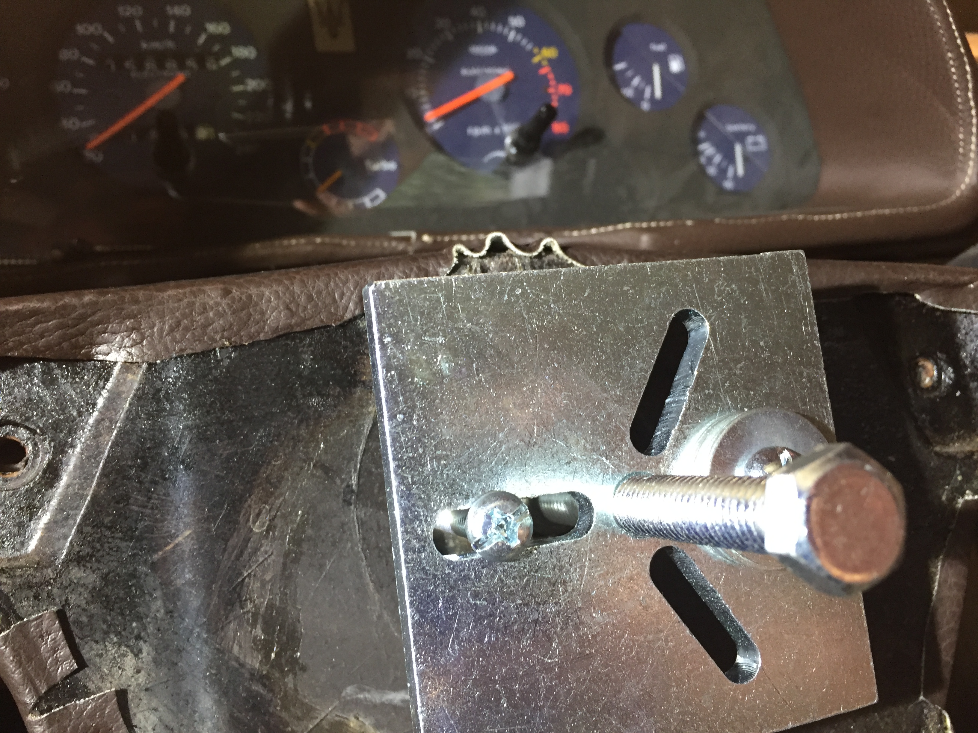

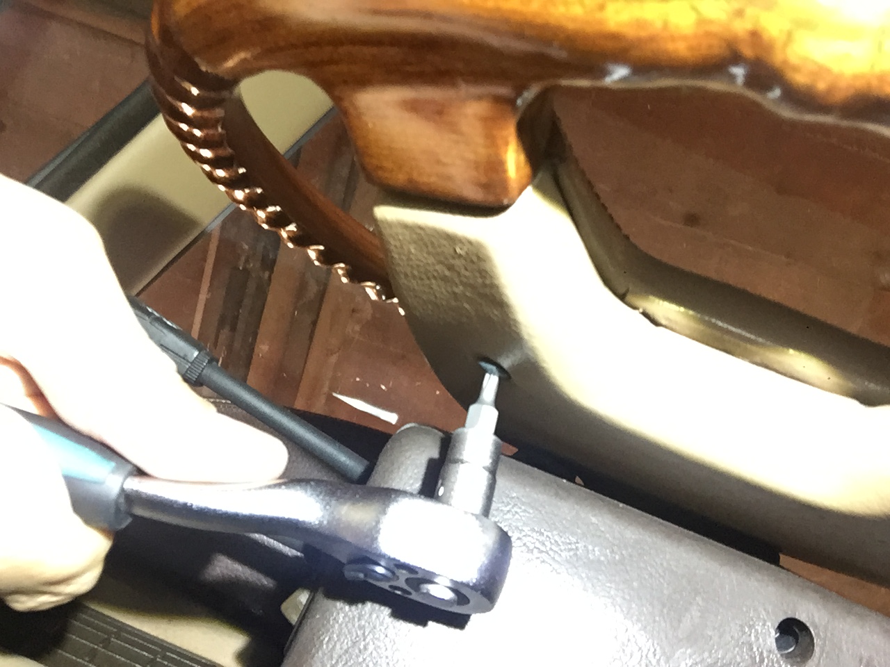

Dans la série plus belle la vie :Maze ou pour ceux qui doivent déposer le volant
Les deux tirants au pas américain dans le volant et l axe principal au centre de la colonne de direction
Une douille de 13 et plop 3 secondes après c est fait on dépose le volant.

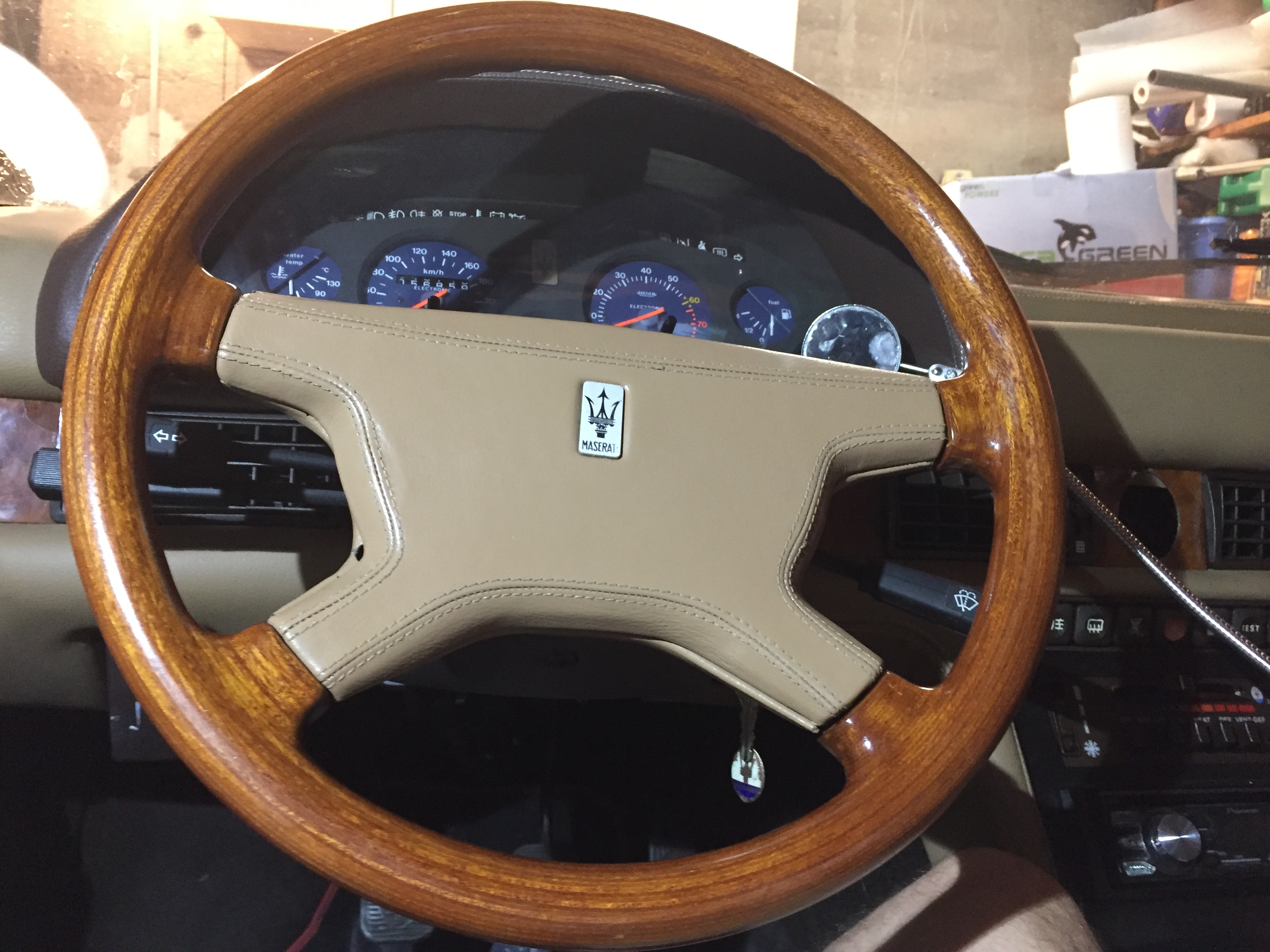

On fixe le volant, les garnitures avant arrière et les 4 vis torque.
Et voilà, c est fait. Option volant bois, il me reste à faire les panneaux de porte.

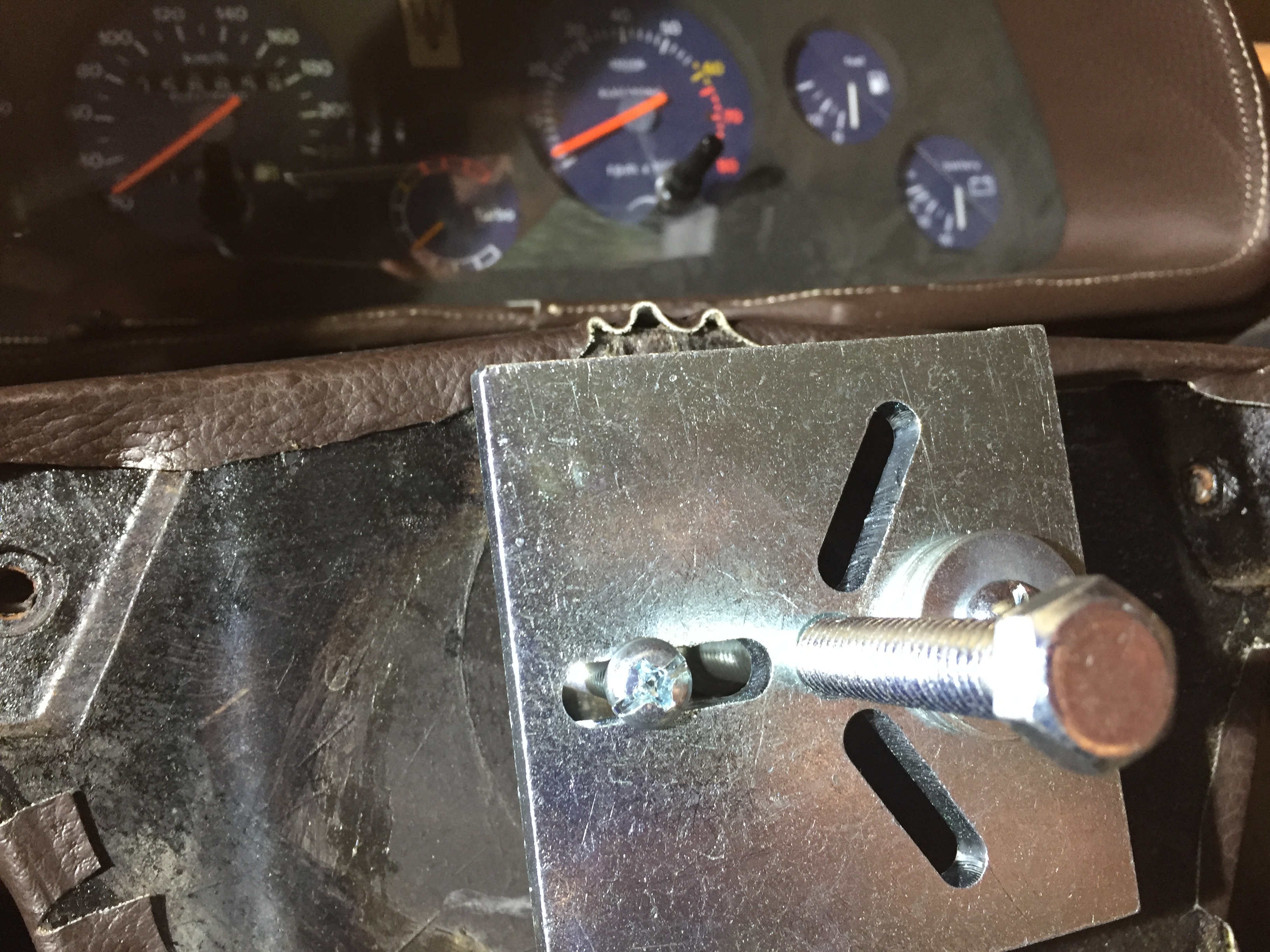

dd63 a écrit :Vu les icônes de l'emballage, une pièce faite pour moi. :lol:
Je suis curieux de savoir à quoi elle sert en dehors des volants collés Maserati. C'est le filetage centrale qui est important ?
Ça se monte comme ça
Très simple a faire
Très simple a faire
Mais pourquoi ce sont des pas américains???
