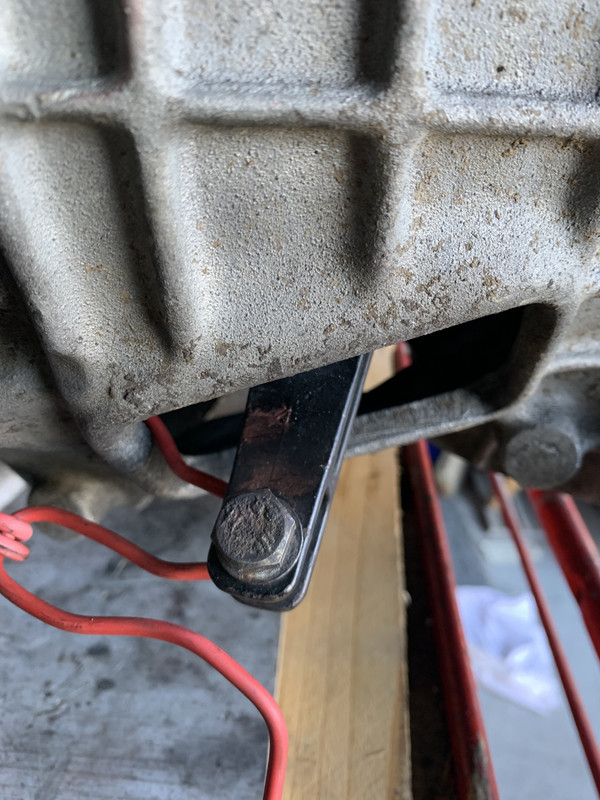

par eric74
Ce matin en regardant la fourchette d embrayage je la trouve déjà bien en avant, sachant que le système récepteur pousse il ne reste pas beaucoup d espace pour le faire
Qu’en pensez vous?

Re: La grosse révision de ma 3200
Publié : sam. 7 mai 2022 13:55
par Dom3200
La fourchette est peut être montée à l envers ? Je ne suis pas spécialiste de cette partienmais tu dois pouvoir voir le sens et si il y a un joint sur les schéma technique ?

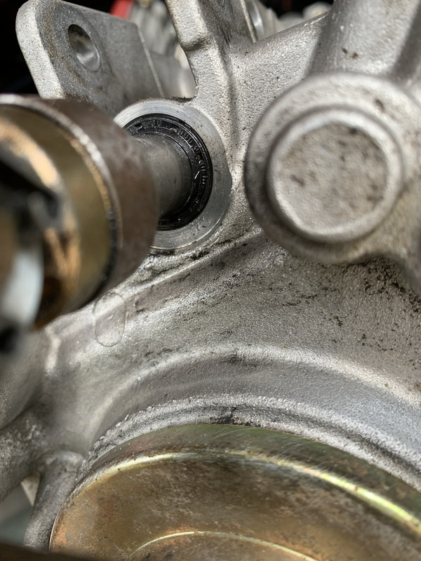

par eric74
Est ce que qq un à déjà remplacé le joint spi delà commande de boîte
Si oui avez vous une ref
![Image](https://i.postimg.cc/2yf37Wkk/4-D563-AB8-8-D38-4500-9-CA8-7565458684-CB.jpg)
Publié : mer. 11 mai 2022 09:10
par gemini
La ref semble écrite dessus, la profondeur de champs de la photo n'est pas suffisante pour le voir, mais ça semble encore lisible.

par joeley
eric74 a écrit :Ce matin en regardant la fourchette d embrayage je la trouve déjà bien en avant, sachant que le système récepteur pousse il ne reste pas beaucoup d espace pour le faire
Qu’en pensez vous?
![Image](https://i.postimg.cc/85k0bqHJ/C257-F2-F4-63-FB-4-E87-8-E74-3-F22-DA5351-EB.jpg)
- Pour le problème de la fourchette j'en ai parlé sur le sujet "embrayage 3200"
- Si tu mets la vis dans ce sens sur la fourchette avant le montage (et si la ligne d'échappement est montée), tu ne peux plus l'enlever pour brancher le récepteur d'embrayage, le cata bloque.
Publié : mer. 11 mai 2022 21:00
par eric74
Merci pour le tuyau
Pour le join la réf est spéciale et le joint est made in Brazil…
Je n ai pas trouvé la réf sur les vues éclatées de eurospare, il semble que ce joint ne soit pas référencé chez maserati
Je vais creuser l affaire..

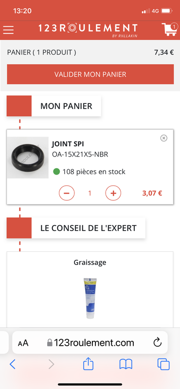

par eric74
Je viens de démonter le joint sur une autre boîte
La dimension semble être de 15 21 5 simple lèvre avec ressort
Je viens de commander sur 123 roulement
A suivre le montage
