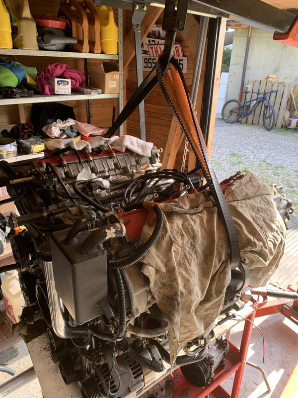

Remontage du compresseur de Clim
Et remontage de la courroie de distribution sur l ancien moteur

Le moteur est prêt pour le remontage sur le berceau

C'est couillu de faire tenir le moteur sur la chèvre avec d'ancienne courroie de distribution quand même, non? :shock:

Oui c est pour montrer que c est du solide:)

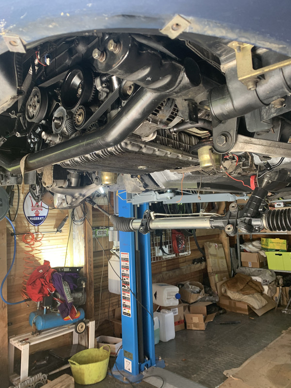

Remontage du moteur dans la voiture
Photo de Silentbloc de boîte pour voir la différence entre du neuf et du 20 ans
J ai mis de la chambre à air de vélo pour les protéger de l huile on verra
Le joint spie commandé chez 123 roulement est le bon 15 21 5 mm simple lèvre

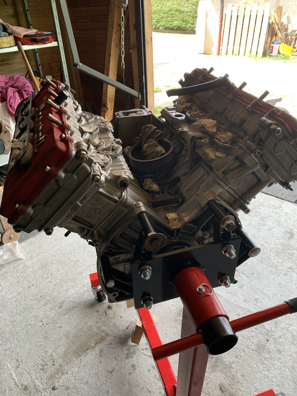

J ai aussi replacé le bloc à réparer sur un support
J ai fait une petite modif sur l émetteur d embrayage en ajoutant une plaque anti chaleur autour

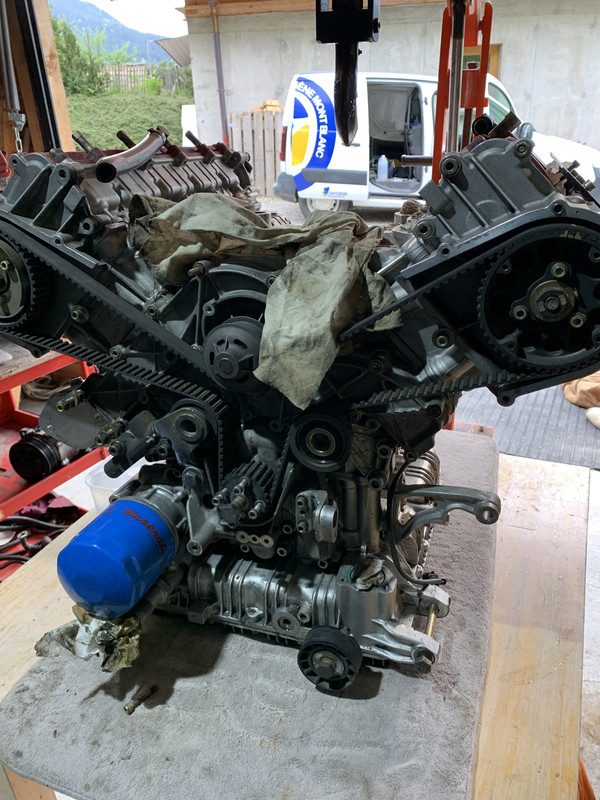

Le remontage avance
J ai pris une photo du filtre à huile

Comment as-tu trouvé la correspondance pour le filtre à huile avec cette référence pour machine agricole ? :shock:
Re: La grosse révision de ma 3200
Publié : jeu. 26 mai 2022 20:27
par eric74
Je sais plus, je vais regarder sur les factures, je l avait en stock depuis un moment
En tous cas il se monte nickel

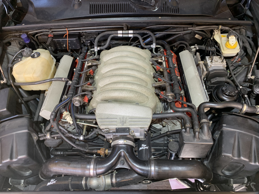

Encore une journée sous la voiture avec du bon et du moins bon
Le moins bon: filetage de la DA a reprendre, j ai vraiment galéré sans bien comprendre au final il faut que j amène la direction pour refaire le pas ou mettre un filet rapporté.. à suivre
Le Bon
Le remontage est terminé et sa fait du bien reste les fluides la DA et le tour de clé..
J ai changé les durites de refroidissement de freins
