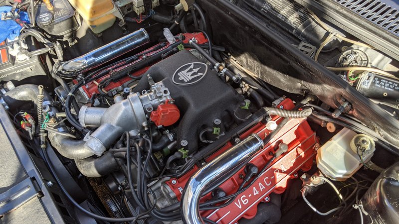

Hello à tous...et bien au programme du jour début de démontage pour la dépose du demareur...j'ai bien avancé il ne me reste plus que les 12 vis qui fixent le plénum au bloc. J'espère ne pas trop galérer pour les déposer. Au moins les vis sont neuves de l'année dernière donc les empreintes sont nickels !

Sborreau a écrit :Hello à tous...et bien au programme du jour début de démontage pour la dépose du demareur...j'ai bien avancé il ne me reste plus que les 12 vis qui fixent le plénum au bloc. J'espère ne pas trop galérer pour les déposer. Au moins les vis sont neuves de l'année dernière donc les empreintes sont nickels !
Que c’est beau là dedans !

Oui c'est beau....mais j'aurai préfèré ne faire qu'admirer !

Ouf...tous c'est bien passé. J'ai pas eu de soucis pour déposer la pipe d'admission. Vu que la dernière fois j'avais galéré avec quelques vis. Là nickel, même pas besoin de taper dessus !

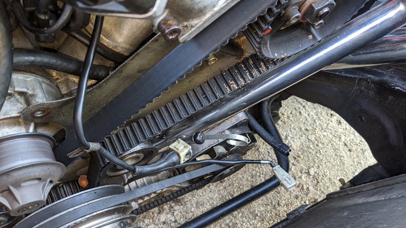

Avant de déposer le démarreur qui me semblait être là meilleure idée, peu de temps après la panne j'ai quand-même vérifié si le moteur n'était pas bloqué ( improbable, mais je voulais en avoir le cœur net). Bref, j'ai mis la cinquième et j'ai poussé, le moteur a tourné ( good news), mais j'ai entendu Crac-crac-crac...un bruit pas top. Dans l'instant, je me suis dit cela peut pas être le moteur, cela doit venir du démarreur HS. Mais cela m'a troté dans la tête (si finalement ce n'était pas le démarreur), j'ai donc vérifié la distribution et fait tourner le moteur à la main sans le démarreur installé pour checker.....et je pense avoir trouver l'origine de ce bruit étrange......
Je pourrais vous le faire deviner...mais c'est tellement improbable que je vends la mèche de suite.
Si Peugeot fait des moulins à poivre...je ne savais pas que Maserati faisait des Casse-Noisette !
