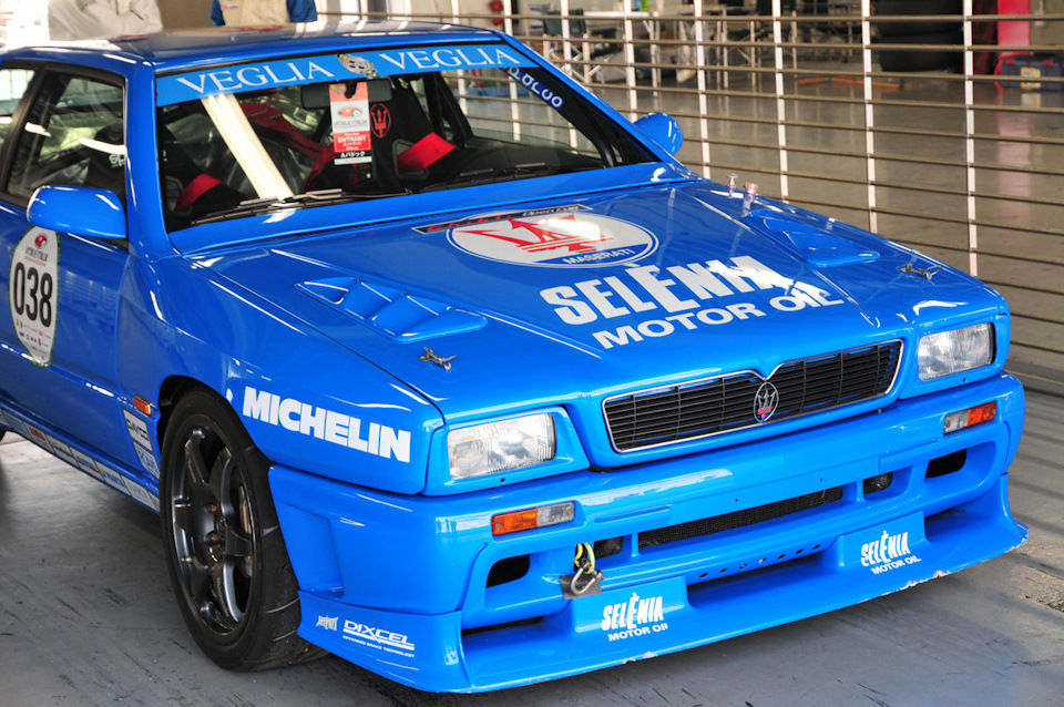

I do love the Blu Francia, I had hoped to buy a 3200 it the colour but that never worked out, i love the car i bought but black is not the most exciting!
Re: Blue is the new red.
Publié : ven. 31 janv. 2025 00:09
par gemini
Hi Lee. Tahnks for the comment.
The blue francia 3200GT are indeed extremely rare.
But maybe you could contact Richard Grace, he sold one (probably quite a long time ago) https://www.richardgracecars.co.uk/sold ... 3200-gt/47 but I'm sure he kept the contacts of the buyer.
It costs nothing to try, maybe there is a deal to be done.
If you love blu francia, check my dream car (it will probably stay a dream, only one ever produced), a taylor made 599GTO in blu francia.
Ferrari called the paint "blu ghibli cup" in respect for the ghibli, but it's blu francia.
Blue interior and blue carbon.
It came from Japan, sold by DK Engineering and now somewhere in UAE (via F1rstmotors https://f1rstmotors.com/sales/599-gto-1)

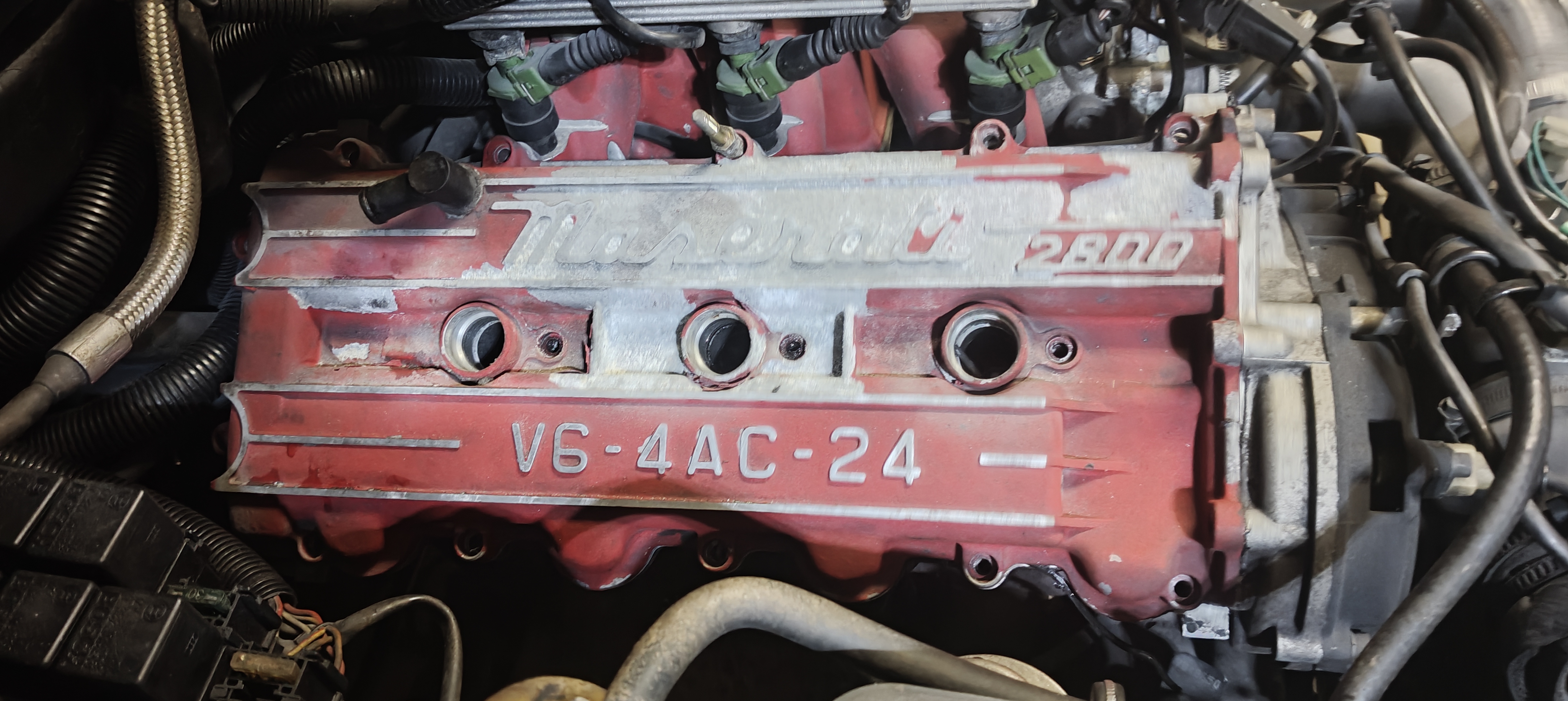

C'est un peu le carnage.
Un peu poussiéreux, certes, à se demander dans quel état sont les poumons du personnel qui respire cela tous les jours.
Mais c'est surtout l'état de la peinture des culasses qui fait peur.
Je ne l'avais jamais refaire sur la ghibli, et le temps a fini par en venir à bout.
On va donc démonter tout cela, décaper et refaire une peinture wrinckle sur les couvres culasses et le plenum.
Aussi, l'alu du moteur s'est fort oxydé au fil des années, on va tenter de rattraper cela.
Depuis le début, les arrivées d'air au plenum me chagrinent. Un artiste japonais a un jour tenté d'étranges soudures avec des morceaux de tubes qu'il avait sous la main pour remplacer les durites qu'il ne devait pas avoir. Bref, c'est moche, il va falloir remplacer cela par de la belle durite (bleue bien entendu :lol: ) et du nouveau tube propre.
Le récupérateur d'huile, lui aussi, n'est vraiment pas présentable, donc pareil, on remplace.
Après un bon nettoyage de la baie, traitement des divers plastiques, ça sera bien plus flatteur pour l'oeil. Quand je vois comment c'était beau il y a 12 ans, je me dis que j'ai pas mal de marge de progression.

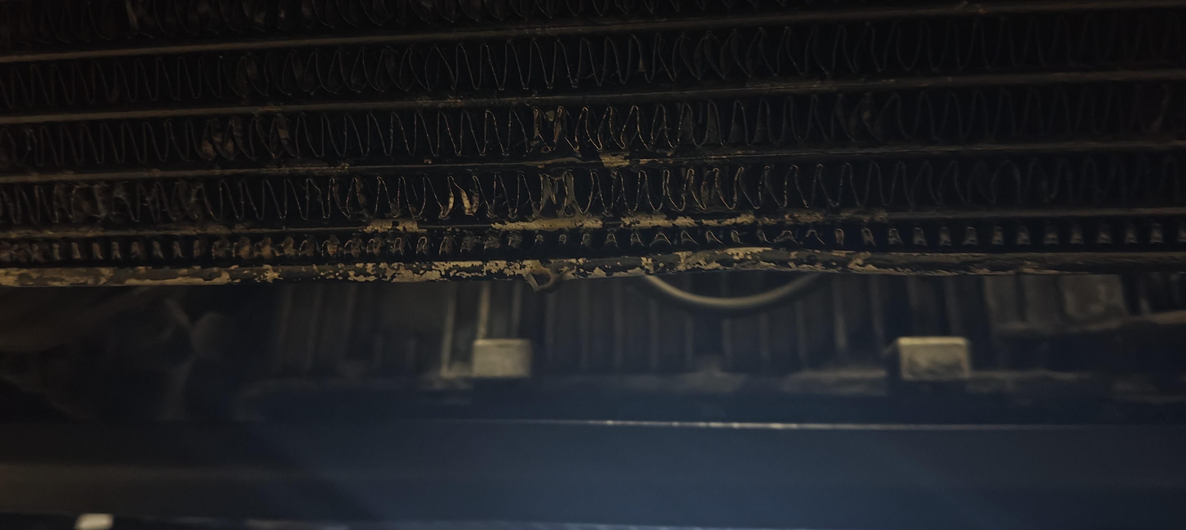

b) De l'huile, assez bien devant, uniquement à chaud. Le coupable est trouvé rapidement. Ca vient du radiateur d'huile. On voit la goutte au milieu.
Si j'en crois le schéma de pièce, il est sensé avoir une grille qui protège mon radiateur, elle n'est pas là, je dis pas que c'est lié (l'impact à la base ne doit pas aider) mais bon...
50x8x4 le radiateur, soit je trouve un moyen de réparer, soit je le remplace par un universel, ce n'est pas très cher.

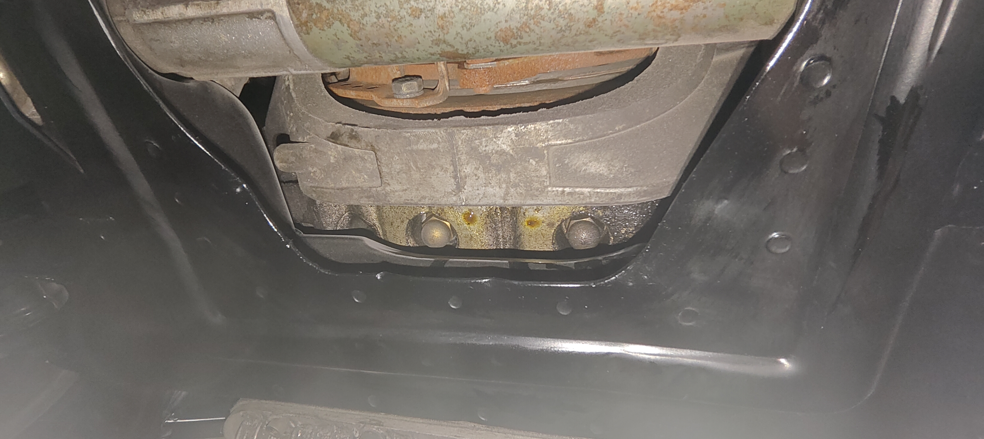

c) De l'huile encore, mais plus devant cette fois, à l'arrière du moteur. :?
Pas beaucoup, mais bon, on a dit qu'on la mettrait au top cette ghibli, je peux pas faire semblant de n'avoir rien vu.
Peu de doute, c'est, à priori, la bague d'étanchéité du vilebrequin qui n'est plus étanche.
La bonne nouvelle, c'est que ça ne coute pas grand chose pour une fois, 20-30€. Et ca devrait faire un tuto sympa.
La mauvaise, c'est que pour l'enlever, il va falloir enlever la boite. Je ne vois pas comment ça va pouvoir se faire rapidement ce truc. :o

Puis je me suis attaqué au couvre culasse.
Coté passager, c'est plutôt simple.
On enlève dégage le conduit pour les cables sur le dessus, on déboite l'évacuation des vapeur d'huile, on retire les bobines et il reste à dévisser les vis à 6 pans qui maintiennent le couvre culasse en place.
Normalement c'est sans soucis, sauf que comme d'habitude, il y aura toujours une vis pour vous casser les pieds et arrondir sa tête. Au final débloquée en forçant un embout à la masse, coup de bol, c'était une accessible.
Et de un !

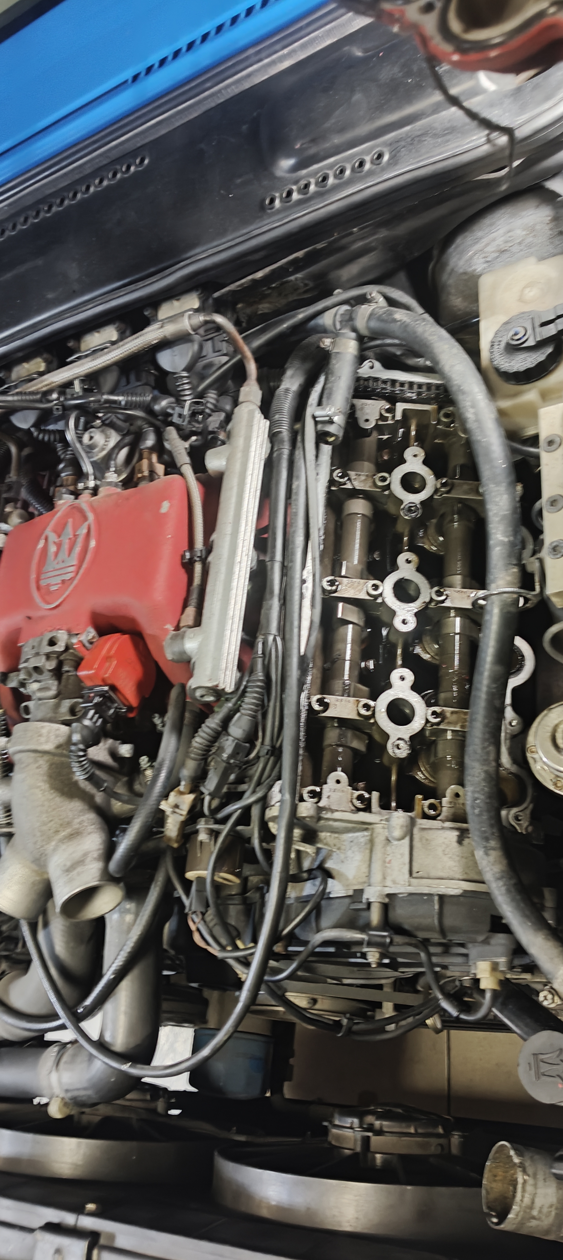

Coté conducteur, c'est un peu moins accessible, mais ça se fait pas trop mal.
Même combat, bobines, vapeur d'huile et vis à 6 pans.
Soyez extrêmement prudent sur celles qui sont tout à droite, si vous foirez la tête, au vu de l'accessibilité, je ne sais pas comment vous allez pouvoir les enlever. :?
Mais on y arrive.
Pour le moment, je les ai remise en place, tenue simplement pas deux vis, en attendant de pouvoir faire le wrinckle.

Pour ce qui est du roulement, je le sens moyen, ça doit être galère à enlever sans ouvrir non?

J'ai reçu un précieux message de maseralfa cet après-midi qui m'informe que le radiateur d'huile est le même que celui de la lancia delta evo (ref 82470632).
Toujours bon à savoir.
