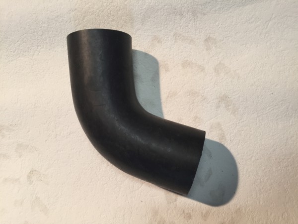

Bon, et bien j'ai bien une italienne dans le garage :lol: Je vais pour voir la fuite dans l'habitacle pour vérifier vos suggestion, mais non, madame a décider que j'allais faire autre chose aujourd'hui! une fuite de liquide de refroidissement en arrivant.
Donc je vérifie le tout, radiateur OK, durite .... c'est bizarre il y en a une fuit, bon ah mais c'est pas la bonne durite, donc réparation de fortune (sa tiendra très bien), mais c'est pas bon, donc nouvelle question.
Savez vous ou je peux trouver la durite en bas à gauche numéro 34? J'ai envoyer un mail à Eurospares, car c'est le seul sans prix!!!!!

Je ne connais pas la reference
Est celle la que tu cherches?

Je n'en sais rien, c'est celle qui sort du bas du radiateur et qui va dans le tube metal noir - j'aurais pensé que tu dois avoir deux diamètre different

Ne t'emmerde pas cherche un equivalent silicone sur ebay ou ailleurs sur internet. NSB concept par exemple. Je les achete surtout sur ebay au UK.

alpa a écrit :Ne t'emmerde pas cherche un equivalent silicone sur ebay ou ailleurs sur internet. NSB concept par exemple. Je les achete surtout sur ebay au UK.
Super merci, je vais verifier les diametres.

Connaissez vous le diamètre de sortie du radiateur et d'entrée, on dirait que c'est pas le même sur l'auto et le diagramme Eurospares dit le même? (ils ne le font plus)
J'aimerais le changer mais sans avoir à vidanger 2 fois si possible.

Pour les durites il faut mesurer sur place.
