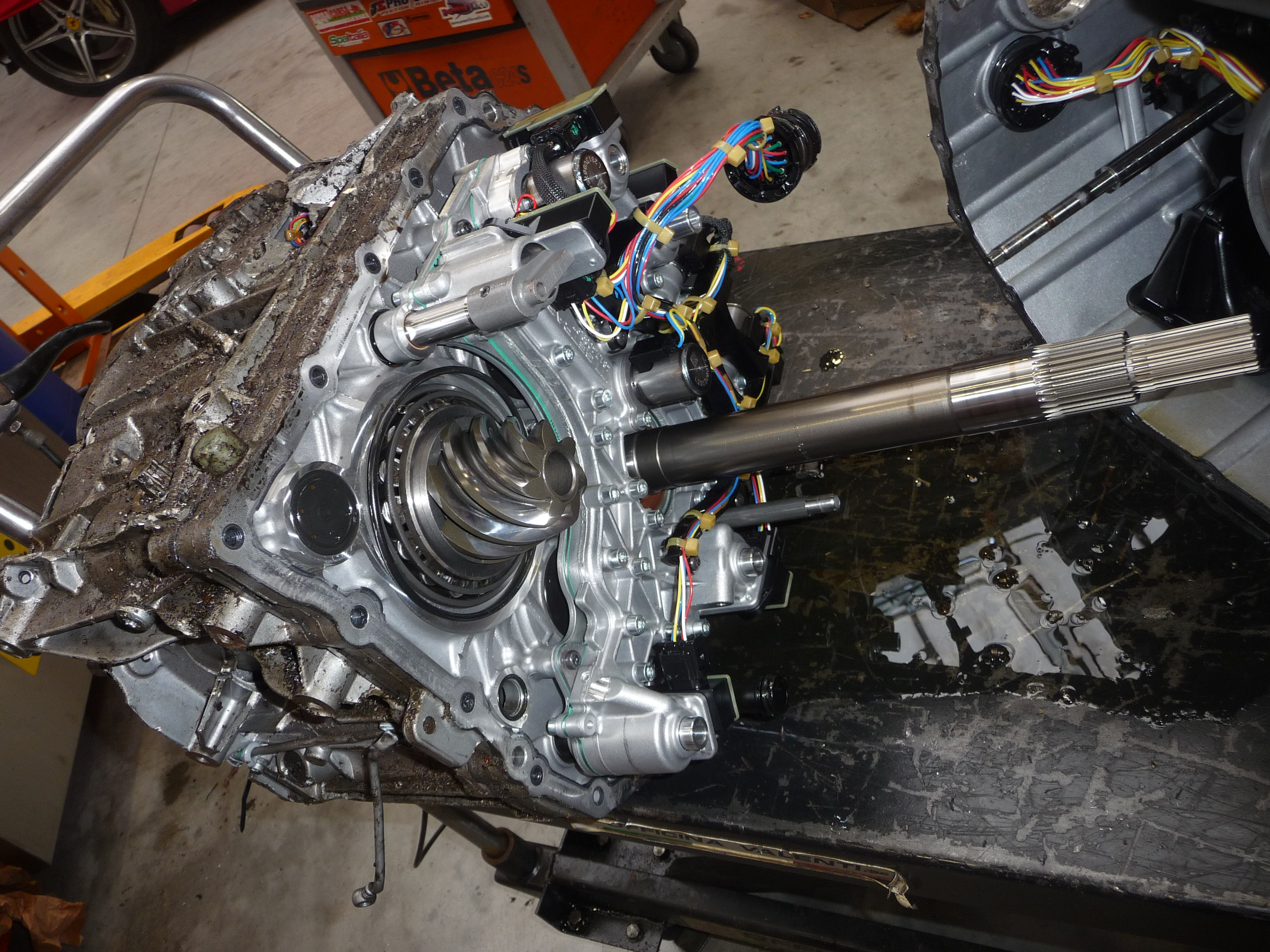

Des nouvelles de la boîte robotisée de la 458.
Elle a été ouverte.
Quand on voit l'état de la couronne et du pignon d'entrée (enfin il faudrait maintenant plutôt parler du cône d'entrée car il ne reste plus aucune dent
Les dents (ou plutôt le métal) se retrouvent sur la couronne.
C'est de la bouillie:
De l'autre côté de la paroi, c'est étonnamment intact.
Et on voit ici toute la connectique et les actuateurs qui sont normalement immergés dans l'huile de l'un des carters de cette boîte:
On comprend pourquoi ces boîtes valent une blinde...
Avec le changement du pignon et de la couronne, et un peu de chance, la boîte devrait en principe fonctionner à nouveau.
La réparation devrait coûter bcp moins que l'envoi chez Getrag pour réfection.

Suite de la remise en condition [professionnelle] de cette boîte.
La boîte d'une autre 458 accidentée a donc été approvisionnée pour un coût de 5k.
Voici la bête:
Elle est sale, mais surtout on imagine d'après l'état éclaté des carters (allez, place à l'imaginaire, pour ceux qui n'ont pas peur de s'engager dans la voie tortueuse du monde infiniment complexe des possibles
) ce qui a pu arriver au véhicule dans le quel était cette boîte.
La seule garantie donnée étant que l'assemblage pignon-couronne de cette deuxième boîte, y inclus les roulements, ce qui était recherché en priorité, était sain, ce qui s'avère être le cas après démontage:
Re: Artistes mécaniciens au travail
Publié : mar. 2 juil. 2019 12:34
par Froggie
Pour mémoire, l'ancien:
Et le nouveau:
Le demi-arbre avec extrémité mâle cannelée qui s'insère dans le pignon cannelé femelle situé à l'intérieur de la couronne est mort, il a pris une flèche (décelable à l’œil nu mais pas dans cette photo) de l'ordre du mm.
Mais par chance, tous les composants internes sont en bon état, il n'y a que les carters et un demi-arbre de transmission qui ont morflé lors du crash de cette deuxième 458!
Seuls le pignon et la couronne avec leurs roulements vont être transférés dans la boîte de la première 458 en cours de réparation ici.
Toutes les pièces en bon état de la deuxième boîte vont être soigneusement répertoriées et rangées, elles pourront être réutilisées dans le futur.

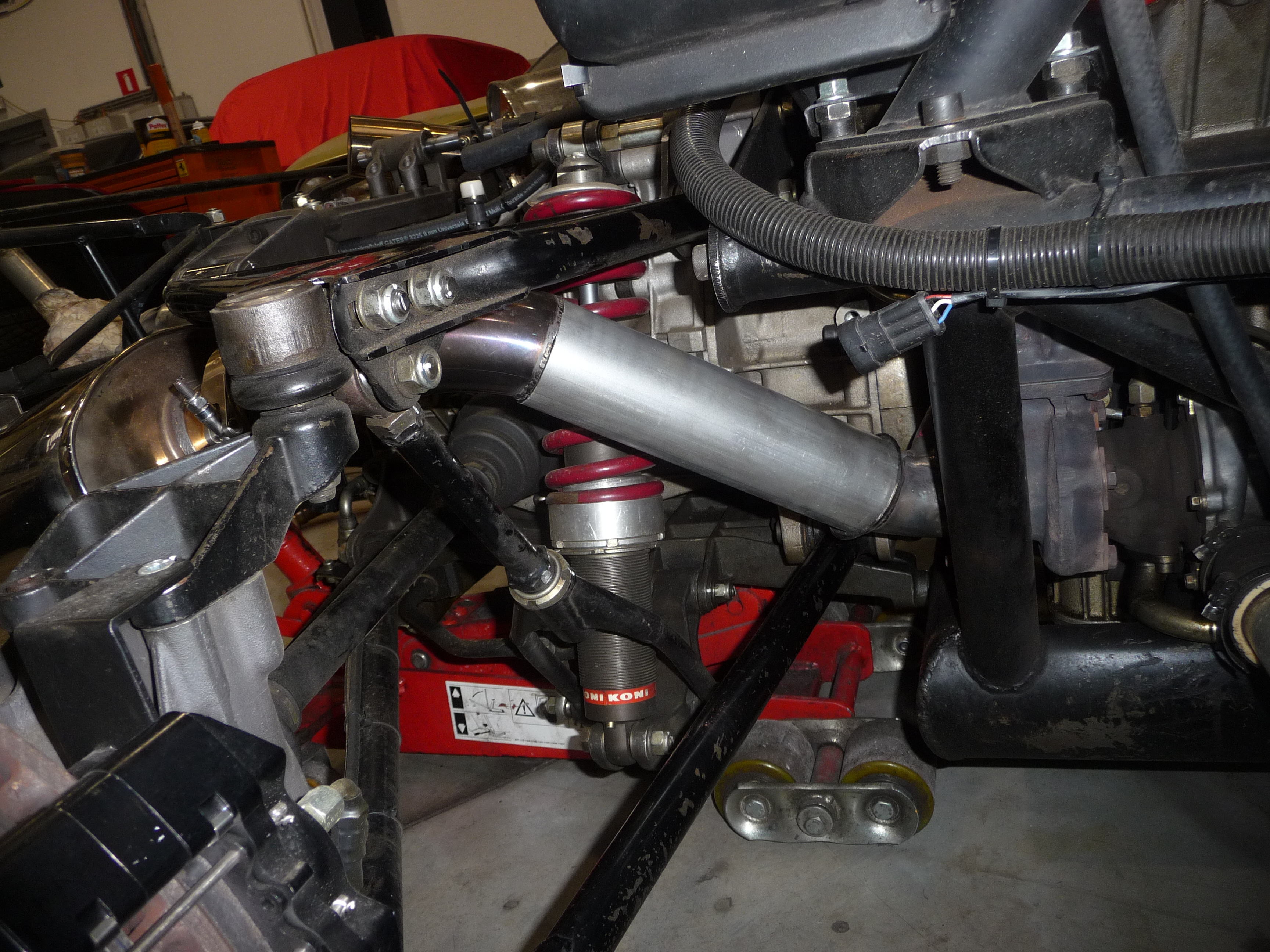

La Barchetta est revenue pour des ratés d'allumage.
Vous remarquez aussi que les échappements sont démontés, vous allez comprendre pourquoi...
Il a fallu remplacer le doigt d'allumage, la pièce d'origine étant apparemment de la camelote
(les connaisseurs ici pourront confirmer, ou pas), ce qui entraîne à terme un mauvais contact sur la piste métallique annulaire en cuivre.
Cette pièce a été remplacée par une autre plus robuste.
Mais surtout, à la demande du client, on va en a profiter pour modifier les échappements, plus spécifiquement pour enlever les catas
et les remplacer par des sections de tube droites.
Pas de quartier, les catas sont attaqués à la disqueuse, après avoir soigneusement repéré les traits de découpage:
On récupère la partie de forme complexe avec bride en entrée de cata, et on la repositionne en sortie de turbo.
Elle va permettre à la nouvelle section droite de bien se caler dessus pour faciliter son soudage:
Publié : sam. 5 oct. 2019 00:42
par Froggie
Il faut ensuite soigneusement découper un tronçon de tube aux bonnes dimensions pour remplacer le cata.
Seule entorse à la qualité, il s'agit d'un tube en ferraille et pas en inox comme le reste de la ligne
, simplement parce que l'atelier n'est pas équipé pour faire de la soudure inox.
Mais pour l'usage prévu, ça suffira
On l'insère là où était situé le cata, en le coinçant mécaniquement à l'aide du silencieux qu'on remonte derrière.
Ca tient juste en équilibre!
Ensuite il faut faire sur place des soudures par points au niveau des deux joints ... sans faire bouger.
Surtout ne pas oublier auparavant de débrancher la batterie, sinon on grille les modules électroniques
Et voilà le travail après soudage, c'est parfaitement ajusté:
Yapuka remplir les zones de joint avec du cordon de soudure, et roule ma poule
