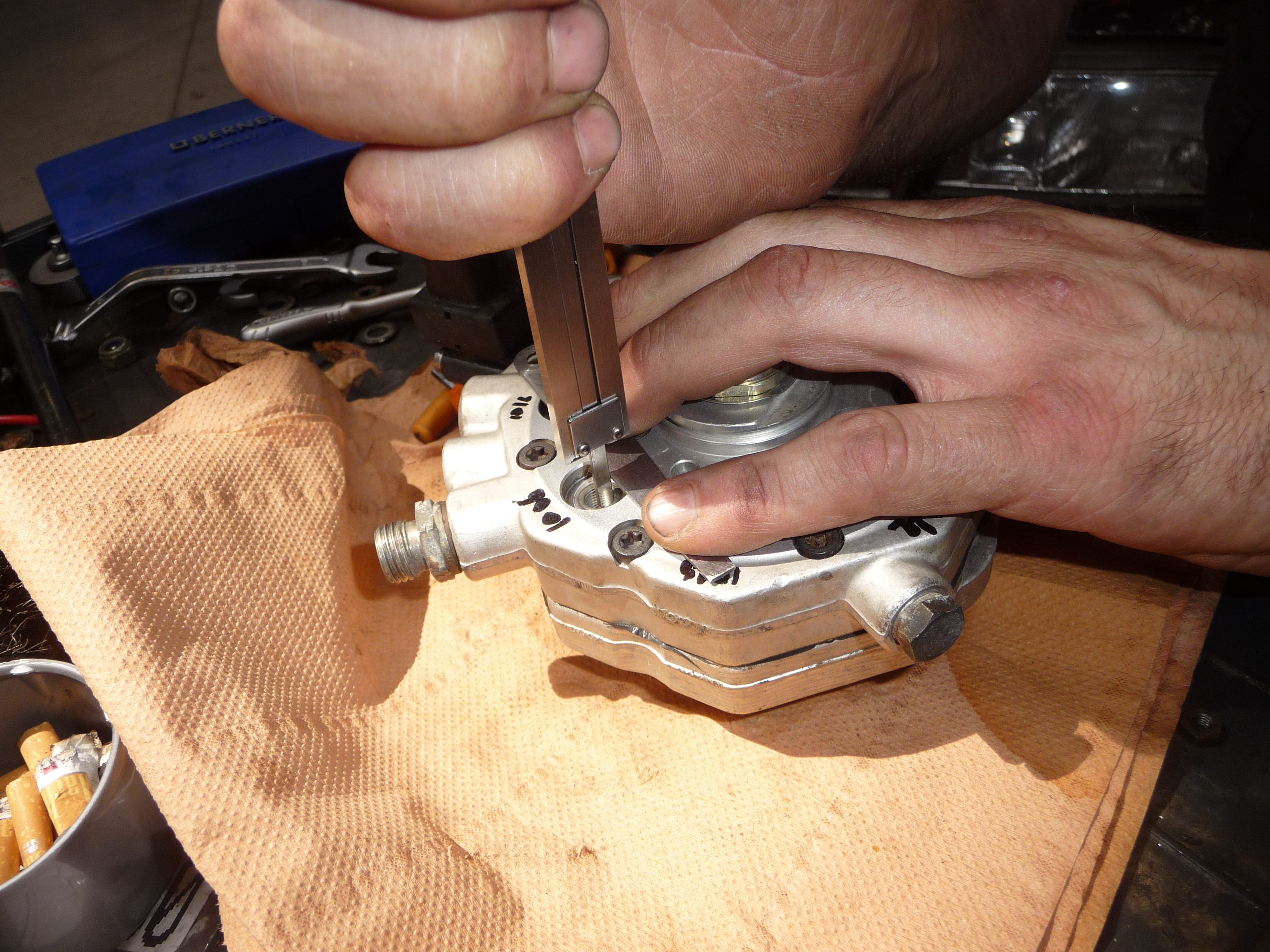

Ici la rénovation d'un régulateur de pompe à injection de V12 Ferrari.
Fabrication de nouvelles membranes de remplacement et peaufinage au pied à coulisse des épaisseurs adéquates:

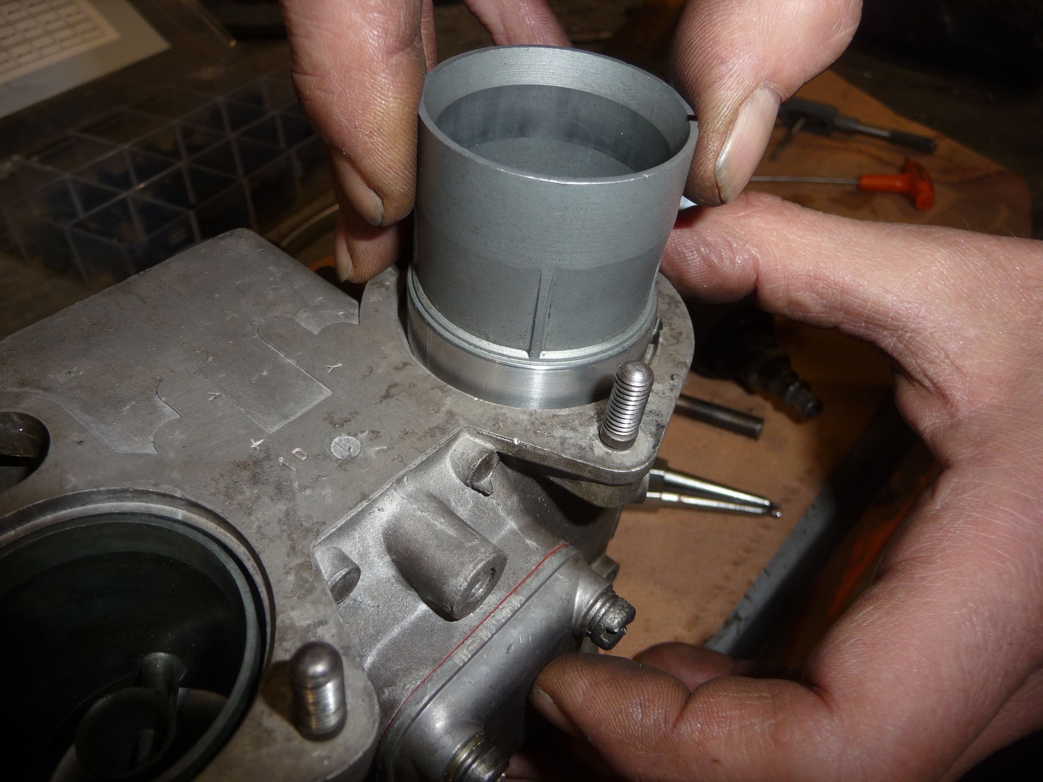

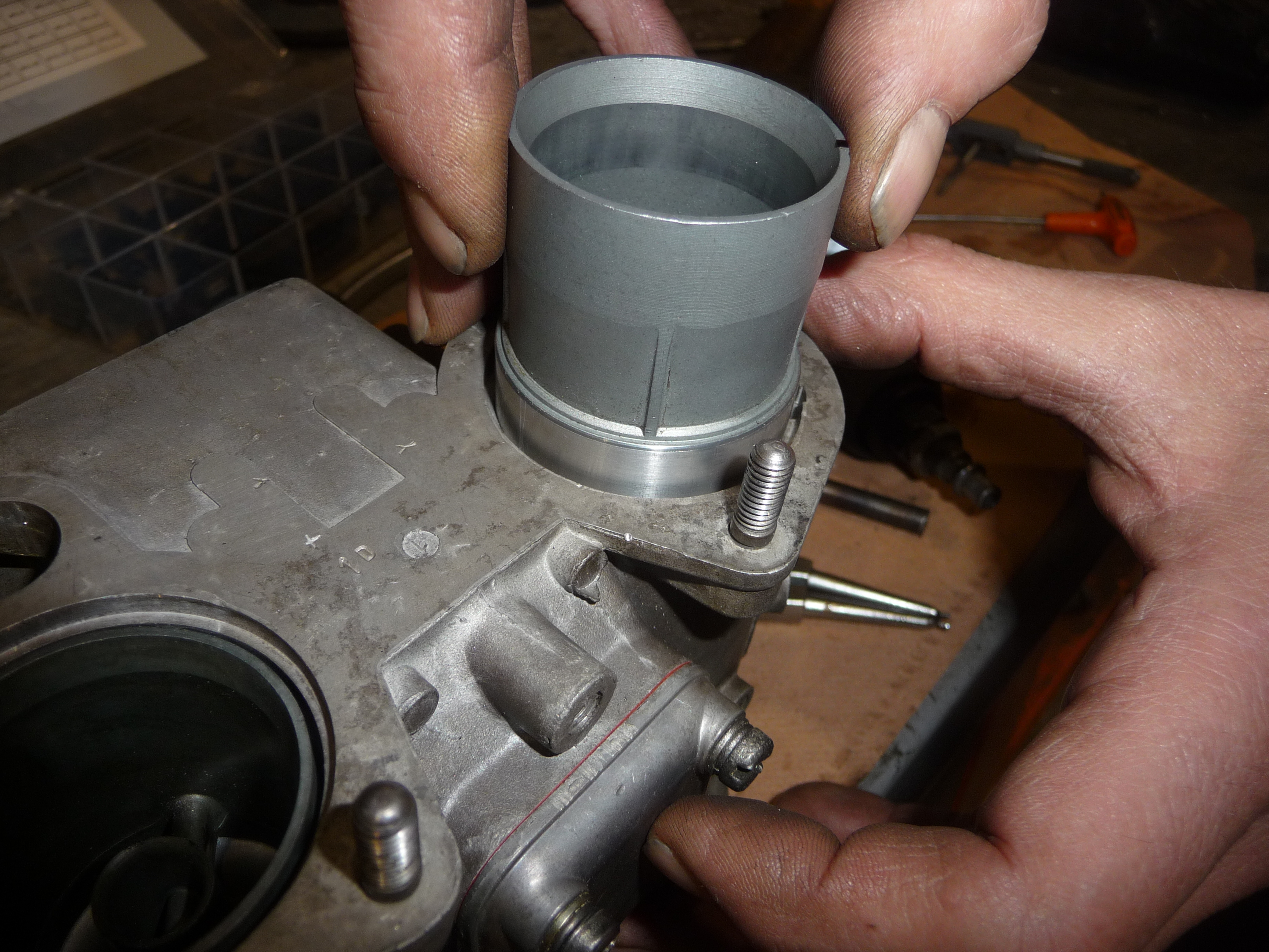

Là, reconditionnement de tubes d'admission des Weber d'une Lambo V12 qui avaient pris du jeu.
Usinage/rétrécissement externe des tubes et fabrication précise de bagues au tour puis insertion à chaud (il faut encore percer des orifices et bricoler des systèmes de calage...):

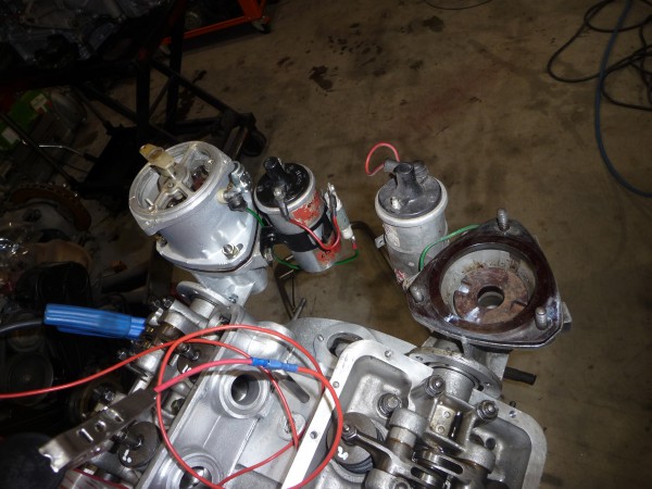

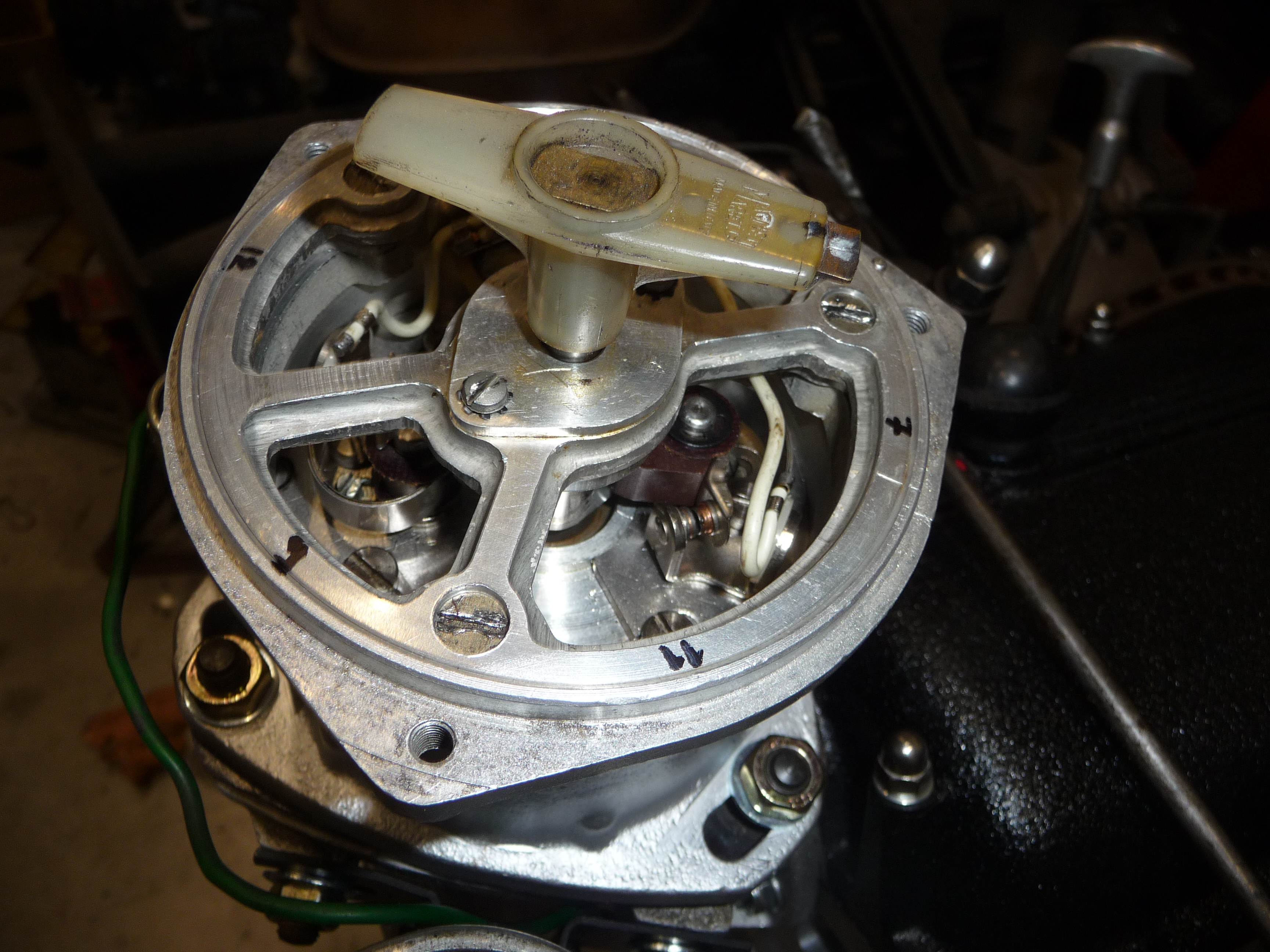

Vérification et réglage d'un distributeur.

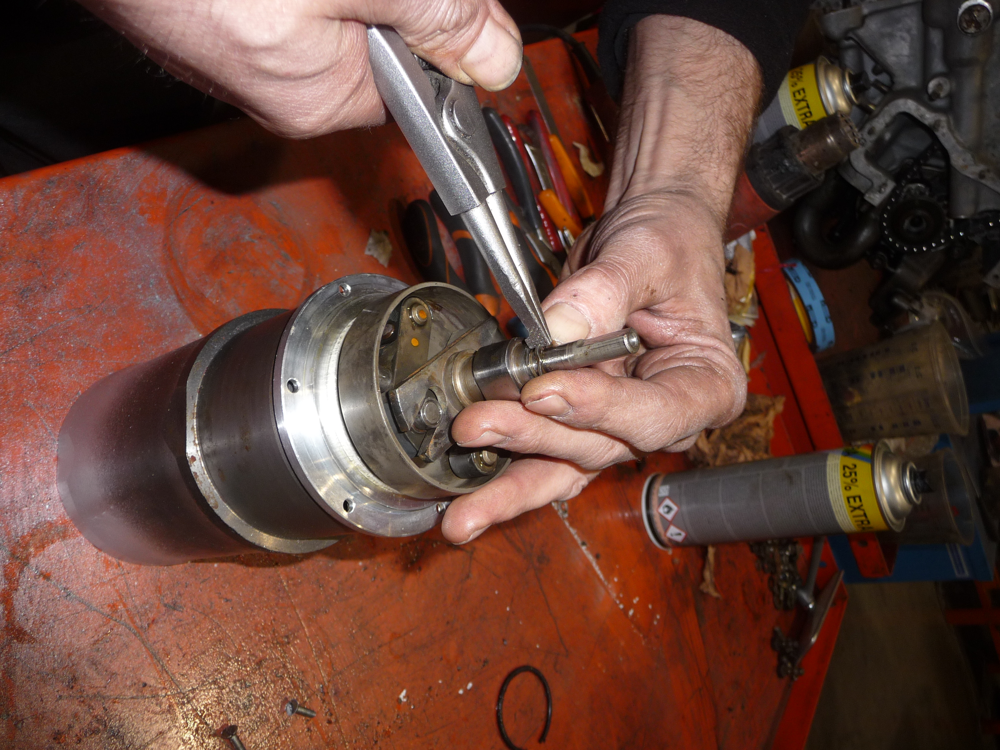

Ici remise en place d'un clip minuscule malgré une pince trop grande:
C'est l'un des deux distributeurs du V12 Colombo d'une 365 GT qui vient d'être entièrement refait chez un spécialiste en Italie.
Le bloc est maintenant comme neuf mais pour ...25k
Le moteur doit maintenant être complètement réassemblé

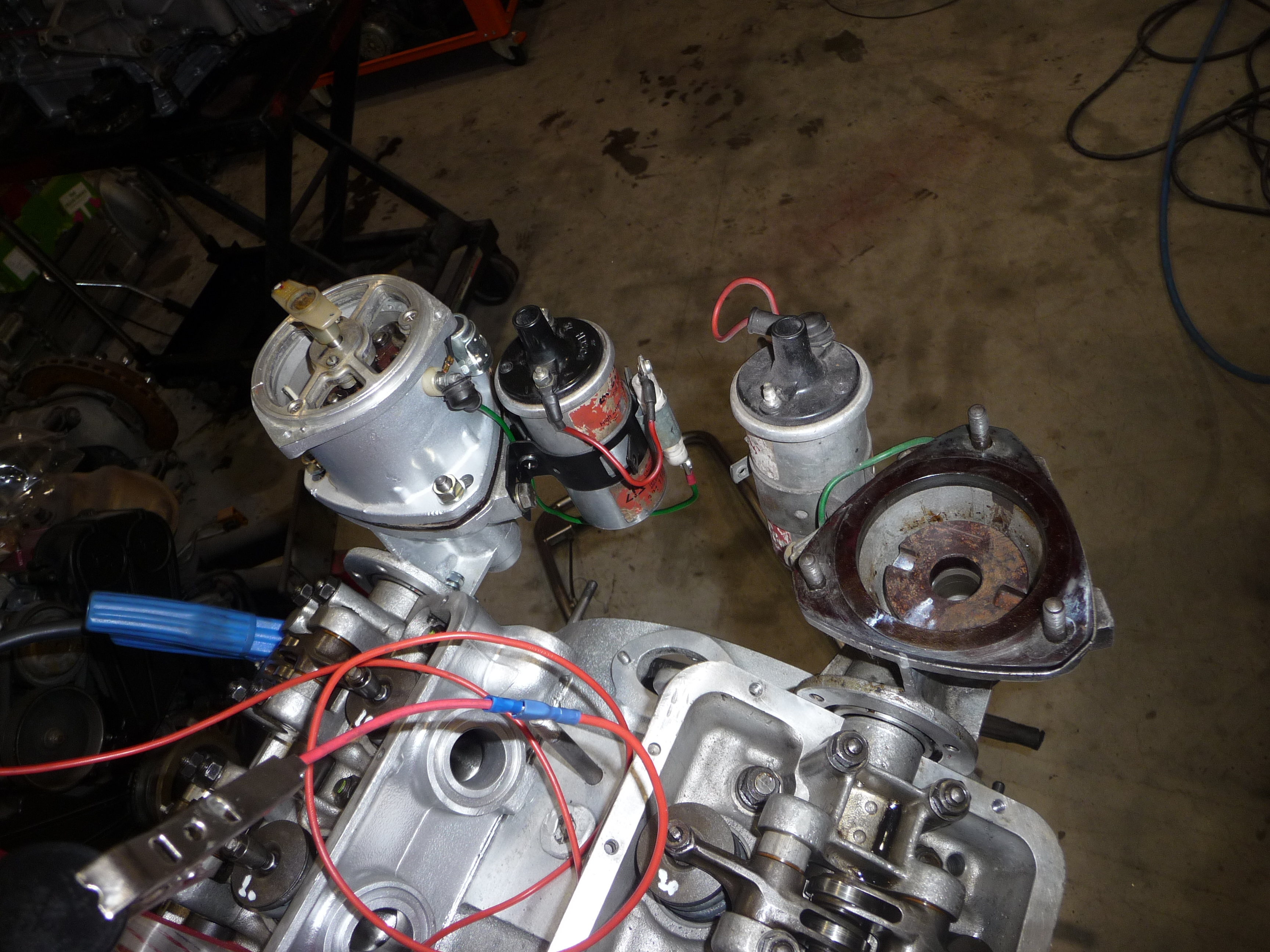

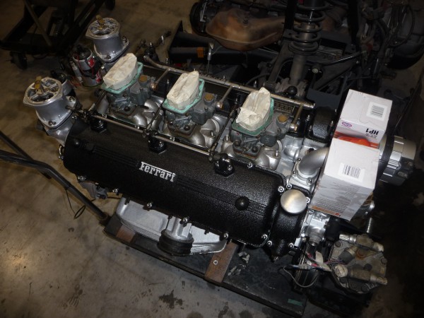

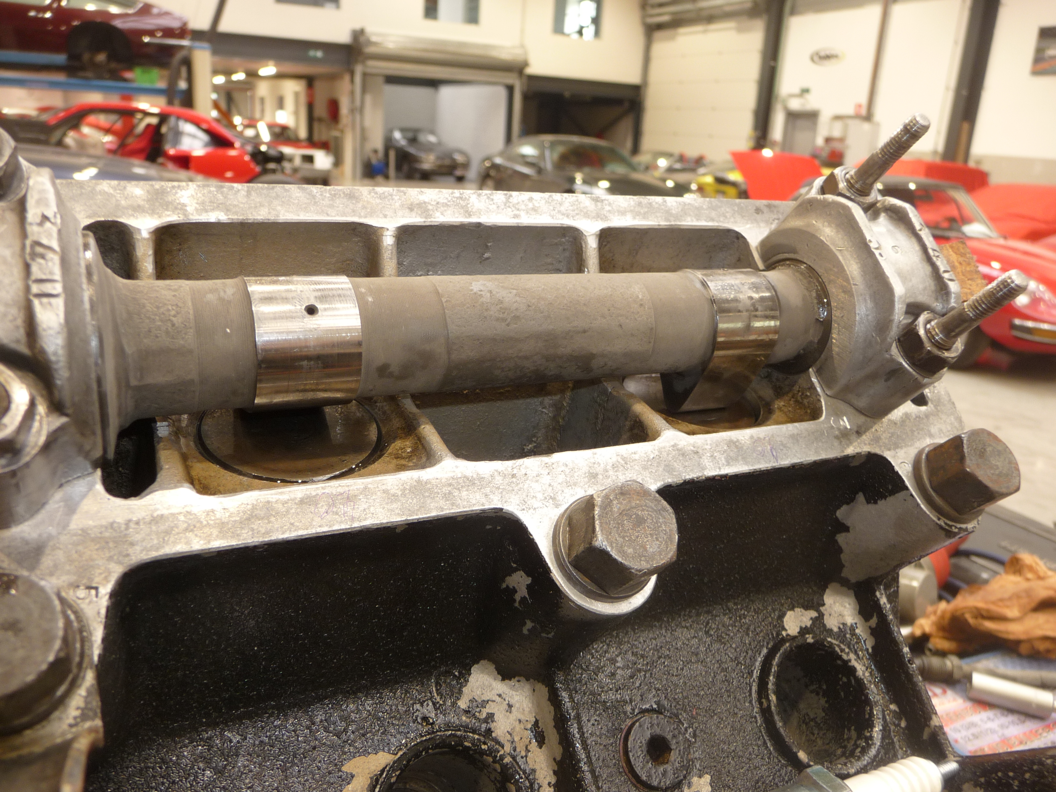

Distributeurs remontés:

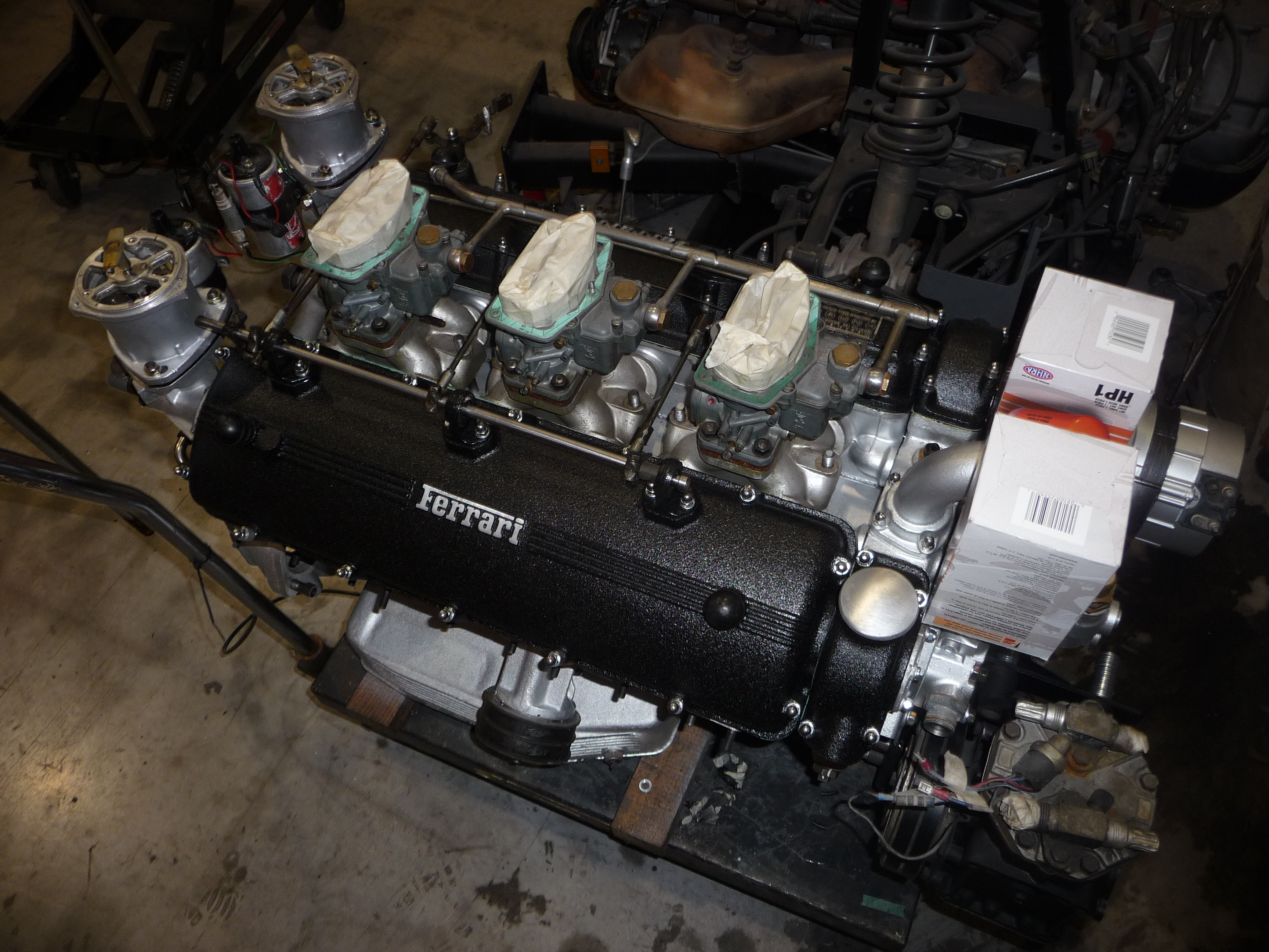

Colombo refermé:
Plus qu'à le réinstaller dans la 365
Colombo refermé:

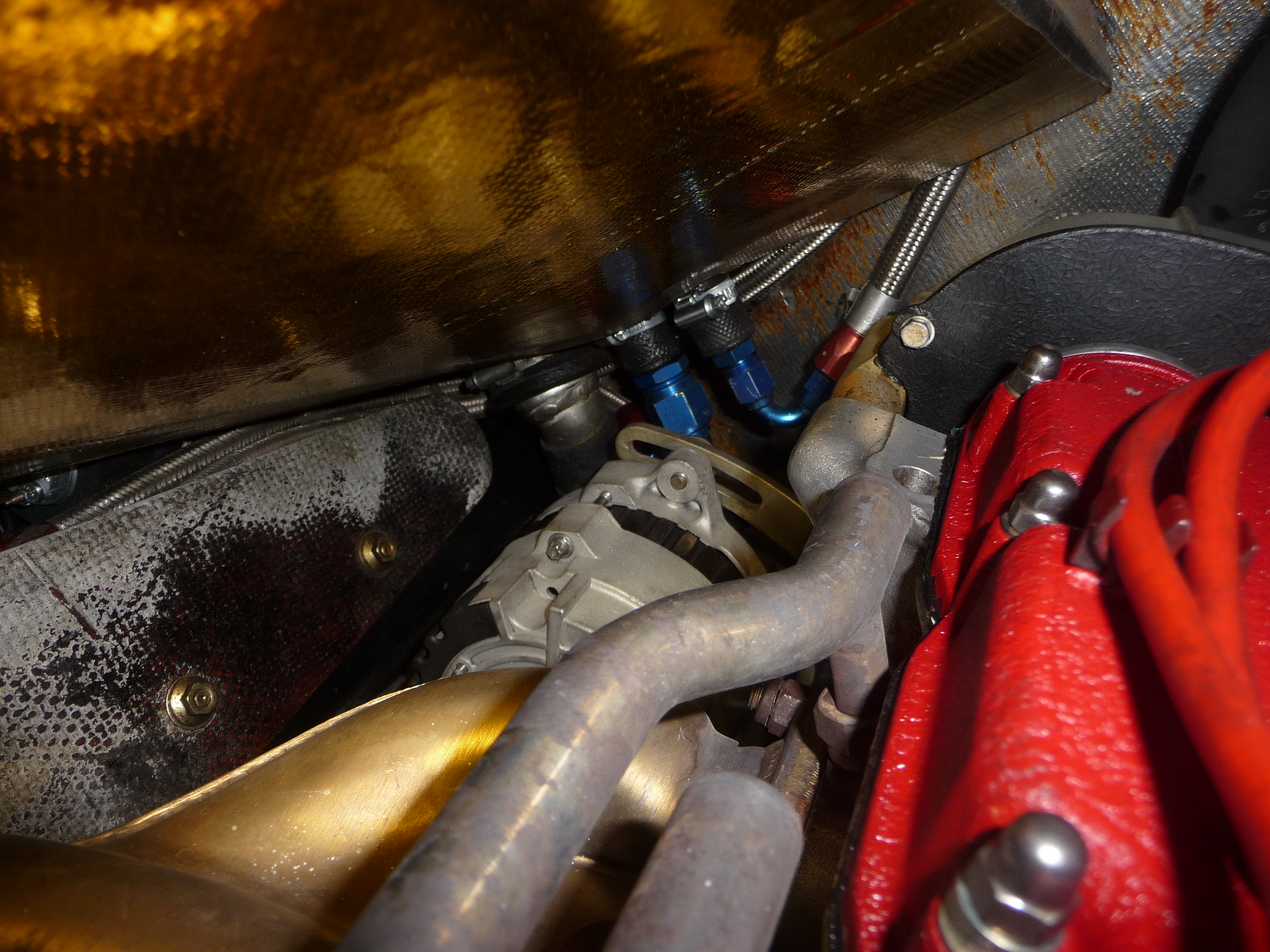

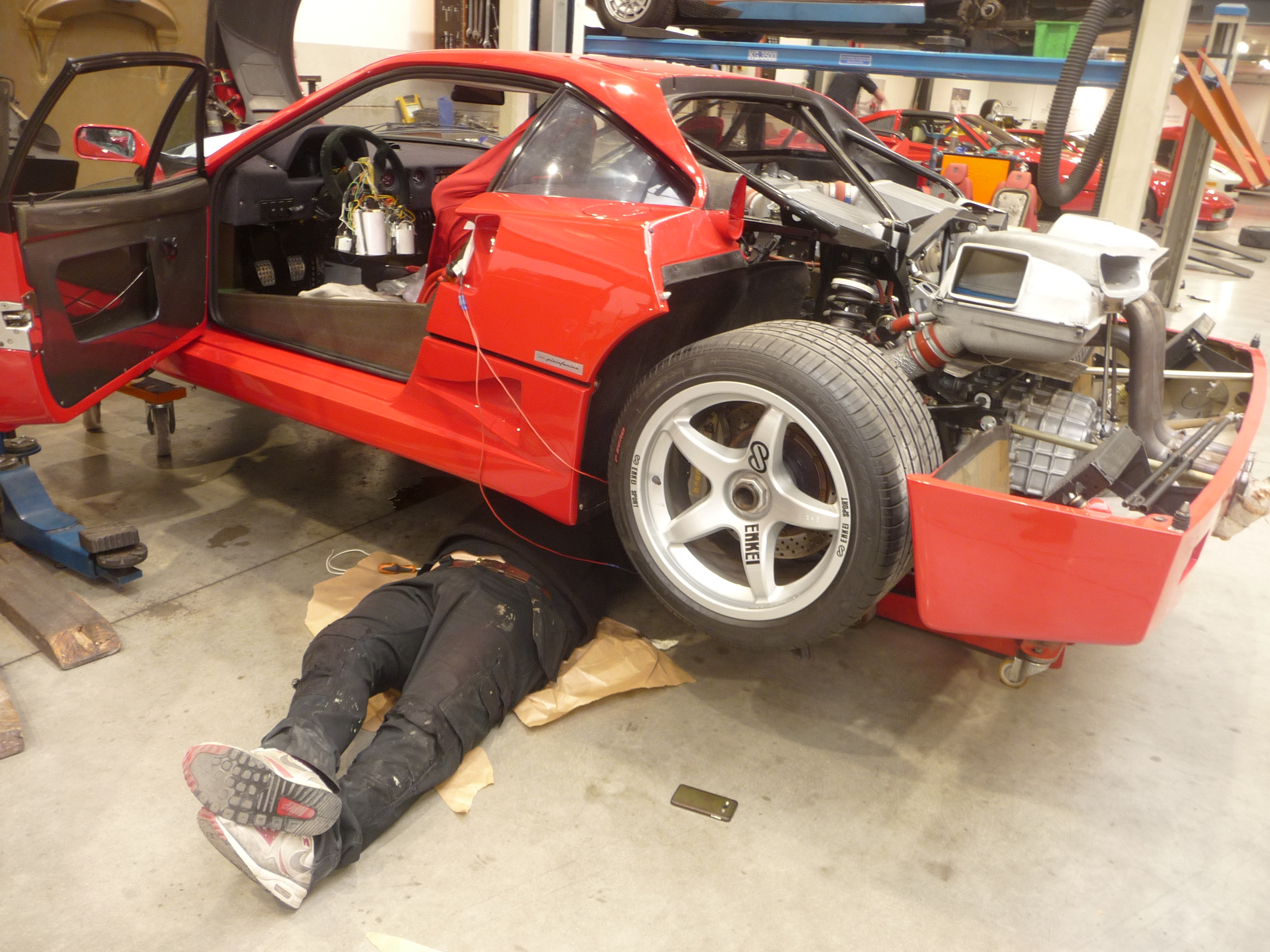

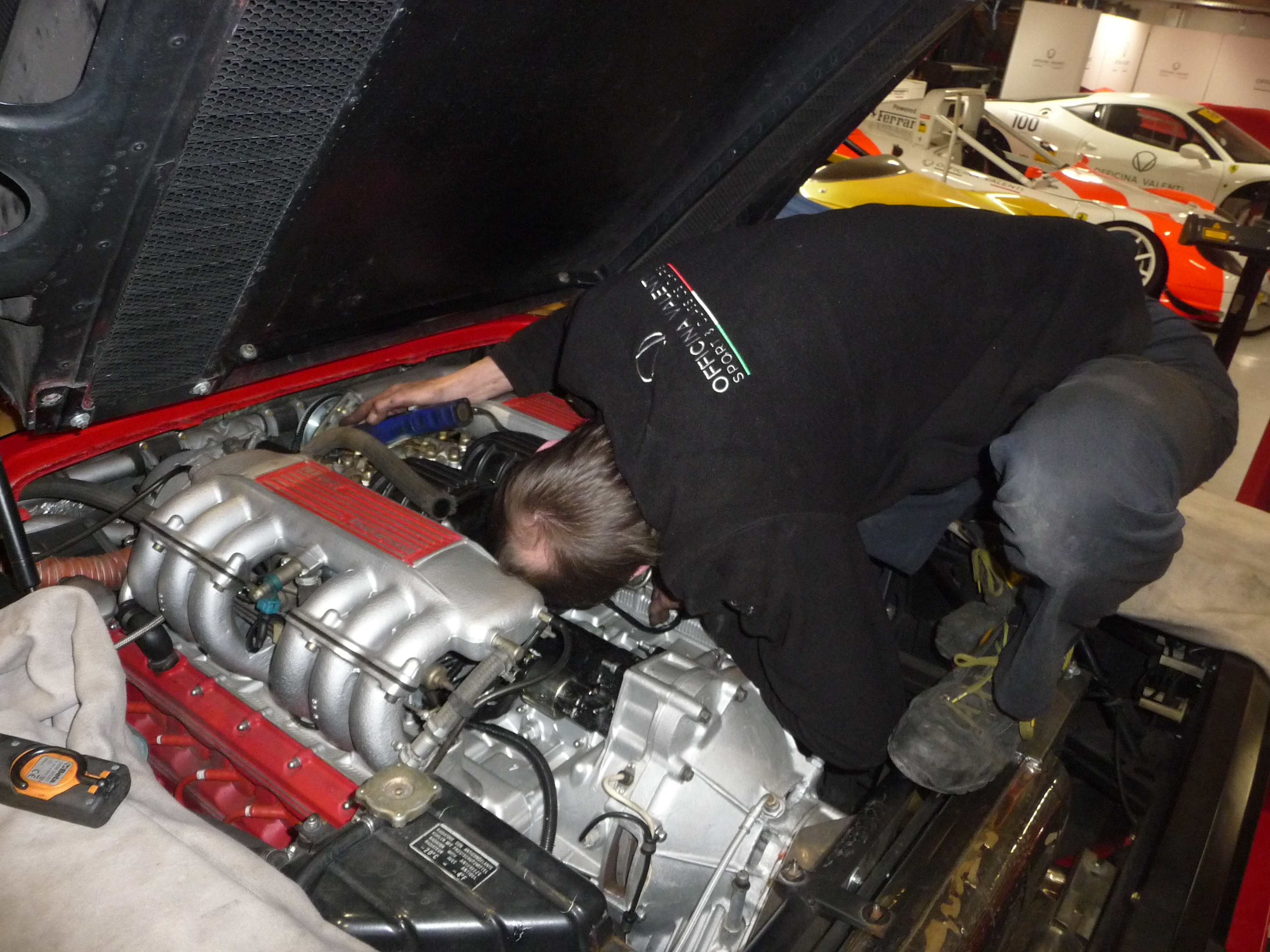

Parfois, on les surprend à crapahuter en funambules au-dessus des moteurs pour leur faire rendre gorge

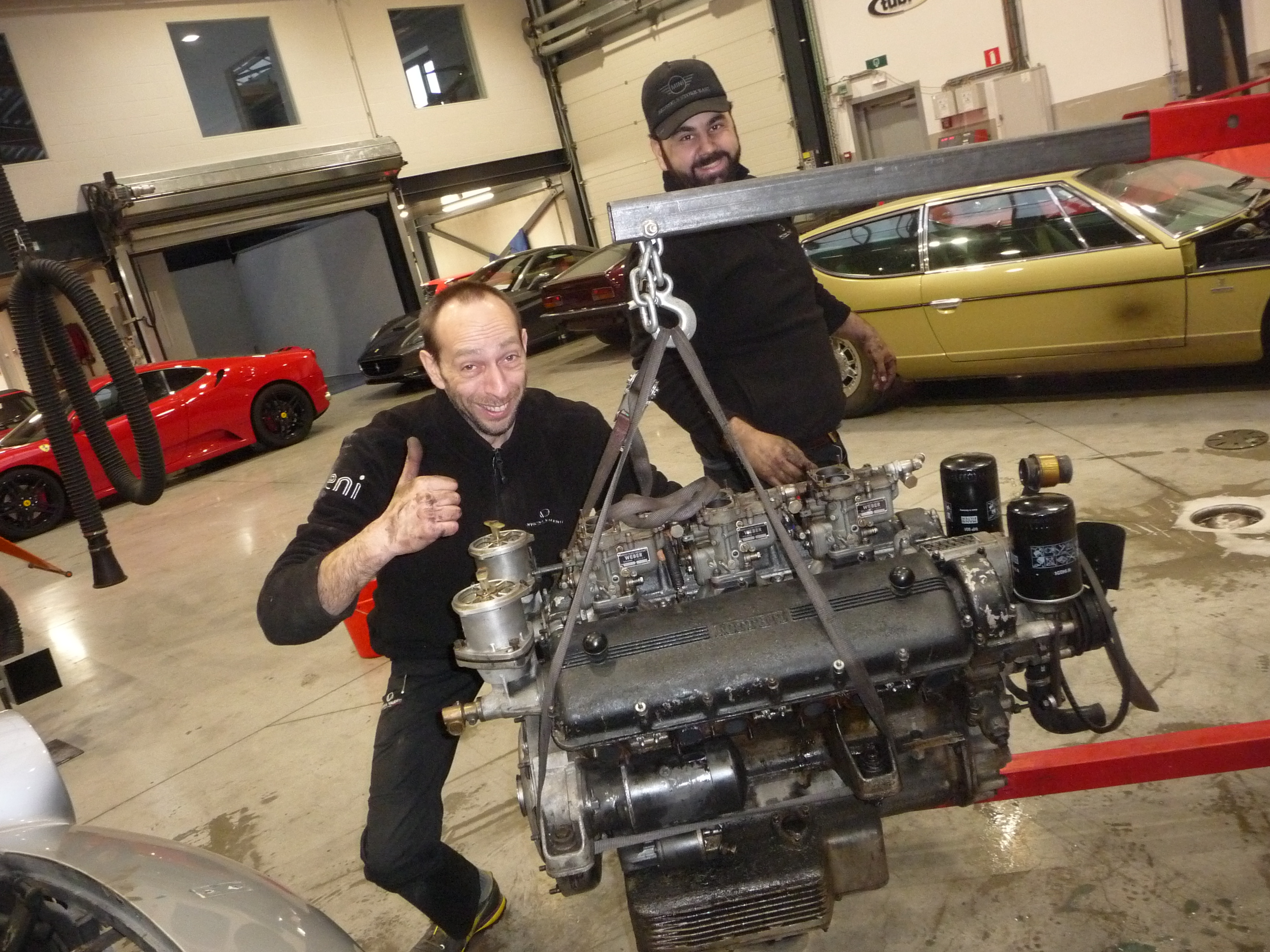

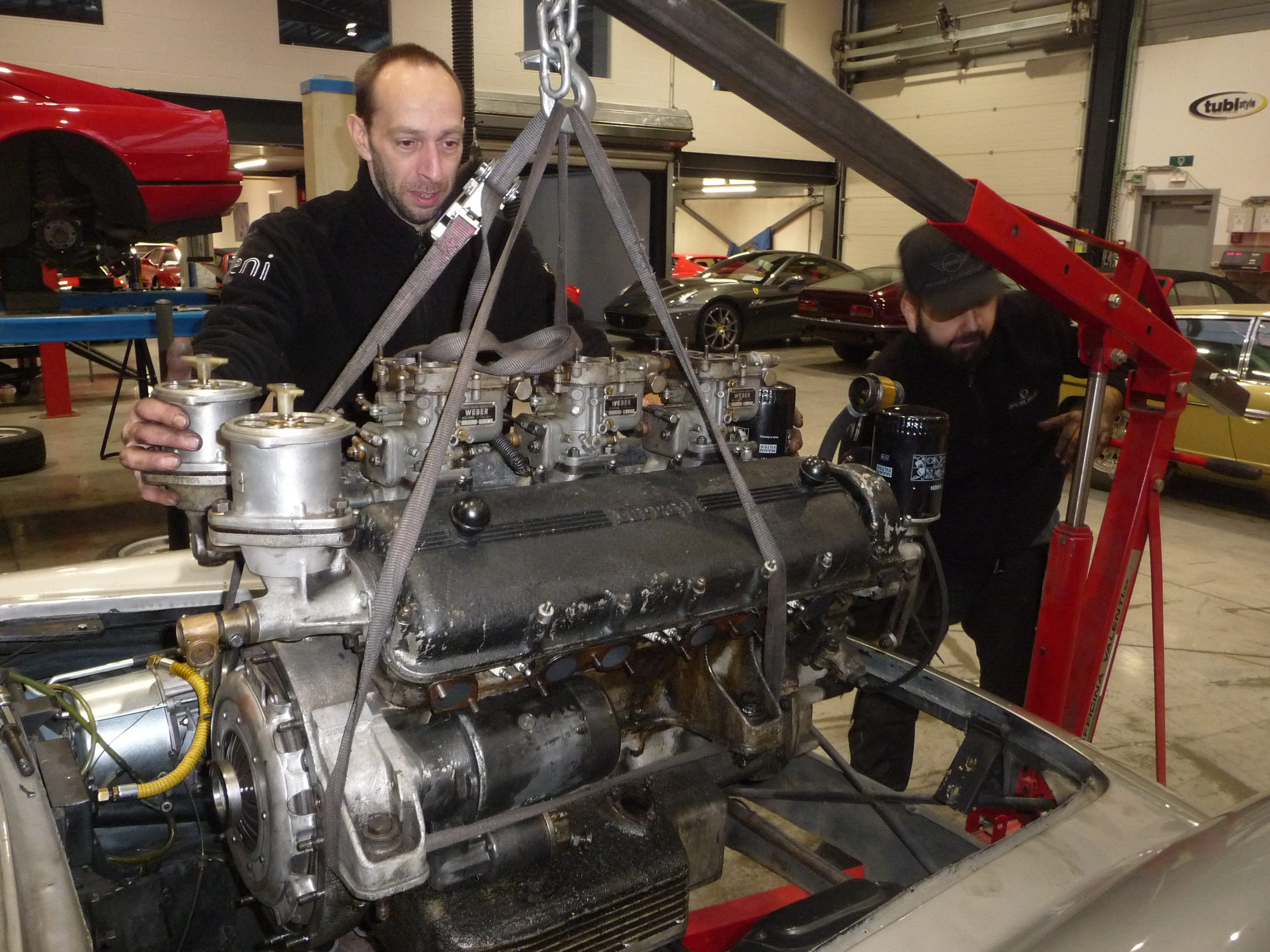

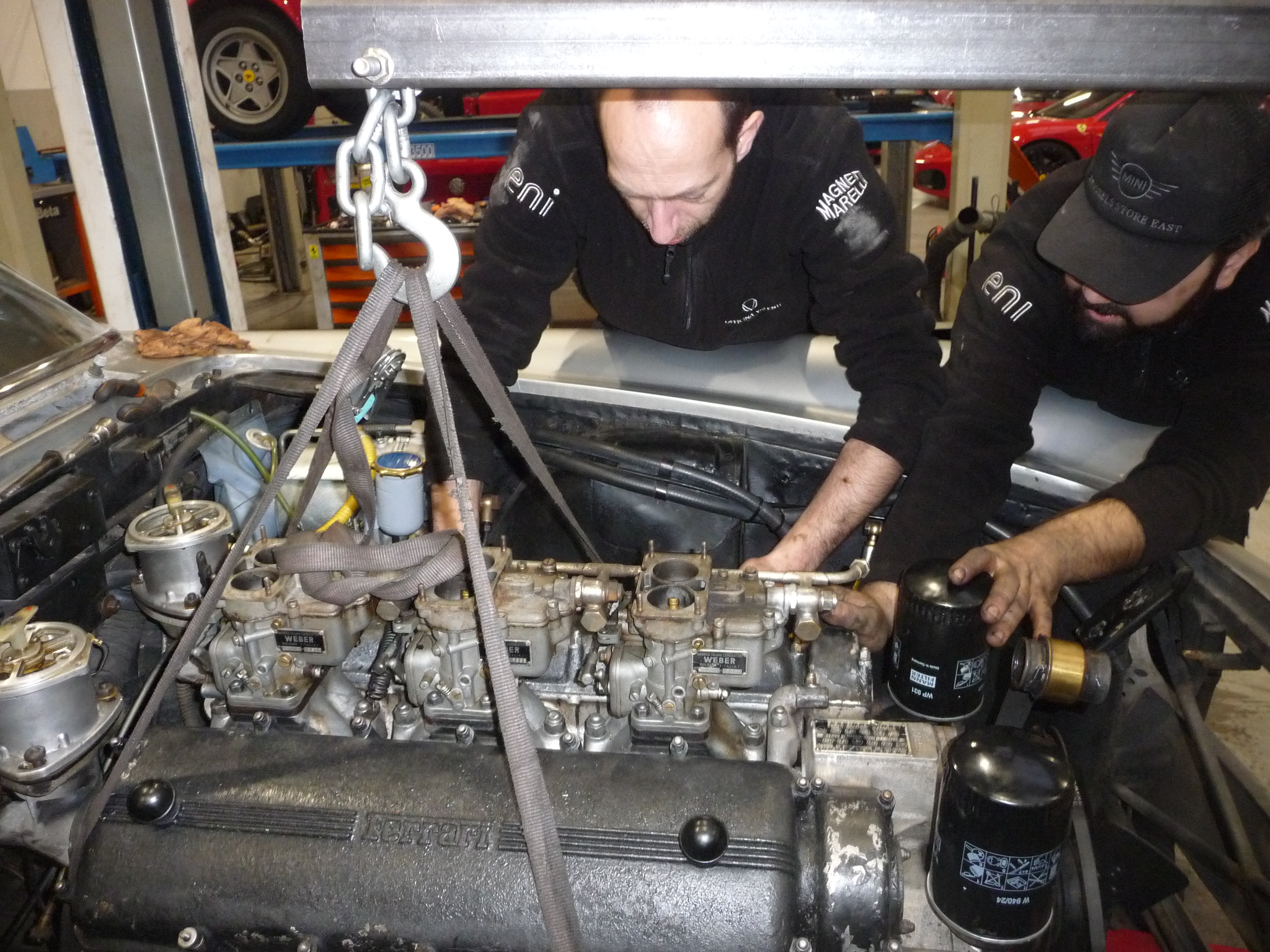

Aujourd'hui, une opération assez simple d'extraction du V12 Colombo d'une 250 GTE.
Mieux vaut être à deux:
Il suffit d'avoir le bon matos et de bien veiller à ce que rien ne touche...
Et voilà le travail

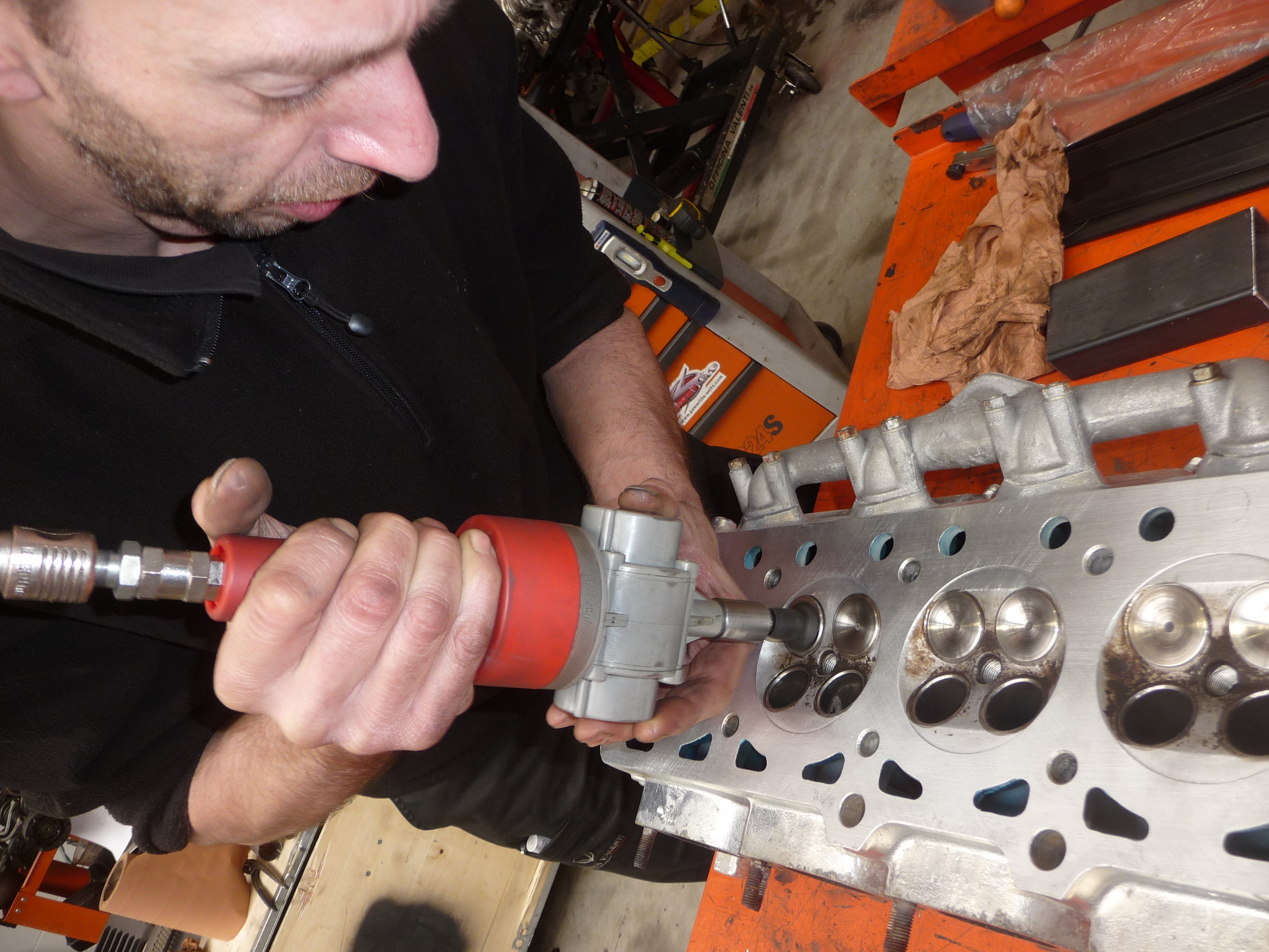

Un rodage de soupape d'une culasse de 328 qui avait une fuite au niveau du jdc.
L'outil pneumatique utilisé, collé par ventouse sur la face de soupape (elle-même positionnée dans son guide) a une rotation de va et vient pour assurer un rodage symétrique de l'envers de la soupape sur son siège.
Malheureusement ici, il va s'avérer que le rodage ne permet pas de récupérer une étanchéité satisfaisante (on pouvait encore voir après rodage un jour de lumière à travers la culasse entre la soupape et son siège).
Donc, bon pour refaire entièrement la culasse (sièges, guides et rectification)...

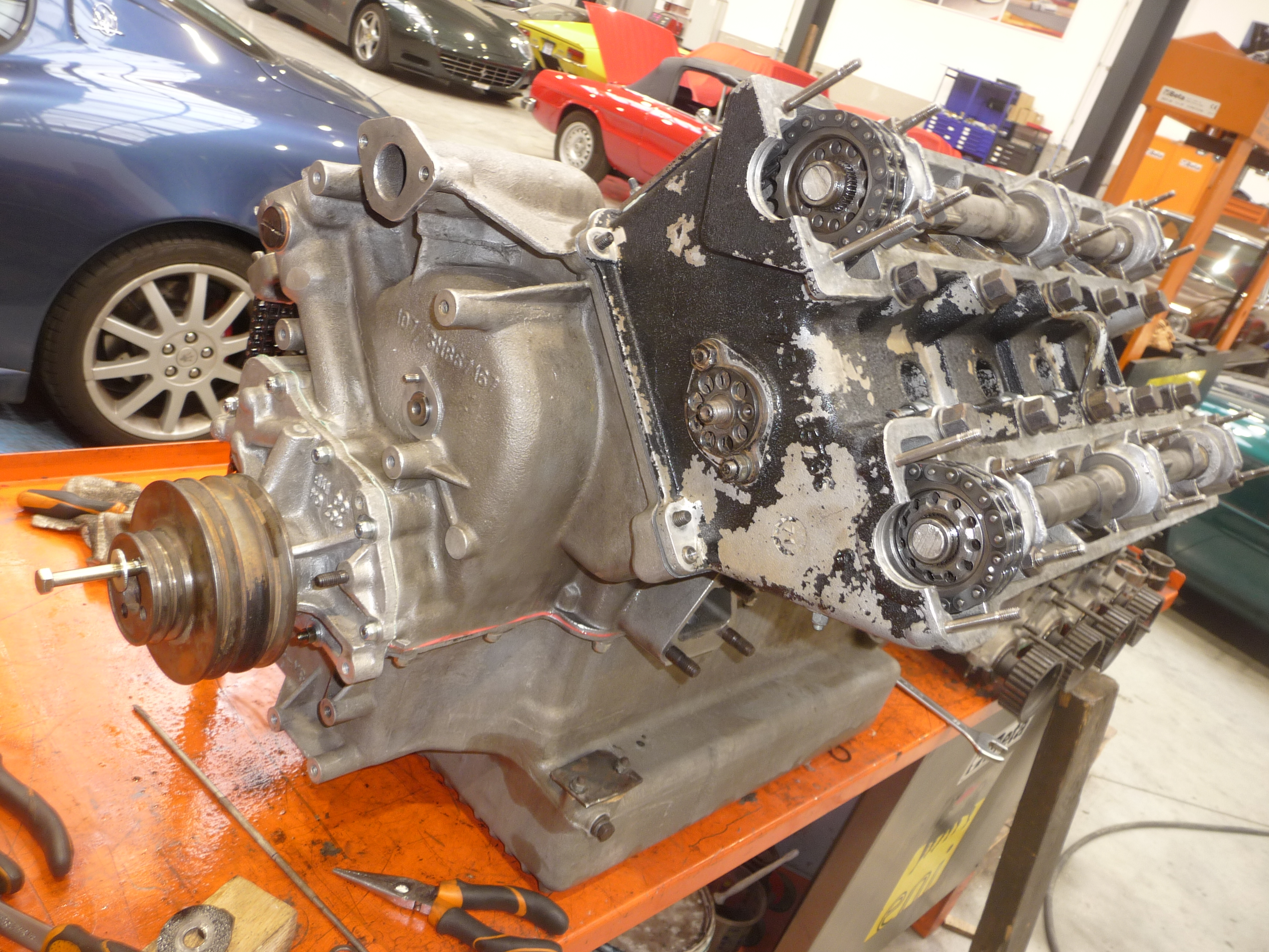

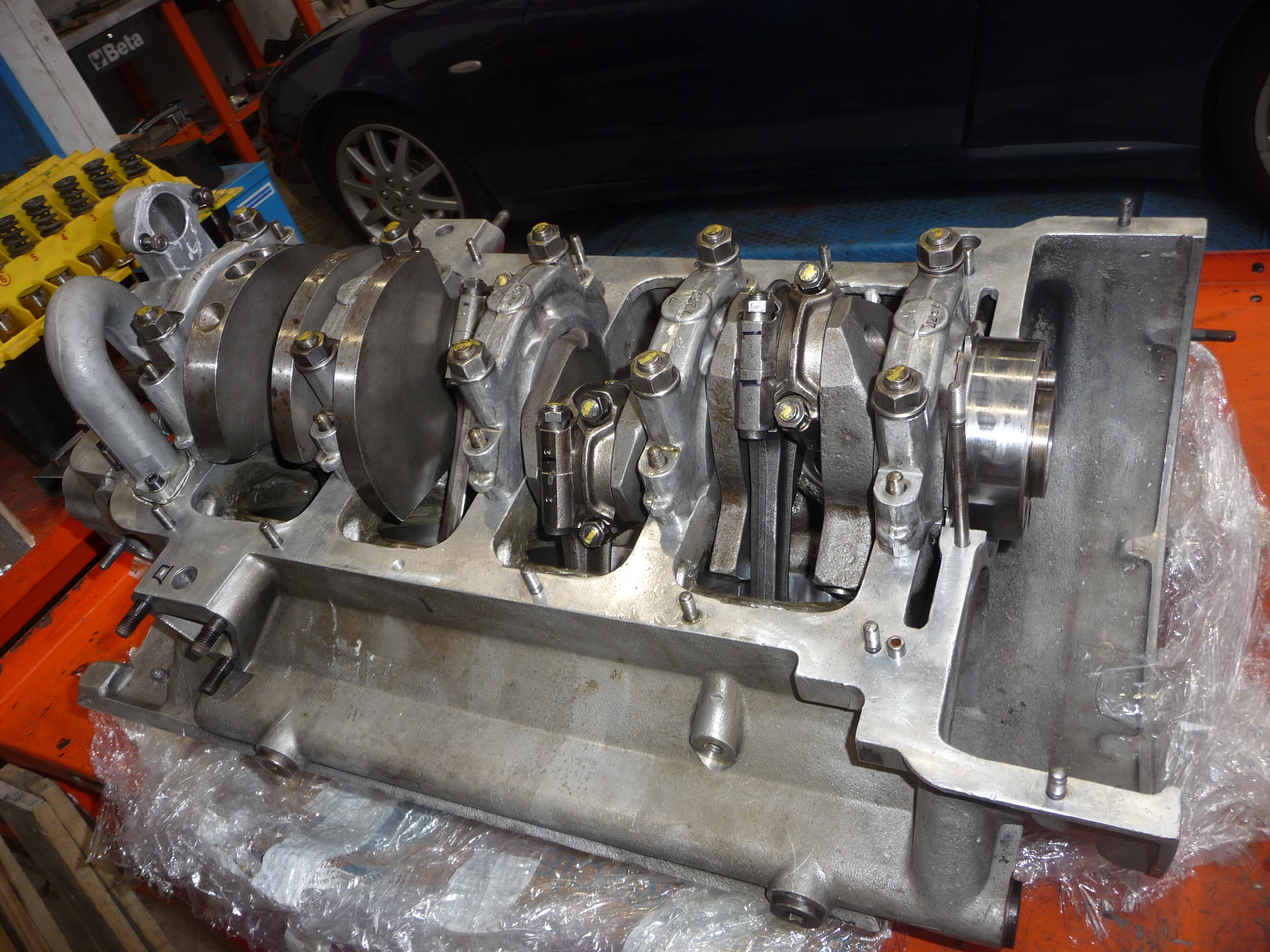

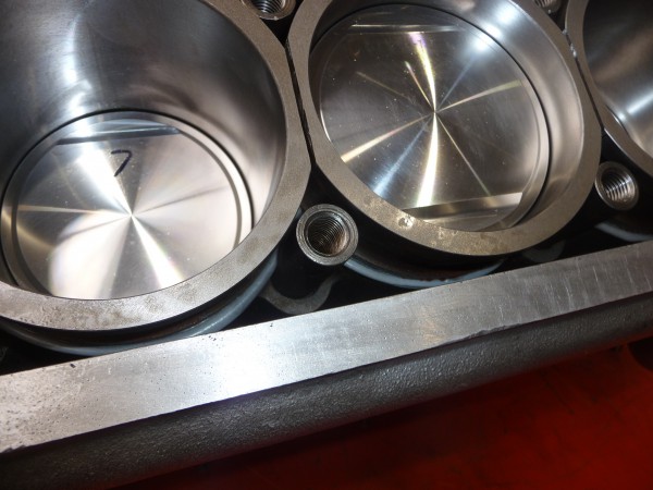

Arrivée et déballage d'un bloc V8 de Maserati Bora qui vient d'être complètement refait en Italie.
Le Vilo, les bielles et masses d'équilibrage sont conservés.
Belle bête:

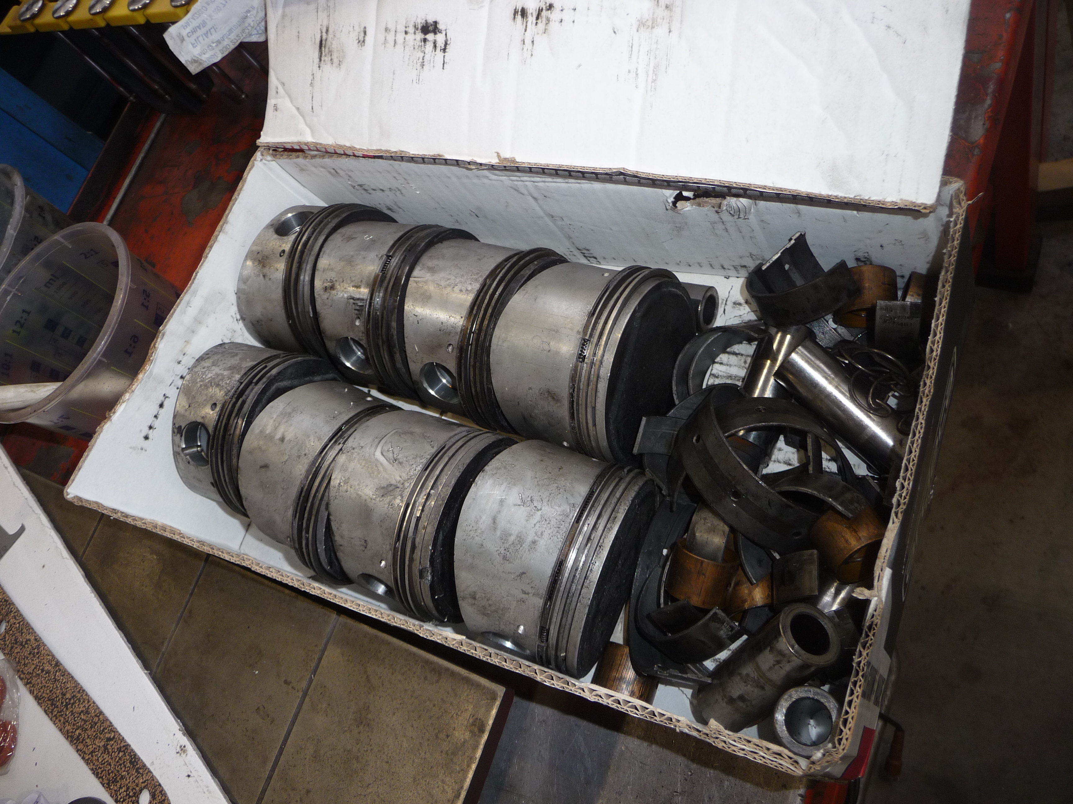

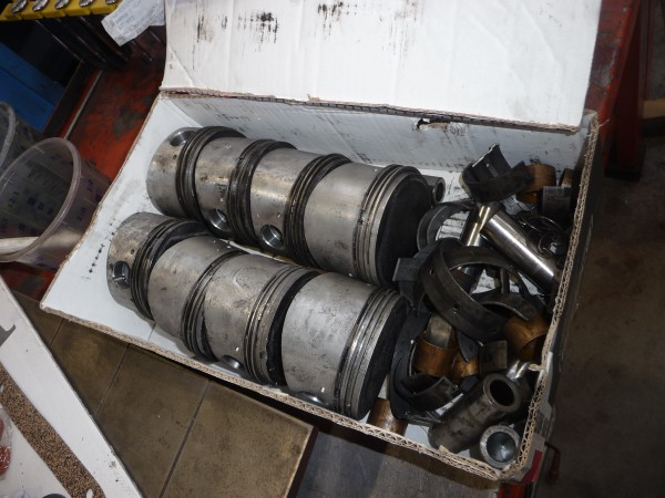

Les anciens composants: coussinets, manetons, pistons et toutes les petites pièces:

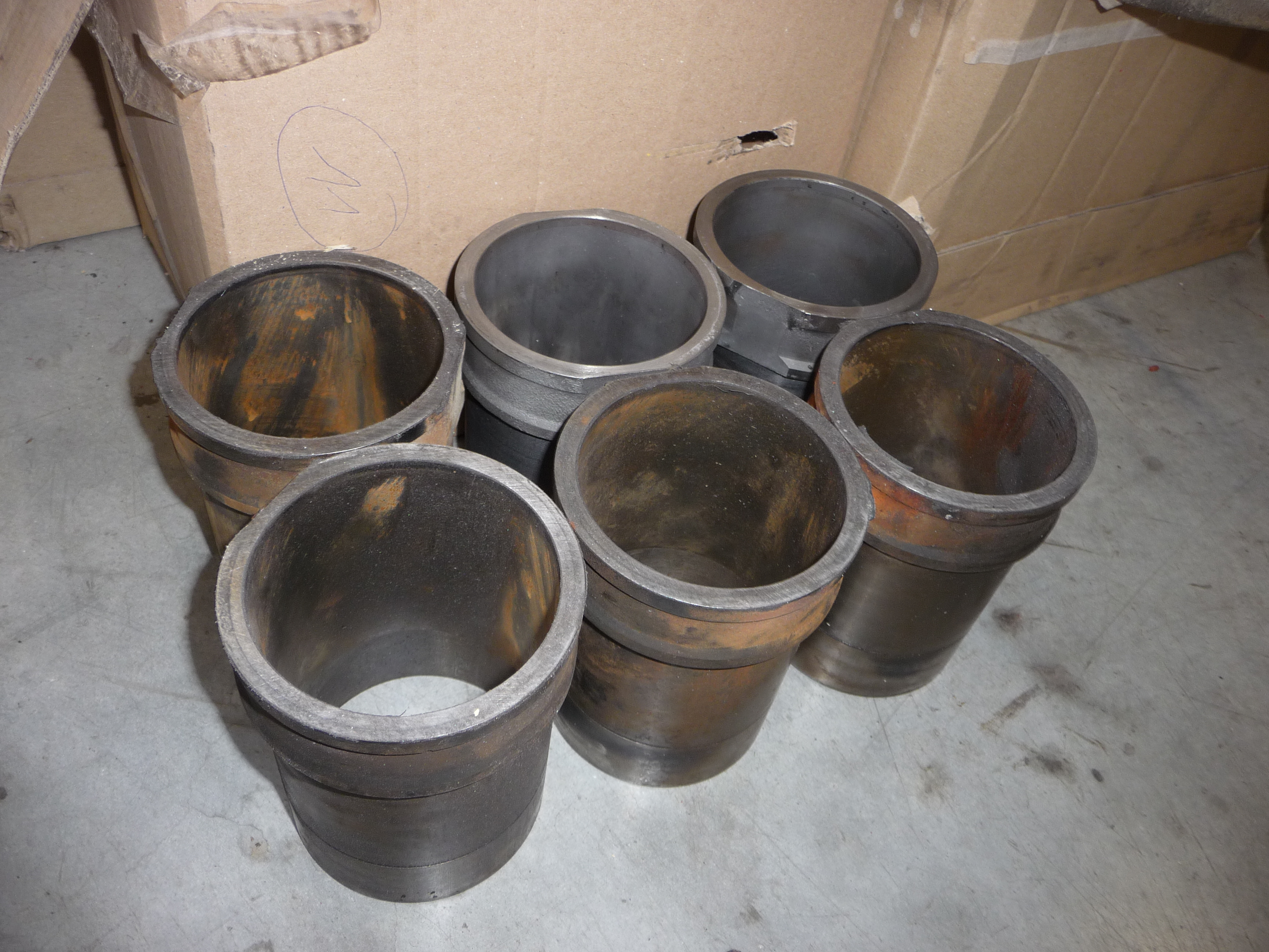

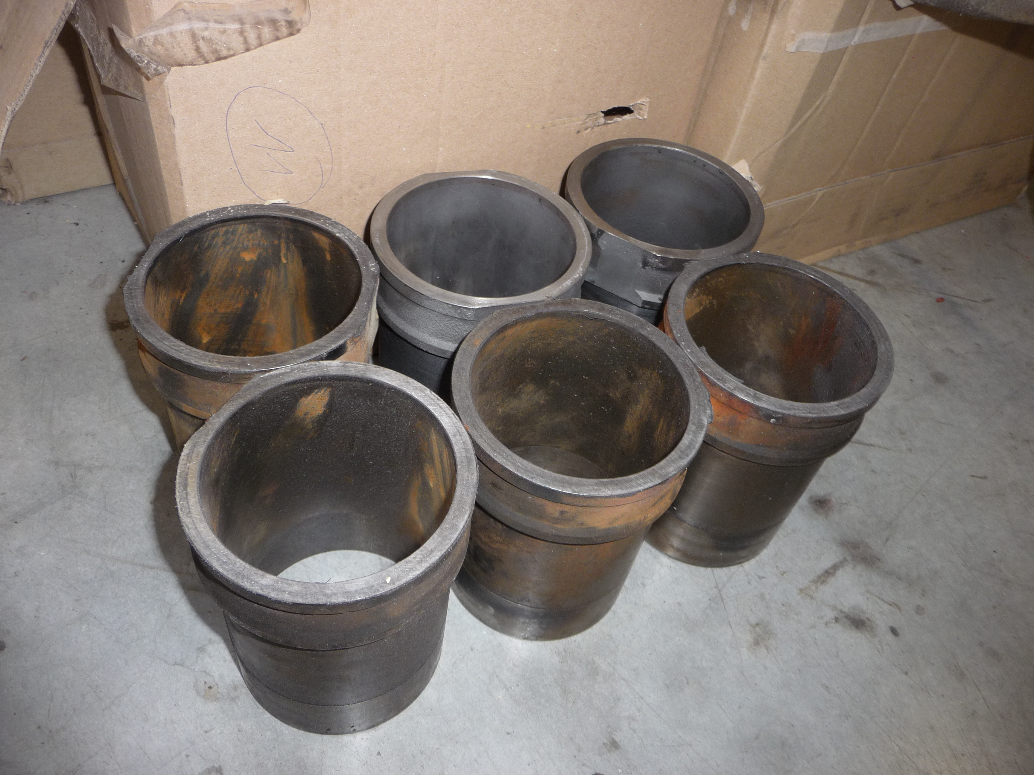

Les anciennes chemises.
On voit bien la limite aux 3/4 de la hauteur à partir de laquelle les chemises insérées dans le bloc sont mouillées par le LDR. Dessous, c'est l'huile.
Seulement six sont revenues, les deux autres ont sans doute été abîmées lors du démontage:

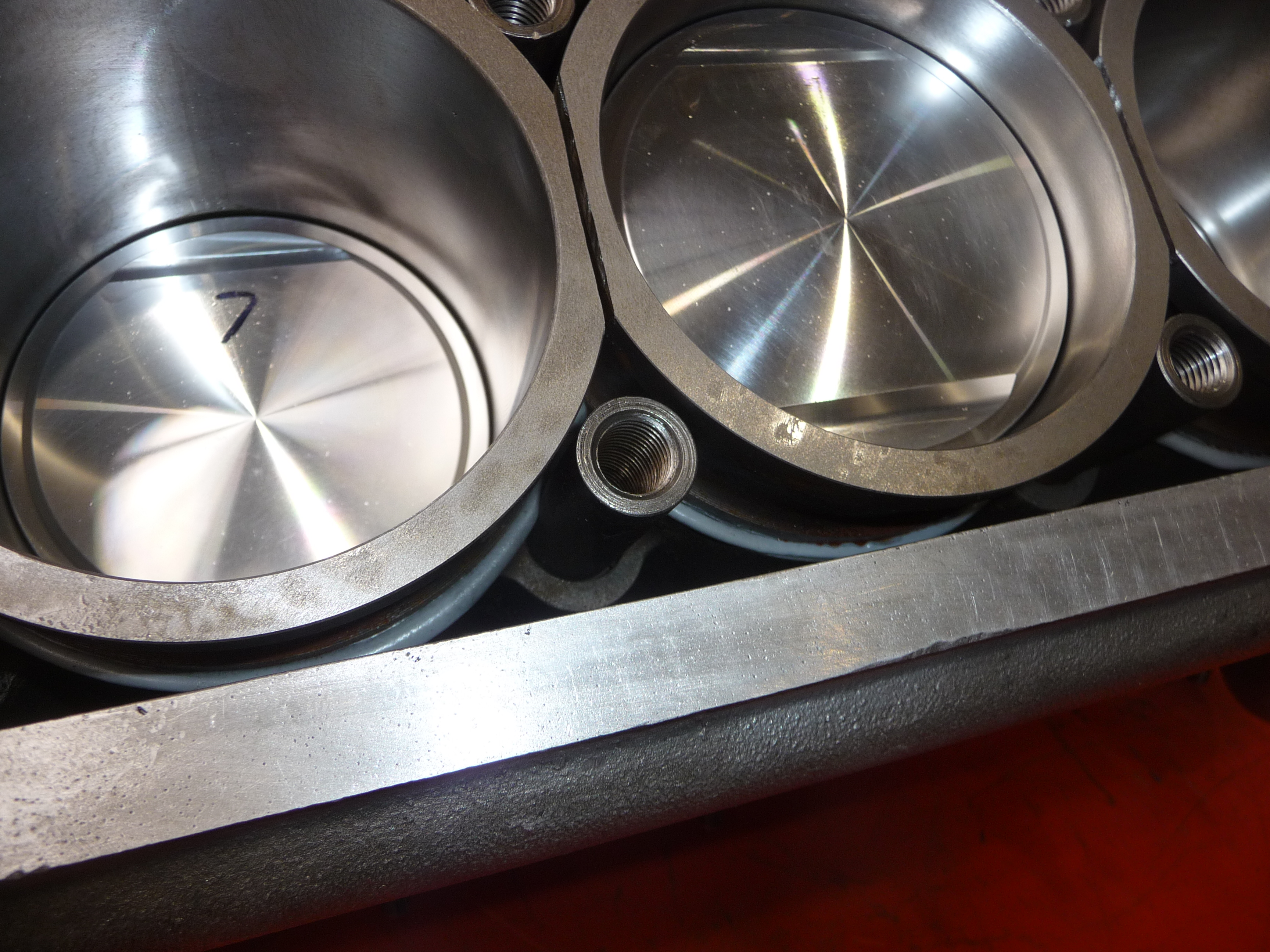

Et sur cette vue on observe le bourrelet de joint blanchâtre qui dépasse après insertion des nouvelles chemises:
Ya plus qu'à remonter les culasses et tout le reste

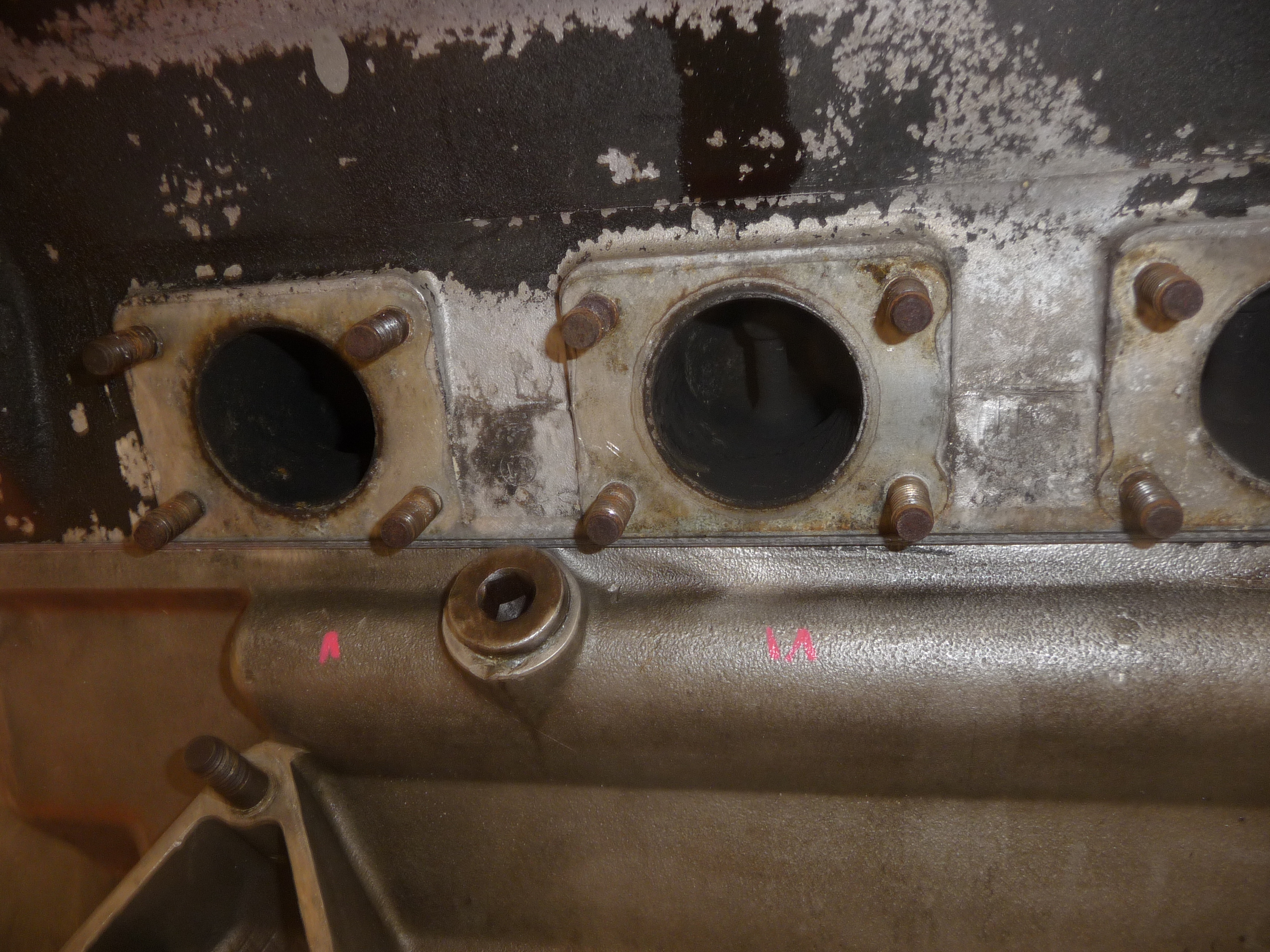

Re: Artistes mécaniciens au travail
Ce qui est surprenant ce sont les paliers on dirait en alu et a 4 vis.

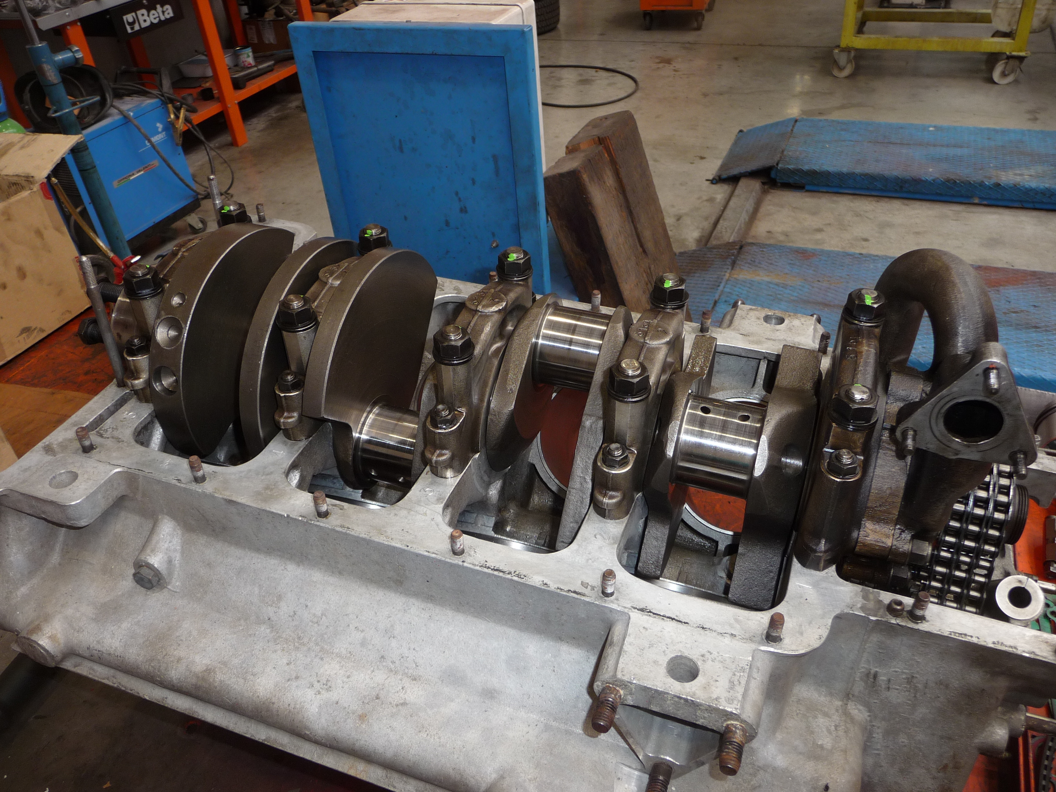

Voici une autre vue du même (type de) moteur prise il y a un certain temps.
Ici, d'après la couleur, j'aurais tendance à dire que les paliers sont fait dans le même matériau que le vilo, donc en acier.
Le bloc alu n'a pas du tout le même aspect.
On voit/devine bien les 4 vis de fixation par palier mais j'ignore si c'est spécifique à ce type de bloc.

Réassemblage des culasses sur le bloc de la Bora.
En voici une en place:
Le réglage des jeux au soupapes devra être fait:
Les conduits de sortie sont noirs...
On distingue une queue de soupape au fond:

La F40 qui est revenue à l'Officina a un pb de démarreur.
Il daut déjà démonter le plancher plat en carbone pour y accéder par dessous:
C'est qu'il est bien coincé tout au fond de la baie moteur, pratiquement sous le bloc et contre la paroi de l'habitacle!
Et Les gars ne sont pas sortis de l'auberge.
Car apparemment c'est un pb du circuit électrique global (faisceau, contacts?) sur lequel ils coincent.
Va falloir faire un travail de fourmi
