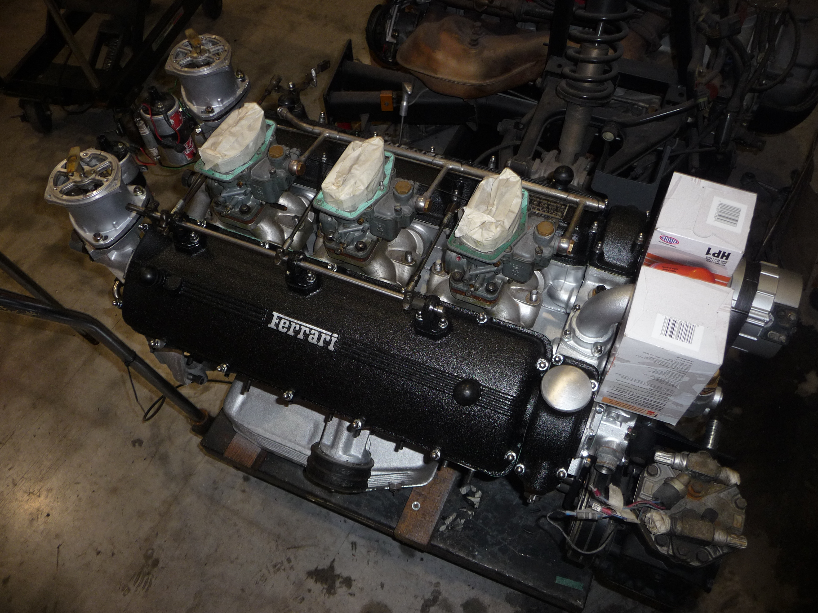

Re: Artistes mécaniciens au travail
Distributeurs remontés:
Colombo refermé:
Plus qu'à le réinstaller dans la 365
Colombo refermé:
