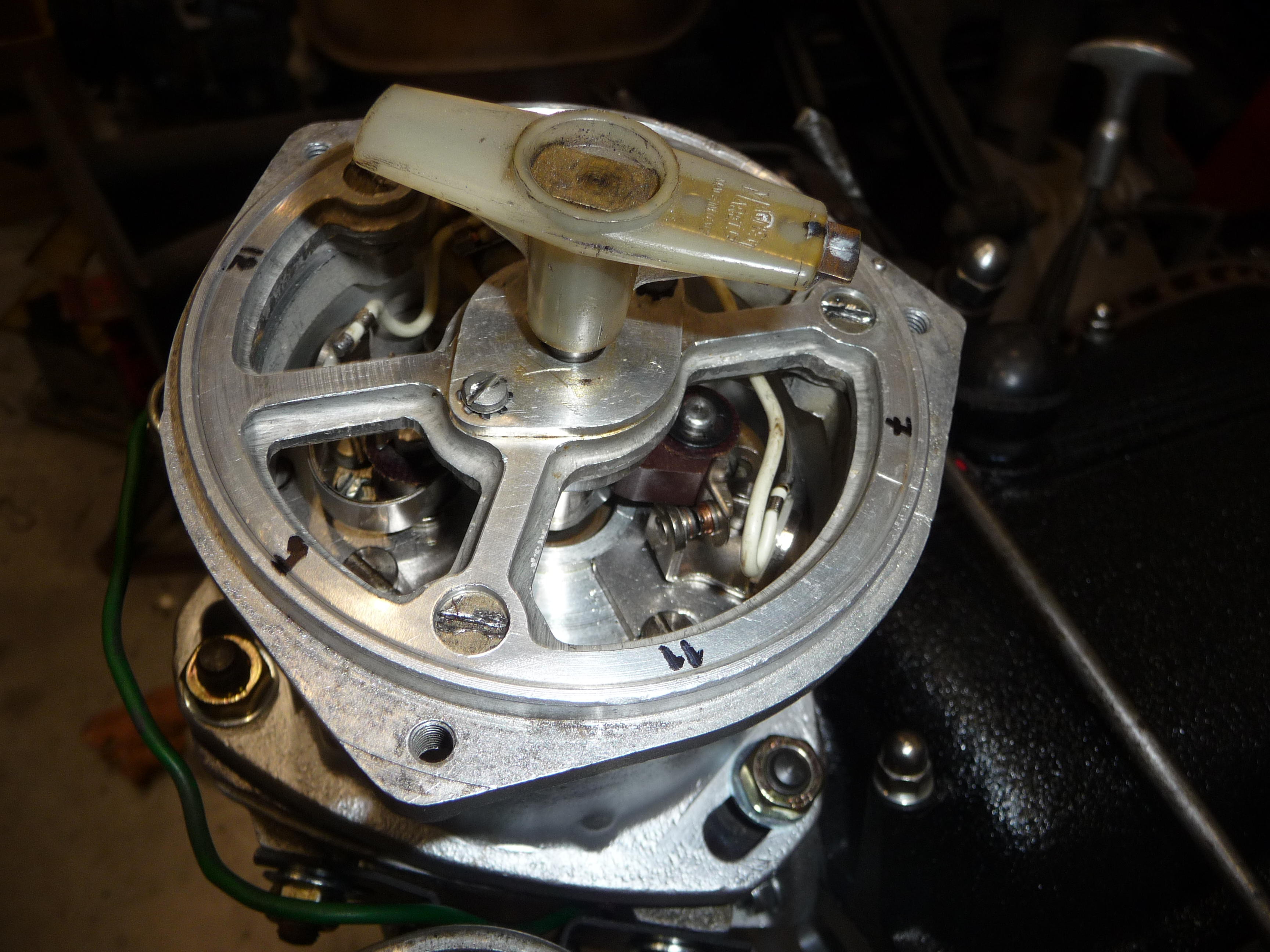

Vérification et réglage d'un distributeur.
Ici remise en place d'un clip minuscule malgré une pince trop grande:
C'est l'un des deux distributeurs du V12 Colombo d'une 365 GT qui vient d'être entièrement refait chez un spécialiste en Italie.
Le bloc est maintenant comme neuf mais pour ...25k :shock:
Le moteur doit maintenant être complètement réassemblé
