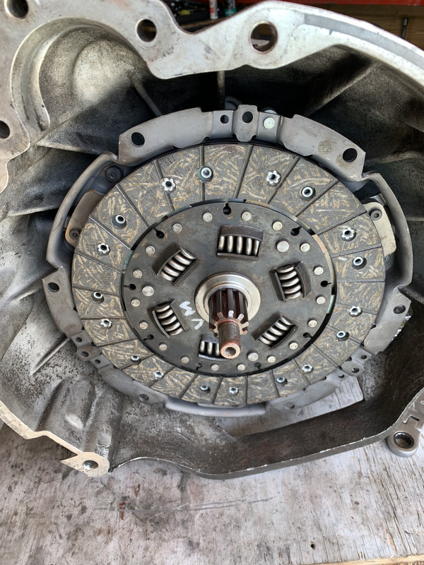

pour le montage de la boite, met le mécanique emboiter sur la buter dans la boite, monte la boite, et vis petit a petit les vise du plateau sur le vm, bien plus facile et moins de risque de faire une bêtise

La plupart du temps au démontage la butée est coincée, donc ça se finit avec le mécanisme qui reste avec la boite.
C'est une photo d'internet mais c'était aussi le cas pour mon embrayage.

En effet l espace est pas de fou et en aligner la boîte avec le moteur en poussant vers l avant me semble risqué
J ai bien compris l astuce de laisse le mécanisme sur la butée et enclenchée plus le disque devant et le tout sur la boîte comme ça il reste juste à viser le roulement
M’on interrogation c est pour aller visser les vis du dessus je vois pas bien la place depuis la lumière sous la boîte
Ou alors il ne faut pas enclencher la boîte à fond et mettre la clé à œil entre le moteur et la boîte??
Merci de l astuce
Re: La grosse révision de ma 3200
Publié : jeu. 16 juin 2022 12:17
par joeley
Ben tu fais tourner le volant moteur... C'est quoi le problème ?

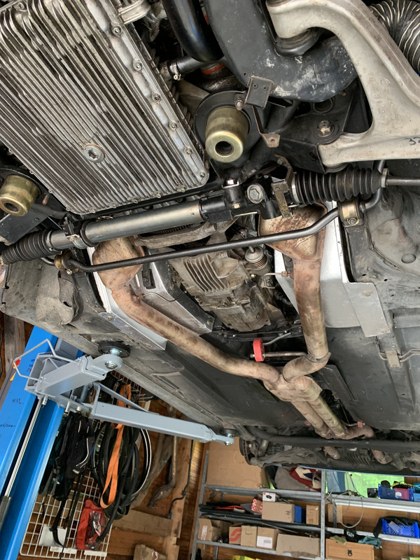

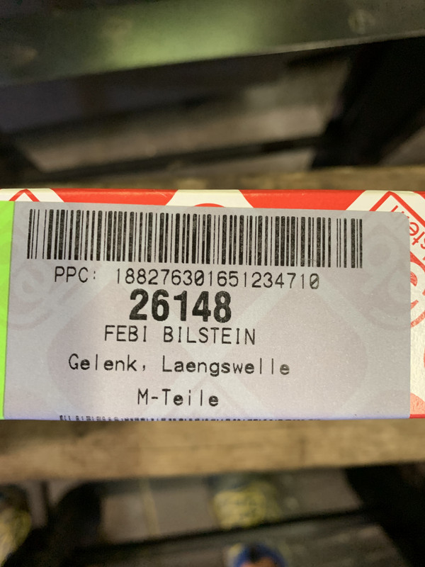

La bonne nouvelle du jour c est que le Flector BMW semble être parfait et pour seulement 80 euros
Donc avis au amateur

Remontage de la boîte en cours
Pour le FLEXTOR c est parfait, prenez le temps de regarder sous votre voiture
Le miens avait 100mk et complètement HS
Publié : ven. 17 juin 2022 19:33
par eric74
Et voilà la boîte est remontée
Merci du tuyau c était parfait est vraiment facile à mettre en œuvre
Le nouveau Flector est aussi monté il est parfaitement compatible
