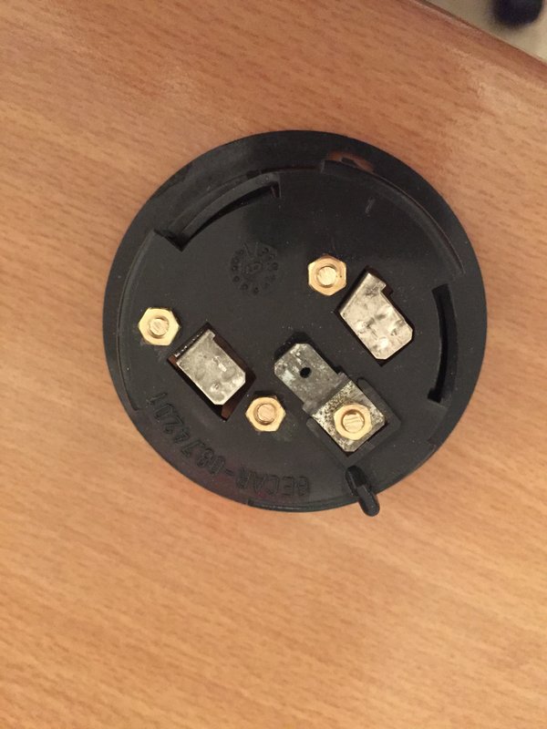

J'ai testé les plafonniers reçus, aucun ne fonctionne :evil: !
Trop de rouille, le courant ne passe pas. J'ai essayé de mettre du nettoyant contact, de poncer... rien à faire... je vais faire baigner dans du coca voir ce que ça fait...
S'il y a moyen de refaire la pièce, du coup, je suis intéressé!
Il faut que la pièce soit fiable, parce que le risque c'est de vider la batterie. La position repos du mécanisme met tous les plafonniers en cours circuit et du coup, ils restent allumés!

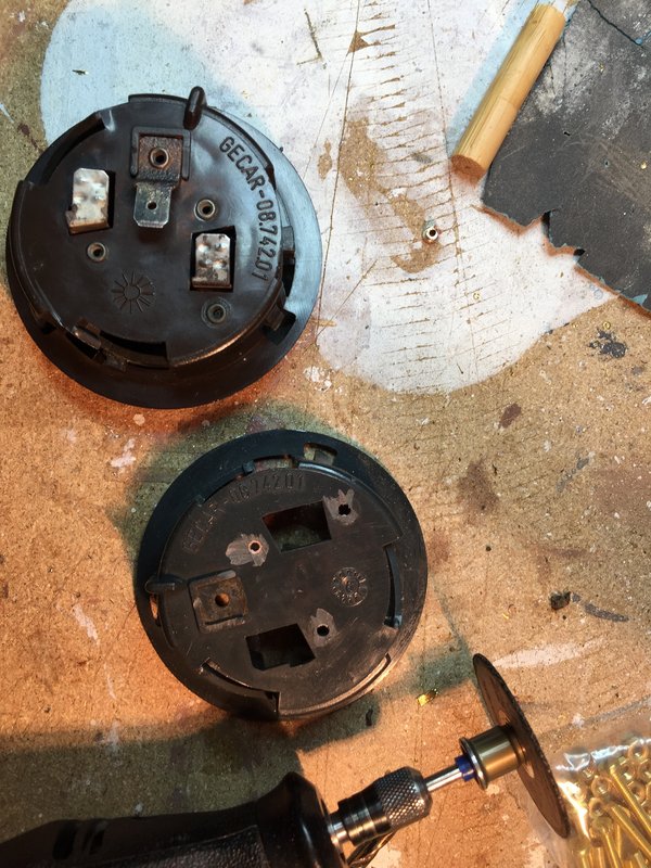

... trop tard, j'en ai démonté un ;) !

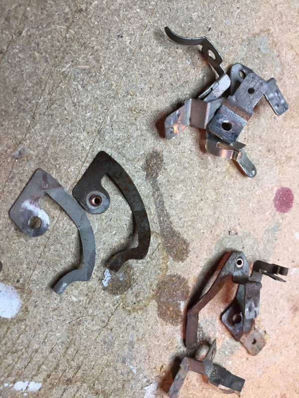

Alors, j'ai récupéré les conducteurs sur l'ancien qui est tout cassé mais dont les conducteurs sont exempts de rouille et je les ai monté sur un que j'ai recu:

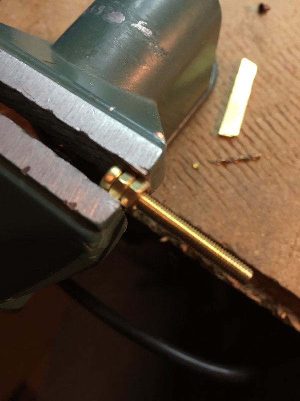

découpe des vis laiton à la bonne longueur:

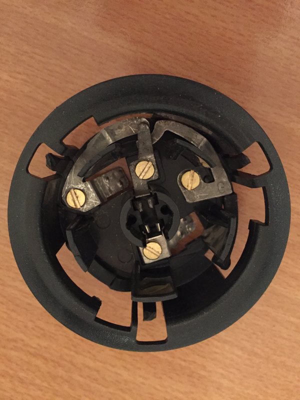

montage des conducteurs dans le culot recu:
Le contact qui peut poser problème... le plastique du culot étant mou, les deux parties du plafonniers peuvent légèrement s'écarter. Si c'est le cas, le 2 lamelles entourées en rouge se mettent en contact et allument le plafonnier. Sur mon ancien, il y avait une gaine plastique sur une des lamelles... l'autre solutions et de débrancher le fil noir...

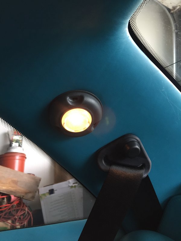

Et la lumière fut :D
