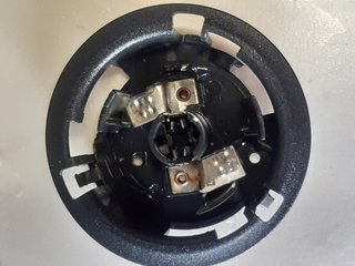

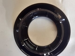

Konimino2 a écrit :Oui bien sûr on peut les refaire. Mais je ne sais pas à quel prix.
Tu peux mettre des photos et localiser ce qui est fragile.
Voilà les photos
Tout est fragile dedans surtout les zones ou ça tourne
Si quelqu'un peut faire des exemplaires en 3D je suis prêt à en renvoyer 1 ou 2 exemplaires à la personne pour qu'elle en reproduise

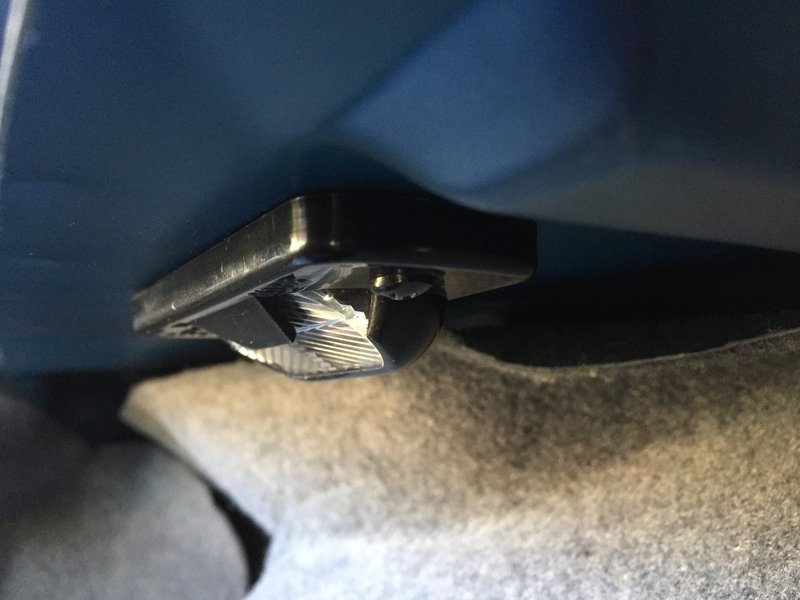

Dans le coffre, j’en ai 2 comme ça:

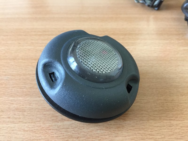

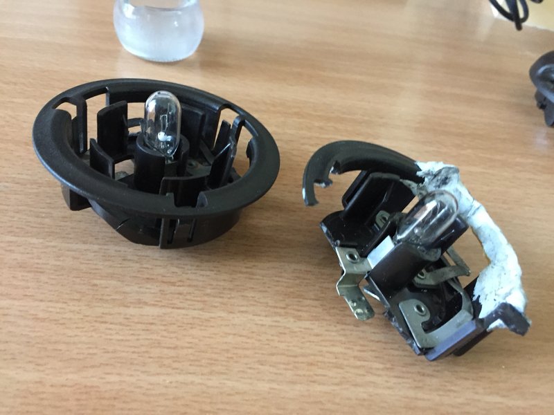

Celui de l’habitacle qui pose problème :
Sur les 2 plafonniers en photo, le gris est celui qui était dans la Primatist - le marron est celui que j’ai récupéré. Il a l’air ok, mais pour une raison obscure, il ne fonctionne pas. Oxydation que je n’ai pas réussi a nettoyer ?
Hormis la couleur, les 2 semblent rigoureusement identiques !
Messages : 4766
Re: Plafonniers
Il faut dire que la conception des contacts de ces plafonniers est particulièrement rudimentaire :roll:
Pour ma part, il y avait effectivement de l'oxydation, et par ailleurs, une petite languette métallique s'était déformée (sous l'effet de la chaleur ambiante ? :? ) et ne faisait plus contact...
