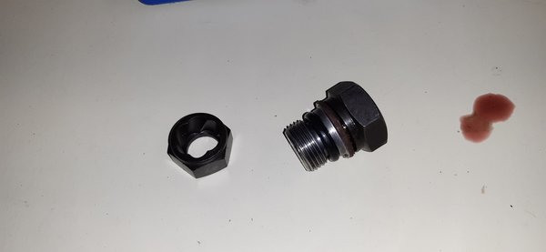

Ca y est, j'ai finalement réussi à dévisser ce satané bouchon de remplissage de la BVA !
J'avais repéré sur le net des douilles d'extraction pour les écrous à la tête foirée, et j'ai profité de ma visite à Rétromobile pour en acheter un coffret. Je n'ai pu essayer cette trouvaille que ce weekend car il me fallait une clé plate de 26 (à œil), que je n'avais pas...
En 30 secondes le tour était joué. Sans doute les coups de burin et les injections de WD40 y ont fait. Au début de la rotation, la douille vient mordre fortement dans la tête de la vis, puis ensuite se bloque contre la collerette de la vis. Il suffit alors d'utiliser la clé comme avec une vis hexagonale classique. Avec un peu de force (mais vu le bras de levier de la clé de 26, ce fut facile), le bouchon s'est débloqué ! :lol:
On voit le bouchon avec sa douille d'extraction en place et une autre douille à côté
J'ai pu faire la vidange selon le tuto de gemini http://maseratitude.com/public_html/vie ... 5&p=172370
J'ai approvisionné 4 litres d'huile Ravenol BTR95LE ici : https://www.ebay.fr/itm/164719069372 et le filtre et le joint chez Maktrans comme dans le tuto de gemini.

Coffret bien pratique oui.
S'il y avait un vrai bouchon de vidange au lieu de devoir dévisser le carter, ce serait pas mal non plus d'ailleurs. ;)

gemini a écrit :S'il y avait un vrai bouchon de vidange au lieu de devoir dévisser le carter, ce serait pas mal non plus d'ailleurs. ;)
C'est vrai, ça ferait gagner du temps !
Mais pour le cas présent, vu que cela n'avait sans doute jamais été fait en 22 ans et 100000km, c'était bien de démonter pour changer le filtre, nettoyer le fond du carter et son aimant des dépôts, et d'inspecter l'intérieur afin de repartir sur quelque chose de propre.

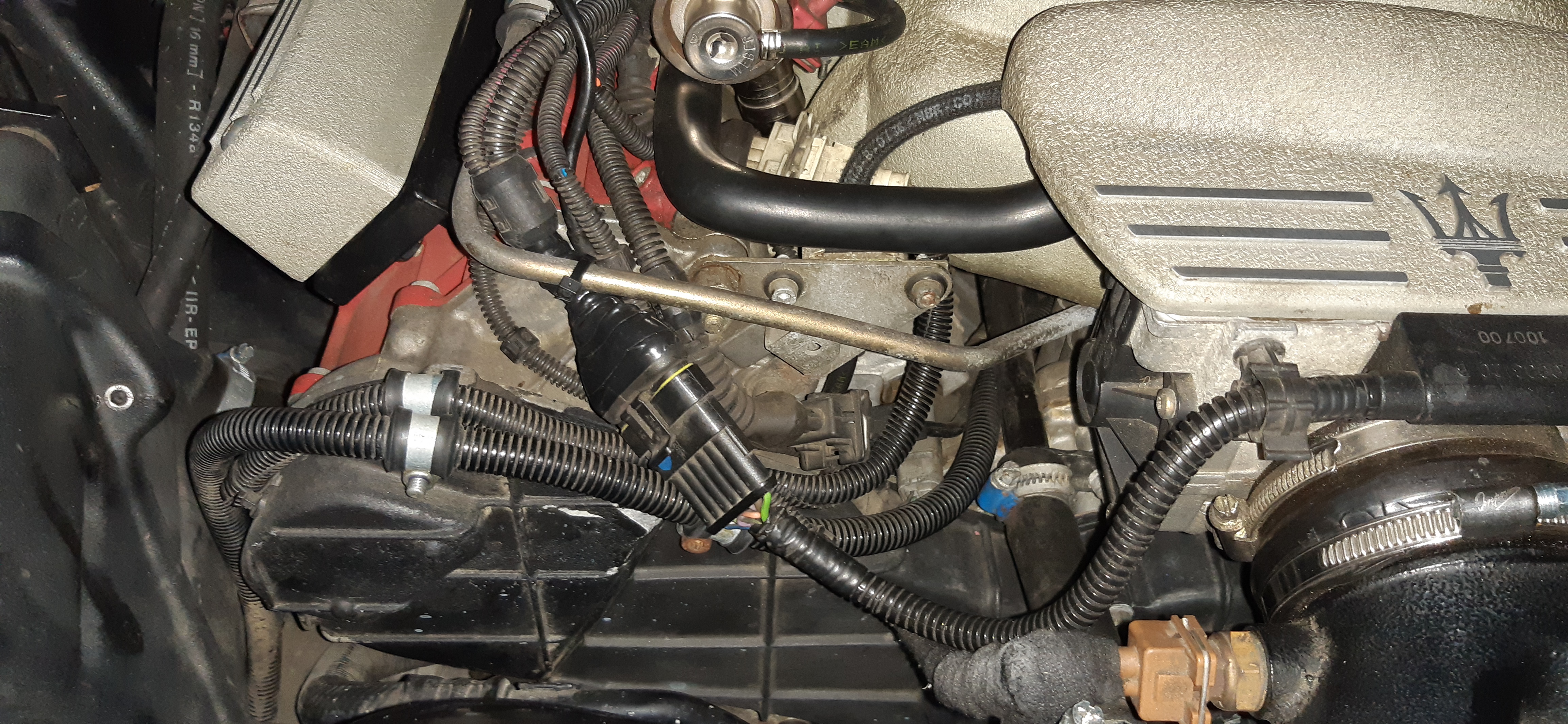

Question aux spécialistes, à quoi servent ces deux tubes en caoutchouc sur le flanc droit de la baie moteur (entourés en rouge)?
Autre point, c'est un peu le fouillis autour de mon connecteur de boitier papillon, les câbles sont fixés n'importe comment. A l'occasion, un proprio de 3200 pourrait-il me faire une photo similaire de la zone pour que j'y mette un peu d'ordre (pas d'urgence !) ?
Merci pour votre aide !
Olivier
Re: 3200GTA blu nettuno d'olive78
Publié : mar. 28 févr. 2023 23:50
par nono28
Je te rassure (ou pas), c'est le même fouilli quand c'est sorti d'usine ! :mrgreen:
