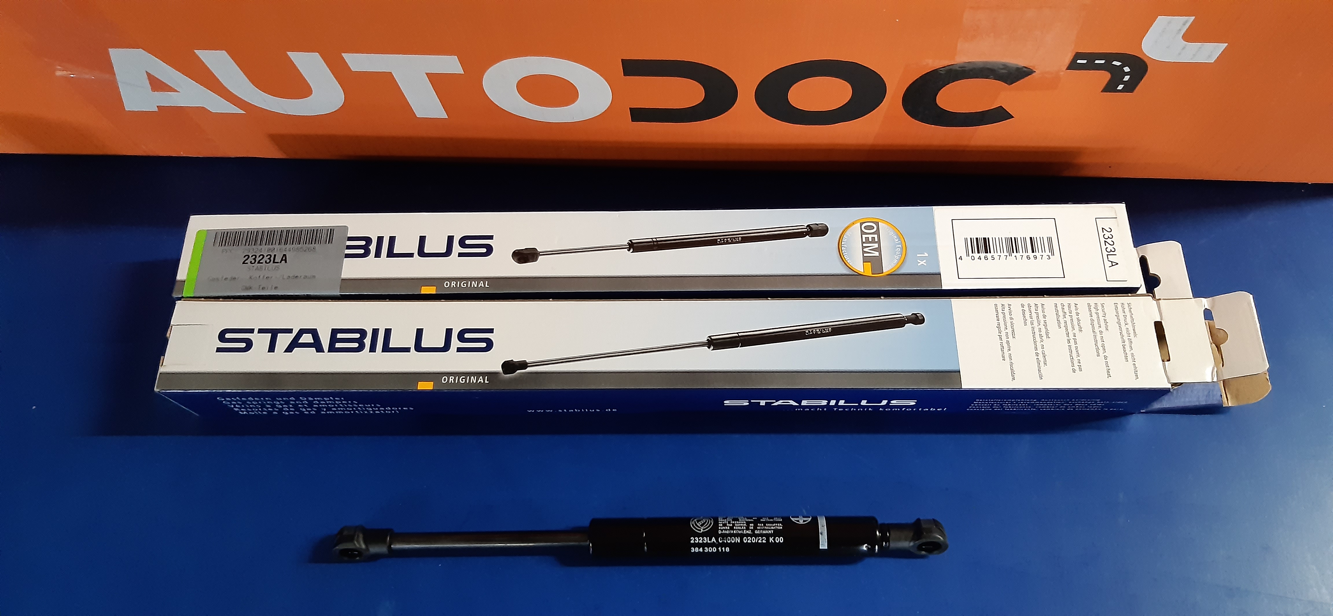

En février je commence doucement par le remplacement des vérins de coffre (Stabilus 2323LA).

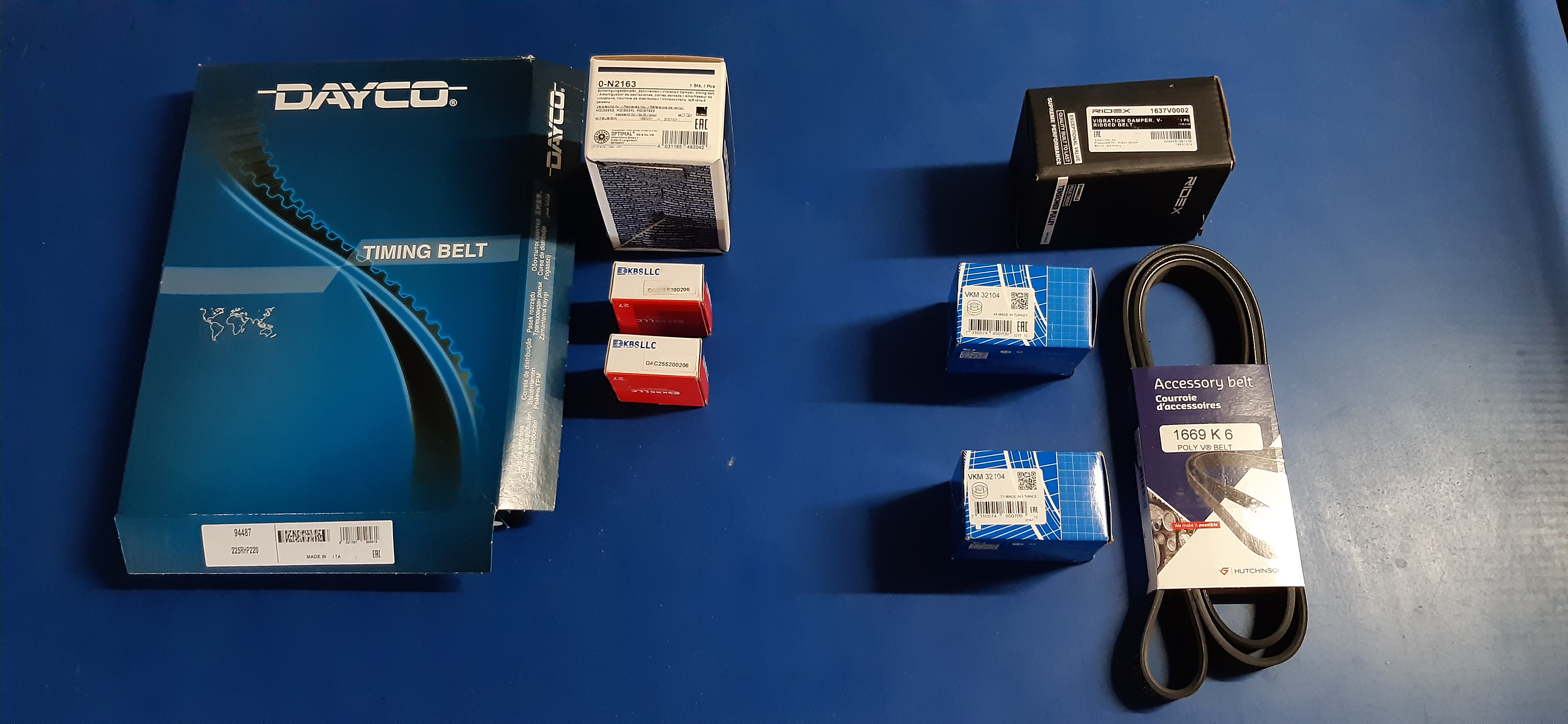

Pour arrêter de stresser à chaque fois que je la sortais, craignant une casse de distribution (plus de 10 ans au compteur, mais sans doute même pas 20000km), il devenait urgent de s'en occuper.
Il m'a fallu quasiment un mois pour rassembler les éléments nécessaires:
1) La courroie en question : Dayco 94487 sur Ebay pour 38€ + 11€ de douane perçus par la Poste (alors qu'il était indiqué que les frais étaient déjà payés - j'ai pas cherché...)
2) Les deux roulements des galets de distribution DAC 255200206 : ici: https://www.kugellager-panta.de/index.p ... Itemid=417 pour 35€ les deux.
3) Le tendeur hydraulique ici : https://www.auto-doc.fr/optimal/7578642 mais que j'ai eu à moins de 70€ !
4) La courroie d'accessoires HUTCHINSON - 1669 K 6 à 10.70€ ici: https://www.oscaro.com/courroie-trapezo ... 6997-305-p#
5) les deux galets de courroie d'accessoires SKF - VKM 32104 pour 17.80 les deux, ici : https://www.oscaro.com/galet-enrouleur- ... 2377-312-p#
6) le tendeur de courroie d'accessoires, mais la référence ne convenait pas, il y avait un problème de diamètre sur l'un des trous, il manquait une entretoise. Du coup, j'ai conservé l'ancien. Donc ne prenez pas cette référence: RIDEX 1637V0002 , ici : https://www.auto-doc.fr/ridex/13631275. Dommage, je l'avais payé 8.26€ !
Voici le kit en photo :

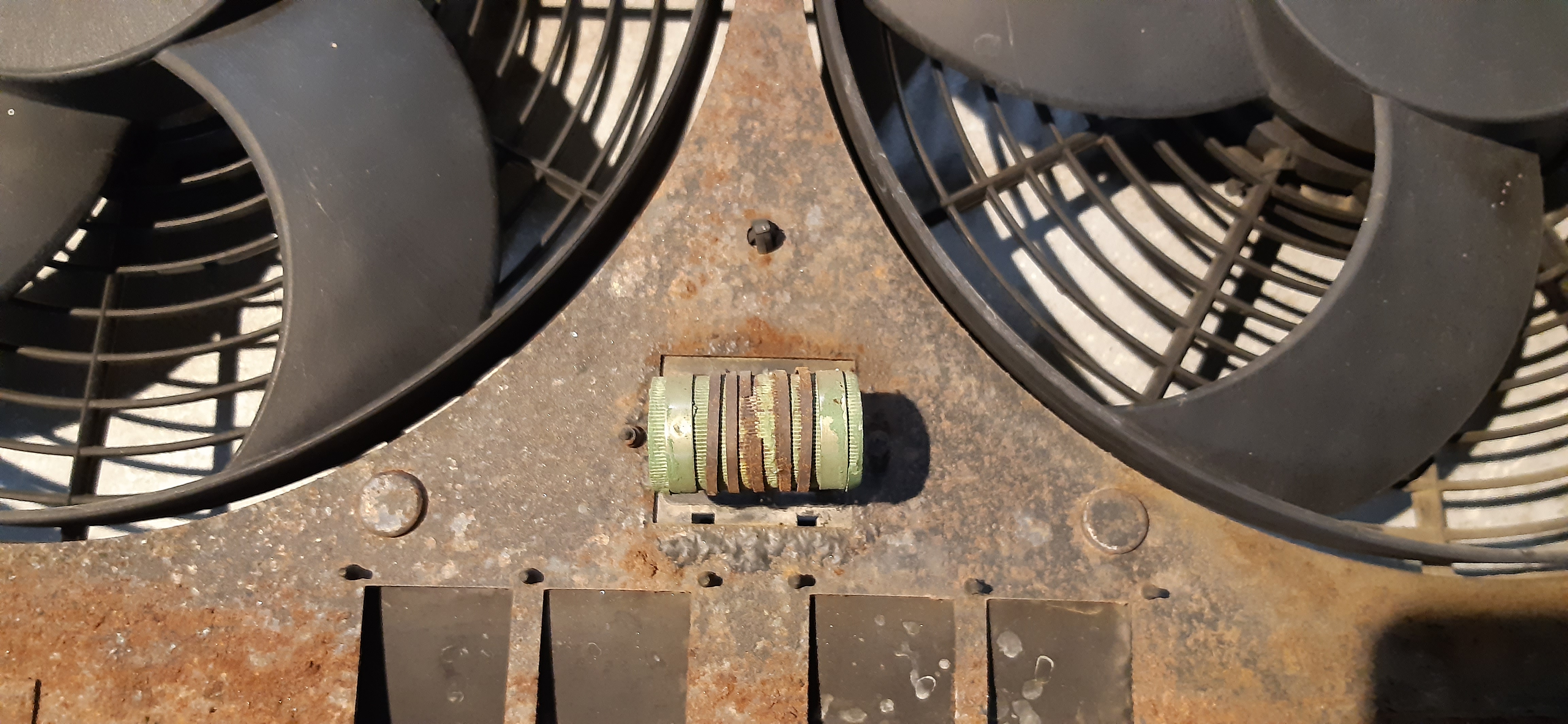

J'ai également approvisionné une résistance de ventilateur moteur car la mienne était cramée:
9) Frig Air S.p.A. - 35.10015 pour 8.50€, ici: https://www.oscaro.com/resistance-pulse ... 644-2975-p#

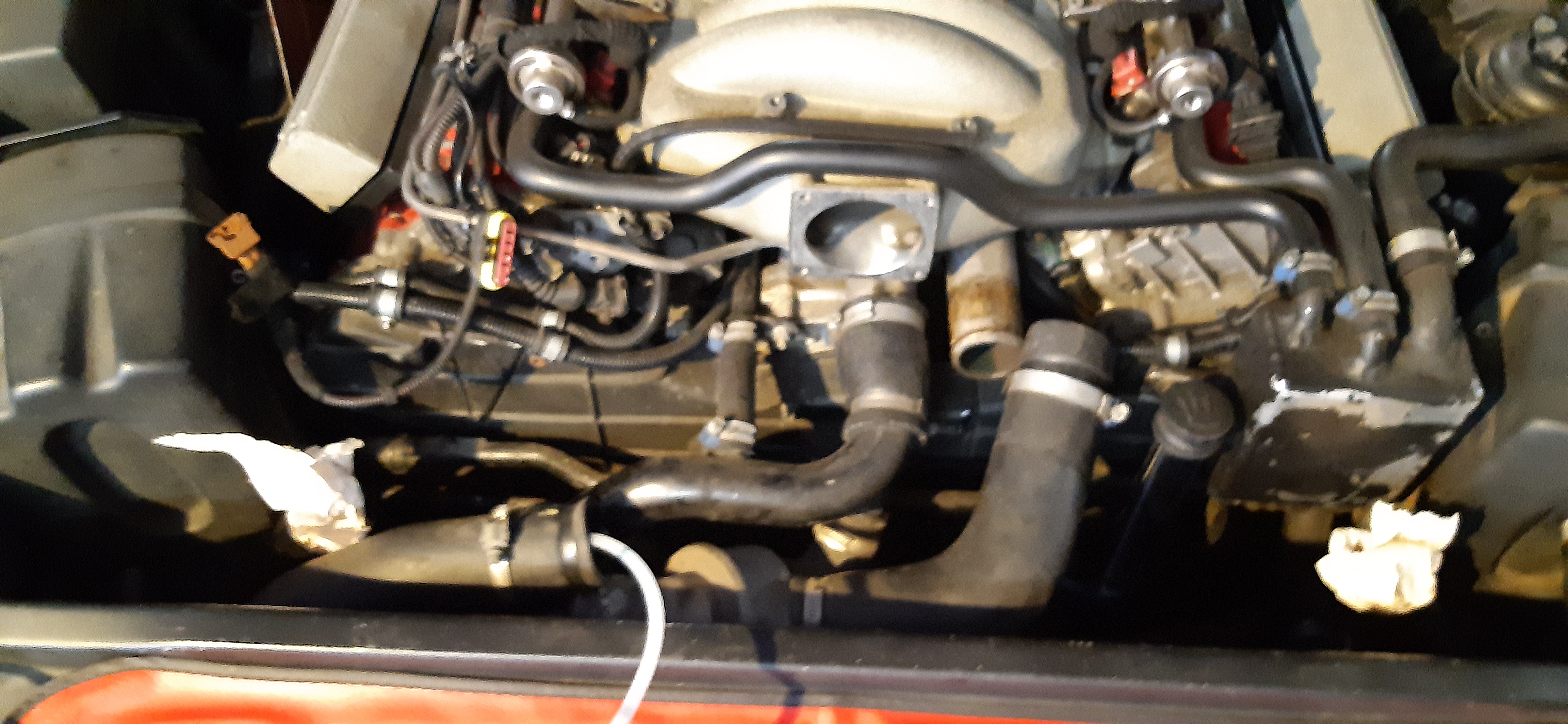

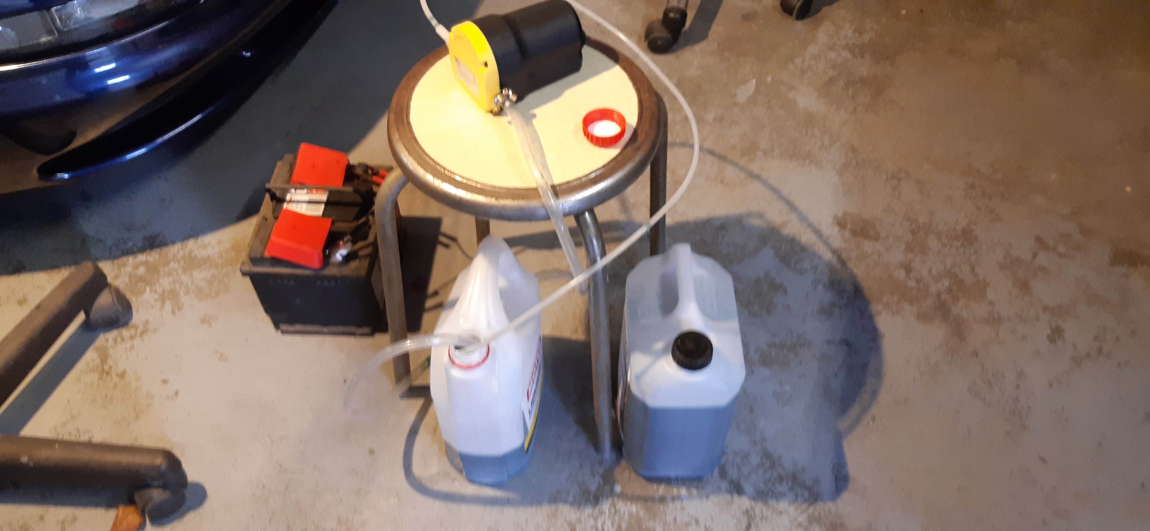

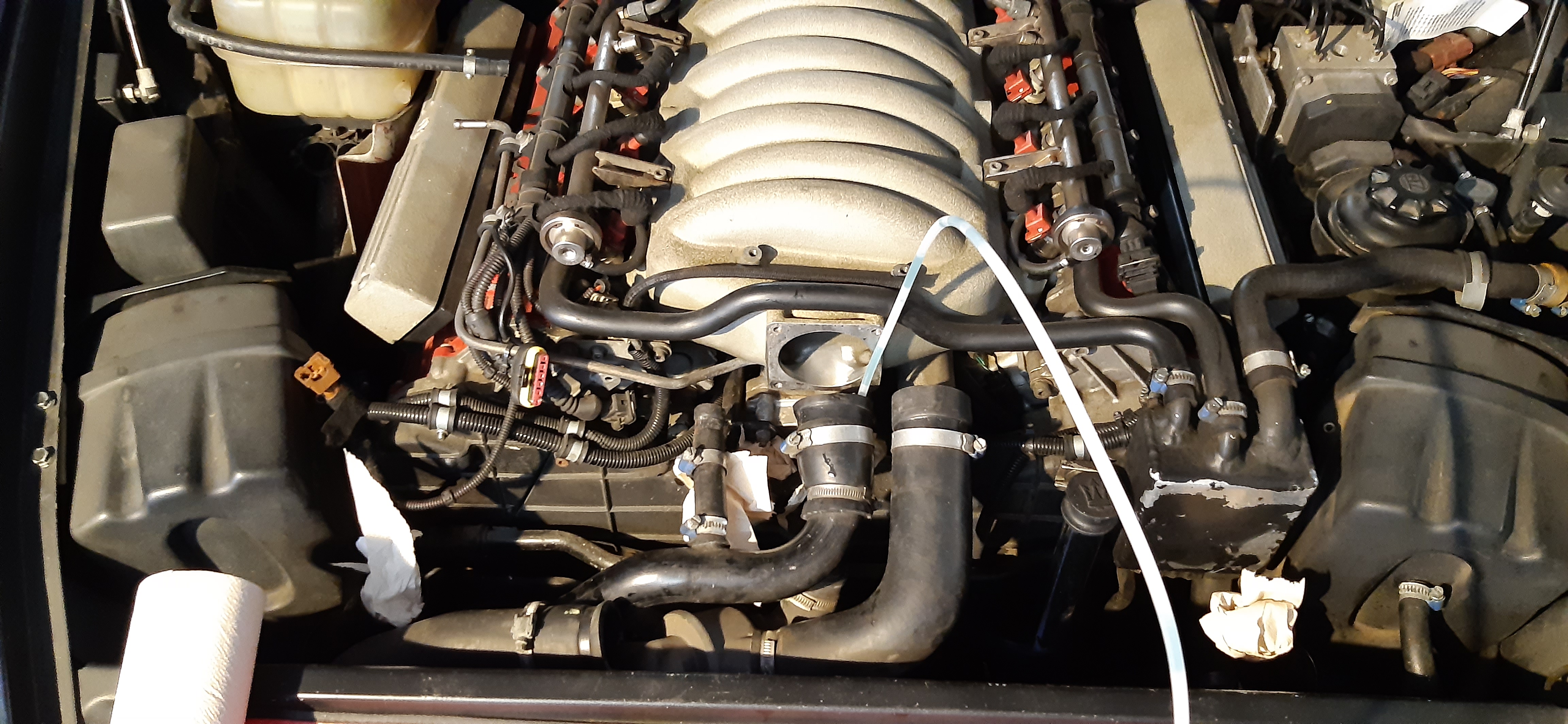

1) Vidange du liquide de refroidissement à l'aide d'une pompe (très bonne info trouvée ici ;) ), génial, j'ai retiré 10L sans en mettre partout!
J'ai commencé par aspirer dans le bocal, puis je l'ai enlevé, pour pouvoir aller plus loin dans le tuyau.
J'ai ensuite pompé dans la grosse durite de droite sous le plenum, puis dans la durite supérieure du radiateur, puis dans la durite centrale sous le plenum. J'ai également glissé le tuyau à l'intérieur du moteur en passant par l'accès central sous le plenum.

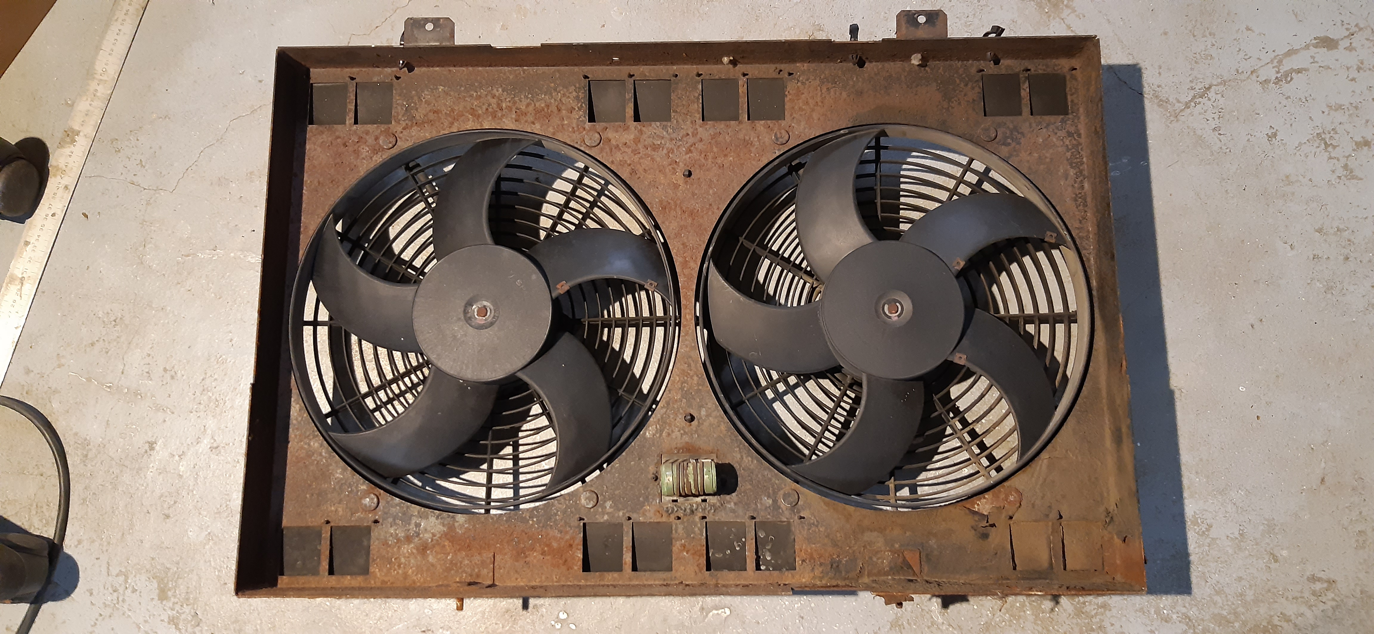

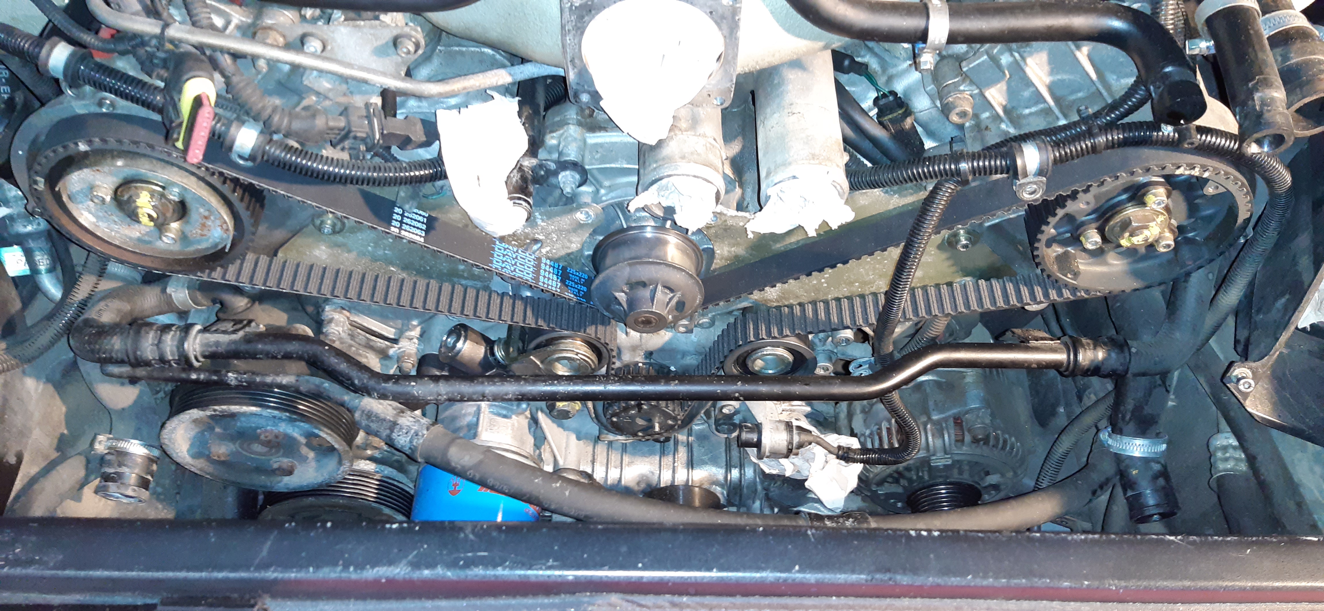

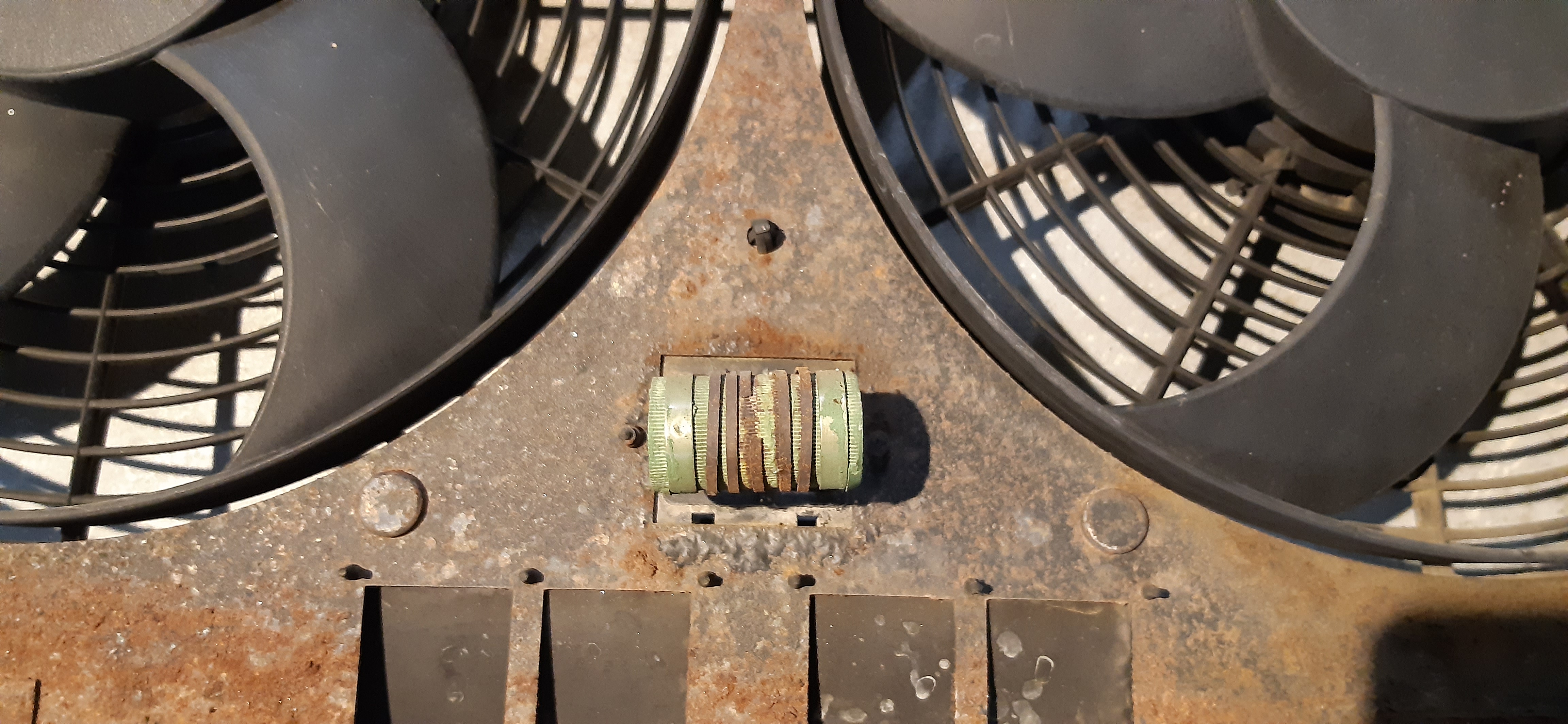

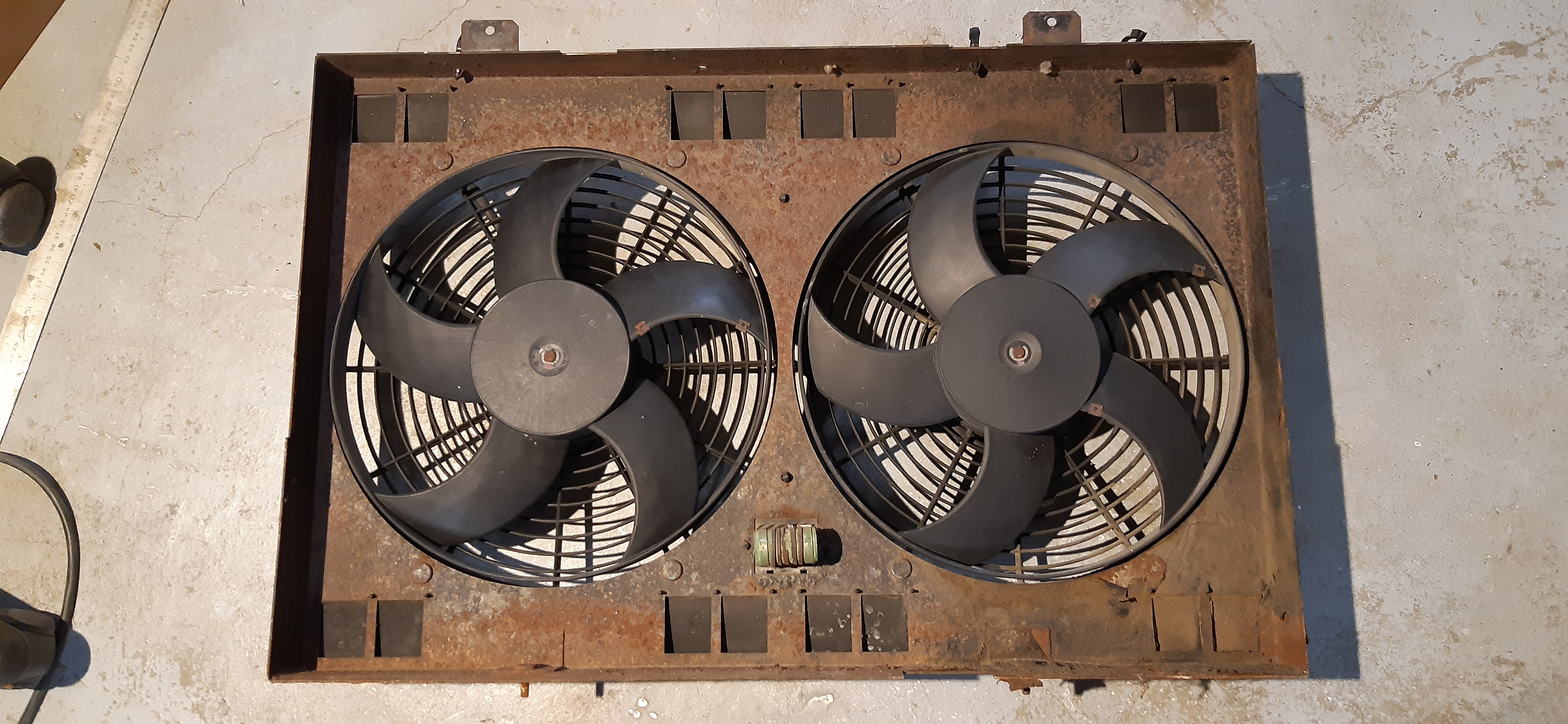

Au cours du démontage, recherchant une fuite de clim, j'ai sorti les ventilateurs et le radiateur moteur pour voir s'il y avait des traces de traceur sur le condenseur (en piteux état, mais pas de traces...). Le support des ventilateurs étant tout rouillé, je l'ai traité au Frameto + peinture noire satinée. Remplacement de la résistance et remontage.
Je ne rentrerai pas dans les détails pour la distribution, mais quelques éléments remarquables :

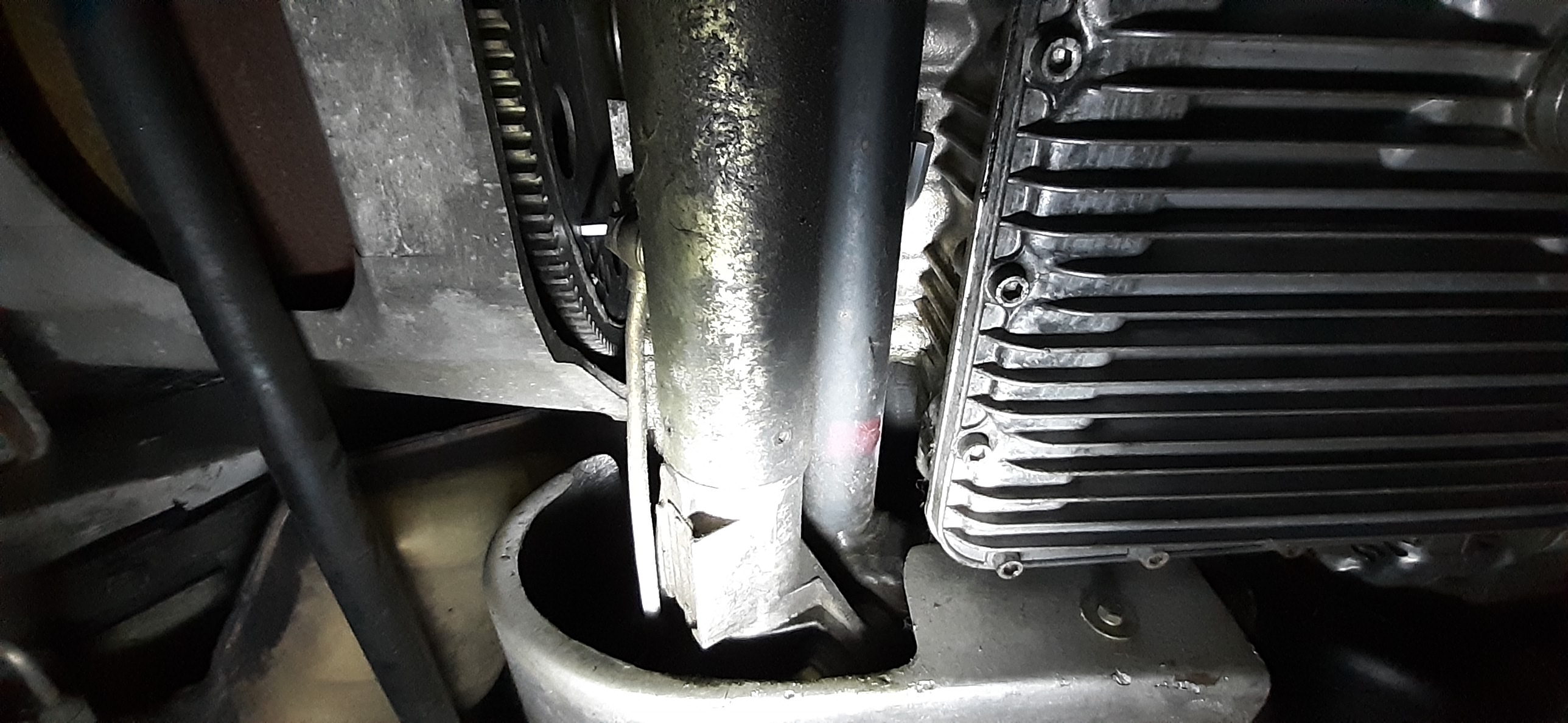

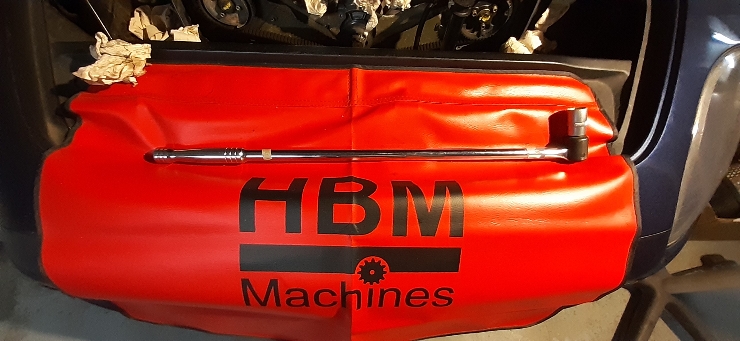

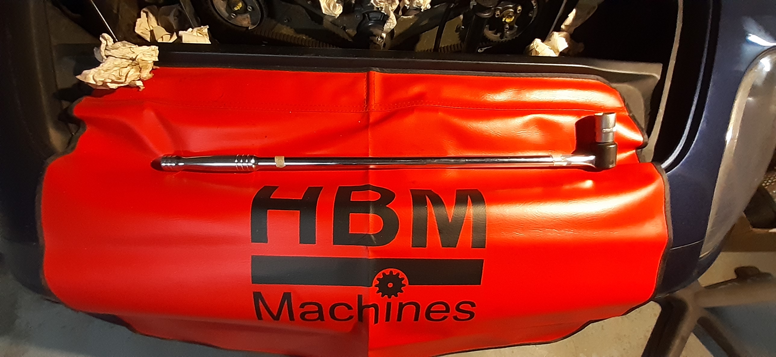

- Démontage de la poulie de la courroie d'accessoires, en bloquant le volant moteur (c'est une boite auto, donc pas moyen de bloquer en passant une vitesse et en montant sur les freins...) à l'aide d'une clé allen de 6, qui passe dans un trou du volant moteur et qui est coincée entre le moteur et la crémaillère de direction. Puis utilisation d'un bon bras de levier...
- Je n'ai pas changé la pompe à eau qui ne présentait pas de fuite, ni de jeu, et elle n'avait pas beaucoup de kilomètres.
Après de nombreuses étapes de démontage remontage (en particulier des galets, pour remplacer les roulements à la presse), enfin la nouvelle courroie est posée. :D
Puis un bon nettoyage des pièces sales et remontage !
Enfin, remplissage du liquide de refroidissement.
Ouf, on va pouvoir rouler sans stresser maintenant :lol:

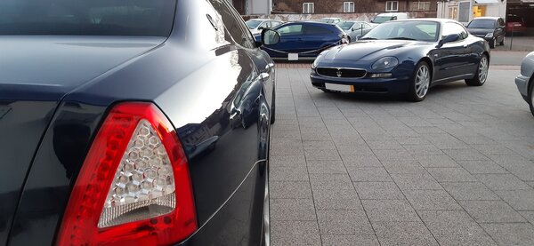

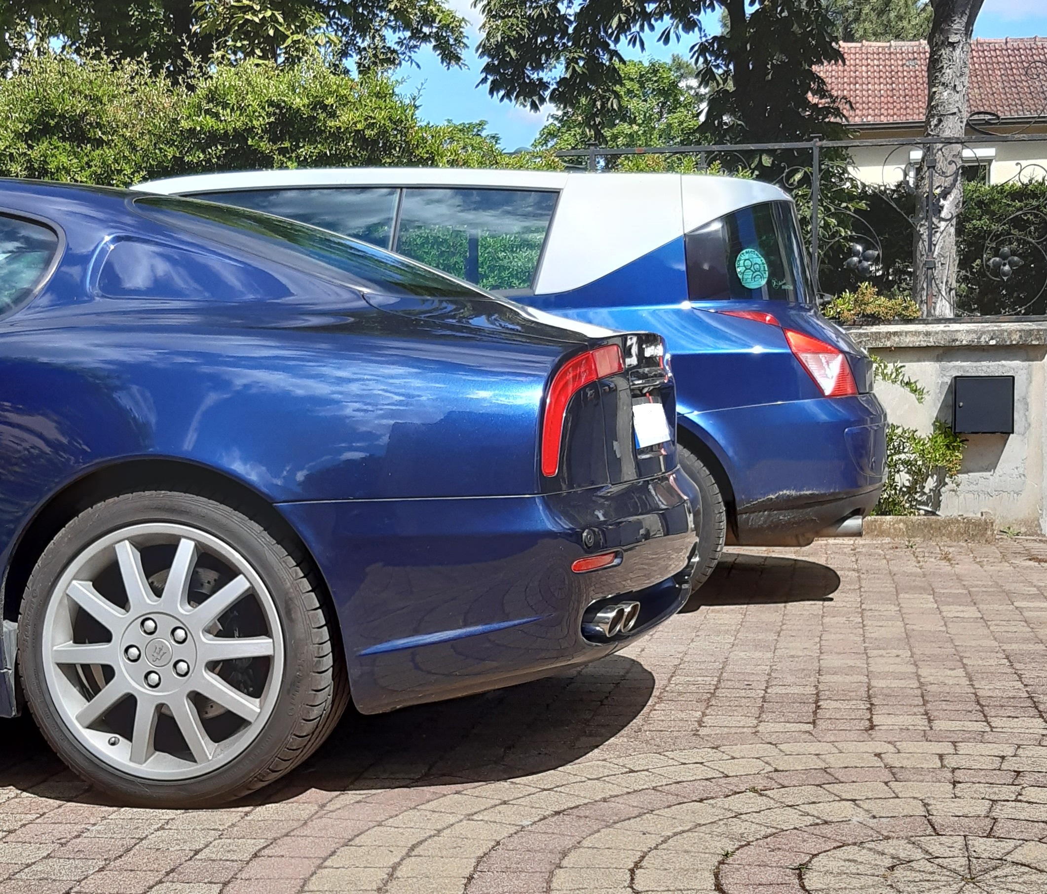

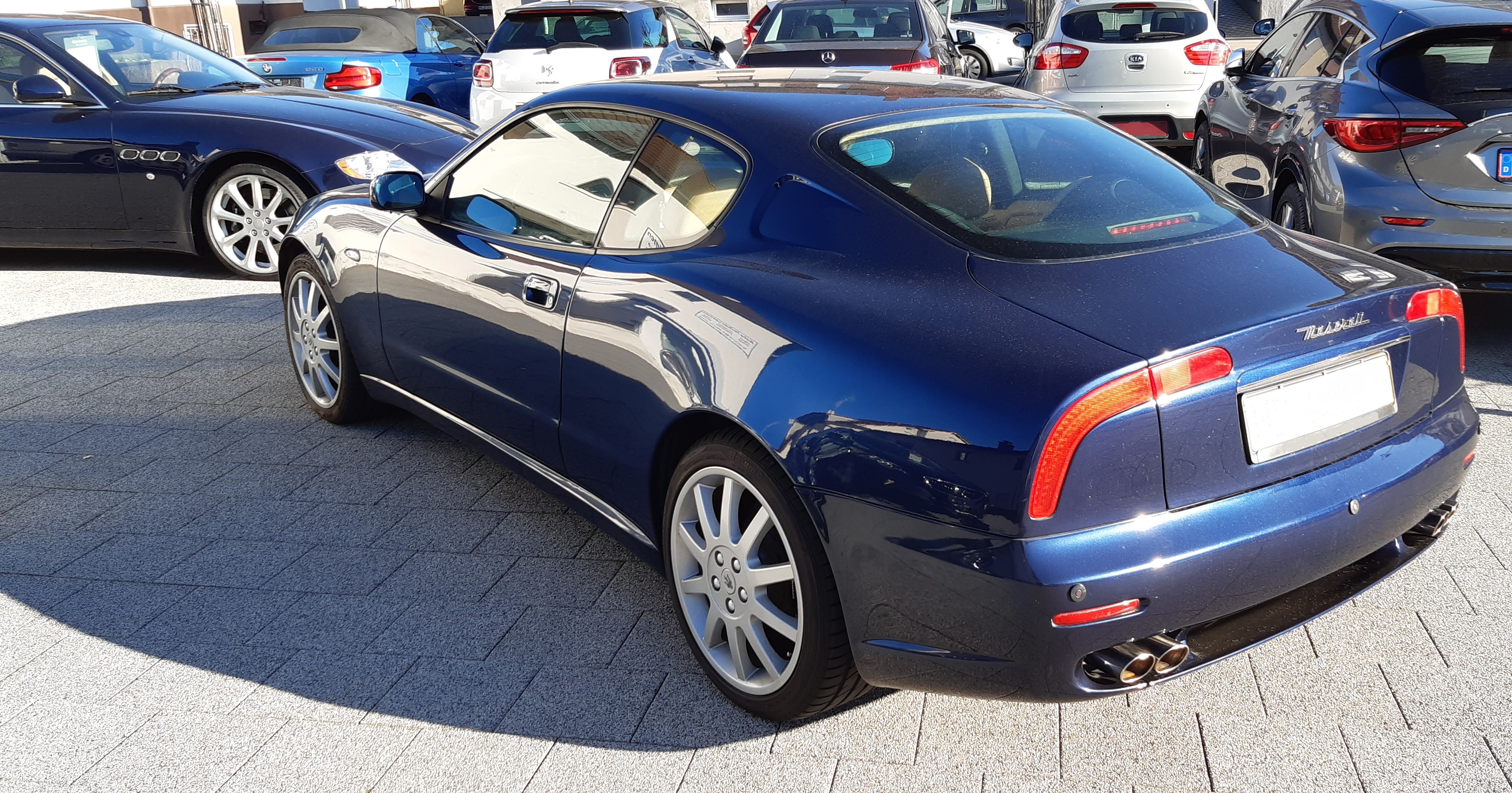

Allez, pour se changer les idées, une petite photo de deux arrières aux antipodes !

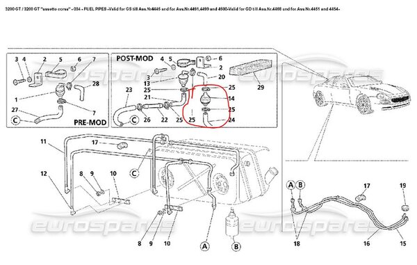

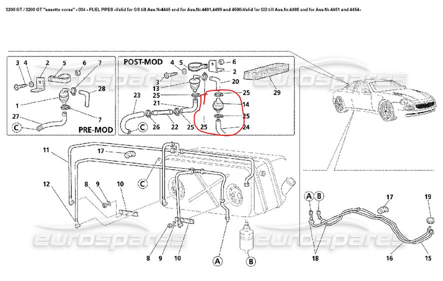

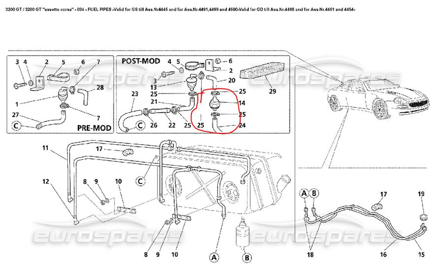

J'ai un problème de démarrage qui est très long, il faut que j'actionne le démarreur plus de 5 secondes avant que ça démarre. Si je fais deux mises de contact d'affilée, le temps diminue. C'est comme si la pression ne restait pas dans la conduite d'arrivée d'essence. Cela se confirme lorsque j'appuie sur les valves de dépressurisation qui sont sur les rampes d'injection après avoir fait tourner le moteur, rien de sort.
Je suspecte que la valve unidirectionnelle sur le réseau d'arrivée du carburant est HS. Mais je n'arrive pas à la localiser, savez-vous où elle se trouve ? C'est l'item n°14.
Messages : 4853
Re: 3200GTA blu nettuno d'olive78
J’ai fait le même genre de recherche.
Je ne pense pas que ça soit cette valve 14. La pression d’essence est après les pompes.
Ça peut être les régulateurs de pression. Je les ai changé. Sinon les petits clapets qui sont dans les pompes.
Regarde le sujet remplacement des pompes à essence.
Quoi qu’il arrive, après une nuit, la 3200 ne démarre jamais au quart de tour. Il faut quelques tours de moteur. Si tu re démarres dans la journée, oui. Ou si tu mets deux fois le contact.
PS : la valve 14 est branchée en C. Sur le côté du réservoir. Pour les vapeurs d’essence.
