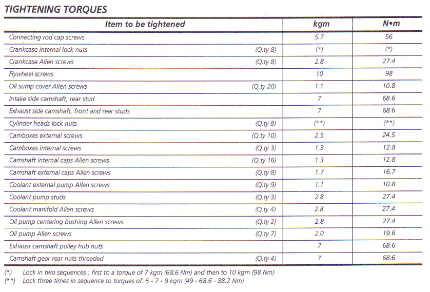

Est ce que qq un connaît le sens de dévissage des écrous de chaîne d’arbres à came ?
Et le couple de resserage ?
![Image](https://i.postimg.cc/mrQjRnRY/4681-F349-507-E-44-D8-9-F35-BDEABB1-D6-FC1.jpg)
Re: La grosse révision de ma 3200
Publié : jeu. 24 mars 2022 20:45
par joeley
En regardant la photo je pense que le filetage est un pas à droite.
Le couple doit être de 7 mKg si je comprends correctement le traducteur Google.

Pour le pas je pense aussi qu il est à gauche cela parait logique pour ne pas que les écrous se dévisse
Le couple semble bien 7 par rapport à cette liste
Merci d ailleurs pour la liste elle va me servir
