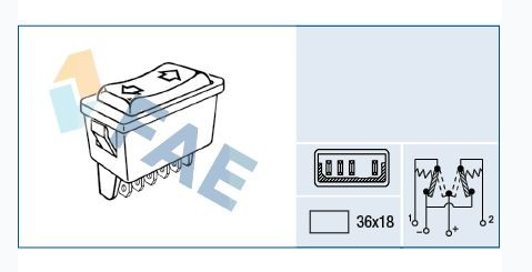

Bon au sujet des boutons, sur nos voitures ce sont des 4 plots fonctionnant comme les boutons de lèves vitres de 604 (FAE 62600), la sérigraphie en moins. :cry:
equivalent bouton siege electriques .png (65.42 Kio) Consulté 1693 fois
lèves vitres de 604, tagora, R16, A310 V6,504 (liste non exhaustive). Mais attention beaucoup mettent des 5 plots en remplacement

Les 5 plots sont comme ceci:
equivalent bouton siege electriques à modifier .png (54.22 Kio) Consulté 1689 fois
Donc il est nécessaire de faire un strap entre les bornes 2 et 4 pour que cela fonctionne.
