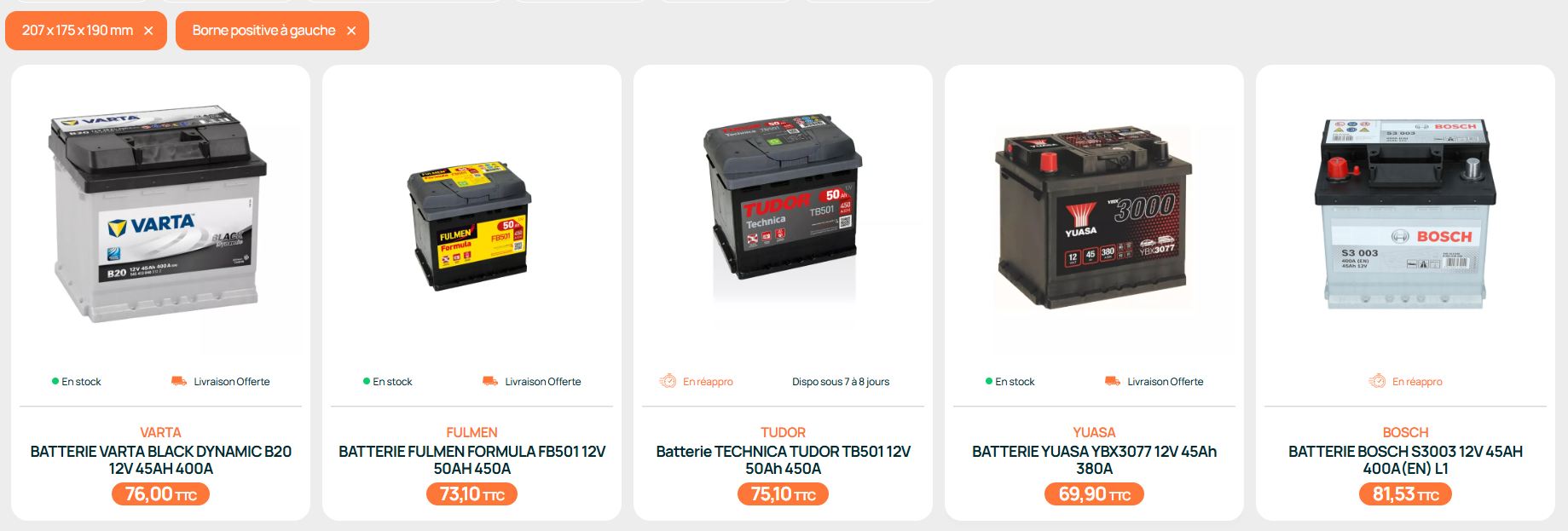

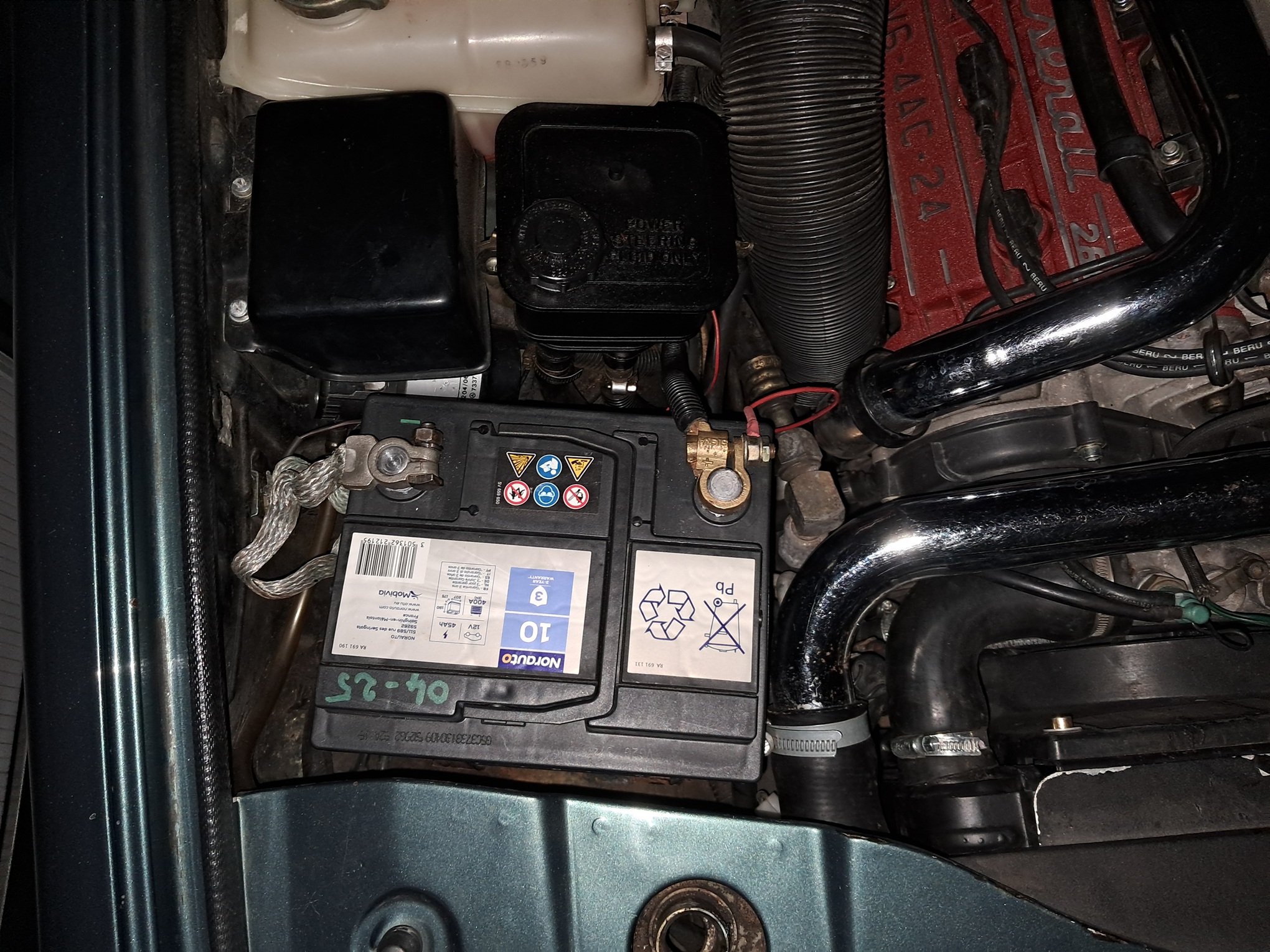

Hello, je n'ai pas trouvé de post à ce sujet, j'en ouvre donc un.
L'espace disponible pour la batterie sur la 430-4v et je pense aussi sur les biturbos antérieures, est vraiment réduit. De plus la polarité avec le + à gauche élimine 90% de la production de batteries :cry:

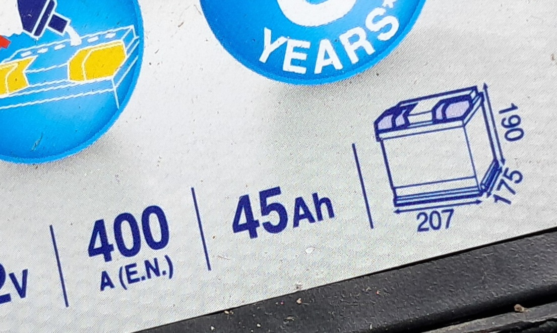

Actuellement j'ai une Norauto n° 10, achetée en urgence en substitution de sa jumelle qui m'a lâché la veille d'une sortie.
Je trouve qu'en terme de puissance, c'est quand même un peu limite pour démarrer un V6 de 2.8 litres.
Dimensions :
Je pense que l'on peut gagner quelques mm en largeur, on peut pousser à 215mm
Je me fournis habituellement chez BatterySet, et voila le choix que j'ai :
https://www.batteryset.com/3-batteries? ... %A0+gauche
Donc pas beaucoup mieux sur le papier que ma Norauto : La Fulmen et la Tudor offrent 50Ah/450A. J'ai des Yuasa sur d'autres voitures et j'en suis très satisfait, mais là 45Ah/380A c'est bof.
J'aurai aimé quelque chose de plus consistant, mais je n'ai pas trouvé d'AGM, pas d'Optima dans cette dimension.
Et vous, quelle solution avez vous adopté ?

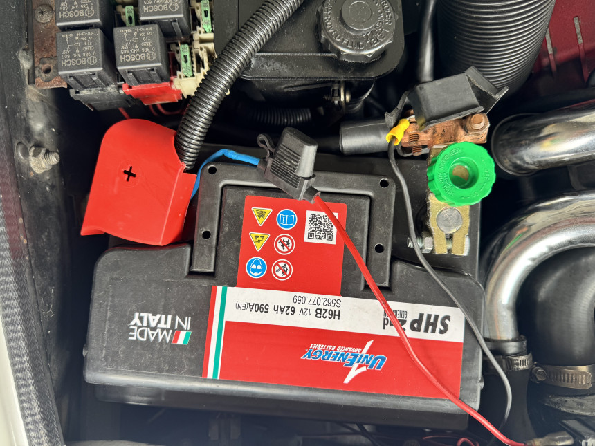

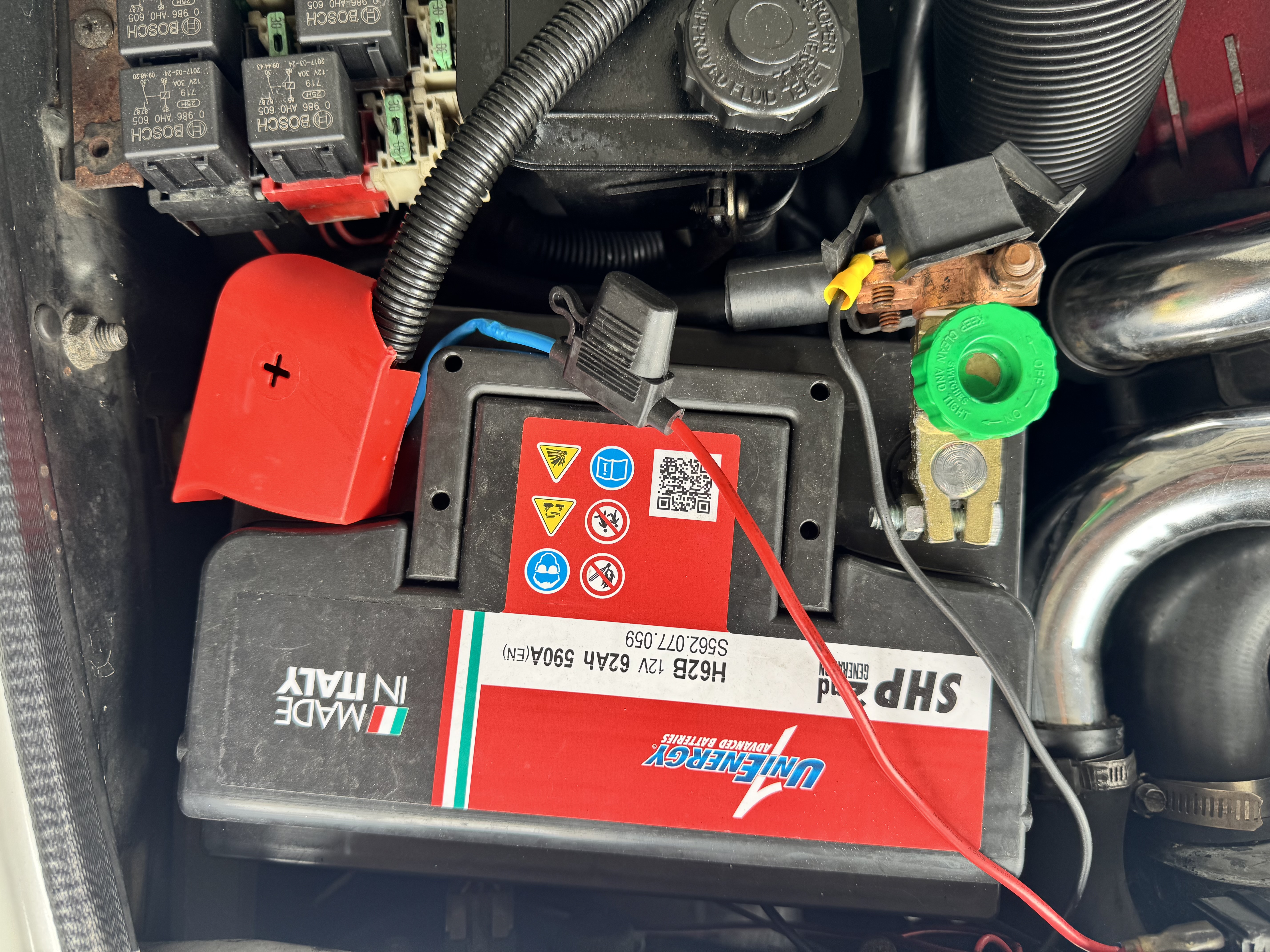

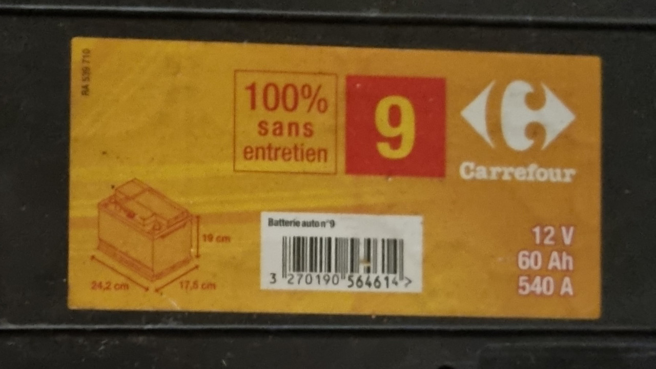

Sur ma 222, j'avais acheté la mienne en grande surface il y a plus de 10 ans... elle remplit toujours parfaitement son rôle :
Elle est un peu plus longue (24,2 cm) mais rentre sans problème dans l'emplacement qui lui est consacré.

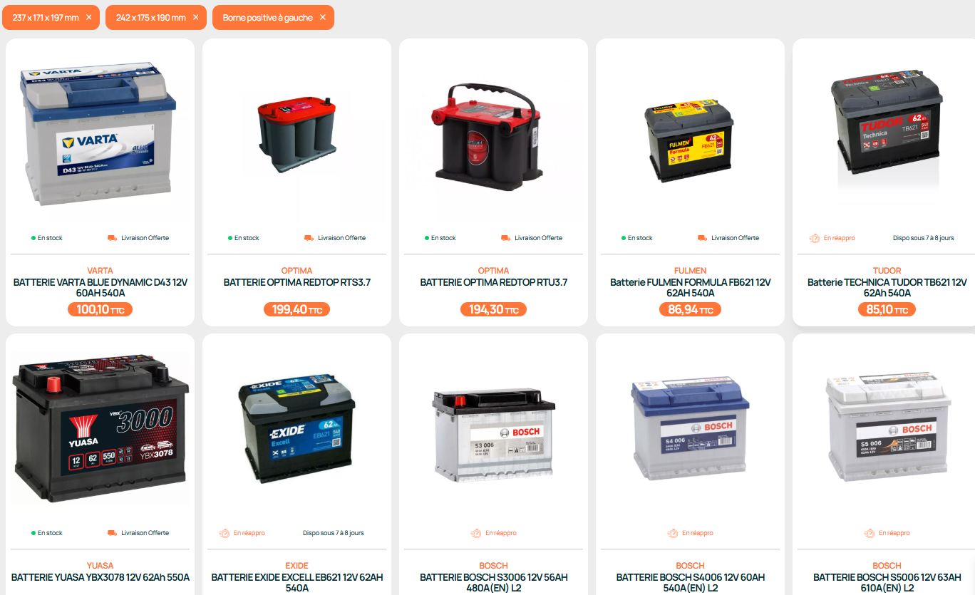

Merci pour vos retours. 242mm de long (la UniEnergy, vue sa ref. fait aussi 242mm), c'est effectivement beaucoup. Je suis redescendu au garage pour vérifier, ca va être chaud pour passer ça mais si vous l'avez fait ca doit le faire chez moi aussi. Ca ouvre d'autres perspectives, y compris l'Optima Redtop (de type AGM) qui offre 44Ah/730A. Mais 2 fois plus chère que les autres.
2025-09-17 20_34_51-Activité _ Envoi mail codir _ Montreuil _ yann.gossart@montreuil.fr _ Microsoft .jpg
https://www.batteryset.com/9-batteries- ... %A0+gauche

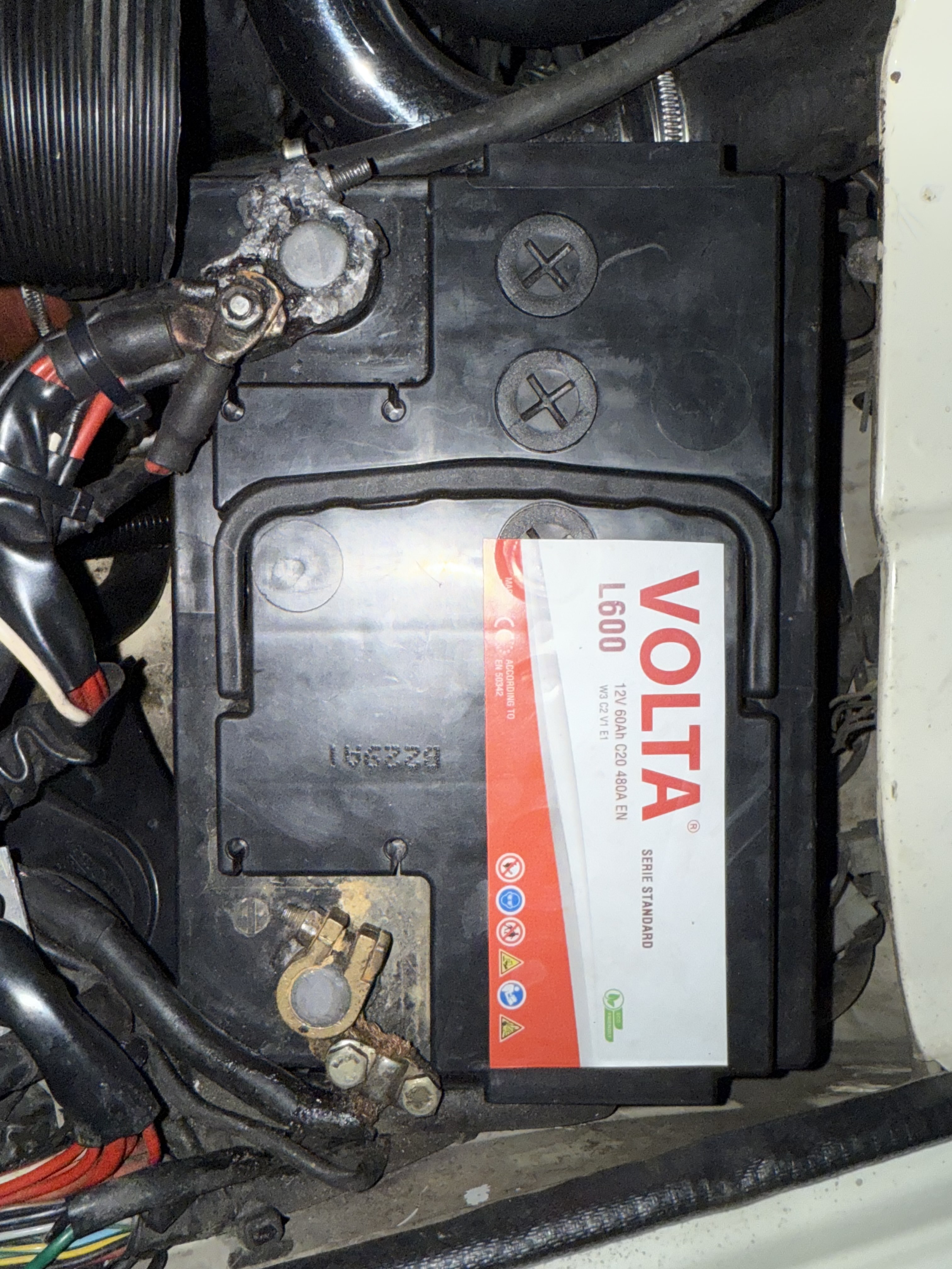

Désolé pour cette réponse tardive .Voici la batterie qui se trouve sur ma 430 actuellement.Effectivement si les batteries avec + inversé sont plus chers je pense que mes cables sont assez longs pour mettre une batterie standard.A voir au prochain changement je n'ai pas eu à le faire jusqu'à maintenant.

Merci pour ta réponse, ta Volta L600 est aussi une 242mm de large. C'est une 60Ah / 480A et très peu chère : <59€ et envoi gratis... en Espagne
https://voltabaterias.com/bateria-de-co ... ynXv1aAiFW.
Je pense que je vais partir sur la Yuasa, j'ai cette marque sur d'autres voitures et j'en suis très content. je vais passer de 45/400 à 62/550, soit +38% à la fois en reserve de puissance et en intensité de démarrage.
