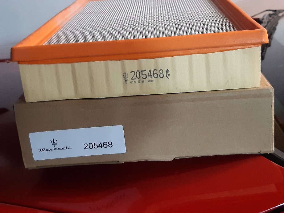

Comme j'ai fait la révision des 20.000km/2 ans, un petit retour sur le changement du filtre à air qui peut être utile pour ceux qui font eux-mêmes leur révision.
J'ai acheté mes filtres chez un grand nom dans les revendeurs de pièces Maserati et Ferrari que je nommerai pas par respect.
Quand j'ai reçu mes filtres ça m'a semblé bizarre que le filtre à air ne soit pas dans une boîte Maserati, mais dans une boîte carton avec un petit autocollant "Maserati 205468", donc bien la bonne référence, mais le filtre à l'intérieur est marqué "HIFI AIR FILTER SA 7122", alors que les filtres OEM ont le petit signe :Maze et la référence.
Ci-dessous la boîte que j'ai reçu et mon ancien filtre.
Après vérification, les dimensions extérieures (joint orange) sont bonnes, mais l'élément filtrant est un peu plus haut (pas grave), il est moins long (pas grave non plus), par contre il est moins large, ce qui a comme conséquences que au lieu qu'il se centre dans la boîte à air, il descend trop bas et impossible de rentrer les 3 ergots en pvc dans leur logement. :cry:
Après une dizaine de tentatives, j'ai fini par sortir la boîte à air complet, pas compliqué : 1 vis M6 à enlever et les 2 grosses durites d'entrée d'air, ce qui m'a permis de le faire tranquillement à plat et bien centrer le filtre dans son logement, clipser le couvercle et de remettre la boîte à air complète dans son logement, ça passe juste sans forcer.

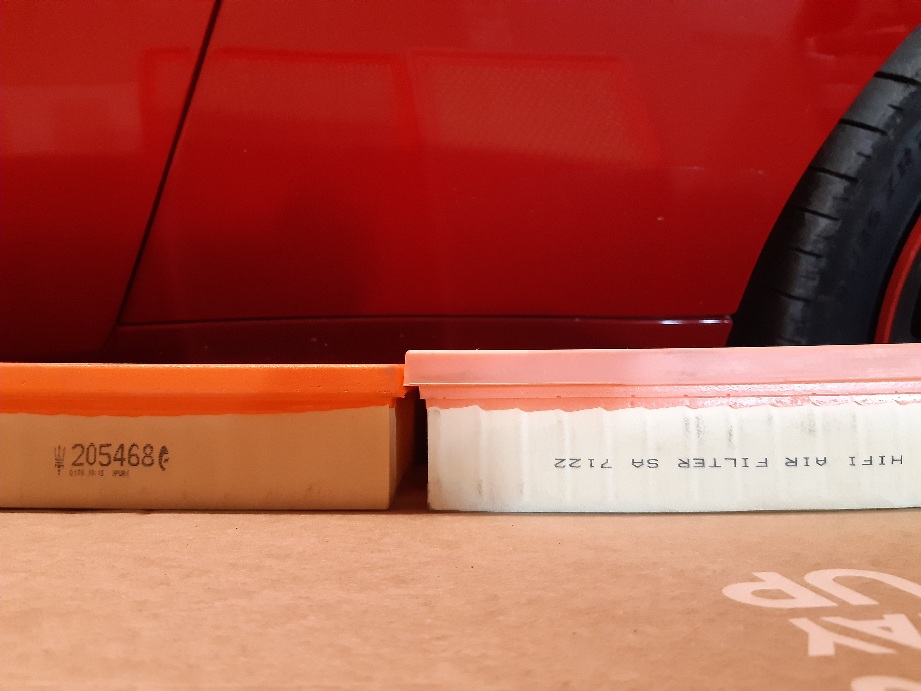

Ci-dessous la photo avec les 2 filtres, on voit clairement que le filtre non OEM :Maze est 5mm plus haut, d'où tout les soucis.
