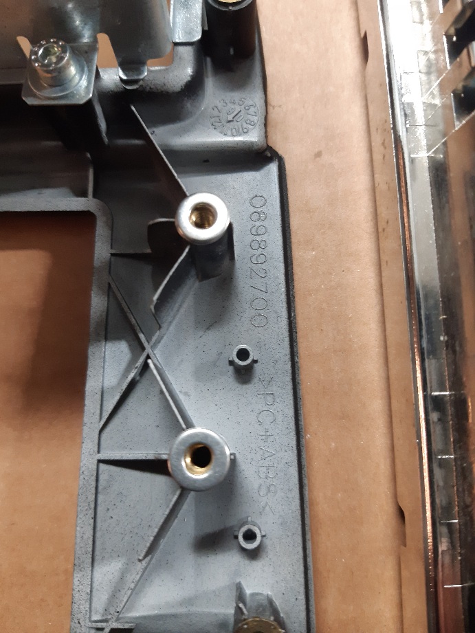

Honnêtement j'appréhendais aussi car j'ai le nouvel écran déjà depuis 10 mois, mais j'ai dû me lancer (il faut surtout faire ce sorte de travaux tranquillement et surtout...sans les enfants à côté 🤣)
Après ça se fait bien car les points de fixations de nos Maserati :Maze sont bien conçu et heureusement de bonne facture, contrairement à certaines voitures Françaises 🥴 (et autres marques évidemment 🙄)
