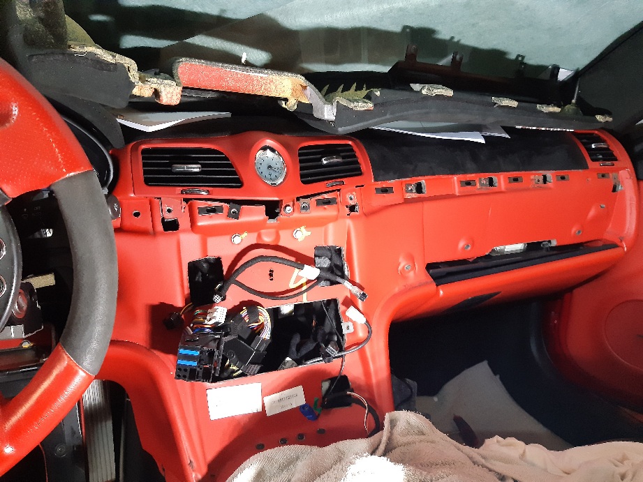

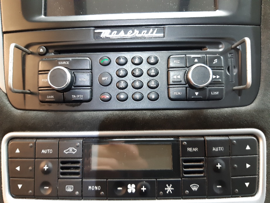

Gros chantier en perspective puisqu'il faut démonter tout le tableau de bord, comme ici, mais avant un petit détail sur les petits outils que je me suis fabriqué pour sortir la radio (prendre du diamètre 3mm), attention ⚠️ au faisceau quand on sort la radio !

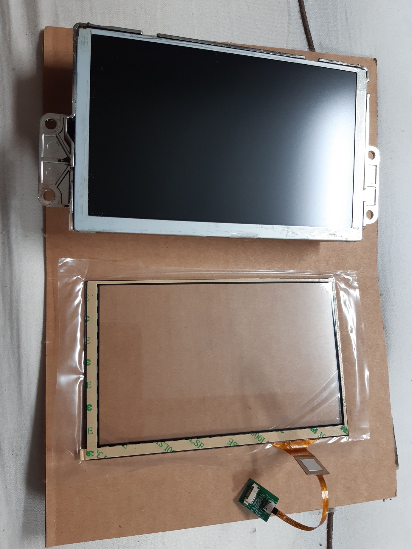

Le décollage de l'ancien écran est assez facile, mais j'avais vite compris que ces écrans sont très fragile puisque malgré ma minutie pour enlever l'ancien écran il s'était fissuré, ce qui te met encore un coup de pression supplémentaire ! :shock:

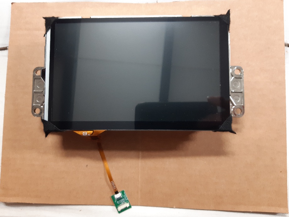

Ici prêt à assembler.
Bon finalement, zéro problèmes, juste faire attention ⚠️ de le mettre dans le bon sens, la natte de connexion donc en bas. :roll:

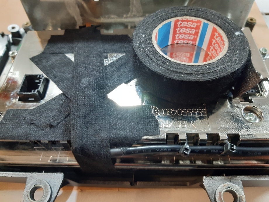

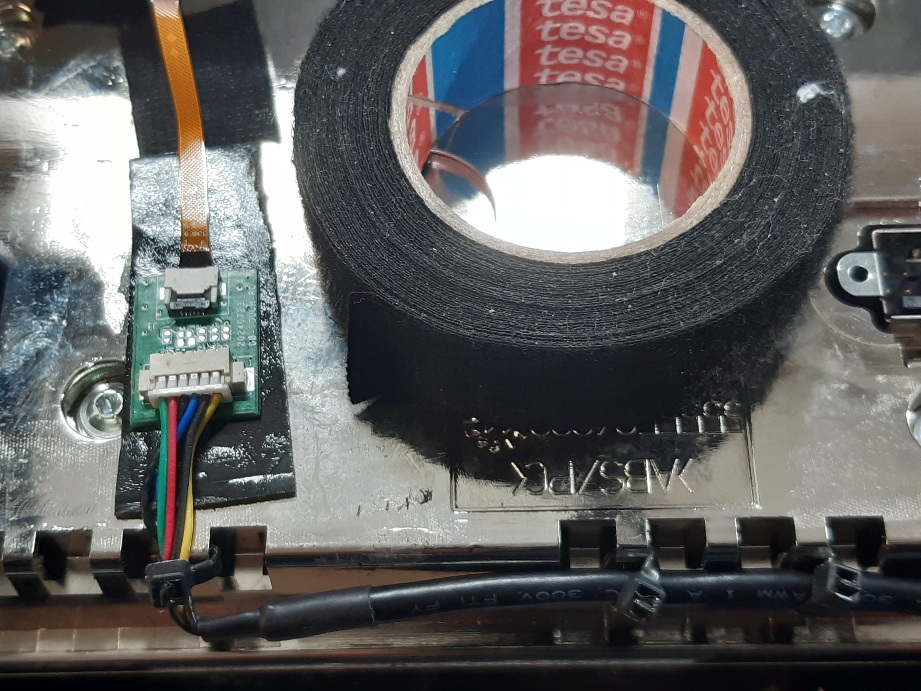

Bien protéger et coller (double face) le petit circuit imprimé au dos du module.
Attacher le câble de connexion pour éviter qu'il tire trop sur la natte ou le circuit imprimé.

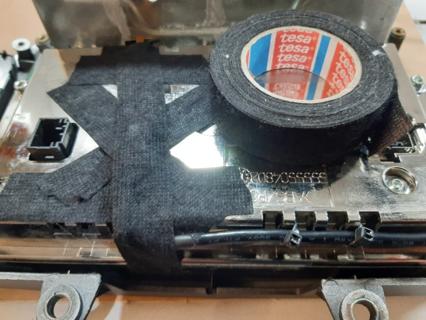

Protéger le tout avec du ruban adhésif molletonné pour avoir un travail de pro, à l'avant coller 4 petits boutons sur les angles afin que l'écran n'est pas en contact direct dans le logement du tableau de bord.

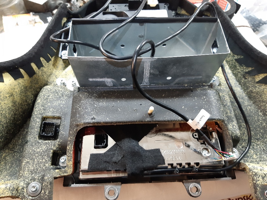

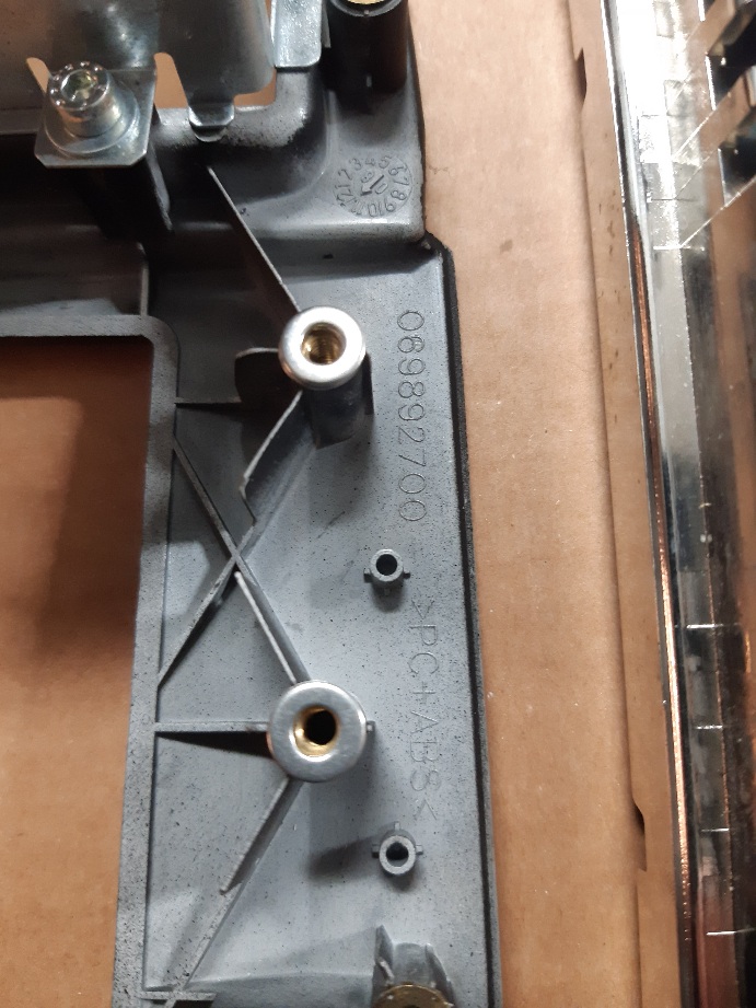

Remontage dans l'arrière du tableau de bord sans oublier de remettre les rondelles de calage qui compensent l'épaisseur de l'écran (1.5 à 2mm).
Et voilà ! Le tour est joué, vous remarquerez que j'ai apposé une petite protection pvc sur le bord inférieur du logement de la radio, ceci afin de protéger le gros faisceau de la radio car il souffre pas mal sur ce bord tranchant.
