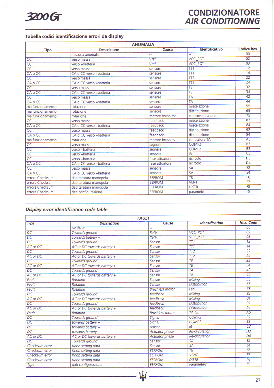

Bonjour, ma climatisation qui fonctionnait parfaitement (pour plus de 20 ans d’âge) s’est arrêtée. Après un trajet de plus de deux heures et une pause, au redémarrage plus de froid, voire même du chaud après qq minute. J’ai vérifié relais et fusibles, J’ai fait refaire la pression qui était faible mais ce n’est pas résolu. Après 30mn, si je passe la main sur les tuyaux derrière la boîte à gants ils sont brulants. Quelqu’un peut il me guider sur le diagnostic? j’habite le sud ouest et il fait très chaud…

Faut commencer par faire le diagnostic du système de ventilation. Clef sur position "marche", puis appuyer sur les 2 boutons de la ventilation pendant 3 secondes. tu auras les codes erreurs.
Puis, contrôle des fusibles et relais.
