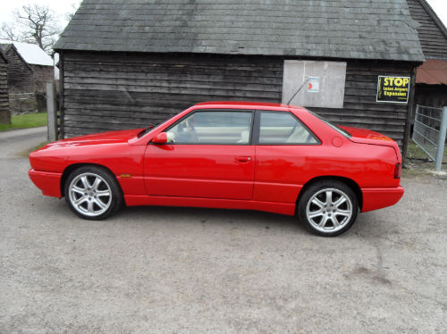

Merci pour l'information. J'ai toujours pensé que si une voiture était une GT il n'avait qu'un seul réservoir de carburant sur ​​le côté droit, mais il semble que ce n'est pas aussi simple que cela. Merci de remarquer la diff refroidisseur Maseralfa, je n'avais pas remarqué. Il semble que la seule façon d'être sûr est de regarder le différentiel et que le vendeur ne peut pas nécessairement faire confiance dans leur description.
Au Royaume-Uni le GT n'a pas été introduit jusqu'à la fin de 1995 alors que je pense que c'était beaucoup plus tôt en Europe, les concessionnaires ne vendent pas beaucoup de Ghiblis donc il y avait beaucoup de voitures précoces qui n'ont pas été enregistrés jusqu'à ce qu'ils soient peut-être 2 ou 3 ans ancienne.
Le numéro de châssis de la voiture rouge au Royaume-Uni est la suivante: ZAM336B0000400124, et semble être le premier GT sur le registre d'Enrico, mais est-ce vraiment une GT?

La rouge n'est pas une GT (trappe essence factice).
Il a été dit qu'il existe des GT avec deux trappes, sur base d'anciennes carrosserie trainant chez maserati, mais je n'en ai jamais vu, et je pense qu'il s'agit d'une légende (jusqu'à preuve du contraire).
Ca ne l'empêche pas d'être très belle. ;)
