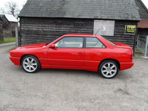

Désolé pour mon mauvais français. Je suis un passionné de grand Ghibli au Royaume-Uni
Quelqu'un peut-il me dire s'ils sont d'accord que cette voiture est une GT?
Il est annoncé au Royaume-Uni et il est dit de la date d'inscription est Janvier 1996, mais ce n'est pas nécessairement une indication de la date de fabrication, j'ai vu une autre voiture qui a été enregistré plus tard, mais c'est un MY94 (ABS) avec une boîte de vitesses à 5 rapports . Cette voiture rouge est la version 2.8 (nous n'avons eu que la version Cup avec le litre 2) avec la boîte de vitesses à six rapports, mais il a la charge de carburant faux sur le côté gauche que j'ai trouvé a été supprimé pour le modèle GT?
J'ai aussi vu quelques voitures de 2 litres de 1995 qui sont décrits comme GT mais qui ont la charge de carburant faux, pourraient-elles être GT ou sont-ils MY94/ABS modèles?
Trois exemples:
http://www.autoscout24.eu/Details.aspx? ... 00&asrc=st
http://www.autoscout24.eu/Details.aspx? ... asrc=st|fs
Je suppose que les voitures à faible volume comme celles-ci, il est possible que l'usine avait quelques MY94 carrosseries laissés et utilisé ces mises à jour avec les GT? Peut-être la seule façon de vraiment faire la différence serait de regarder le différentiel arrière?
Y at-il d'autres différences entre le MY94 et GT? J'ai vu que les premières voitures ont un badge rectangulaire sur le volant et qu'il a Maserati sur le tableau de bord plutôt que de Ghibli que par les voitures GT et plus tard, et bien évidemment le GT a le différentiel de Ferrari. Je pense que les projecteurs noirs et calandre révisée et les évents capot ont été introduits avec le MY94 (1a série a bouches différentes, la calandre et les feux).

La deuxième annonce du chez AUTOSCOUT24 n'est pas une GT, on voit le radiateur de refroidissement du pont.
Les autres, difficile à dire.

Merci pour l'information. J'ai toujours pensé que si une voiture était une GT il n'avait qu'un seul réservoir de carburant sur ​​le côté droit, mais il semble que ce n'est pas aussi simple que cela. Merci de remarquer la diff refroidisseur Maseralfa, je n'avais pas remarqué. Il semble que la seule façon d'être sûr est de regarder le différentiel et que le vendeur ne peut pas nécessairement faire confiance dans leur description.
Au Royaume-Uni le GT n'a pas été introduit jusqu'à la fin de 1995 alors que je pense que c'était beaucoup plus tôt en Europe, les concessionnaires ne vendent pas beaucoup de Ghiblis donc il y avait beaucoup de voitures précoces qui n'ont pas été enregistrés jusqu'à ce qu'ils soient peut-être 2 ou 3 ans ancienne.
Le numéro de châssis de la voiture rouge au Royaume-Uni est la suivante: ZAM336B0000400124, et semble être le premier GT sur le registre d'Enrico, mais est-ce vraiment une GT?

La rouge n'est pas une GT (trappe essence factice).
Il a été dit qu'il existe des GT avec deux trappes, sur base d'anciennes carrosserie trainant chez maserati, mais je n'en ai jamais vu, et je pense qu'il s'agit d'une légende (jusqu'à preuve du contraire).
Ca ne l'empêche pas d'être très belle. ;)

Quelques points très intéressants ici, il semble que mes premières pensées sont corrects à propos de l'absence du bouchon de réservoir factice sur la gauche pour un GT. Merci pour votre offre d'enquêter avec Maserati Mad Max, c'est par pure curiosité, je ne pense pas que je voudrais acheter ce Ghibli car elle a eu de vastes réparations de rouille dans le passé et a une longévité très élevée.
