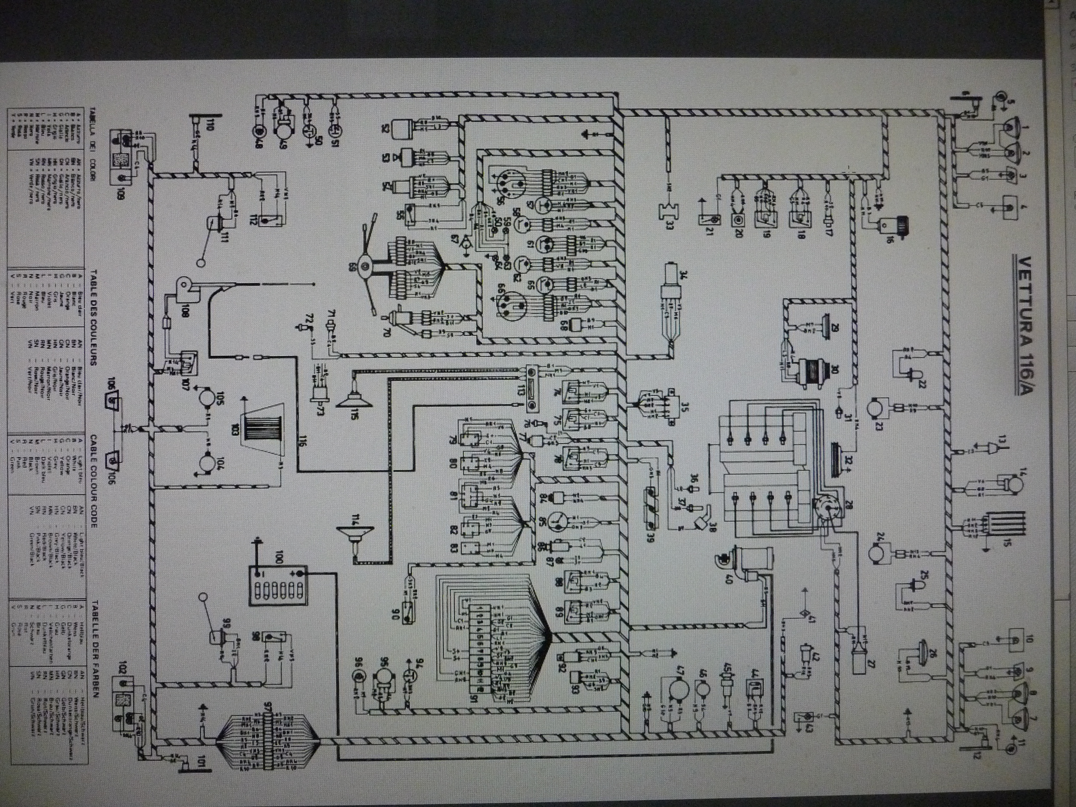

Il faudra prendre une loupe et s'armer de patience pour analyser le schéma électrique disponible de l'Indy 4900:
Heureusement le schéma des 4200-4700 donne aussi une représentation du faisceau, ce sera utile:
Apparemment, il y a déjà pas mal de relais, notamment pour les phares, ventilateurs divers, etc..
Par contre les pompes à essence ne semblent pas commandées par relais.
Comme indiqué plus haut, ce sera donc certainement utile de modifier leur câblage.
