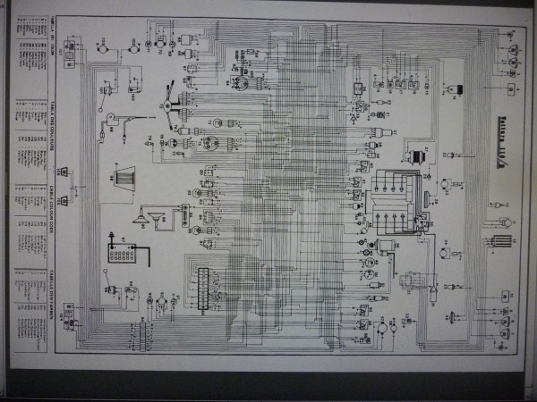

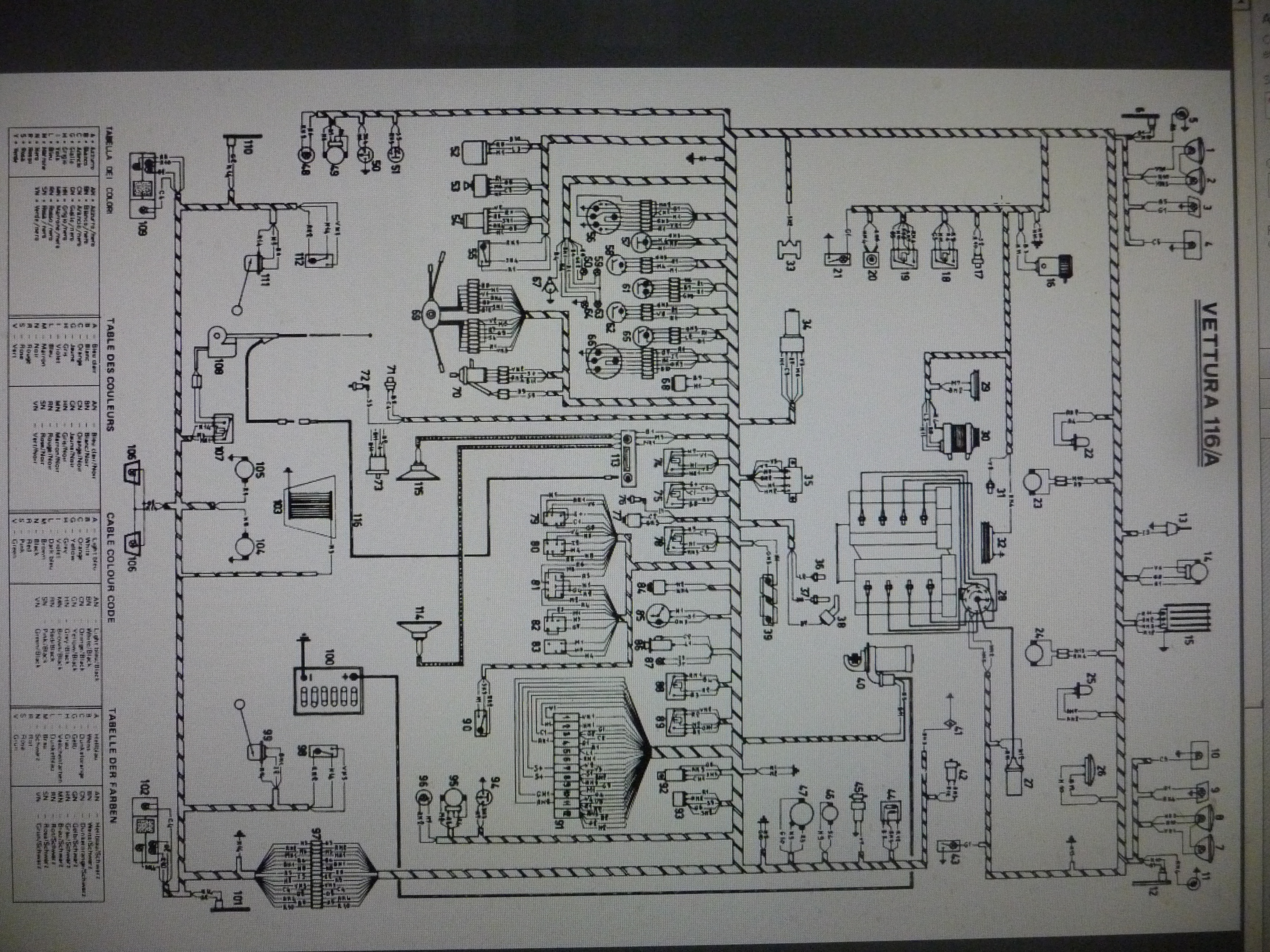

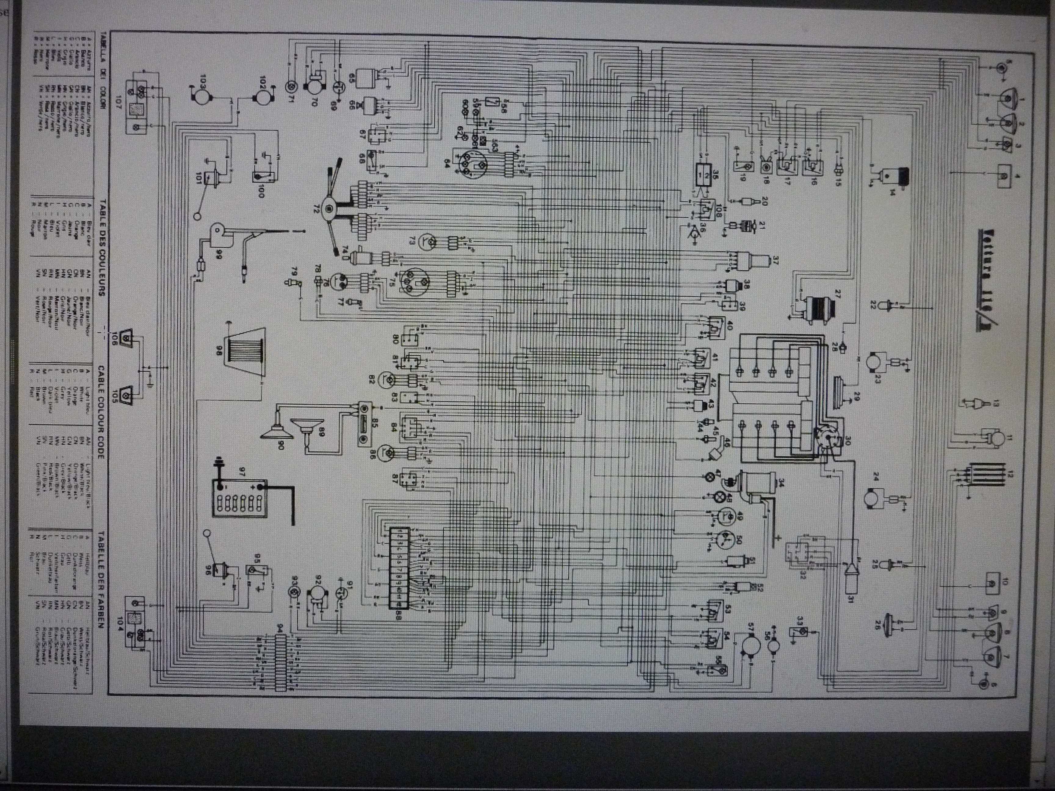

Bon, j'inspecterai l'état du faisceau et du circuit (pour autant que je peux suivre les câbles) et je vais attendre de voir comment la voiture fonctionne dans les premiers milliers de km (en espérant ne pas avoir de panne d'origine électrique).
Puis j'aviserai.
Même si je ne change pas le faisceau, j'aurai sans doute intérêt à installer des relais sur les gros consommateurs qui n'en sont pas actuellement équipés.
Je chercherai éventuellement si je peux trouver dans le coin un petit électricien spécialisé en électricité automobile.
Il faudra prendre une loupe et s'armer de patience pour analyser le schéma électrique disponible de l'Indy 4900:
Heureusement le schéma des 4200-4700 donne aussi une représentation du faisceau, ce sera utile:
Apparemment, il y a déjà pas mal de relais, notamment pour les phares, ventilateurs divers, etc..
Par contre les pompes à essence ne semblent pas commandées par relais.
Comme indiqué plus haut, ce sera donc certainement utile de modifier leur câblage.

Mouai. Je n'en serais pas aussi sur. Les plastiques/caoutchoucs ne sont performants que depuis les annees 80 et encore on n'a pas assez de recule. Je changerais tous les cables et fils qui passent un courant fort.Froggie a écrit : Je me dis aussi qu'il n'a pas dû bcp souffrir au niveau des isolations avec la mise à l'ombre de 30 ans![]()
Et je mettrais une grosse gaine de masse qui relie toutes les parties de la caisse de l'avant a l'AR. Sinon l'électrolyse finira par te bouffer toute cette tole chewing-gum. Sauf s'ils passaient la masse par des cables ce qui me surprendrait (mais certaines marques le faisaient il me semble).
- Messages : 8977
Re: Rénovation/upgrade du circuit électrique des vintage
Merci de tes conseils.
Je vérifierai l'état de ces gaines.
Pour ta remarque sur la masse:
Sur le circuit électrique, on voit bien que la plupart des composants sont directement reliés à la masse.
Mais effectivement, on ne voit pas (ou ça n'est pas représenté, au cas où ça existerait) de câble de masse entre l'AV et l'AR.
Questions:
Si les somposants de la partie avant sont bien reliés à la masse (bloc moteur et/ou chassis) et pareil pour l'arrière, quel est l'intérêt de cette grosse gaine de masse AV/AR?
Car pour qu'il y ait électrolyse, il faudrait soit des couples de métaux différents, soit des tensions parasites entre des tôles du chassis à l'AV et à l'AR, donc une mauvaise continuité métallique: ça arrive? et il serait donc préférable d'avoir alors un tel câble de masse si les masses de l'AV et de l'AR ne sont pas reliées?
Questions:

Pour ceux que ça intéresse, on trouve de très nombreux schémas détaillés du circuit électrique de la Mexico ici:
http://www.thecarnut.com/Manuals/Masera ... Manual.pdf
ou là:
http://www.maseratitude.com/Stockage/Do ... s/0015.pdf
C'est très intéressant car on y voit des schémas séparés avec le câblage précis (et en couleur!) pour chaque composant ou système.
En fait, le mauel d'atelier est constitué pour plus des 3/4 (une centaine de pages) de schémas électriques!
En comparant à l'unique schéma électrique global (et encore, pas toujours) inclus dans les manuels d'atelier des autres Masettes V8 de l'époque (Ghibli, Indy, etc.), c'est très utile d'avoir ceux de la Mexico car Maserati semble toujours utiliser la même philosophie de câblage, même si évidemment le circuit n'est pas toujours exactement pareil.
