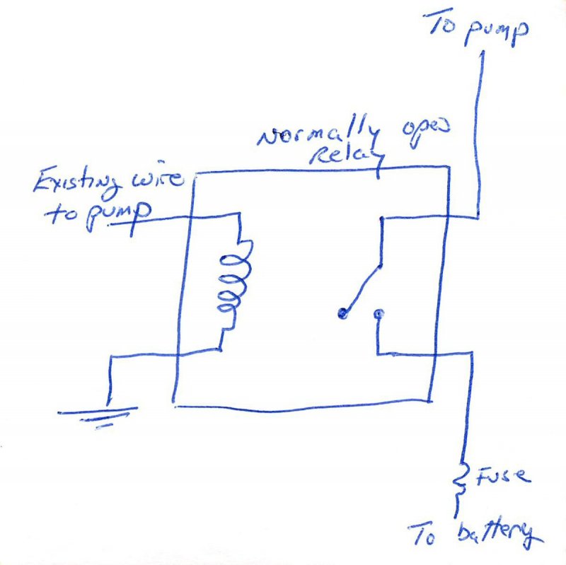

De plus, il faut savoir concevoir un circuit plus moderne, avec des relais en abondance pour alimenter directement les gros consommateurs:
D'où mes questions, car je ne suis pas trop porté sur l'électricité:
- certains ici se sont-ils attaqués à la rénovation complète d'un circuit allant au-delà du simple remplacement du faisceau sinon, au moins au montage de relais pour l'alimentation directe de certains gros consommateurs?
- y a-t-il des recommandations de base pour concevoir ce type de circuits?

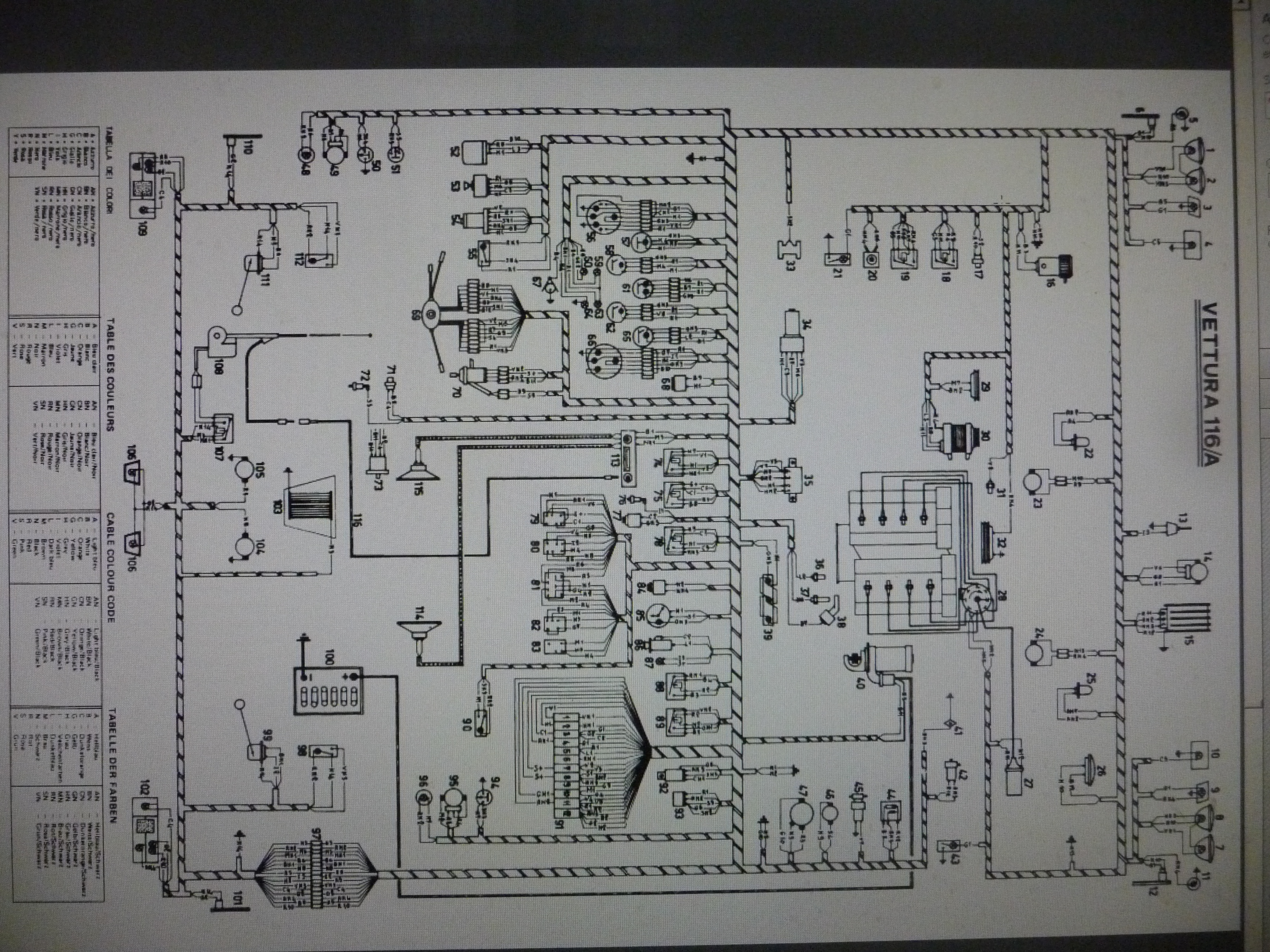

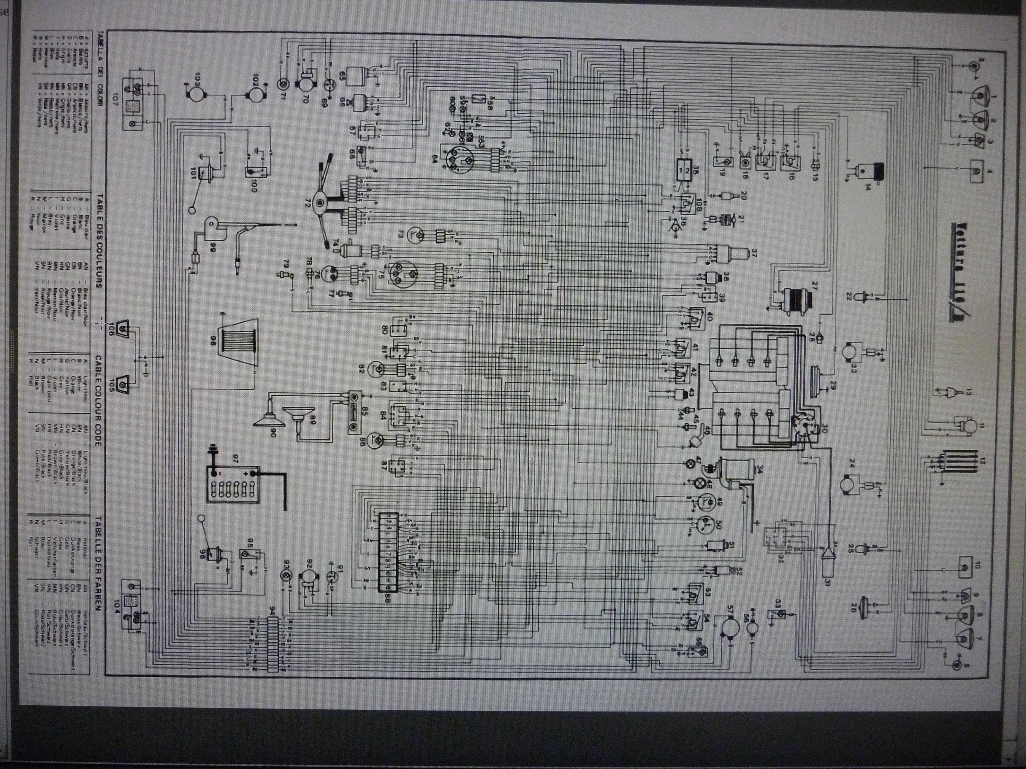

Il faudra prendre une loupe et s'armer de patience pour analyser le schéma électrique disponible de l'Indy 4900:
Heureusement le schéma des 4200-4700 donne aussi une représentation du faisceau, ce sera utile:
Apparemment, il y a déjà pas mal de relais, notamment pour les phares, ventilateurs divers, etc..
Par contre les pompes à essence ne semblent pas commandées par relais.
Comme indiqué plus haut, ce sera donc certainement utile de modifier leur câblage.
