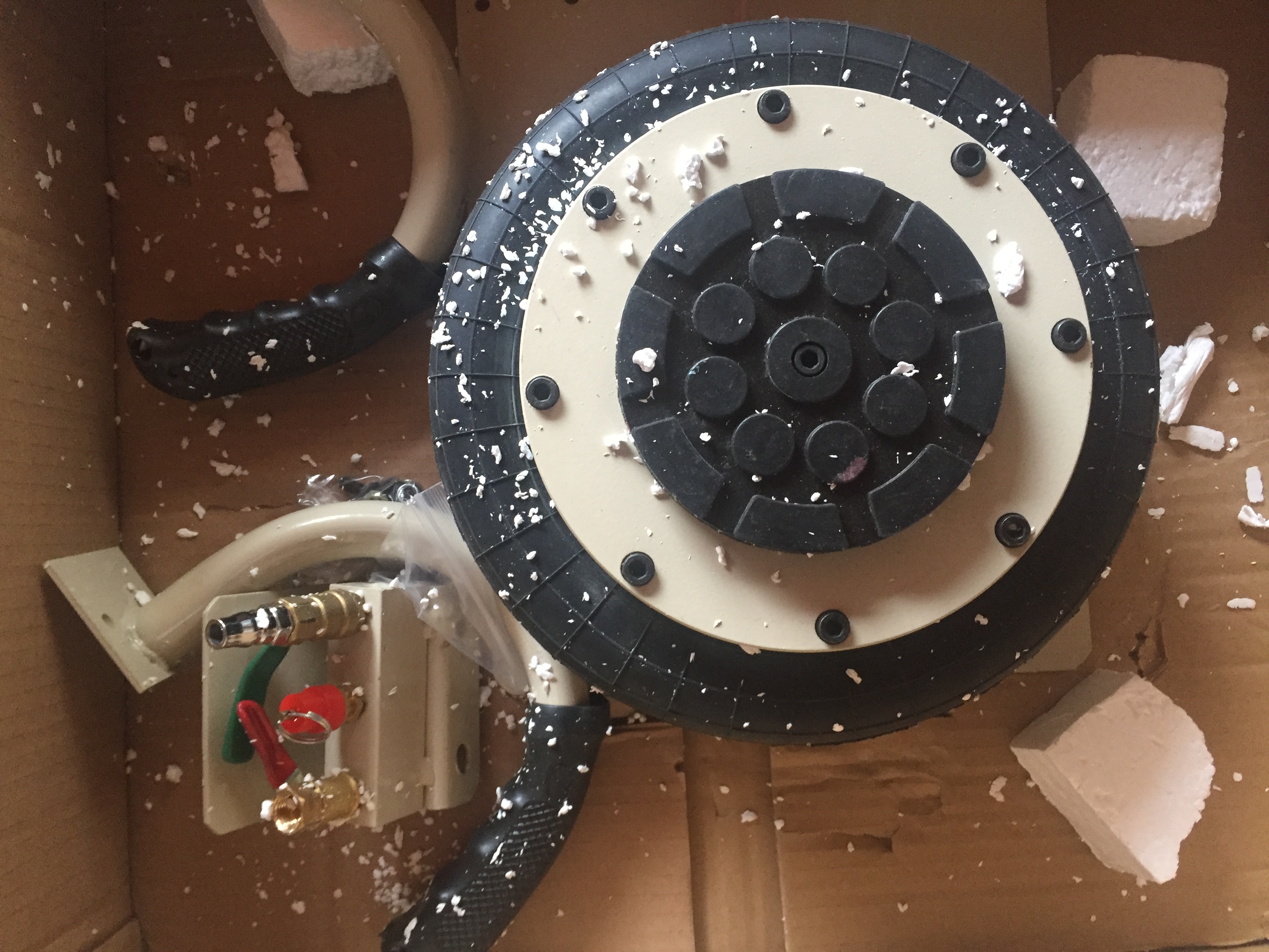

pour gagner de la place, qui a l'expérience de

Intéressant.
Avec un compresseur ou une pompe?
Et quid de la sécurité: le petit tuyau, les raccords, les boudins, les joints...

Mon garagiste soulève mon camping car avec un cric boudin...

Oui mais est-ce qu'il travaille dessous avec juste le cric boudin?

Reçu, en fait c est beaucoup plus large que ce que je m imaginais.
![5E2AC861-A25B-4FCF-86BA-FD2AD35EA980.jpeg (2.02 Mio) Consulté 1544 fois 100 euros environ](./download/file.php?id=1243&t=1&sid=c99fa1c1289a38faae3e4ac79fce3000)
- 100 euros environ

Dis-nous en plus sur la tuyauterie, les raccords et valves et l'aspect de la construction du boudin et de ses joints (pour la sécurité).
Et puis des tofs sous ta masette pour qu'on juge de l'encombrement et de la hauteur de levage
