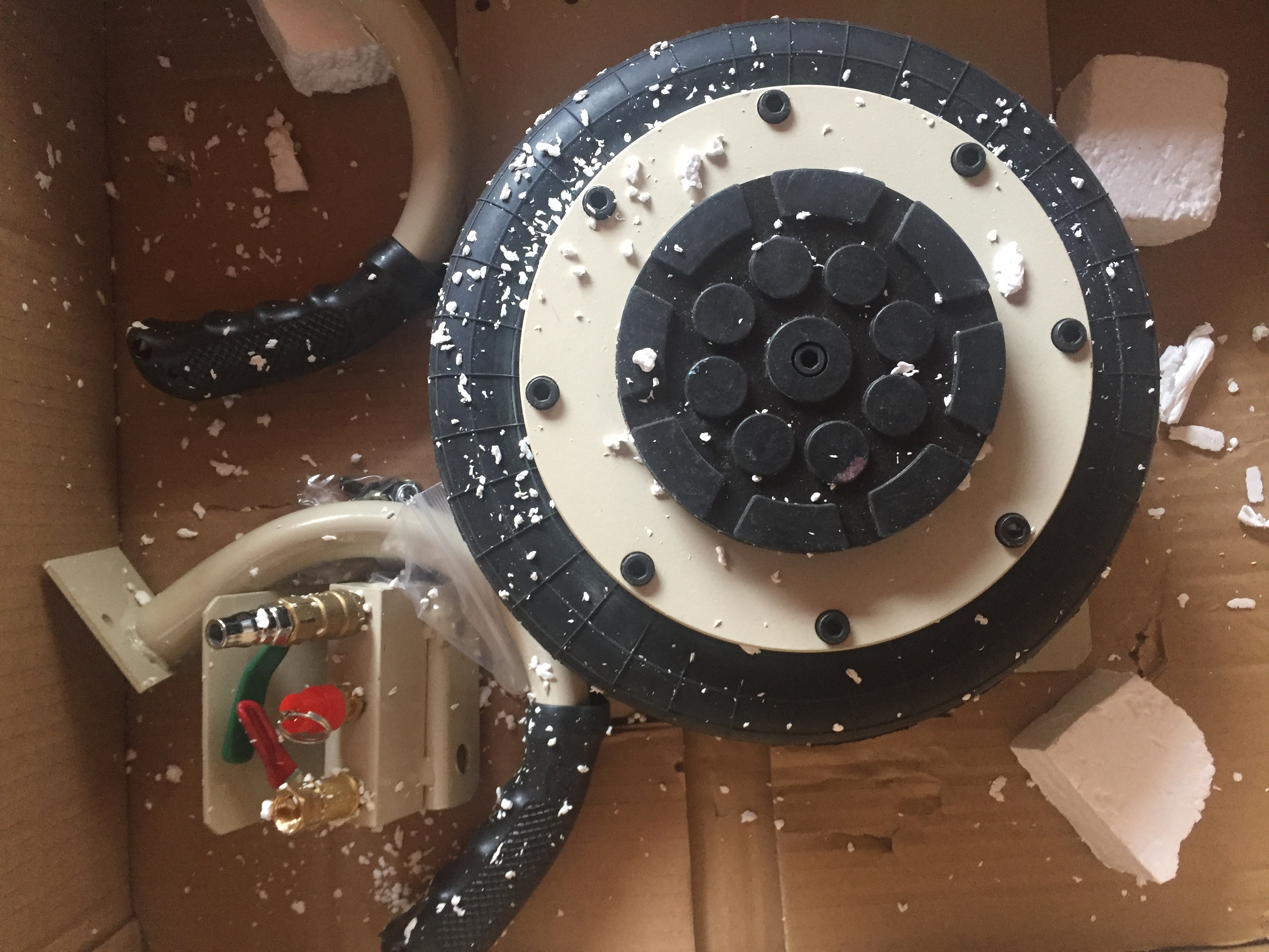

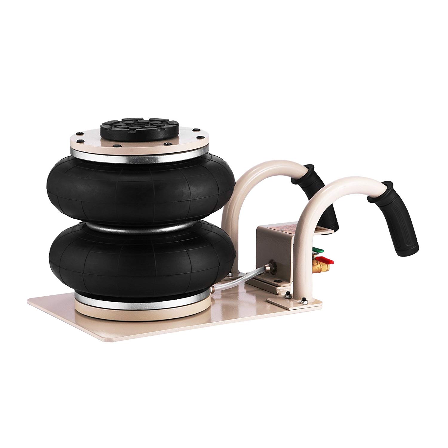

pour gagner de la place, qui a l'expérience de
Messages : 9213
Re: [3200 GT] Comment levez vous votre maserati?
Intéressant.
Avec un compresseur ou une pompe?
Et quid de la sécurité: le petit tuyau, les raccords, les boudins, les joints...
Messages : 4853
Mon garagiste soulève mon camping car avec un cric boudin...
Messages : 9213
Oui mais est-ce qu'il travaille dessous avec juste le cric boudin? :mrgreen:
Messages : 10601
Reçu, en fait c est beaucoup plus large que ce que je m imaginais.
100 euros environ
100 euros environ
Messages : 9213
Dis-nous en plus sur la tuyauterie, les raccords et valves et l'aspect de la construction du boudin et de ses joints (pour la sécurité).
Et puis des tofs sous ta masette pour qu'on juge de l'encombrement et de la hauteur de levage :)
