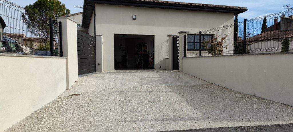

je relance ce sujet, car ma GS arrive bientôt. J'ai une pente pour l'accès à mon garage (en montée, env 10% max de pente je pense).
Habituellement, je rentre en marche arrière car c'est plus pratique pour sortir de la voiture dans le garage (et plus facile pour sortir de mon chemin d'accès lorsque je repars).
je fais donc une marche arrière à faible allure, passe au pas lorsque j'arrive à ma porte de garage, voire fait une petite manœuvre supplémentaire, soit sur le plat dans le garage, soit dans la montée pour me remettre correctement. Bref, pas l'idéal pour l'embrayage, mais pas le choix. Rentrer en marche avant serait plus pratique car je n'aurai probablement pas à m'y reprendre une ou deux fois, je monterai direct, en faisant un peu moins patiner l'embrayage.
Mes questions :
Pensez-vous que, compte tenu de la pente (photo ci dessous), l'embrayage va beaucoup morfler ?
Savez-vous si la gestion de l'embrayage est identique en 1ère et en marche arrière (même patinage ?)
Enfin, est-ce que ce mode "manoeuvres" existe sur la GS ?
Merci !

J'ai l'impression que ton garage est quand même assez large.
Perso je monterais en marche AV, quitte à bifurquer un peu sur ta droite une fois le rétro passé, pour dégager ton ouverture de portière.
Je fais ainsi dans un de mes box (sans pente).

Mmmhhh.
Ca dépend vraiment de comment tu vas t'y prendre.
Si tu démarres ta marche arrière sur du plat et qu'une fois lancé tu fais tout d'une traite, ça n'est pas problématique.
Si tu dois manoeuvrer ou être un peu hésitant (lacher la pédale d'accélérateur à un moment), oublie.
Fais l'essai tu seras fixé, de toutes façons, ce n'est pas en une fois que ça va le cramer, ça se sent très bien quand l'embrayage souffre.
Pas de mode manoeuvre sur la GS non (ça existe sur certaine 4200, en R ou en 1, vous appuyez sur "down" et ça passe en mode "manoeuvre").
Cependant, ce mode agit en augmentant encore le patinage de l'embrayage pour rendre la manoeuvre plus souple, au détriment de la durée de vie de l'embrayage.

La porte est assez large, il doit y avoir 40/50 cms de marge en gros (donc 20 par coté), mais de la à passer, en marche arrière aux rétros à 15 kms/h sans rien toucher à chaque fois... c'est chaud ! (notamment qu'il faut serrer un peu quand même car ensuite, à droite, il y a la porte qui monte à la maison... qu'il ne faut pas que j'obstrue.
Je tenterai voir si ça sent le cramé. Je pense que je peux reculer sans lâcher la pédale, mais vraiment à vitesse réduite. Avec une manuelle je joue un peu avec l'embrayage mais pas trop tout de même. Sinon marche avant obligatoire sans tenter de faire patiner.
Pour la maison, c'est Mme qui a choisi (comme par hasard) je lui avait bien dit que c'était pas adapté à notre usage !
Sinon je rachète une 3200. Gemini, j'ai vu que ta distri était à jour sur l'AC, tu t'en débarrasses pas par hasard ?!

Comme Froggie, je la monterai d'une traite en marche avant.
Pour sortir, tu donnes de l'élan en marche arrière puis tu gères la descente sur un freinage coulant au point mort.
En prenant le coup il n'y aura aucune conséquence sur l'embrayage.

Uzy_Hoy a écrit :Comme Froggie, je la monterai d'une traite en marche avant.
je pense que ça sera comme ça effectivement. Pour ressortir aucun problème en marche arrière, je peux engager la descente et me mettre au neutre. C'est juste que j'ai une mauvaise visibilité sur la circulation de la route car j'ai mes deux murs d'enceinte qui me cachent la route.

Même avis que tout le monde, en marche avant.
Et même avec une 3200 je ferais pareil, l'embrayage s'use pareil...
Tu rajoutes un panneau "ATTENTION sortie de Maserati" Ou un miroir de chaque coté sur le grillage.

En marche arrière ok si tu peux le faire d’une traite sans t’arrêter.

Ouais je miroir est en place !joeley a écrit :Même avis que tout le monde, en marche avant.
avec la 3200 l'embrayage s'usait certainement un peu oui, mais le prix de remplacement n'est pas le même !
