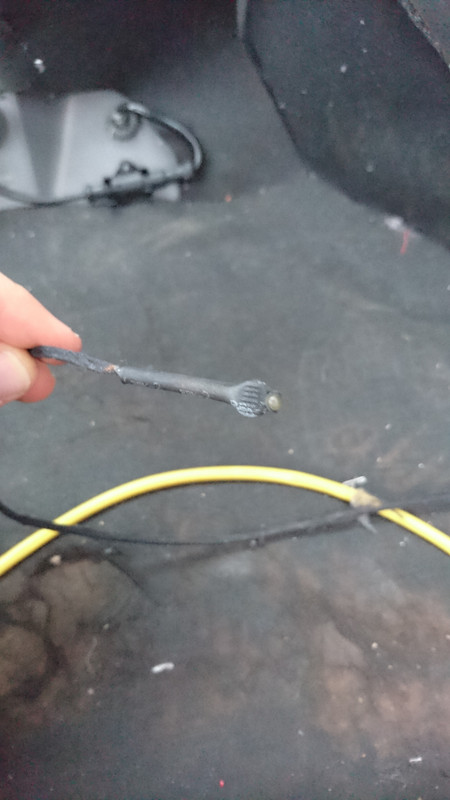

Commençons par le bouton mystère... Il est logé dans le cache inférieur de la colonne de direction, en bas vers le fond proche de la tirette de réglage en hauteur/profondeur du volant. J'ai essayé d'appuyer dessus (avec une légère crainte que la voiture n'explose, rire) mais rien ne se passe...

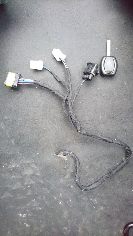

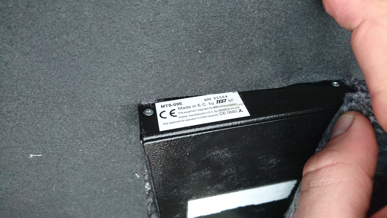

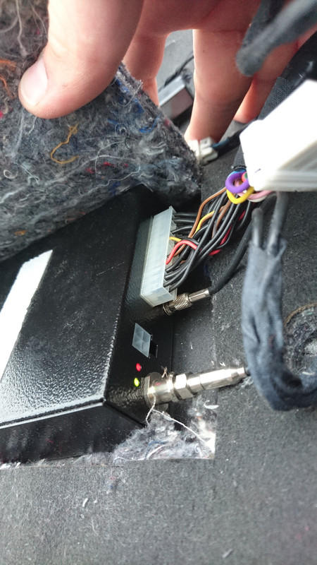

Ensuite le boitier, il est situé sous la plage arrière au centre, sous un carré de mousse isolante
Image 2
Il porte la référence MTS-09E made in E.C by Test SRL
Image 3
Il a la particularité d'avoir deux LED rouge et verte toujours allumées. Ayant des soucis de décharge de la batterie si la voiture ne roule pas durant quelques jours, je me demande s'il ne fait pas partie de sources de consommation passives... (si j'étais certain qu'il ne serve qu'au GPS de la voiture qui ne me sert à rien, je le débrancherais illico.....)

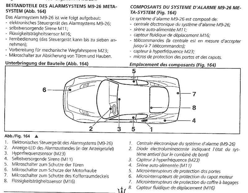

J'ai aussi ce boitier d'alarme M16 MYKRO monté sur le flanc du support de haut-parleur arrière gauche sur la plage arrière. Est-ce l'alarme d'origine ou a t-il été rajouté par les anciens proprios ? J'imagine que le réglage de la sensibilité correspond à celle du capteur de proximité....

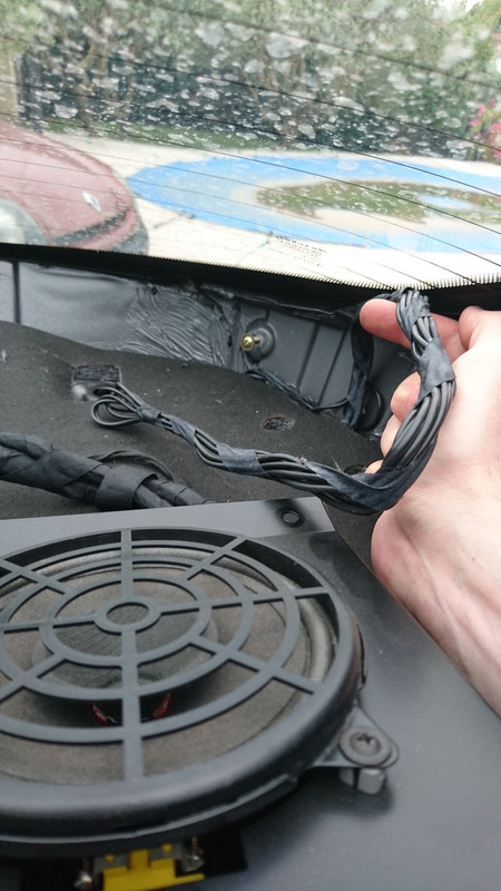

Toujours sur la plage arrière, j'ai cet enroulement de fils. Je me suis dit que cela pouvait être les câbles des haut-parleurs, mais je n'en suis pas vraiment certain.... un avis ?
Image 5

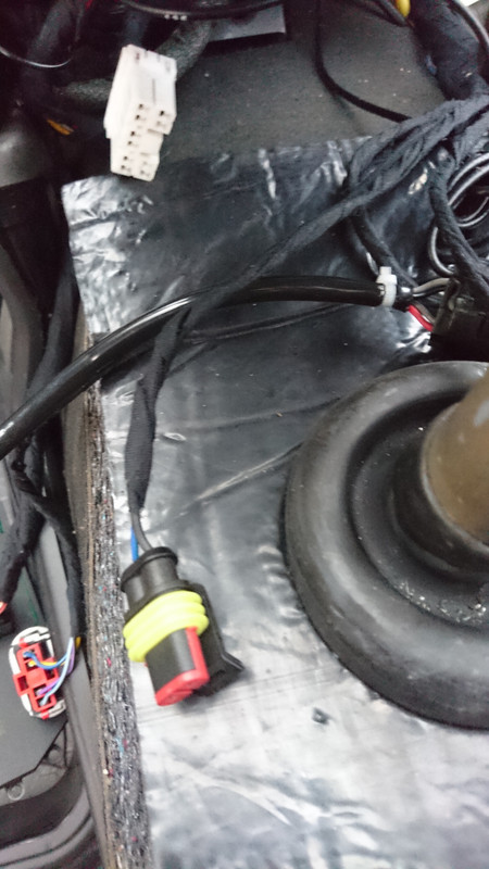

Pour en finir avec la plage arrière... voici le premier connecteur mystère, qui arrive du même faisceau reliant le boitier de transmission de données. À lui se raccordent 8 fils.
Image 6

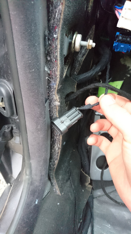

Maintenant sous le siège arrière gauche, se trouve cette antenne, qui, je pense, est l'antenne de fermeture centralisée. Quelqu'un confirme ?
Image 7

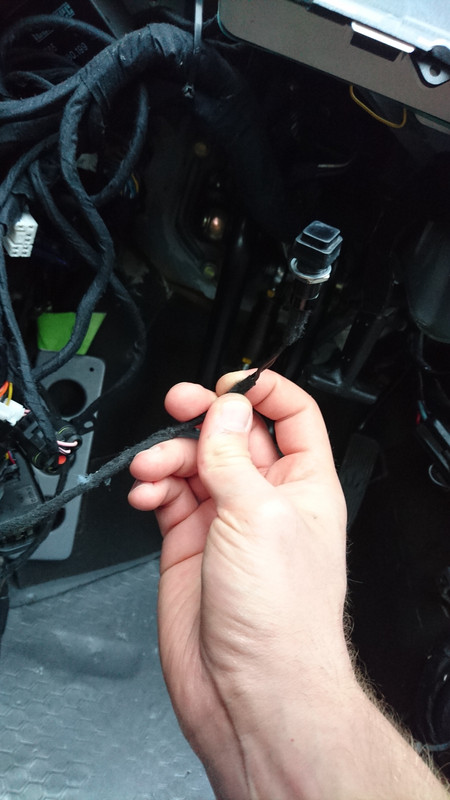

De même, une seconde antenne se ballade sous le montant de porte conducteur. Aucune idée de sa fonction....

Pour ton boitier Ovni je dirais traceur gps ? Je crois que ca se faisait beaucoup en Italie. Il parait que la mienne en a un de desactive... pour l odeur d essence j ai eu ce ob et ca venait de la goulote qui avait un peit trou. Je n avais plus de petite depression a l ouverture du bouchon, une foit la goulotte changee plus de pb.

Je confirme aussi pour le traceur GPS. Il était monté sous la plage arrière.
Il ne faut pas trop chercher avec tous les connecteurs en plus. La 3200 a par exemple un pré-équipement pour autoradio-radiotéléphone, et un pré-équipement pour antivol commandé par satellite.
L'alarme d'origine ne cause pas... Ses composants sont ici :

Concernant l'alarme, je n'ai pourtant pas l'impression qu'elle ait été modifiée. Tous les composants cités dans l'extrait du manuel que tu as posté sont présents dans la mienne. (hormis le capteur hyperfréquence que je n'ai pas identifié)
En effet, il est bien probable que le fameux connecteur 7 broches qui sort du faisceau de l'auto radio serve au radiotéléphone. Reste à savoir à quoi les autres correspondent ^^

Laisse tomber, tu as acheté par hasard la voiture de 007, avec plein d'astuces et de gadgets. Revends la et achètes en une autre... :mrgreen:
Le boitier noir est probablement un boitier antivol. J'avais un client qui avait ca sur sa grosse Q5.
Plus de clé, il faut le boitier dans la poche (de chemise) pour que l'auto s'ouvre et démarre. Si on lui pique la voiture sans le boitier,
ca détecte et ca coupe à une certaine distance...

C'est terminé! Depuis pas mal de temps en fait.... Je vais m'occuper de faire un post pour y apporter toutes les réponses. J'ai remonté tout l'intérieur de la voiture.
Les boitiers bizarres dont on ne connaissait pas l'origine, en fait c'était un système after-market de traceur GPS / anti-carjacking.. J'ai galéré pour réussir à retirer le bazar que ça m'avait fichu dans le faisceau. Mais maintenant c'est bon, tout est niquel, plus de batterie qui se vide en quelques jours. C'est mieux :D
