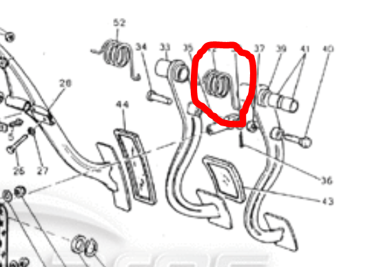

Plutôt que de chercher un modèle bitube je chercherais un fiât ou alfa, de bonnes chances de trouver à mon avis. Sinon partscollector.com à peut être ça en photo sur son site.
Messages : 7186
Re: [430 & dérivés Biturbo] Ressort pédale d'embrayage
Suzuki Swift 1,2 GLX Hybride
Messages : 2060
Trop fort Bernard la classe :D 8-)
Ben voila c'est trouvé.. Si tu prends chez eux, ca vaut le coup d'acheter d'autres trucs pour amortir le transport... C'est une mine d'or et aucun soucis, j'ai commandé 2 fois chez eux. Il faut faire une riquiesta pour qu'il t'indique un prix, que j'ai trouvé raisonnables dans mon cas.

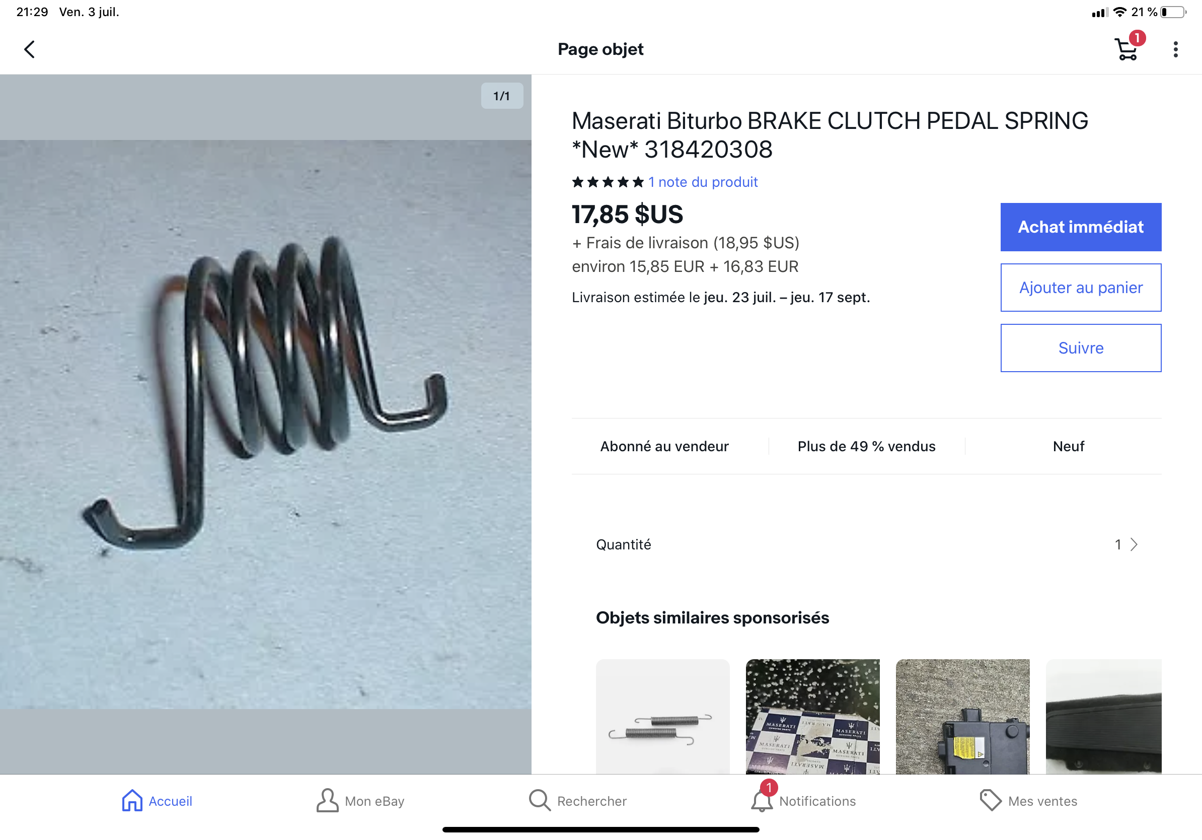

bay a écrit :Référence 318420308
https://www.partscollector.com/en/mostr ... colo=12187
Merci Bay

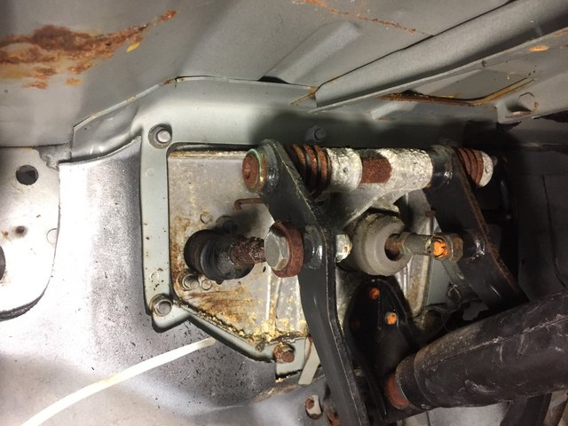

Je viens de découvrir mes ressorts sur la 430 et c'est bien pourri. :roll:

waouhou
je vais regarder chez moi ce we
cette couche blanche poudreuse sur les pièces en alu viend d une réaction ac un acide
qu'est-ce qui peut faire ça a ce niveau du compartiment ?
