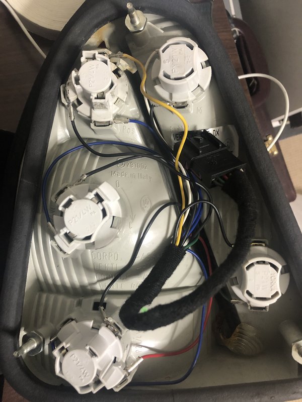

Comme promis je vous apporte des nouvelles !!
Bon ça commence bien, mes vérifications n'ont pas été les bonnes, je ne dévissais pas le bon culot, dans le garage il ne fait pas grand jour en même temps (pour mon excuse) :? :shock:
Ce matin, masque sur le nez, je recommence l'opération en dévissant le bon culot :lol:
Et là : SURPRISE !
Merci pour ton aiguillage CBi, ça a bien commencé à chauffer :o :cry:
L'optique n'a pas subit encore par chance, je vais donc remplacer le culot et l'ampoule, je vais passer commande dans la journée, la belle part à la carrosserie demain pour le traitement du pare-choc afin qu'il soit tout beau (effacer les petites marques et traces de gravillons) ! ;)
Si quelqu'un dispose de la référence de la pièce en plastique où l'ampoule s'emboîte je suis preneur, je n'ai pas réussi à trouver sur RedParts :cry:

Et bien voilà = j'ai le même, mais fondu ! :evil:
Malheureusement, je ne pense pas que le porte culot soit vendu séparément = sur toutes les listes de pièces, le feu arrière apparait comme un ensemble.
Par ailleurs, est-ce que tu arrives à comprendre où et pourquoi ça a chauffé ? Porte-culot, ou plutôt le boîtier du phare (auquel cas c'est bien tout le phare qu'il vaut mieux changer) ou ampoule (auquel cas tu peux peut-être recycler ta pièce "réchauffée" bronzée mais qui parait intacte) ?
Sur la mienne, la situation était trop avancée pour que j'arrive à tirer des conclusions... Ampoule tenant mal dans son logement et qui "shunte" avec les vibrations du véhicule ?
Au passage, note que 3 des 4 "porte-culot" du phare sont identiques = tu pourrais donc essayer pour commencer de ne changer que l'ampoule, et permuter ton porte-culot bronzé avec celui du bas, qui est moins sollicité.
Une seule bonne nouvelle dans cette histoire = le bloc feu arrière est très facile à changer !

L'ampoule a bien du jeu dans le culot, après comment est-ce que ça a chauffé, sûrement à cause de ce jeu :!: :?:
Oui j'ai bien noté ce point en démontant, ce sont les feux de position, de frein, et antibrouillard qui ont le même si je ne me trompe pas ;)
Ca peut être une idée en effet, celui du bas correspond à quelle fonction ? (J'ai quand même peur que ça cause des dégâts à la longue...)
Si j'intervertis, il vaudrait mieux le faire avec le feu de recule qui est peu sollicité par rapport aux autres... ?

geoffrey_ml a écrit : Oui j'ai bien noté ce point en démontant, ce sont les feux de position, de frein, et antibrouillard qui ont le même si je ne me trompe pas ;)
Les supports identiques, identifiés P21/4W sont en effet en haut le feu stop, au centre le feu principal, et en bas le feu anti-brouillard, qui sous mon climat ne s'utilise pour ainsi dire jamais. Le feu de recul P21W et le clignotant PY21W ont une forme différente.
En regardant à nouveau ta photo de la pièce qui a chauffé, il est manifeste que l'échauffement ne s'est pas produit au niveau des points de contacts "extérieurs" pièce vers phare mais bien à l'intérieur = au plus près de l'ampoule.

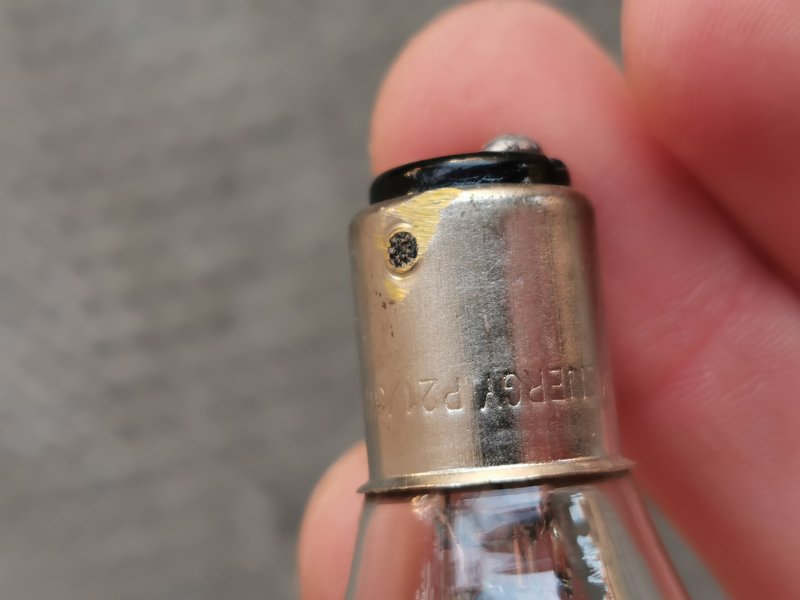

Ne cherchez pas plus loin, j'ai trouvé la cause de la chauffe...
Quand on regarde la photo de l'ampoule le téton a été comme limé...
J'ai suis allé cherché l'ampoule et devinez quoi !
Ils ont mis du P21/5W :x
L'ampoule flotte dans le culot ce qui a sûrement provoqué le tout ! :x
J'ai donc changé l'ampoule et vérifié les autres..
Merci pour votre aide !!!! :) :Maze
J'ai bien mis du P21/4W et tout est rentré dans l'ordre ;)
