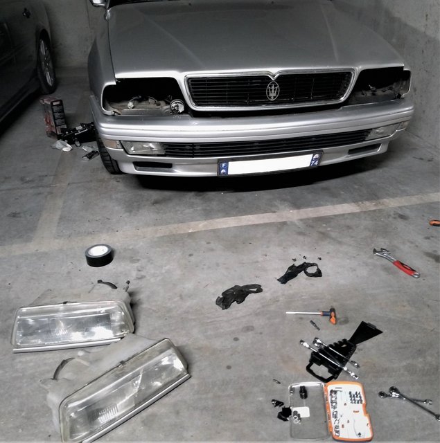

Tout d'abord le phare après un démontage, le droit a eu une réparation par l'intérieur avec de la résine qui durcit à la lampe UV. J'ai bien comblé le trou et "chargé" la dépression et renforcé les fêlures. Au final, c'est étanche et renforcé, paré pour la pluie et l'hiver.
Les deux phares ont été recouverts d'un film synthétique pour prévenir de futur dégâts. Je vais voir comment ce film se comporte dans le temps et à l'usage. Cela me permet de me faire la main sur la pose pour ensuite bien réussir les phares de remplacement que je trouverais. Car là j'ai pas mal galéré et le résultat n'est pas parfait.

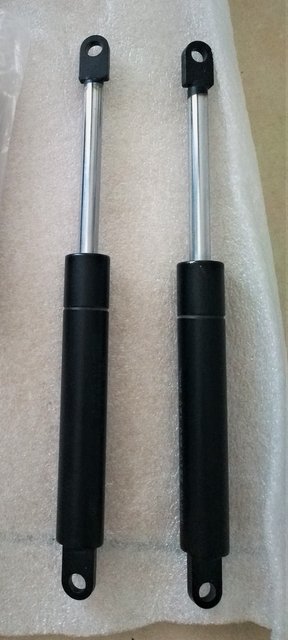

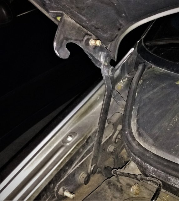

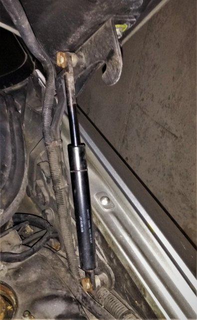

Ensuite les vérins de capot, c'est simple il en manque 1 et l'autre est en fin de vie. J'ai pu m'en procurer pour les remplacer.
Cédric

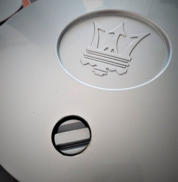

Au niveau esthétique, j'ai nettoyé et fait briller les centres de roues.
Les vis antivol ont reçues un traitement avec un phosphatant puis un petit coup de bombe galva.
Enfin, les fissures ont été renforcées à la colle époxy pour éviter qu'elles de s'agrandissent trop.

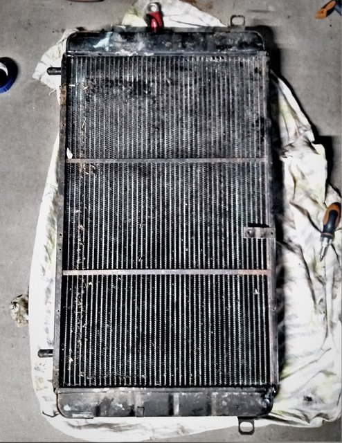

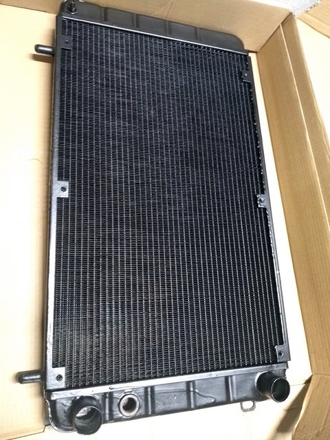

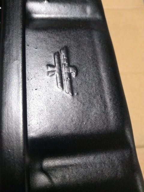

Le radiateur avait une fuite. Donc démontage, passage chez le réparateur et remontage.
Cédric
Quattroporte IV 2.0L v6 1995

Localisation : Val d'Oise
Re: Quattroporte IV 2000 V6 1995 ext.Gris/int.Bleu (Cédric/9
Message par hubris »
C'est beau quand c'est neuf
Cédric

Vraiment top ce radiateur ;)

Merci, tout le mérite revient à l'artisan.
J'ai de la chance que ce type de savoir faire se pratique encore et pas trop loin, il est à Montfermeil et fait ça depuis plus de 20 ans.

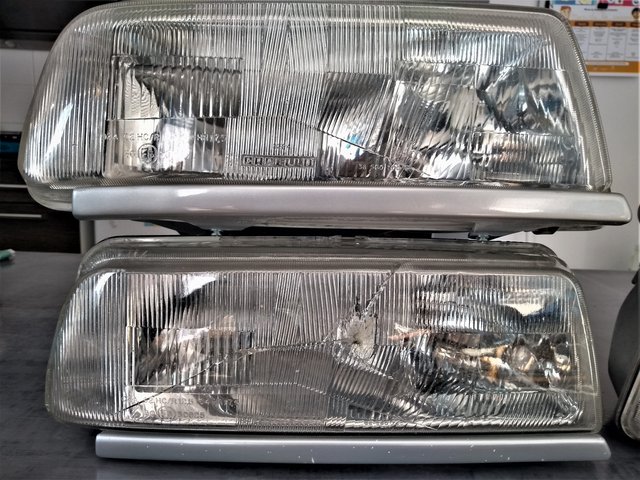

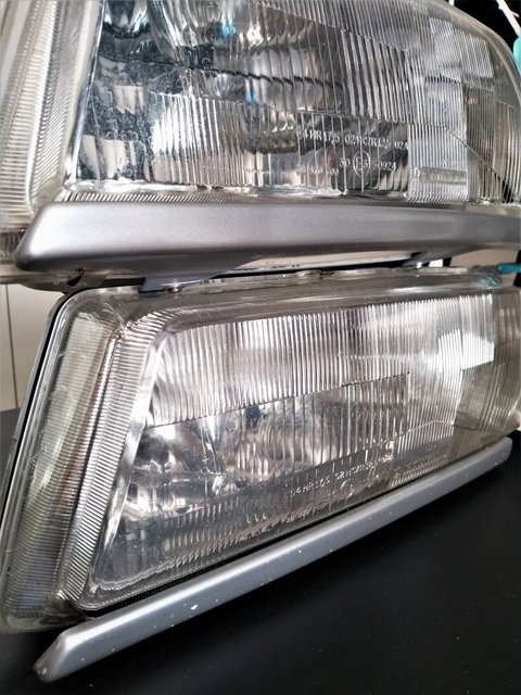

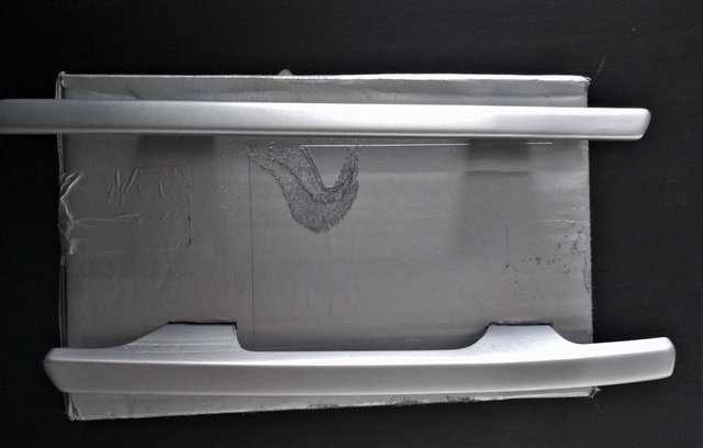

une bonne nouvelle, les phares ont été trouvés.
En plus il y avait les baguettes du dessous, avec pas mal de ponçage et coup de peinture plus tard cela passe bien.
Cédric

Wouahou tu en as deux’pairs? Félicitation. Ils sont superbes. Ils ont été ouverts et nettoyés?

Merci, comme je n'ai pas trouvé que le phare droit seul, j'ai été obligé de prendre une paire mais bienheureux d'en avoir trouvé une.
Je ne sais pas si les nouveaux phares ont été rénovés mais ils présentent bien.
Après cela fait plus 1,5 paire de phare avec la glace fêlée mais au moins pour le contrôle technique je n'aurais pas à m'inquiéter pour ça.

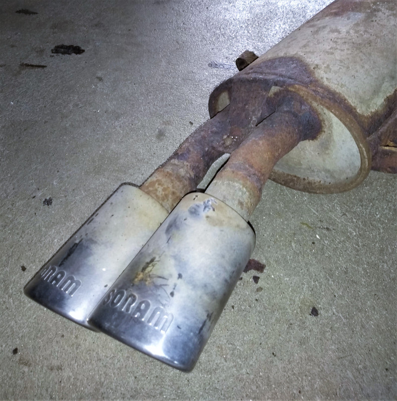

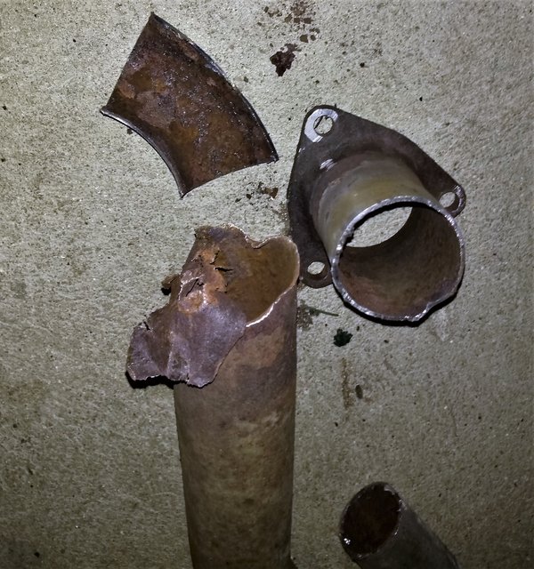

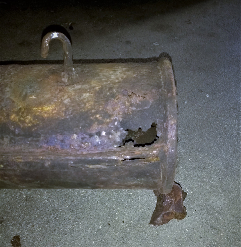

voici à quoi ressemble un silencieux cuit cuit cuit :
Cédric

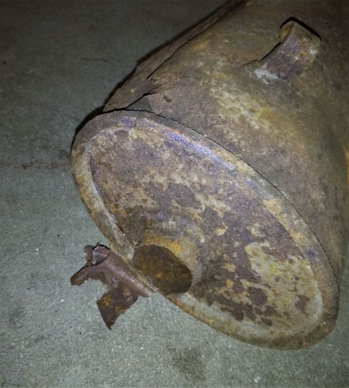

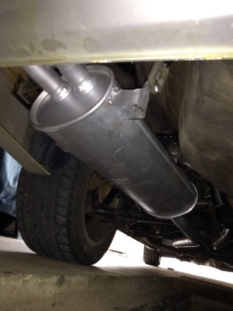

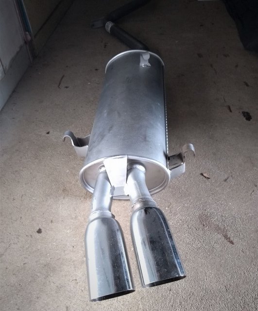

On a bien passé du temps à venir à bout des vis, elles étaients complètement soudées...
C'est quand même plus correct maintenant :
Cédric
