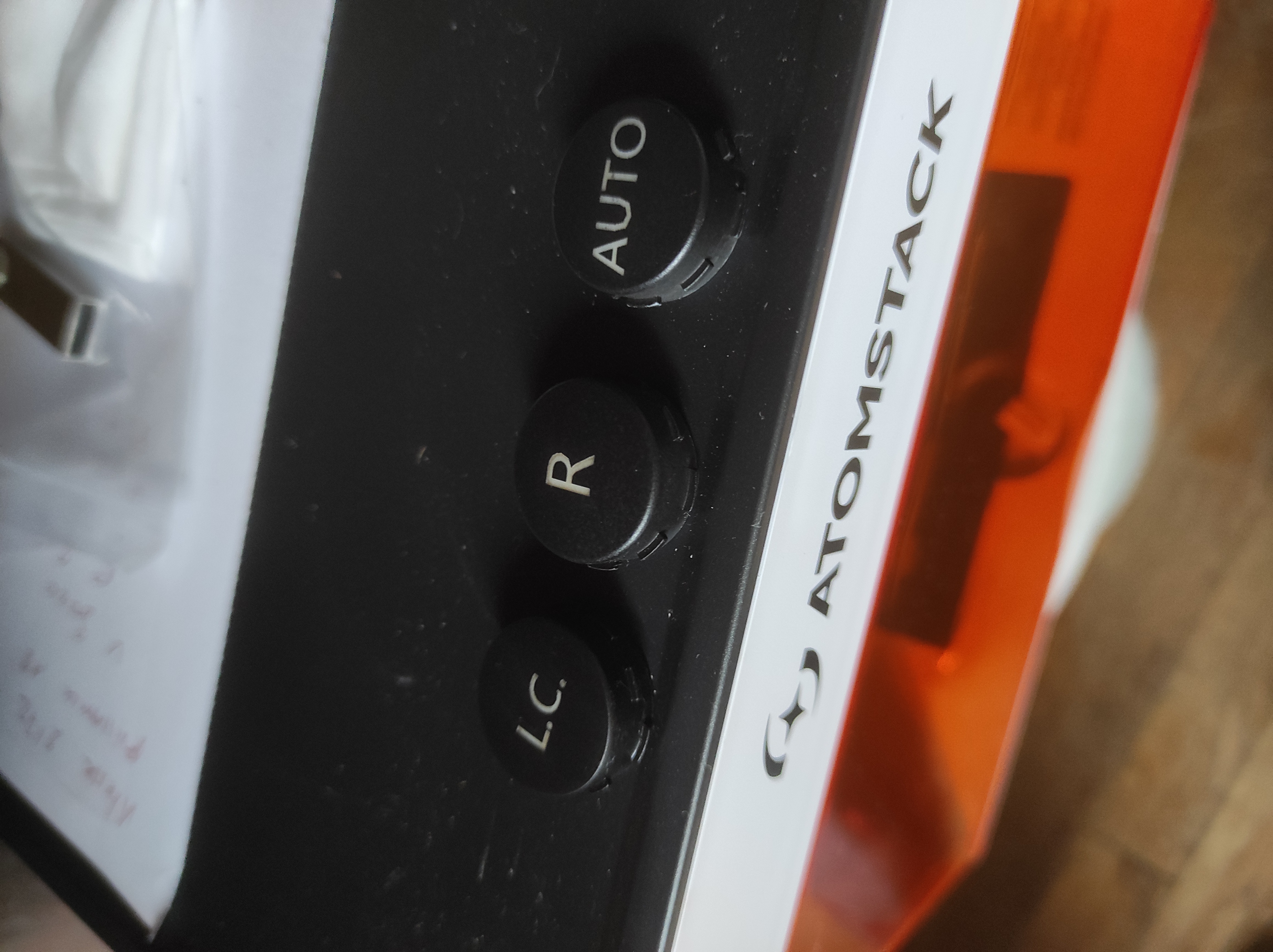

Salut les amis je me suis inspiré de ce post pour mes boutons de 430.
Mes réglages sont différents
Puissance 15% vitesse 1800 en deux passes croisées.
Imprimante premier prix 20w.
Ça le fait !
