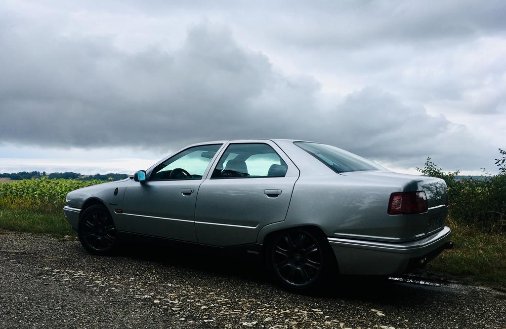

Juste pour le plaisir, quelques images de mon EVO dans ce beau paysage du Sud Ouest ;)

Belles photos, belle voiture!
Ce ne serait pas l'église de Mombos par hasard?

Très belle série....

Merci Fred!! je pense avoir chopé ton virus de la Quattroportite aigue :D
et pour l'église, c'est celle de Través dans le Gers

Merciii le cadre aide beaucoup!

Très belles photos ! J'adore les bas de caisse foncés comme les jantes ! C'est top ! :)

Merci Maseramo !!! Elle ne fait pas toujours l’unanimité auprès de certains puristes  :)
Je trouve que ça lui donne un peu de "nervosité"…
