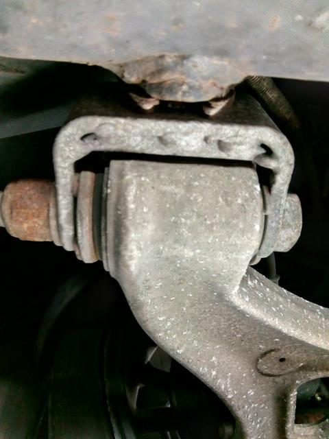

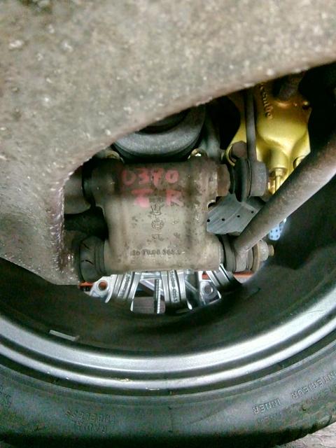

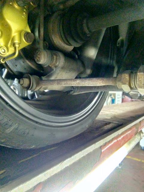

Je suis de retour après la géométrie.
Un problème de carrossage a été diagnostiqué. Une roue est positive et l'autre négative. Il m'a dit que vu l'état des silent bloc, c'était normal et qu'il n'allait pas faire la correction. C'est complétement inutile et ne m'a rien facturé (commercial non ?). Par contre, il m'a dit ne pas être capable de vérifier la présence de jeu dans les rotules. Ca m'ennuie de claquer des centaines d'euros sans être certain de ce que je fais. Si j'ai bien lu, c'est côté route qu'il faut vérifier ?
Bonne nouvelle, il y reste de la marge pour ajouter des rondelles, même si une a déjà été utilisée. Je pense que j'ai de place pour environ 4 mm.
Les biellettes ne sont pas pliées.
Place aux photos :
Roue droite
roue gauche
roue droite
J'ai eu deux réponses pour les triangles d'occasion, une offre à 600 +30 euros et l'autre à 400. A 400, je ne pendrai pas les deux pour être certain ? Vu la demande, ça dépannera toujours un copain. Et comment savoir que ces pièces d'occasion sont valables ?

Bon, à priori, il n'y a rien de plié donc...
On entre dans un problème de syntaxe maintenant.
Il te parle des silent blocs.
Pour moi, le silent bloc est au niveau de la jonction châssis triangle pas au niveau de la rotule.
Si ces silent blocs sont foutus (mais je ne vois pas comment ça peut se diagnostiquer en statique, il faut un banc comme au CT qui met les pneus sous contrainte pour le voir;à la main, je doute que l'on y arrive).
S'il s'agit de ces silent bloc là ils se changent pour bien moins cher que les triangles.
Si par silent bloc, il parle du caoutchouc de la rotule, à nouveau ça se change, le remplacement du triangle étant inéluctable uniquement si il y a du jeu.
A nouveau, ça ne se voit que rarement à la main.
Ne commande rien sans avoir de diagnostic précis.
