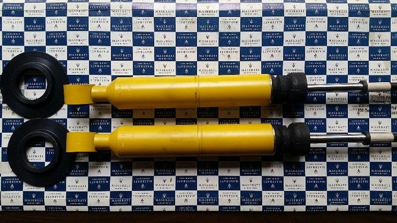

William a écrit :Le test de suspension est super bon. En fait, il est trop bon. Sont montés , 4 amortisseurs Eibach.
Etrange un test de suspension trop bon ?
Eibach, c'est pas les ressorts ? C'est écrit dessus...
Il me semble pas connaitre d'amortisseur Eibach... :?
Sur les photos que tu as mis, il me semble voir des amortisseurs classiques Maserati Bilstein. Même couleur, même forme.
Sur ma voiture d'origine Allemande, le Contrôleur pour le TÜV avait aussi dit que la suspension n'était pas d'origine. Et mon vendeur l'avait cru. Sauf que tout était d'origine... :roll:

Messages : 4853
Re: [3200gt] jeu articulation suspension arrière inférieur
J'ai les mêmes à l'arrière, et pas les mêmes à l'avant (j'ai la suspension pilotée).
A l'avant je pense que c'est des Bilstein non réglages de 3200. J'en ai déjà vu des comme ça. Tu n'as donc pas la suspension pilotée. Pas de bouton sport sur la console centrale.
Par contre j'aurais pensé que les arrières soient de la même couleur et non réglables en hauteur... :?:
Si je peux me permettre, les amortisseurs non pilotés de 3200 ne sont pas réglable en hauteur.
Je n'ai jamais dit qu'ils n'avaient pas les mêmes ressorts...
Par exemple réf 387000012 pour derniers modèles de 3200 sans suspension skyhook.
