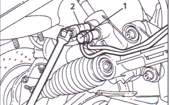

Pour le circuit DA, j'ai vidangé le circuit en retirant la vis banjo sur la crémaillère de direction repéré 1:
Là encore, l'huile ne semblait pas si dégradée que cela....
Par contre , je n'ai récupéré que 0.8l sur les 1.7 d'huile de contenance...
Par la suite bien purger en faisant tourner le moteur et tourner le volant de butée en butée (elle était sur cale donc plus facile à manoeuvrer les roues sans forcer)...

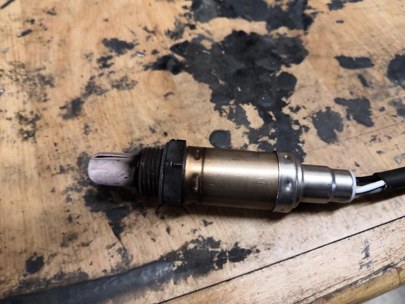

-Contrôle Lambda; au départ je pensais les remplacer mais en les inspectant de près, elles ne semblent pas si vieilles que cela.
Qu'en pensez vous?

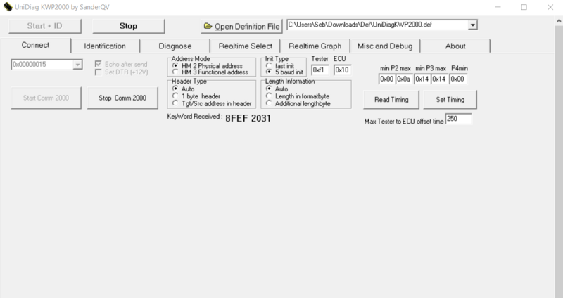

J'ai souhaitais connecter le laptop à l'ECU de la voiture avec Unidiag.
L'installation d'unidiag et du chipset FTDI du lecteur ODB s'est fait sans Pb (sous windows 10).
Pas de message d'erreur à l'ouverture du soft, on alimente l'ODB avec l'adaptateur et on connecte sur la prise 3 broches du vehicule.
Le switch de l'ODB est bien sur "1".
Passage sur 5 bauds puis connect; j'ai bien une réception du "keyword"(8FEF2031) mais j'ai pas l'impression d'avoir de connection (le contact est bien sur "MAR").
Voici l'écran que j'obtiens:
Après je n'ai pas de "CEL"; donc est-ce normal?
Seb
Messages : 4832
Re: 3200 GT gris Alfieri ZAMA38A000000845
Il faut cliquer sur diagnose.
Pour les lambdas, à mon avis on ne peux pas savoir si tout va bien en les regardant. Pour moi elles étaient pareil que toi, et HS.

Mes Lambdas avaient aussi la même tête et elles étaient HS.

Salut Joël
J'ai bien cliqué sur "diagnose" mais c'est vide...
Logiquement si pas de connection je n'aurais pas eu ce code "clé"?
Pour les sondes lambdas, je vais laisser celles là pour le moment, le fonctionnement du moteur me semble pas si mal...

Messages : 4832
Le commutateur c'est sur 7.
Ensuite Read DTC by Status
Si Number of items 0 faut pas se plaindre... :D

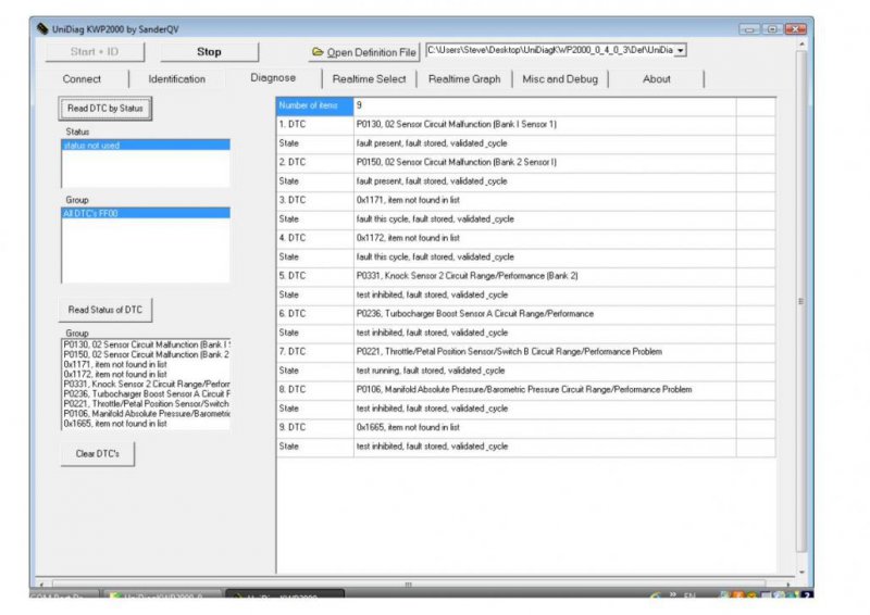

Messages : 4832
Si tu arrives à cette page c'est bon. Sinon c'est qu'il y a un truc...
Source SportsMaserati.com
Et si elle est vide, effectivement va faire bruler un cierge... :roll:

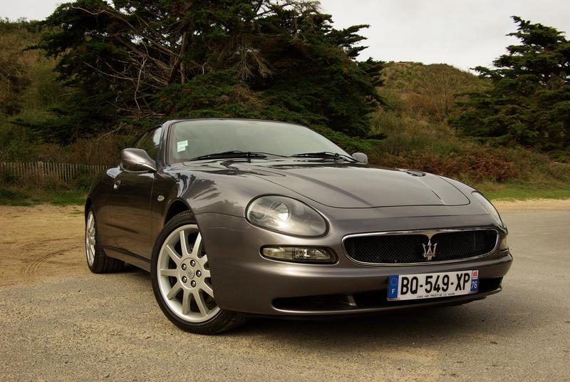

Cet apm petite sortie et quelques photos en vue d'une éventuelle vente ;)
Messages : 4832
Trop belle. ;)
Franck_65
Messages : 1028
Localisation : 74
Localisation : Haute-Savoie
Message par Franck_65 »
Bien plus jolie ici que la photo prise devant le garage.
Je mets la fiche à jour.
Une éventuelle vente !!! Quelle mouche t'a piquée ?
