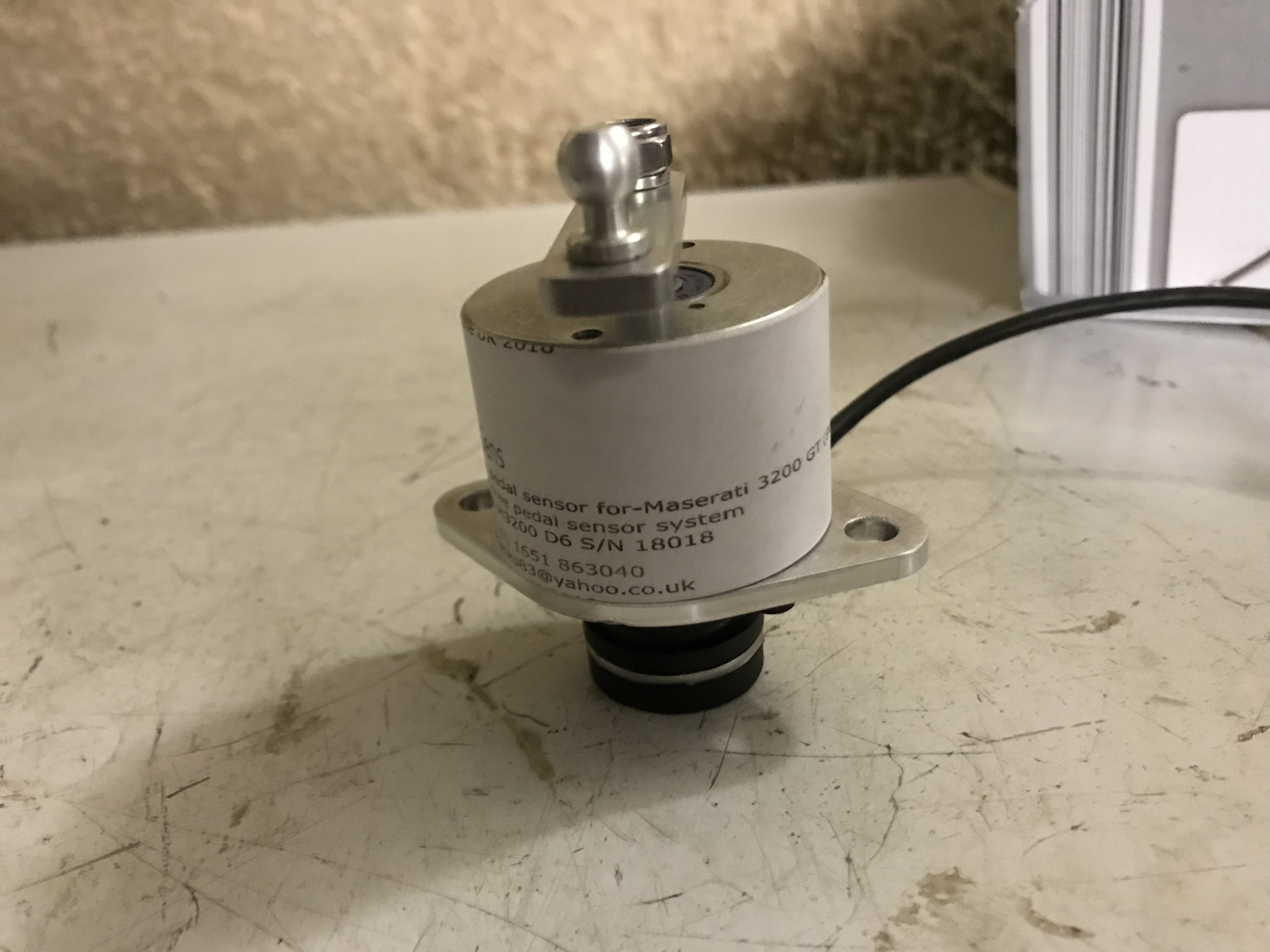

Voici les bonnes nouvelles, le TPS est changé et tout fonctionne à merveille. J’ai remonté les connecteurs par la même occasion. Merci encore à tous votre aide.Marc

Une idée du prix chez Mike Robert ? Livraison rapide en tout cas.
Voir une petite photo de la chose. C'est peut être le même que sur Ebay
Oups... la réponse est en bas de page 1.
Celui sur Ebay :
https://www.befr.ebay.be/itm/Maserati-3 ... :rk:1:pf:0
On dirait que Mike Robert garde le corps du potentiomètre d'origine. En tout cas sur les photos sur Facebook. Mais est ce le cas ?Pierre D a écrit : Je te conseille d'acquérir un potentiomètre fiabilisé par Mike ROBERTS, le patron de Maseratished en Grande-Bretagne.
La pièce est ici : https://www.facebook.com/commerce/produ ... 887333946/
Mike est passé maître dans la fiabilisation des boîtiers-papillon, qu'il rend "contactless" pour un peu moins de 400 euros et commercialise également des potentiomètre Bosch de première génération (meilleurs selon lui que ceux équipant les 3200 GT des millésimes 2001 et 2002), qu'il fiabilise eux aussi. Il les vend 499 GBP, port non compris.
Un autre Anglais, David Hanks, vend des potentiomètres fiabilisés. Plusieurs propriétaires de 3200 GT lui ont fait confiance sur le forum Sportmaserati et semblent satisfaits. Voici son mail : davidshanks83@yahoo.co.uk Il les vend 320 GBP via le forum. Rajoute 25 GBP pour l'expédition vers la France. C'est moins cher que Mike Roberts mais c'est un particulier, donc pas de garantie ni de facture.

J’ai reçu et installé le potentiomètre d’accélérateur. J’ai fait toutes les photos du montage et autant le dire, ce n’est pas une mince affaire pour le régler. Il est trop tard pour faire le tuto que je détaillerai dans Boomerang.

Le tuto ici :
http://www.maseratitude.com/public_html ... &start=690
Et comme je viens d'en monter un moi aussi, j'apporte quelques précisions.
En regardant les photos sur Ebay, je trouvais bizarre le montage du support du potentiomètre. Normal, les pédales ne sont pas du même coté en Angleterre et le support n'est pas le même. Je comprends mieux pourquoi Fred dit qu'il faut dévisser l'écrou de la biellette. Il y a bien un centimètre d'écart entre la position de la biellette du potentiomètre d'origine et de celui de David. Si on ne fait pas cela, on est obligé de rattraper sur la position de la pédale au ralenti et on se retrouve avec une pédale qui n'est plus à la position d'origine.
Pas d'inquiétude avec l'apparition du voyant défaut moteur. Une fois le potentiomètre bien réglé, le voyant disparait sans passage à la valise.
Ce n'est pas un travail difficile, c'est extrêmement pénible pour les doigts, le dos, et les nerfs... Même si c'est pas très long à faire.
La voiture est effectivement beaucoup plus facile à conduire. J'ai l'impression d'avoir perdu 200 CV...
